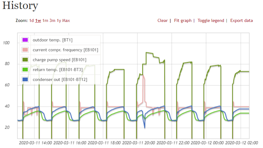

Liitteenä kolmet käppyrät Uplinkista, ulkolämpötila, järjestelmän käyntijaksot ja viimeisessä näkyy pelkästään tulo- ja menolämpötilat pumpussa. dT näköjään 4-5 asteen välillä suurimmaksi osaksi, siihen tuo Nibe taitaa pyrkiäkin. Jos dT kasvaa niin kv pumppu lisää kierroksia ja päinvastoin. Päivällä kun tuo on käynyt pienellä teholla niin dT:kin tahtoo mennä 4 asteen alle. Eli pienellä dT:llä mennään yhä joten kaipa tuo tarkkuus noissa mittauksissa sitten on mikä on, suuntaa antava lienee kuitenkin. Käyntijaksot tuossa ovat lyhyimmillään noin tunnin ja tauot yleensä noin 40 minuuttia.

Paraisilla näyttää olleen eilen Utössä 4,7 °C ja Fagerholmissa 4,3 °C
Tuotto on alkanut 35 °C ja olleen välillä jopa 40 °C. Olisiko 37 °C keskiarvo?
Tuo EMK:n COP 4,48 on kyllä kova luku ja näyttäisi tosiaan sattuvan aika hyvin noille Niben käyrille. Tuo energiamittareiden mukainen COP 3,8-3,9 on erittäin hyvin sekin. Setällä 4 on mennyt puhki vasta siinä 6-7 asteen välillä 35 °C tuottolämpötilalla. Tähän verrattuna ero ei ole enää kovin suuri. Tuo tuottolämpötila antaa tähän oman mausteensa ja minulla kaikki riippuu yksin Pollun tarkkuudesta
On nuo energiamittareiden lukemat sentään aika hyvin linjassa. ~3%:n poikkeama keskenään ei ole järisyttävän suuri enkä nyt kyllä paljon parempaa tarkkuuta noilta rohkene odottakaan. EMK sitten antaa vähän komeammat lukemat.
Koska kone on ehtinyt pitää taukoja, Nibe on ilmeisesti onnistunut hoitamaan sulatukset passiivisesti puhaltimella. Näyttäisi että on tehnyt yhden ainoan aiktiivisen sulatuksen.

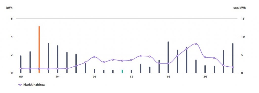

Minä tietoisesti huononnan coppia koska ylilämmitän vettä kokoajan, näin sähköä kuluu hieman vähemmän (tai ei ainakaan enempää) koska käyttövettä ei tarvi loppulämmittää niin paljoa, meillä sen osuus on iso.
Museokelloilla voi ohjata lämmitystä yöajan halvemmalle sähkölle. En osaa vielä sanoa, vaikuttaa tämä COPiin mutta sähkön hintaa se pudottaa. Lyhyempi käyntiaika suuremmalla teholla vähentää sulatusten lukumäärää lähes käyntiajan suhteessa.
Eikö CTC n oma kello selviä tuosta?
Lämmityksen ohjaus ei ole CTC:n perässä. Tuossa on se etu, että tuo ei laske varaajan (eli kattilan) lämpötilaa ja estä veden esilämmitystä. Lämmitys vaan on ajastettu => CTC seuraa tätä noin 10 minuutin viiveellä. Vähän samaan tavoitteeseen niin kuin sinullakin. Sinäkin voisit käyttää kahta lämpötilaa. Ilmeisesti voi olettaa, että esim. yöllä ja keskellä päivää vettä ei käytetä.
Näin välikelillä tuosta ei ehdi tulla mitään lämmönpudotusta eikä nousua ja kovemmalla pakkasella tuota ei voi käyttää, kun teho ei riitä. Tosin tuommoisia yli 10 asteen pakkasia ei ole tänä talvena ollut kuin hetkittäin. Tiimi estää ylilämmityksen. Tiimillä voi tehdä tuon saman, mutta sitten kiertopumppu jää käyntiin. Tuon valita on nyt helposti kytkimestä, onko lämmitys jatkuvaa vai kellolla ohjattu.
