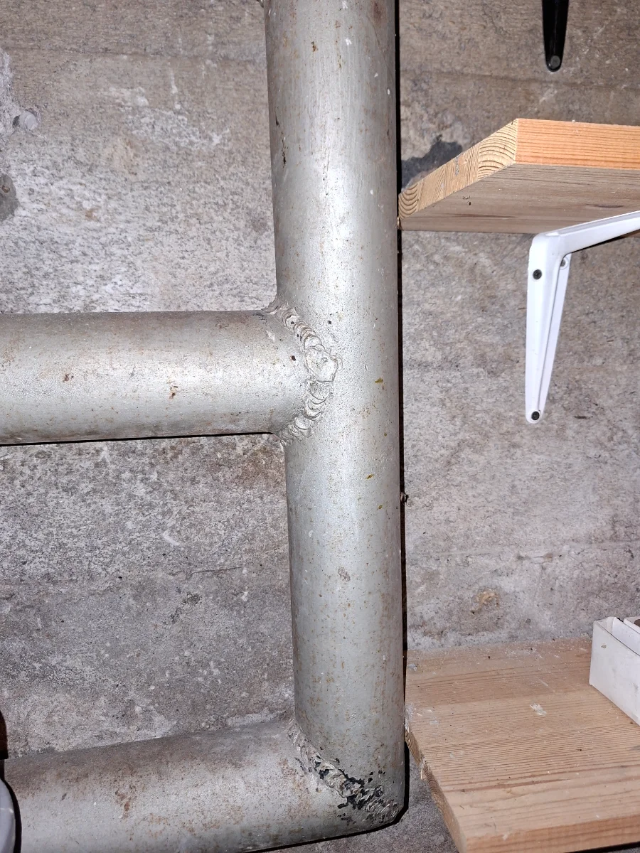

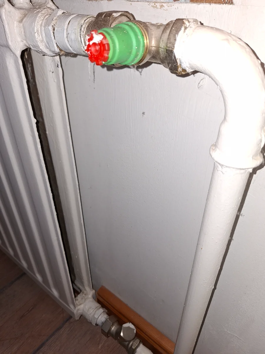

Pikaseen kävin tänään aloituksen kohteessa ja räppäsin kuvat nykysysteemistä. Tilassa itsessään kiertää oikealla tuommoiset paksut putket jotka seinällä muodostaa isomman elementit. Onko se jokin tilan oma lämmitin vai mikähän.
    265,7 KB · Lukukerrat: 100
    366,6 KB · Lukukerrat: 103
    218,5 KB · Lukukerrat: 101
    277,9 KB · Lukukerrat: 98
Ja vanhimmat patterit joita olikin enemmän lopulta (3). Niin ovat kaikki 2 lehtisiä kuvan näköisiä. Ovat öljylämmityksen ajalta ja putsattu muiden vaihtojen aikaan.

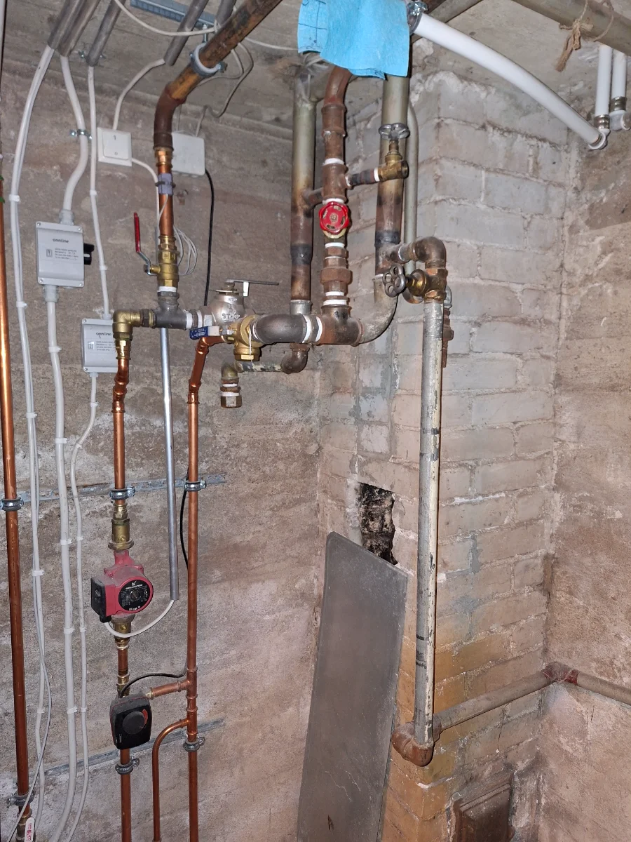

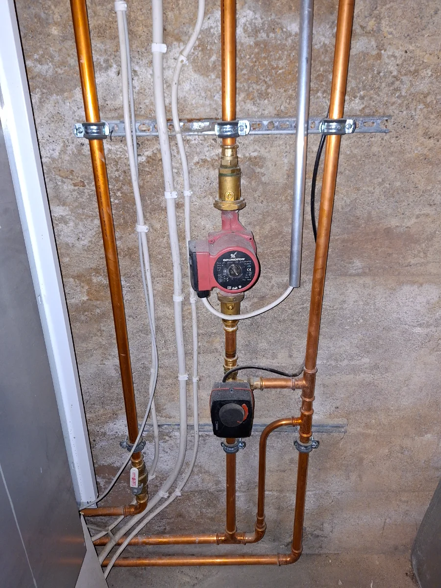

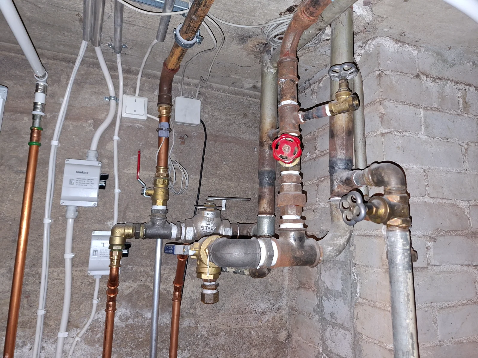

Sivuhuomio: Mitähän virkaa on tuolla kuparisella ohitusputkella ennen shunttia? Eikö sieltä pääse ihan turhaan ja hallitsemattomasti paluuvettä menopuolelle? Onkohan jossain muualla toinenkin pumppu samassa kierrossa, jolle on yritetty järjestää ohivirtausmahdollisuus? Tuohon kuuluisi silloin varmaan myös takaiskuventtiili.
Samaa hieman ihmettelin. Musta shuntti on käsittääkseni sen oumanin ohjauksessa. Vasemmalla puolen on se jäspin tehowatti. Sen vasemmalle puolella on myös hyvin tilaa vielä puskurivaraajallekin ennen ulkoseinää.
