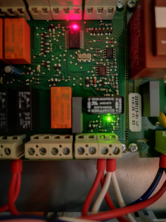

No nyt hiljeni koko mylly. Viime yönä oli mennyt ekan kerran n.20v aikana kaksi kolmesta pääsulakkeesta. Ne vaihdettuani VILPin ohjaysyksikkö näytti sitä Cn virhettä ja menin alas katsomaan. Vikavirtasuoja oli lauennut. Laitoin virrat koneeseen ja kaikki näytti ihan ok. Pollu kuitenkin näytti 0 kW tuottoa. Ulkona ei tapahtunut mitään. Meni ehkä 10 min ja vikavirtasuoja laukesi taas. Ulkoisessa tarkastuksessa kaikki ok ja kuivaa.
Hyviä arvailuja mistä lähteä vikaa etsimään? Onko muilla näitä laitteita kuollut? Kahlaan tämän ketjun ensihätään.
VIHJEITÄ!!!!!
Edit: Lämpötila siis plussalla
JukkaI
Tuossa näkymää kellarista. Ohjausyksikössä palaa vihreä valo ja tuo punainen vilkkuu. Muistaakseni ihan normaali tilanne, punainen on vissiin aina vilkkunut.
Normaali?
Jos sulakkeet menevät sähköä menee jossain aika paljon. Onko siinä laitteessa jossain vastuksia tms joiden kautta sähköä voisi mennä sellaisissa määrissä ?
Jos ei niin ehkä seuraavaksi nuuhkimaan ulkoyksikköä - jos siitä on mennyt ohjauskortti niin se saattaa haista palaneelta elektroniikalta. Kysymys alkaa olla menikö kortti - vai ensin kompura ja sitten kortti. Eikun auki vaan sitä ulkoyksikköä - mutta ensin se sähkö pois näpeille napsimasta.
JukkaI
Siis yöllä olivat menneet nuo 25A pääsulakkeet kahdesta vaiheesta. Nyt laukeaa vikavirtasuoja päälle n. 15 min käytöllä. Laitoin juuri jäähdytykselle koneen josko se jotain auttaisi tai muuttaisi. Avasin juuri ulkoyksikön ja kaikki näytti ihan ok. Ei ollut käytetyn sähkön hajua ja kortit päällisin puolin kunnossa. Sisemmässä kortissa yksi ledi vilkkui.
kurre orava
Oliskohan noissa ”kylmäkäynnistyksessä” laitettu joku 15 minuutin lämmitysjakso kompuralle ennen kun se lähtee käyntiin? Ja kun tuo aika tulee täyteen ja yrittää käynnistystä niin vikavirta laukeaa. Onko tuossa ko laitteessa 1 vai 3 vaiheinen syöttä kompuralle?
Hiukan tummia pilviä ennusteen osalta kasaa kyllä tuo tieto noista kahdesta kärähtäneestä pääsulakkeesta. Niin kun VesA totesi niin jossain on silloin kulkenut ihan reippaitakin virtoja. Onko laitteen osalta millainen johdonsuoja / automaattisulake? Oliko sekin lauennut vaiko pelkät pääsulakkeet palaneet? Kyse saattaa tietysti olla kahdesta eri viasta jota olisivat tulleet ikään kun päällekkäin mutta hiukan rohkenen kuitenkin sitä epäillä.
Saisko kompuran helposti irroitettua syötöstä, voisi katsoa tekeekö tuo saman asian jollei syötön perässä ole ns kuormaa. Pakko myöntää etten tuota laitetta tunne ollenkaan enkä jaksa koko ketjua kahlata mutta onko kyseessä on/off vai invertterivehje? Jos on on/off 3~ niin mahdollinen pehmokäynnistimen vikakin saattaisi aiheuttaa tuonlaista oireilua. Ruotsin foorumista kun lukee niin nuo pehmokäynnistimet ovat kyllä olleet aikamoisia ongelman aiheuttajia. Vikanahan tuollaisen pehmokäynnistimen pettäminen olisi huomattavasti helpommin ratkaistavissa kompurarikkoon verrattaessa.
Mutta, laitetta kun ei tunne niin yllä oleva lähinnä arvailua.
Muoks: ekassa postauksessa todettiin olevan 1~ pumppu joten tuota pehmokäynnistimen mahdollisuutta voitaneen unohtaa.
JukkaI
Fiksumman miehen arvailut ovat erittäin tervetulleita. Kytkentä yksivaiheinen. Aamulla tilanne se, että pääsulakkeet ja laitteen vikavirtasuoja molemmat lauenneet. 25A kahdesta vaiheesta. Vaimo sanoi juuri lähtevänsä kaljan kanssa saunaan. Jäähdytelköön nyt tuo laite vettä kun on sitä jo reilusti yli tuon 15 min tehnyt.
Rele-aikakauden änkyrä
Tulipas huono joululahja.
Noita technibelejä täällä oli muutama muukin, on tainnu nyt kaikki niistä vikaantua?
Siis oliko asunnon pääsulakkeet nyt palaneet? => Onko nolla-vian mahdollisuus poissuljettu?
Tämän mukaan se ulkoyksikkö olisi yhden vaiheen perässä. Oliko tuo laitteen sisäyksikkö nyt eri vaiheen perässä?
Ja nyt pääsulakkeiden vaihdon jälkeen ulkoyksikön vikavirtasuoja laukeilee/ei pysy päällä.
