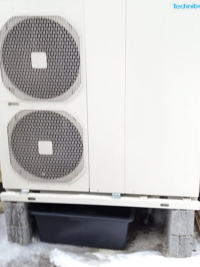

Onpahan kasa jäätä vehkeen sisällä.. ei ihan helposti sulateta. Grr.. viisi ämpärillistä lämmintä vettä teki sinäänsä tehtävän, ainakin kennosta alaspäin on nyt ilman jäätä, eli sieltä pääsee sulatusvesi läpi. Itse vehkeeseen toki jäi jäätä vaikka kuinka ja paljon.. jospa se maanantaina sulaisi.
JukkaI
Vs: VILP nro2 Technibel PHRIB 10
Mielenkiintoinen jäätilanne sinulla. Itse hommasin sulatuskaapelin mutta jäi asentamatta kun ei mielestäni tarvetta. Ykköskuvassa näkyy talven aikana sivuun kertynyt jää ja kakkoskuvassa on palju jonka olen kolme kertaa tyhjentänyt talven aikana. Tuo musta muovi on hyvä kun sen kaataa, niin aurinko lämmittää sen kauppareissun aikana niin paljon, että jää on irti takaisin tullessa.

Mulla on tuon sun ensimmäisen kuvan kaltainen tilanne varmaan aloittanut sen että siitä on lähtenyt tukkeutumaan ja jäätymään ja se on sitten siirtynyt eteenpäin muihin reikiin. Näin ainakin veikkaisin, eipä tullut tarpeeksi seurattua tuota. Jokin pieni eriste sinne pohjalle ja sulatuskaapeli varmaan ratkaisisi tuon ongelman kokonaan, ajattelin myös sinne viemäriin vetää nuo putket niin ettei tarvis tyhjennellä astiaa (tai jos on esim. poissa pidempään).

Oletteko kiinnitelleet ulkoyksikköä mitenkään alustaansa tai käyttäneet mukana tulleita tai muita vaimennuskumeja?
Pumppu on paikoillaan. Tänään vielä sähkökytkentöjä, jonka jälkeen toivottavasti käymään.

Porasin reiät noihin harkkotiiliin ja laitoin ruuveilla "kiinni". Siis ruuvit oikeasti estävät mahdollisen tärinän aiheuttaman siirtymisen. Nyt kun käyttänyt laitetta eri keleissä, niin siirtymä on sama kuin jääkaapin siirtymä keittiössä eli nolla.

Jukkal: Mistä on hankittu tuo musta palju VILP:n alle? Näyttäisi sopivan jämäkältä ratkaisulta omaankin tarpeeseen ILP:en alle.
JukkaI
Bilteman laastipalju ja olisiko ollut 4€. Ei siis paha hinta näissä pumppuhommissa. Niin helppo ratkaisu tuon kuskaaminen lumikolalla, että lämmittimet ja olemassa oleva viemäriputki jäivät käyttämättä.
Nyt on JukkaI myyntipuheita ;) toi palju on 10,99 €;D
Mulla kestopuusta tehty teline siten että tuon 80l paljun saa sinne alle, ainakaan toistaiseksi ei näytä siltä että veden poistoreiät jäätyisivät

Minulla oli ILPin alla viime talvena noita laastipalujuna, neliskanttisia, noin 80 litraisia. Niitä kannattaa hankkia useita niin ei muuta kuin kiskoo sivuun ja kääntää kumoon. Seuraavan suojan jälkeen palju on irronut itsestään jäistä.

Mulla ei ole mitenkään kiinni, eikä vaimennuskumitkaan käytössä. Enpä ole ainakaan vielä huomannut että se mihinkään olisi siirtynyt.
