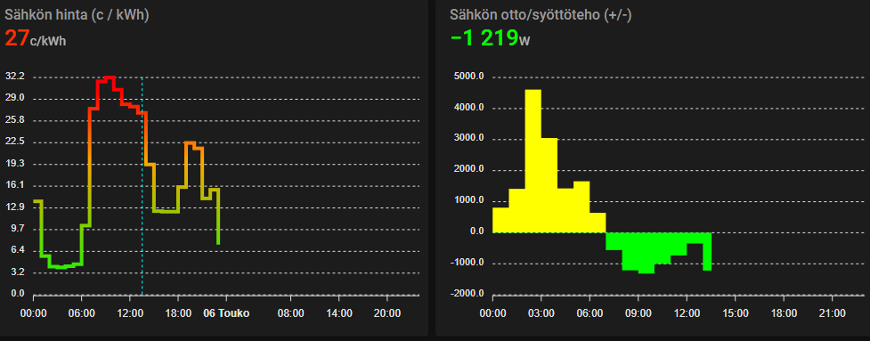

SPOT-hinnat olleet, erityisesti vuodenaikaan nähden, erittäin korkealla. Automaatio tekee sitten päätökset milloin käyttää verkosta saatavaa sähköä ja milloin paneeleilta. Tänään tällainen esimerkki, jossa yön halvat tunnit hyödynnettiin ja aamusta asti paneelit ovat työntäneet verkkoon.
katso liitettä 78211
Oletko rakennellut itse vai onko vinkata jotain valmista? Home Assistantiin tutustumista tässä vähän tullut aloiteltua.

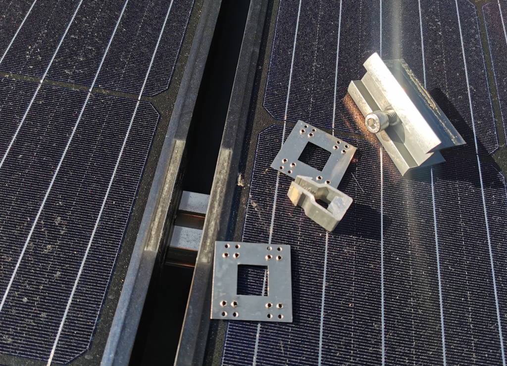

Tuossa samalla kun rakentelin kiskoja lisää katolle niin lisäilin samalla noihin vanhoihin maadoitulevyt. Ne oli jäänyt jostain syystä silloin ensimmäisestä asennuskerrasta laittamatta kun niitä ei saanutkaan tukusta heti. Onko muut huomanneet että liikkeet tai miksei itsekin laittanut moisia? Tuossa rst pellin palassa on tuollaiset "kynnet" mitkä maadoittavat panelien kehykset ja kiskot toisiinsa. Mustasta Oriman panelien kiinnikkeesta oli lähtenyt musta väri kävelemään. Ilmeisesti anodisointi ei kestä kunnossa uv-säteilyä.
katso liitettä 78250
Itse näitä kanssa huomioin omaan pakettiin mutta saiko näitä pienemmissä erissä kuin 50kpl?

Olen lukenut noista mustista kiinnikkeistä että tuntuu että ei musta näissä pysy, josta päästään siihen että onkohan nuo kannattavia ostaa jos kun on kalliimpia kuin metallin väriset?

Joo, noita tulee aina 50 kpl paketti. Hinta ei kuitenkaan ole kuin 20e tms joten vaikka jää yli niin ei paljoa haittaa. Ja voihan noita laittaa jokaisen panelin väliseen kiinnikkeeseen vaikka.
Väri oli tosiaan Oriman välikiinnikkeissä haalistunut. Omassa tapauksessa tuolla ei ole merkitystä. En tiedä ovatko muuttaneet pintakäsittelytapaa jollain tavalla myöhemmin. Luulisi että asiakas palautetta aiheesta olisi myös tullut jo. Hinta erosta en osaa sanoa mitään. Halpoja nuo välikiinnikkeet ovat kuitenkin olleet.

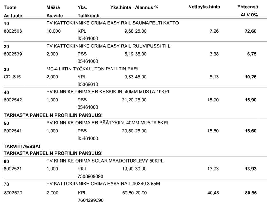

Tässä oli tutun sähkärin ALV 0% hinnat Onniselta mustaakseni maaliskuun lopulta. Jonkinlaiset alennukset OVH hintoihin nähden on merkattu näköjään tuohon. Hinnat voivat olla muuttuneet tämän jälkeen. En verrannut hintoja mihinkään muualle.

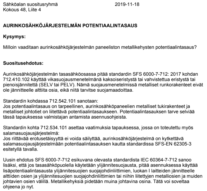

Potentiaalintasauksesta ja sen tarpeellisuudesta(osa jättää silti tekemättä):

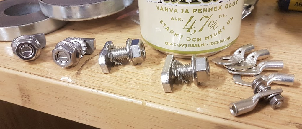

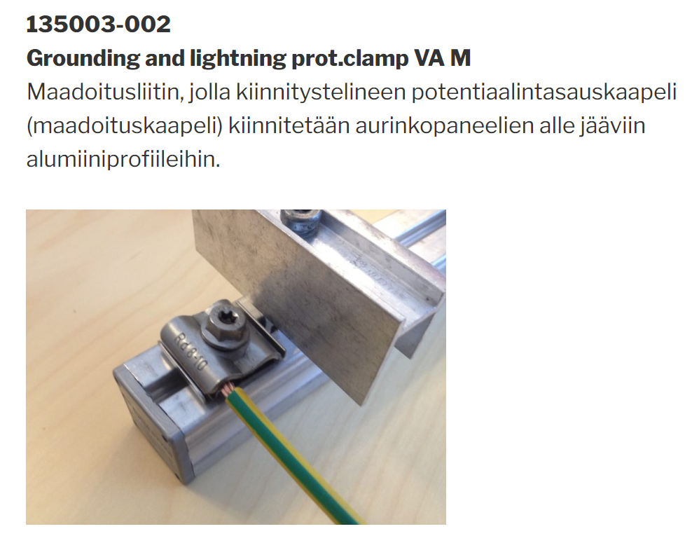

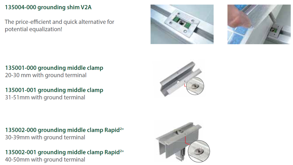

Saksalaisella Scheltterillä löytyy seuraavia kiinnikkeitä tuon 6mm2 potentiaalintasauspiuhan kiinnitystä varten.

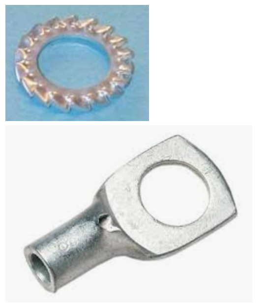

Tuohon kaapelin kiinnitämiseen käy myös hyvin kaapelikenkä ja tähtialuslaatta joka rikkoo elaksoinnin.

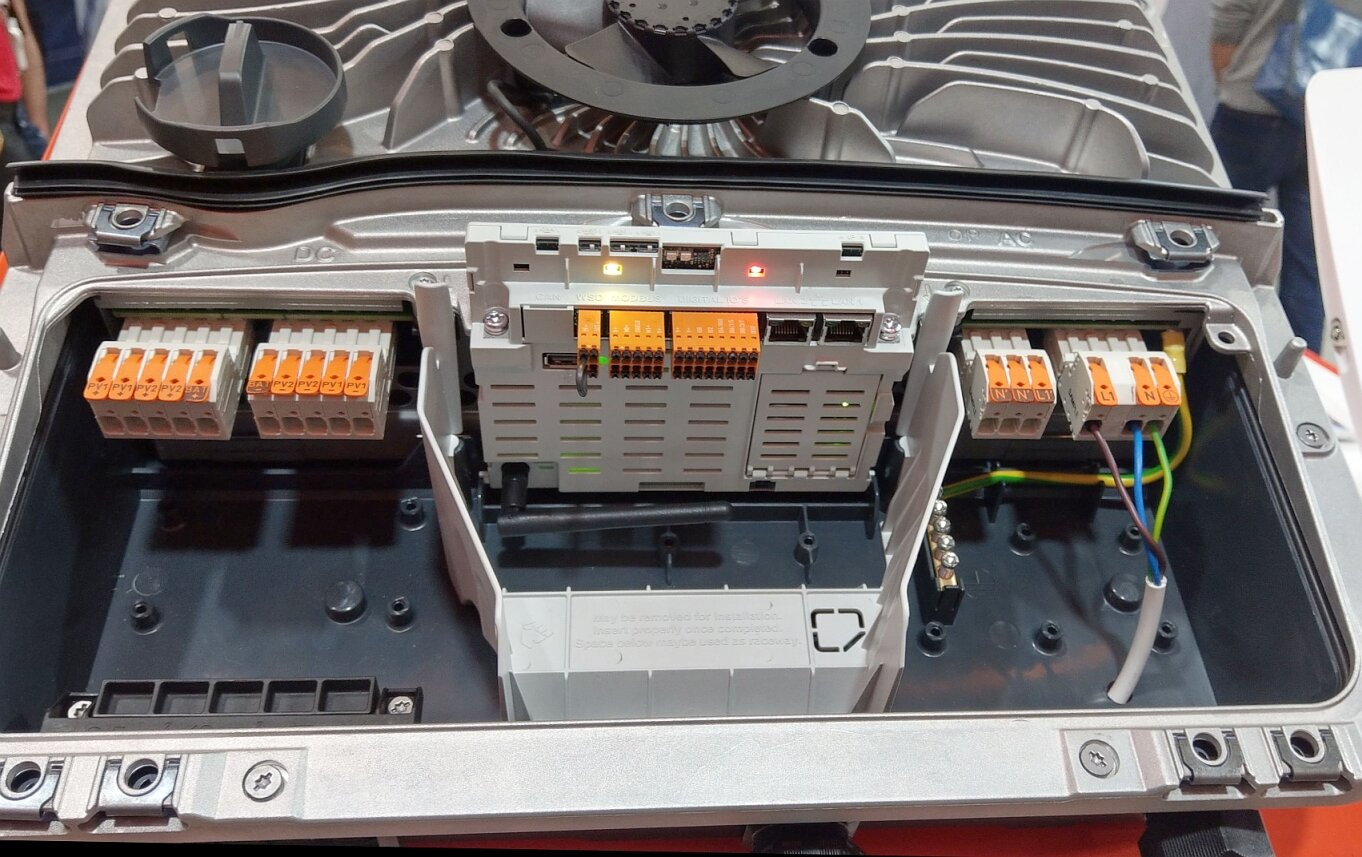

Olikos GEN24:ssa nuo liittimet irroitettavia? Jos ovat niin eikö ne ole jo itsessään kosketussuojattuja? Jos johdon irroittaa niin irtoaako tuo koko laite pohjastaan kuten Symo?
Euroshopperi

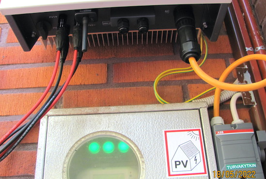

Joo. Mutta yhtään jännitteelistä AC tai DC piuhan pätkää ei saa olla laitteen kuorien sisäpuolella, kun tarkoitetaan, että laitteiston on oltava irroitettuna kaikista sähköisistä elementeistä. TS se on silloin oltava ruuvattavissa mukaan esim täydellistä vaihtoa varten. Tätä joskus mietin esim meidän liesikytkennässäkin ihan yleisesti. Liesi voidaan katsoa kyllä osittain irrotetuksi sillä, että sille on yleensä varattu oma veto 3:lla sulakkeella, mutta silloinkaan ei ole 0-johto vielä irroitettu yleensä. Se vaatisi siis oikeasti 4-napaisen kytkimen siihen. Käytäntö on kuitenkin toinen tässä asiassa.
Noihin vasemman laidan Wagoihin tulee paneleilta ja akulta johtimet, jotka ei siis saa olla jännitteisiä vaihtotyön aikana, jos esim joutuu koko laitoksen vaihtamaan. Alhaalta tulee kaikki läpi puristusliittimistä ja taitaa olla ihan IP 67 tasoa, tai ainakin 65.
Voi olla että tulkitsemaan pystyy, mutta erillinen kytkin ulkopuolella on takuuvarma ratkaisu kaikille mahdollisille laitteistoille ja kokoonpanoille. Samoin se erillinen maadoitusveto 6 mm2 johdolla.
Tässä on vasemman nurkan varjossa se maaveto.

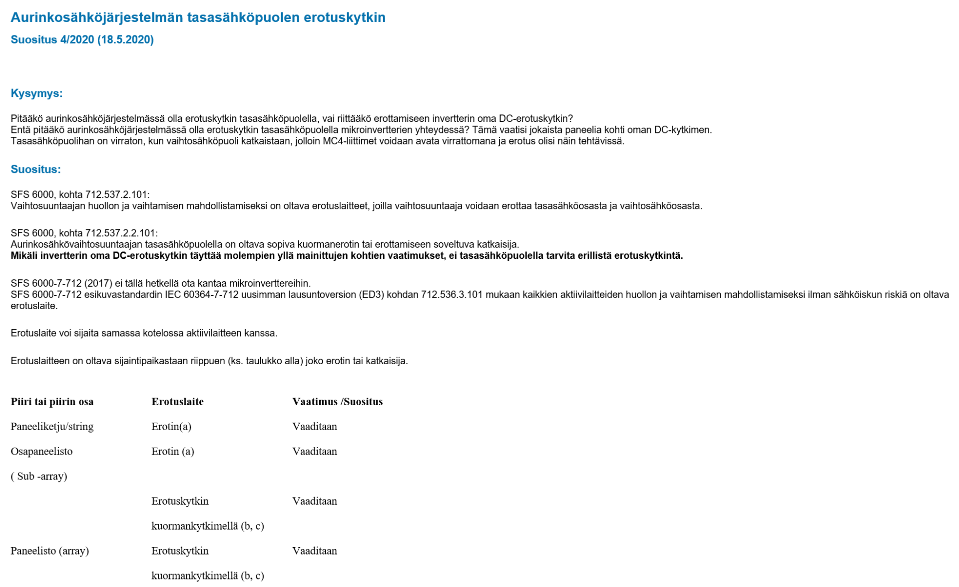

Mites tommoinen DC-erotin vaihdetaan? Jännitetyönä?
Tämän näen paneeliketjujen sokeana kohtana, ei ole mitään keinoa tehdä paneeliketjua jännitteettömäksi. Jos esim joku DC-piuha on kiskossa (maissa) kiinni, ni pahimmillaan erottimessa on kumpikin DC-piuha maita vasten verrattuna satojen volttien jännitteessä.

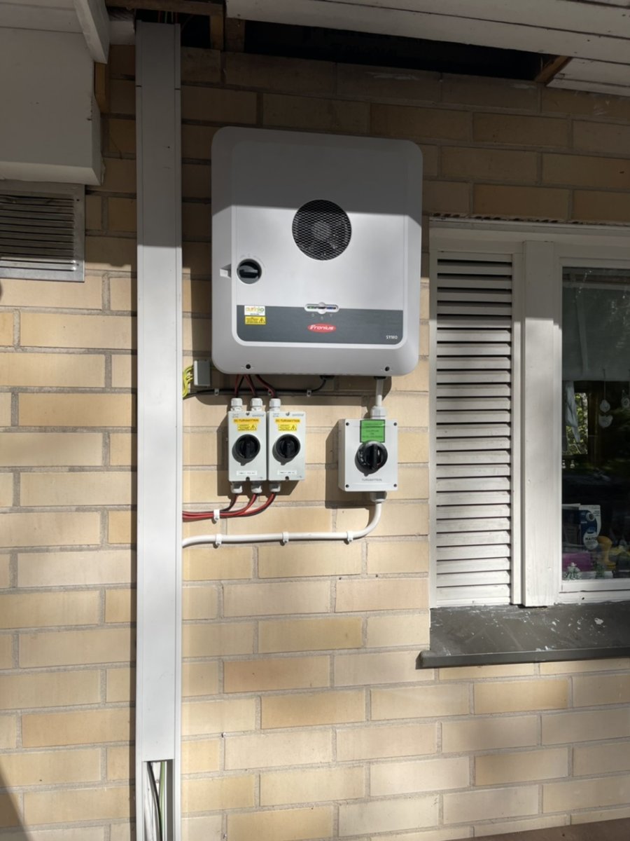

Meidän invertteri-kytkentä ulkoseinällä alaviistosta:
Ja se on ohjeiden mukaisesti tehty ja hyväksytty. Tässä tapauksessa DC-kytkimet turhat
Liian helppo kohde ilkivallalle toisaalta...
Tässä onkin hyvä esimerkki. Liittimet MC4 on kokonaan ulkopuolella ja nuo MC4 on speksattu 1500 V jännitteelle. Froniuksessa viedään piuhat puristus kumikauluksella läpi laitteen kuoresta ja liitetään suoraan Wagoihin. Periaatteessa nuo MC4:set saa jättää roikkumaan sellaisenaan ulkopuolelle, mutta Froniuksen sisältä paljastuu ihan suojaamaton kuparipiuha, jos Wagosta ottaa irti. Kytkennöillä on kyllä vissi ero.

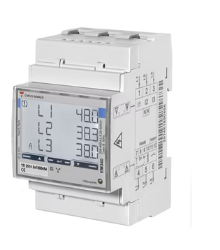

Tuli tämmönen hankittua aurinkopaneeleiden syöttöpiuhaan (pilvipohjaiset tiedonkeräimet lakkaa varmasti jossain vaiheessa toimimasta, ellei ylläpidä ite).
Onko jollain ehdotusta miten tohon modbussiin pienimmällä (mekaanisella) vaivalla pääsee käsiksi? Sularisoftan tekeminen väliin ei oo ongelma, en vaan viittis taas uutta piirilevyä suunnitella tota varten...

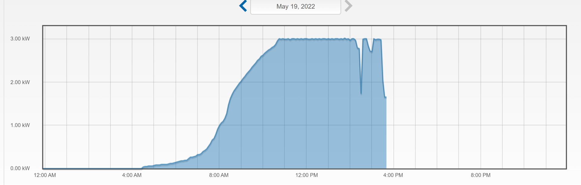

Tänään Sma 3-V STP3.0-3AV-40 invertteri ollut n. neljätuntia max 3 kw tuotolla, jäähdytysrivat ylhäältä vähän lämpimät.
Onko tässä mallissa lainkaan jäähdytyspuhallinta, jotkut kertoneet että pitäisi kuulua puhaltimen ääni kun max teholla tuottaa.
Invertteri on lämpimässä varastossa n.+15̊ C

Tuossa energiamittarissa lie RS485-liityntä Modbusia varten. Melko edullinen tapa liittyä siihen on Modbus TCP/RTU-konvertteri, joita saa Kiinasta 20-40 €:lla. Se RS485 kiinni tohon purkkiin ja ethernetin kautta saa luettua rekisterit Modbus TCP:lla. Mulla on tommoinen USR-TCP232-410s lukemassa Node-RED:n perässä energiamittaria ja se on toiminut hyvin. Halvin ratkaisu lie joku ESP32, siihen RS485-pulikka ja softaksi Modbus to MQTT gateway tai mihin sitä tietoa nyt haluaakaan. Valmiitakin softia näyttää löytyvän, ettei tarvitse ihan Modbus-kirjastosta lähteä koodaamaan.

Taitaa olla sama mittari kuin Froniuksen smartmeter. Softa sisällä on vain eri.

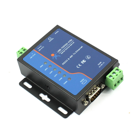

Toimisiko joku tuollainen http://robomaa.fi/index.php?route=product/product&product_id=2265
tai tuollainen http://www.hi-flying.com/elfin-ew10-elfin-ew11
SMA invertterit ovat passiivisesti jäähdytettyjä eli niissä ei ole puhaltimia. Toisien valmistajien filosofia on käyttää niitä.

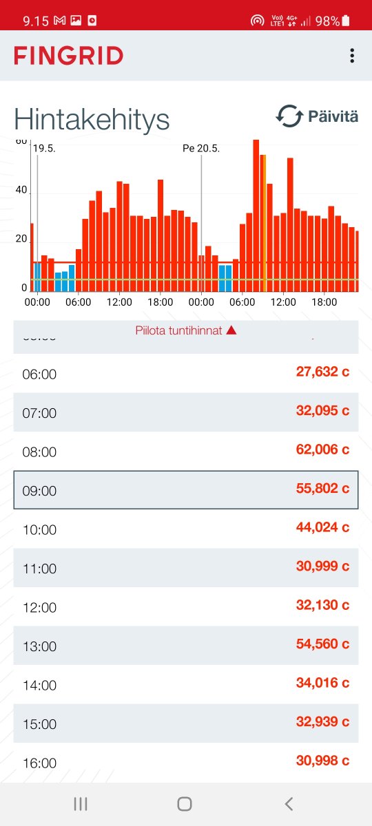

Tässä vaiheessa alkaa näyttää hyvältä tulevan sähkölaskun suhteen. Ostan viidellä sentillä yöllä muutaman kilowatin ja myyn noin 25 kWh/päivä aurinkosähköä 30+ sentillä per kilowatti.
Ehkä takaisinmaksuaika ei olekaan niin monta vuotta kuin arvelin :)
