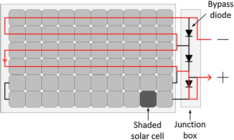

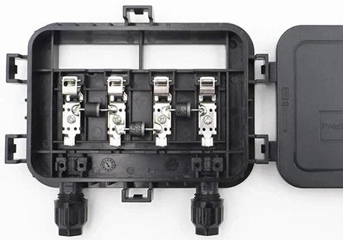

Onkohan missään (tai kaikissa) paneleissa lähdössä rinnalla diodi joka auttaa tossa yhden panelin varjostuksessa?
Ilman diodia en ymmärrä miksi stringissä ei toi "savupiippu" näy enempää.
Pitääkin mitata miltä omat panelit näyttää sähköisesti...
Pameleita jossain määrin arvostetaan sen mukaan montako diodia siellä on.. eli kuinka pienissä paloissa sitä ohitellaan.
Kolme siellä on tyypillisesti.
