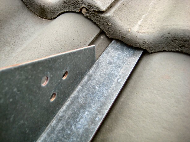

Onko tiilien rikkoutuminen kattokiinnikkeiden päältä jokatalvinen ongelma?
Naapurilla vaihdettu 6kpl ensimmäisen talven jälkeen.

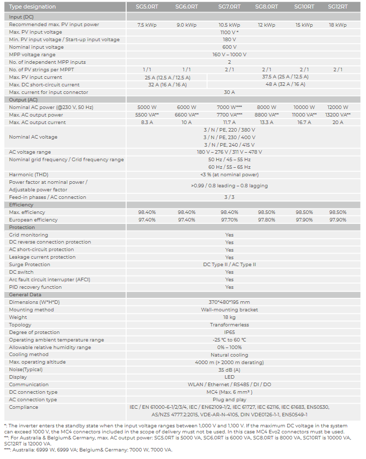

Tulipa tilattua 6kWp järjestelmä katolle (15 paneelia). Invertteri 6kW. Myyjä ehdotti 8kW invertteriä pienestä lisämaksusta, jotta olisi laajennusvaraa. Mutta eikö ylimitoitetulla invertterillä jää tuotto pienemmäksi, kun pienimmässä paisteessa invertteri ei "herää"? Ja ilmeisesti 6kW invertterinkin kanssa voisi pienen laajennuksen halutessaan tehdä myöhemmin. Kaikki paneelit samaan suuntaan, lounaaseen, Etelä-Suomi. Jos paneeleita haluaa lisätä myöhemmin, ilmeisesti ei tarvitse olla samanlaisia kuin vanhojen? Oma kulutus 15000kWh/vuosi.
Ei...oliko naapurilla mikä tiili ja mitkä kiinnikkeet ja eikö oltu lovettu tiileen rautojen tilaa ?
Mitä kuormaa noille tiilille tulee jotka on kiinnikkeiden päällä, eikös ne ole paneelien alla? :oops: :oops:
Naapurilla Orima kiinnikkeet ja Orima-tiilit. Ei ole lovettu.
Katsotaan miten meillä nyt käy, asensivat juuri Orima LE8 lumiesteitä aiemmin tiilikattoa rikkoneiden lumiesteiden tilalle. :cool:
Olisiko sitten tuollainen kaksiputkinen jotenkin vähemmän kuormaa tiilen reunalle aiheuttava?
Tuossa aiempaa juttua ja kuvia aiemmista lumiesteistä
Eli kyllä niitä tiiliä kuitenkin viime talven lumet rikkoivat samalla tavoin kuin tässä kuvassa

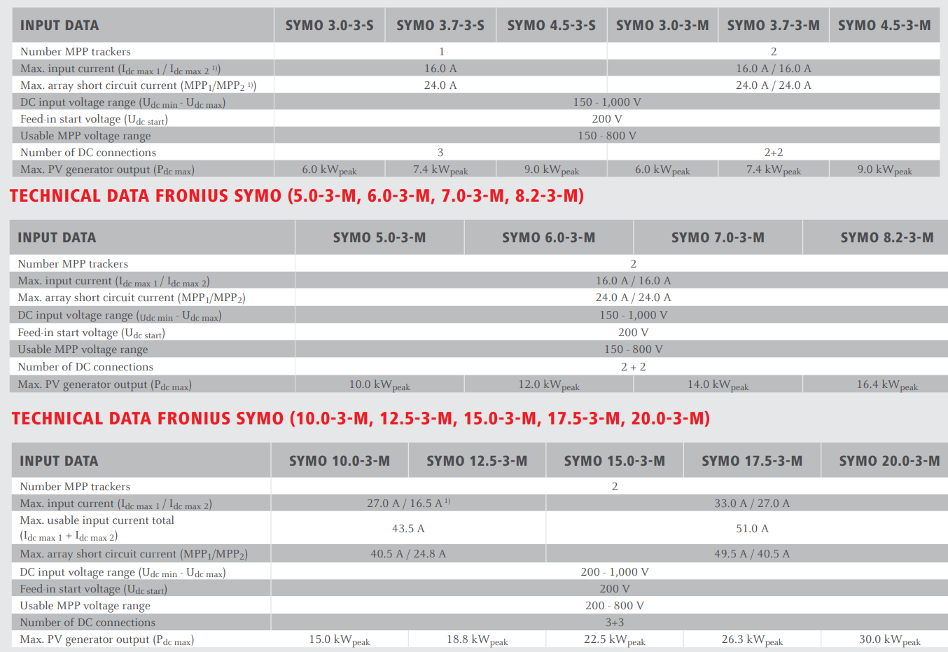

Tuossa eräältä valmistajalta speksit. Sen alle 10 kW invertterien ja herääminen ja toimintapisteet ovat kaikissa samoja. (start-voltage & usable mpp voltage range). Tämä siis riippuu inverttereistä ja niiden ominaisuuksista. Joissain mailleissa vaikka 6 -> 7 kW tehoon siirryttäessa hintaa voi tulla vaikka 400e lisää. Tällöin voi kannattaa miettiä että riittääkö se pienempi malli. Taas joissain vaikka 4-5 kW hintaero voi olla vaikka 100€ jolloin se suurempi voi puolustaa paikkaansaa. Valmistaja taitaa vaan sitten tietää mitä nuo oikeasti sisältävät. Rajoituksen voinee tehdä pelkästään softallakin... :hmm:
Valmistajasta riippuu kuinka paljon paneleita voi kytkeä sen perään. Joillain takuu säilyy vaikka paneleita on 150% kWp verrattuna invertterin nimellistehoon. Oman kokemuksen mukaan 20-30% ylimitoituksen mukaan ei juuri mitään leikkaannu pois.
Paneleiden pitää olla mahdollisimman samankaltaisia kuin vanhat jos tulevat samaan ketjuun. Ketjun virta leikkaantuu heikoimman tasolle. Yleensä saman valmistajan hiukan tehokkaampi paneeli toimii. Tosin vuosien jälkeen samanlaisten panelien löytäminen voi olla haasteellista.
Tarkistetaan nyt vielä että oliko tosiaan kyseessä 'kattokiinnikkeiden päältä' eli tämän kuvituskuvan punasella merkattu tiilen alue?
Eihän tuolle painetta pitäis tulla kun on paneelit päällä...
Kiitos fraatti perusteellisesta vastauksesta. 6 -> 8kW hintaero olisi alle satkun. Sungrow kyseessä, esite alla. Ei siis ilmeisesti haittaakaan olisi isommasta invertteristä. Tosin 6kW mallillakin olisi tuon mukaan 50% laajennusvaraa (recommended max PV input power 9kWp).
EDIT: Löytyipä diplomityö invertterin mitoituksesta, tosin vuodelta 2017. https://lutpub.lut.fi/handle/10024/134444 Suosittaa invertterin alimitoitusta.
Juu ei paneelien kanssa pitäisi niin kovaa painetta tulla tuohon kohtaan, jos paneelit ovat lähellä katon harjaa. Lumiesteenä kylläkin jos ei ole tuollaista loveusta, kuten tuossa kuvassa. Yksiputkisessa lumiesteessä tulee vipuvoimaa tuohon kohtaan varsinkin jos tuo etupää on ensin tiilestä murtunut.
lumieste-ja-loveus-2-jpg.23258

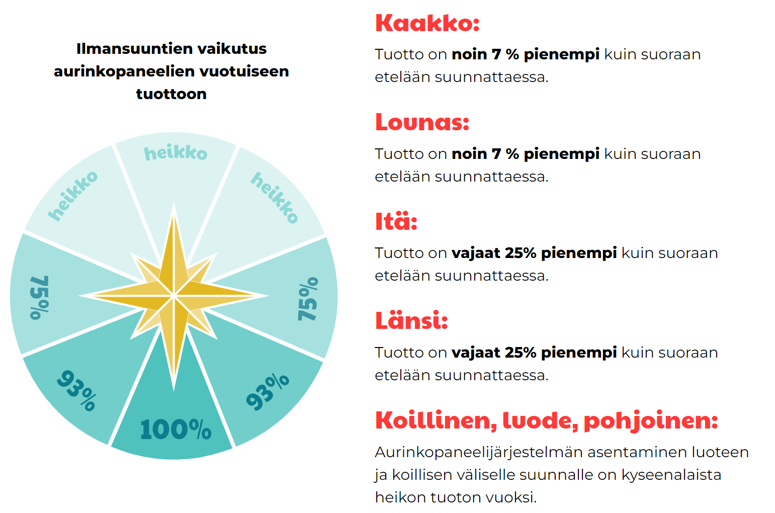

Kysellääs täältä viisaammilta kun itsellä ei vielä kokemusta. Eli uusi talo rakentuu syksymmällä mutta paneleita hankin jo.
Lappeet osoittavat oikeastaan koilliseen ja lounaaseen. Lounas ihan ok ilmeisesti tuoton kannalta mutta koillinen vähän kyseenalainen, houkuttaisi sinne asentaa muutama paneeli kuitenkin jos saisi aamu tuottoa siltä puolelta hieman.
Ajatuksena olisi siis toiselle lappeella 6kpl 455W ja toiselle 10kpl 455W ja 6kWinvertteri jossa 2 MPPT, tätä myyjä suositteli https://www.onninen.fi/goodwe-pv-invertteri-goodwe-sdt-6kw/p/COA417?term=pv invertteri goodwe
Tuosta saisi 10kWp invertterin 250€ kalliimmalla ja siinä olisi sama heräämisjännite niin sekin houkuttaisi ottaa isompana.
Myös muita vastaavia inverttereitä saa ehdotella
Mitäs raati mieltä, onko tässä mitään järkeä ja kuulostaako lainkaan hyvältä kooonpanolta?
