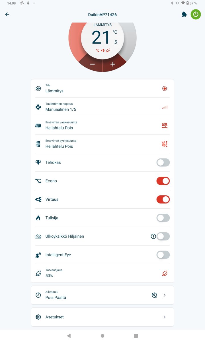

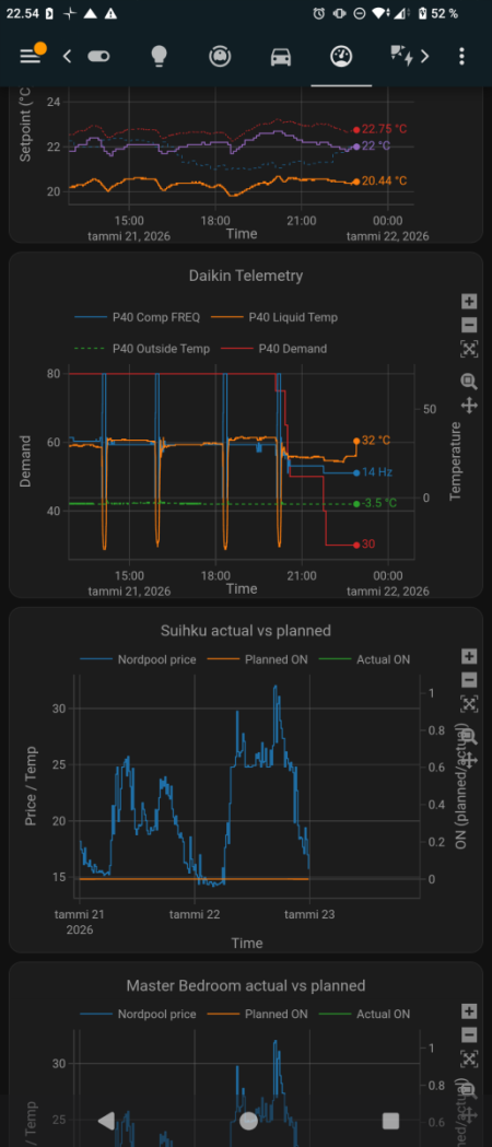

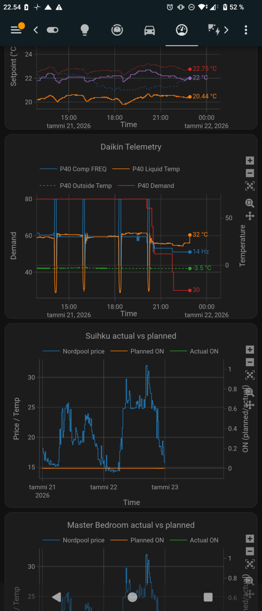

Missä säädöissä Econo, Ulkoyksikkö -hiljainen ja tarveohjaus asetukset tuolloin olivat?
Econo pois, hiljainen UY päällä, tarveohjaus oli 60% , nyt testaillut tätä automaattista tarveohjausta, että miten se säätelee tehoa. Tuo käppyrä oli siis yläkerran Stylish mallin, joten siellä tämä pätee. Alakerran Perfera ajaa edelleen Faikout/HA/LDC yhdistelmällä.

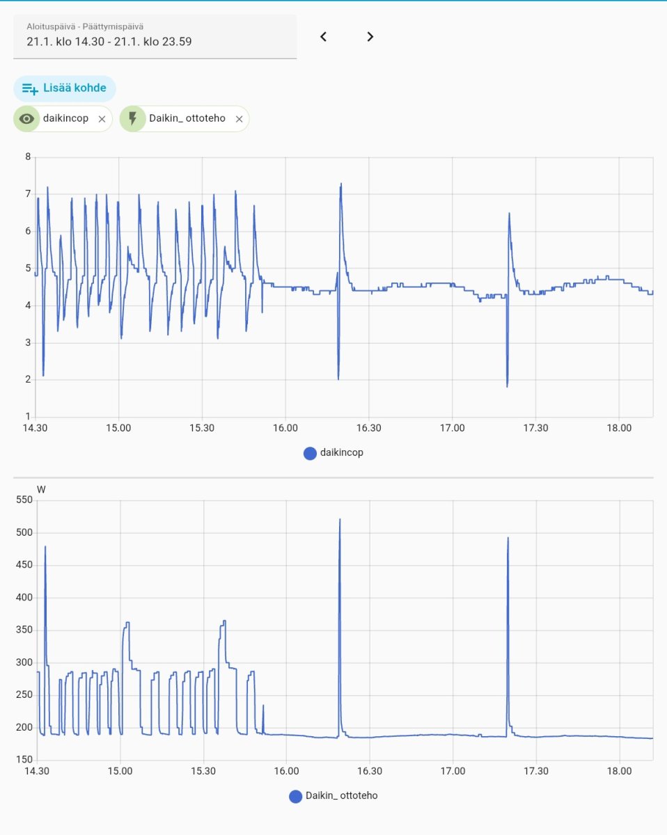

Sellainen huomio, että mikäli täälläkin esiintyvä COP-laskuri pitää edes hehtaarilleen paikkaansa, niin alle nollassa ei kannata ajaa alle DC ~60 %:lla, koska COP romahtaa. COP romahtaa todennäköisesti cold draft preventionin takia. Mutta sitä ei pysty estämäänkään ilman merkittävää modifikaatiota.
Aika monet tällä ajaa Daikineita kylmässä pienellä DC:llä. Datan perusteella vaikuttaisi, että näin ei kannattaisi tehdä.

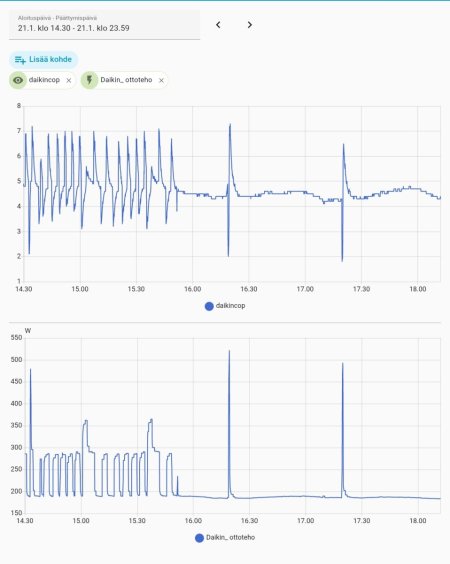

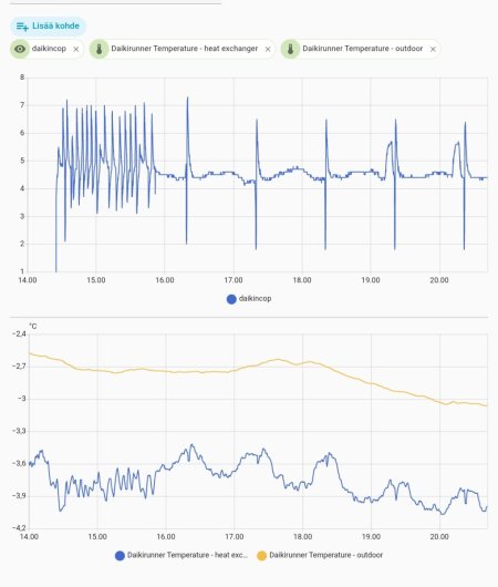

Ulkolämpö noin -4C ja lämmitystarve pieni. Kuva näyttää tarveohjauksen vaikutuksen ottotehoon ja COP-arvoon: tarveohjaus alussa 80%, lopussa 40%.

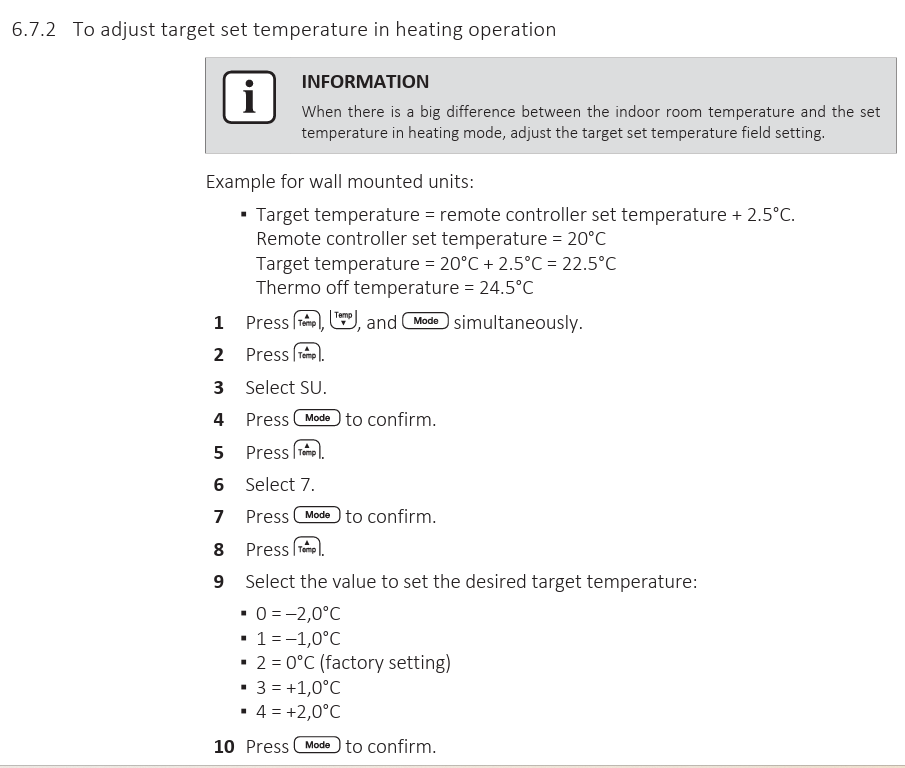

@janti, tuosta on keskusteltu aiemminkin. Käsityksekseni muodostui, ettei sillä ole "termostaatin" toimintaan mitään vaikutusta vaan ainoastaan lämpötilan näyttämiseen Onectassa + kakessa.
Kyllä tuo juurikin siihen termostaattiin vaikuttaa, testaa vaikka. ;)
Kyllä se vaikuttaa, koska sillä kerrotaan koneelle, että kalibroi lämpömittarisi. Mutta ylilämpötilanteessa pitää laittaa +1 tai +2, eikö @janti ?

En saa lähellekään samanlaisia lukuja. Mulla meni COP lähelle 1,0:aa pienellä demandilla.
Mikä siellä on ottoteho?
Mitta-antureiden sijoitus tuo COP-arvoihin eri asennuspaikoilla melkoisia eroja, joten niitä kannata tuijottaa liian tarkasti. COP-numeroarvo on enemmän tai vähemmän oikea, mutta sen käyttäytyminen samassa pumpussa eri tilanteissa antaa uskottavaa tietoa.

Sehän se, kun se antaa uskottavia COP-tietoja ulos muutoin, mutta kun menee puhallustehon rajoitus päälle, COP romahtaa. Kuvittelin, että se voisi olla hyvinkin luotettava tieto.
Ottoteho jos on pakkasella esimerkiksi 250 W, nesteen lämpötila on tällöin todella matala, ja puhallin hönkii 1/5 teholla, jota ei voi manuaalisesti ohittaa. Tällöin COP luokkaa 1,0-1,5.

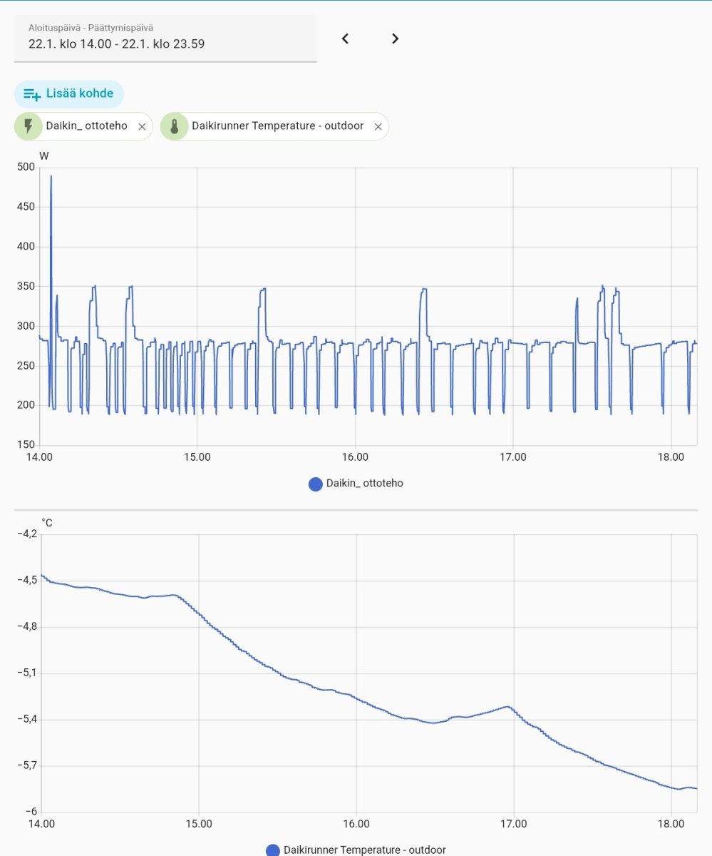

Minulla melko sama tilanne, puhallin 1/5, ottoteho 200W. Nesteen lämmöstä en tiedä, mutta kennoanturi (tai oikeammin minun erillisellä anturilla mittaama kennon lämpimin osa) lämpötila on asteen verran ulkolämpöä kylmempi.

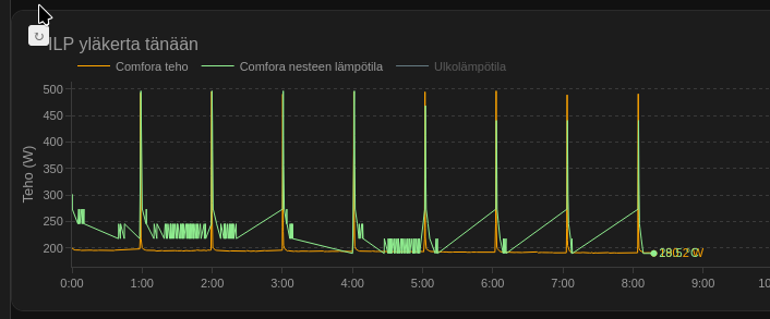

Anturi antaa väärää tietoa. Liquid hyppää 10c ilman mitään syytä. Ei tarvenostoa, ei sulatusta, ei mitään.
Voisiko kyseessä olla vain joku "öljyjen" pyöräytys. Oma comfora tekee kyllä vastaavaa.
Noina aikoinan ei ole tapahtunut mitään tarveohjausmuutosta tmjs.
Tuossa nyt ei näy nesteen lämpötilat kunnolla, mutta nousevat 28.5C -> 33.
EDIT: Ja täysin samaa tekee myös alakerran Stylish.
katso liitettä 112665
Eiköhän sulla nouse kompuran taajuus myös? Eihän se muuten paineita saa nostettua.

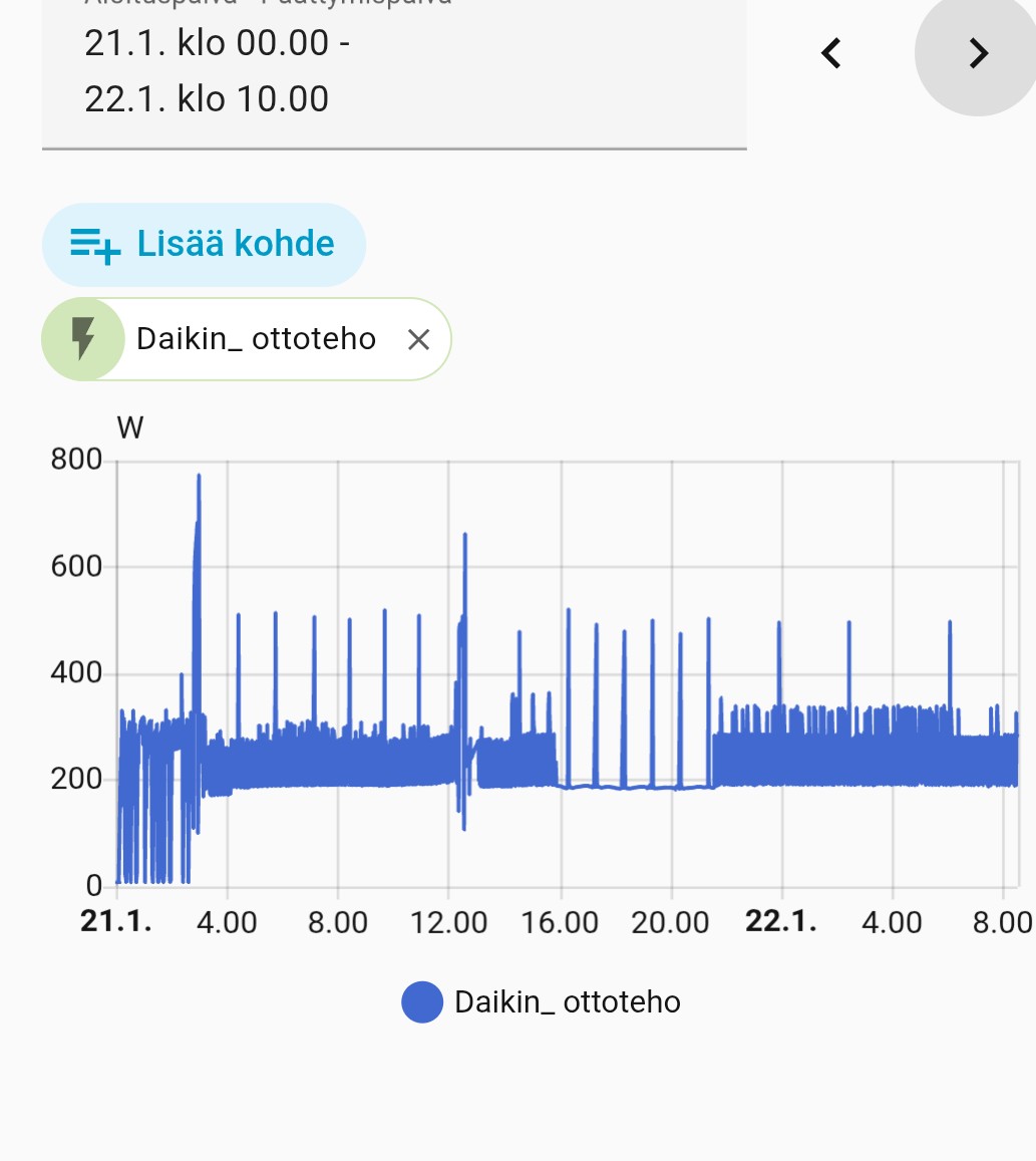

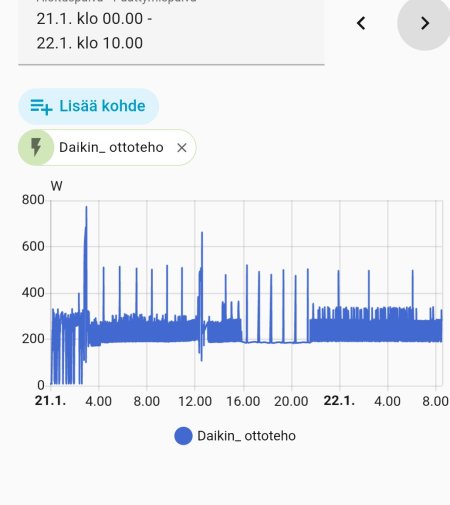

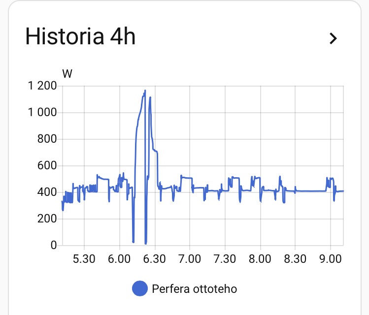

Hetkelliset tehopiikit näyttäisivät liittyvän DC-toimintaan. Kuvan alussa DC rajoitus oli muistaakseni 55, keskiosassa 40 ja lopussa70.
Lämpötiloissa piikit eivät näy.
    89,4 KB · Katsottu: 37
Luukku

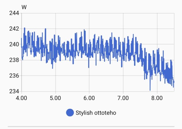

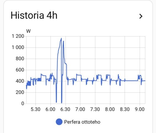

Liittyy sitä kautta, että kun ollaan ottotehoissa riittävän alhaalla niin ryntäyttää kompuraa kerran tunnissa. Mutta silloinkin voi DC olla mikä vaan. Ottotehoon se enemmänkin liittyy. Nyt ei esim tee, kun ajetaan 400-500W tehoilla.

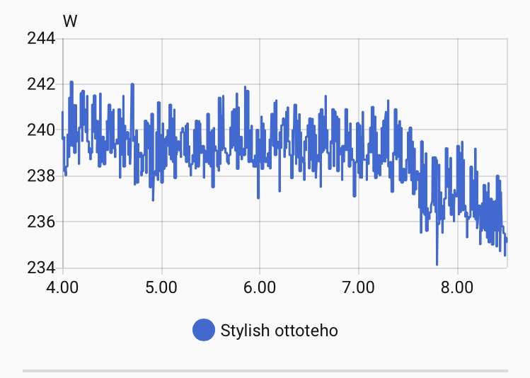

Stylish ajellu 4h päälle 230W tehoilla ja ei ole tehnyt ryntäystä. Joku tehoraja siinä on.
    65,1 KB · Katsottu: 38
    66,3 KB · Katsottu: 32
