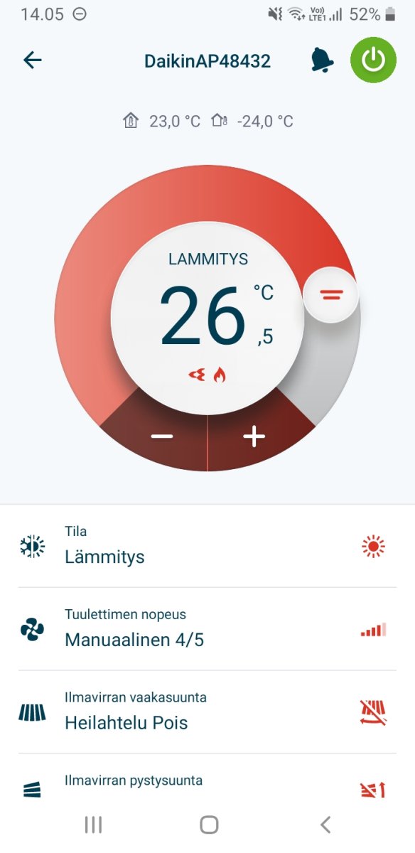

Itse veikkaan, että tuo on jostain kumman syystä ohjelmoitu noin, että lämpötiloja ei näytetä. Varmaan on eri pumppuyksilöissä eri ohjelmistoversioita. Anturin jäätymistä ei voi uskoa syyksi, koska eilen kun lämpötilat tulivat väliaikaisesti takaisin äppiin, näytti samalla offsetilla ulkolämmön kuin ennenkin, eli pari astetta lämpimämpää.

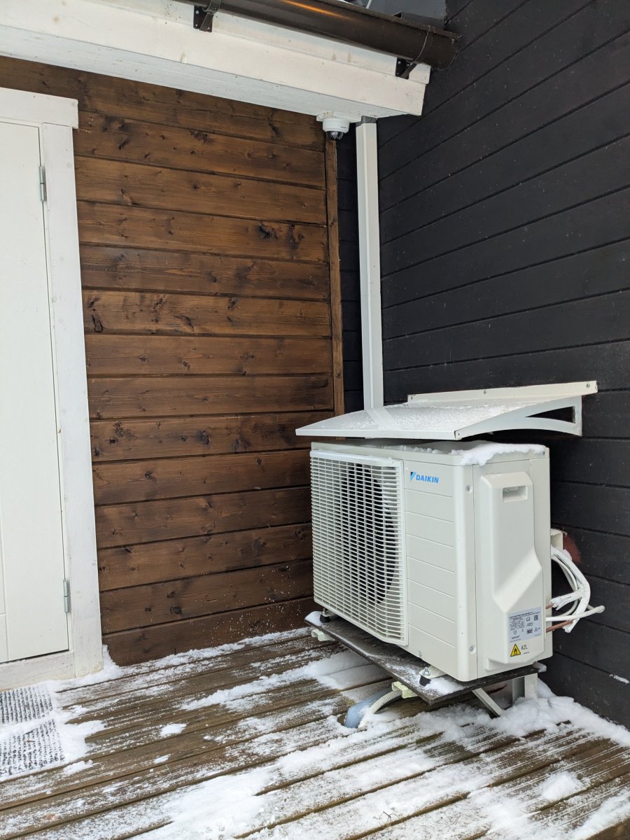

Kokeilinpa minäkin taittaa tuon ulkoanturin sen yläpellin alle. Alkoi tympimään kun teki 10-12 sulatusta päivässä. Toki etelärannikolla kelit olleet aika kosteita. Nyt sulattelee harvemmin (kelit lauhtuneet myös, joten ei vertailukelpoista), mutta sivuvaikutuksena tekee nyt aina tuplasulatukset. Ehkei noita pitäisi mennä roplaamaan.

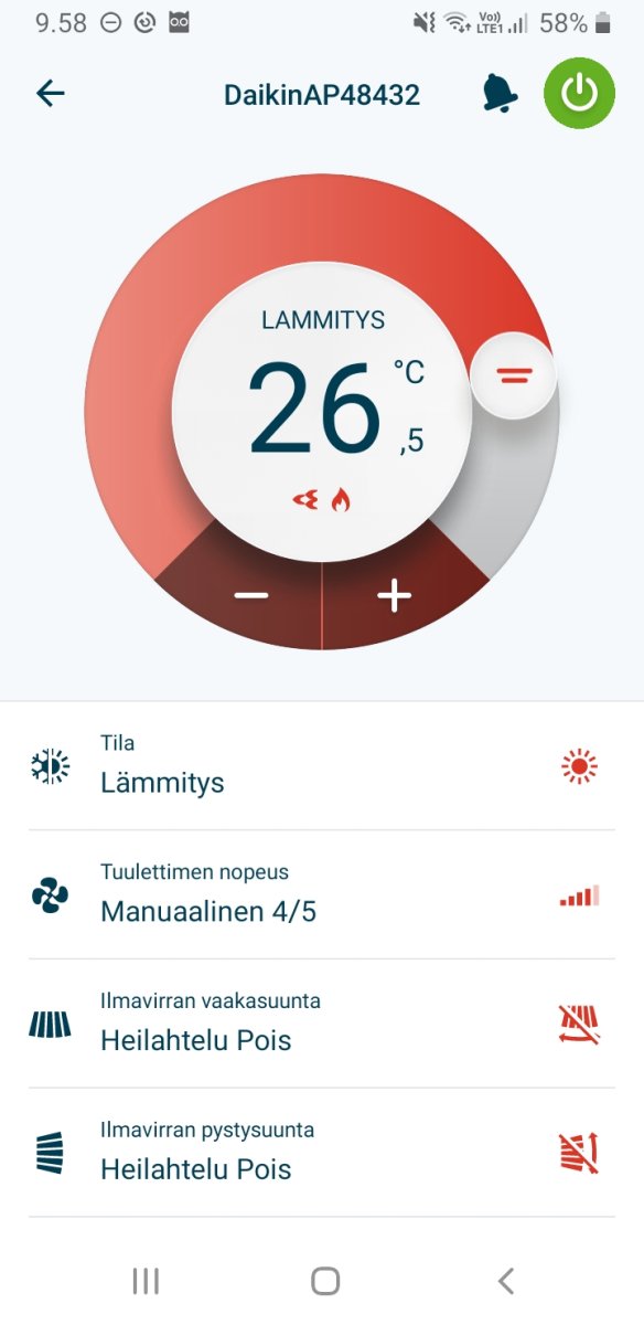

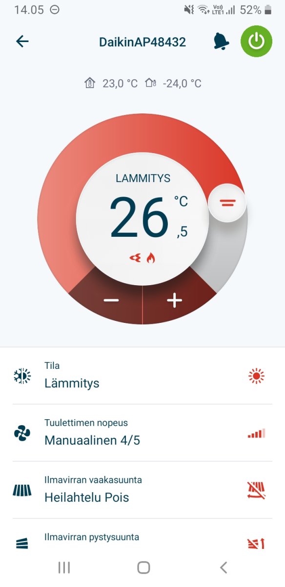

Näin se näyttää menevän, eli jossain kohtaa tuossa -26 ja -28 asteen välillä on raja, jolloin katoavat niin ulko- kuin sisälämpötila, minkä jälkeen pumppu ei tee sulatuksia ja pumpun lämmitysteho romahtaa. Tämmöinen hienousko tässä muka on? Miten kuntoon? 🤢

Tuli taas takaisin lämpötilat ja alkoi myös sulatella, kun pakkanen lauhtui noin -26 asteeseen. Aamupuoleen oli muutama aste kireämpää. Eli kyllä se on nyt varmistettu, että jostain syystä lämpötilat katoavat selvästi ohjelmallisesta syystä jossain -26 ja -28 välillä ja sulatusta ei tehdä juuri ollenkaan. Sisäpömpelistä tulee vain noin +27+30 -asteista ilmaa silloin.
katso liitettä 112161
Ok,eli noin -28 asteessa pumppu poistuu toiminta-alueeltaan kun sulatuksen aloitus lämpötilaa ei voi Daikinin mukaan enää luotettavasti määrittämään.

@Jukka 95 , nyt en ehkä ihan ole kärryillä, mitä tarkoitit. Pumppu ei siis sulata käytännössä ollenkaan siitä alkaen kun tuo lämpötilakynnys alittuu (eli kun lämpötilat katoavat Onectasta). Pumpun lämmitysteho romahtaa silloin. Jos sulatukset jatkuisivat, uskoisin, että lämpöä tulisi edelleen aivan hyvin. Ei se pumpun lämmitysteho varmaankaan noin dramaattisesti romahda.
P.S. Daikinin taattu toiminta-alue yltää aina -31 asteeseen saakka, jota ei nyt edes täällä ollut. Senkin alapuolella ei pitäisi olla mitään, miksei pumppu toimisi edelleen.

@Jukka 95 , mikä on märkälämpötila? Mitä tarkoitit siis tuolla aiemmin, että "pumppu poistuu toiminta-alueeltaan"?
Taattu toiminta on aina -31 asteeseen saakka ja ei ole mitään järjellistä syytä, miksei se toimisi vielä paljon kylmemmässäkin. Täysin eri asia on se, kuinka paljon yli yhden - tai onko edes yhtä - coppi on silloin, mutta nyt olikin kyse vain toiminta-alueesta.

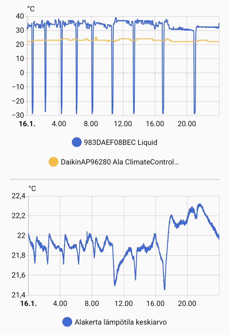

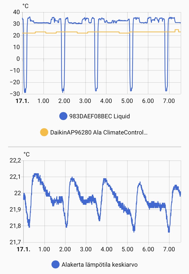

@Kaimo Ärräpää Alakerrassa lämmitetty kakluuni päivällä ja Perfera hoitaa muuten lämmitystä. Kuvan ylägraafissa pumpun puhallus (liquid) ja pumpun mittaama sisälämpötila. Alemmassa graafissa kauempaa huoneistosta mitattu kahden RuuvinTagin mittaaman lämpötilan keskiarvo. Ylilämmitykseen on automaatio, mutta ei ole aktivoitunut. Ulkona eilen nollaa ja nyt -2. Kyllä tuo yli 30 asteista pukkaa man 4/5 puhalluksella, mutta ylilämmölle ei mennä.
Toisesta graafista näkyy paremmin uunin vaikutus illalla. Talokohtaista tietysti, mutta tänne tuo 30:n puhallus hukkuu peruslämmönpitoon, osa menee harakoille ilmanvaihdon kautta.
