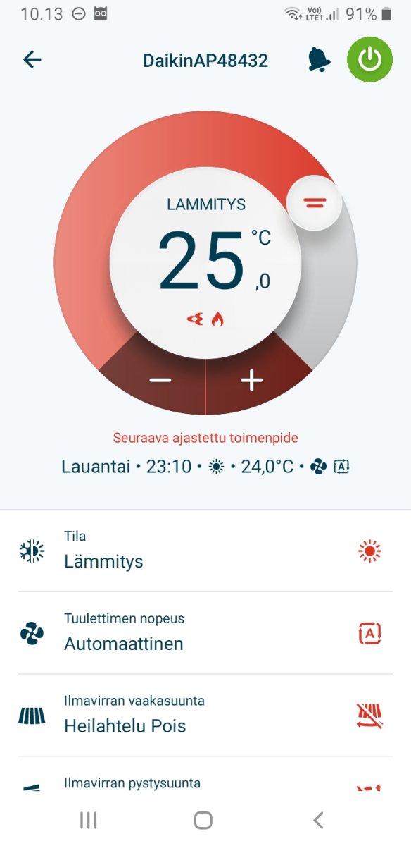

Olen tässä miettinyt, että voiko kylmät lattiat aiheuttaa sen, että pienen mummonmökin lämpötilaa ei saa nostettua tarpeeksi ylös, esim. 21-22 asteeseen?Tämä siis ulkolämpötilan ollessa n. -10-12 pakkasta. Perfera 30 H pyynti ollut +24C, puhallus öisin 3/5, päivisin 4/5, ei tarveohjauksia, virtaus (mitä nyt tarkoittaakaan) on päällä. Ei swingejä, suunnattu lievästi alaspäin, kuitenkin siihen yläasentoon. Lämpö tuvassa n. +20, kamarissa +19 astetta. Tuvan hellassa tulet aamuisin, kamarin pienessä takassa iltapäivisin, se auttaa hiukan nostamaan lämpötilaa.
Lattiatason lämmöt tuvassa seinän vieressä noin +8-10, kamarissa seinän vieressä n. +10 astetta, kun nyt aamulla mittasin.
Nostin nyt kokeeksi pyynnin +25 asteeseen, katsotaan auttaako.

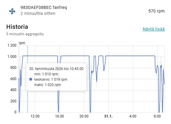

Tekeekö teillä muilla pumpun puhallus siten että reilun minuutin puhaltaa reippaammin ja sitten pudottaa puhalluksen minimiin vähän alta minuutiksi?
Kellottelin aikoja ja koko illan mennyt tuolla syklillä. Alkaa pikku hiljaa kypsymään tuohon pumppuun ..
Luukku
Ei, sulatusten aikaan muuttelee puhallusta. Muuten puhaltaa 4/5 teholla pääsääntöisesti ja asetuskin puhallukselle auto. Mites siellä ilma pääsee pakenemaan huoneesta, jossa pumppu on? Swingit voi sekoittaa puhallusta, oma suositus mahdollisimman ylös ja suoraan vapaaseen tilaan oviaukko tms.

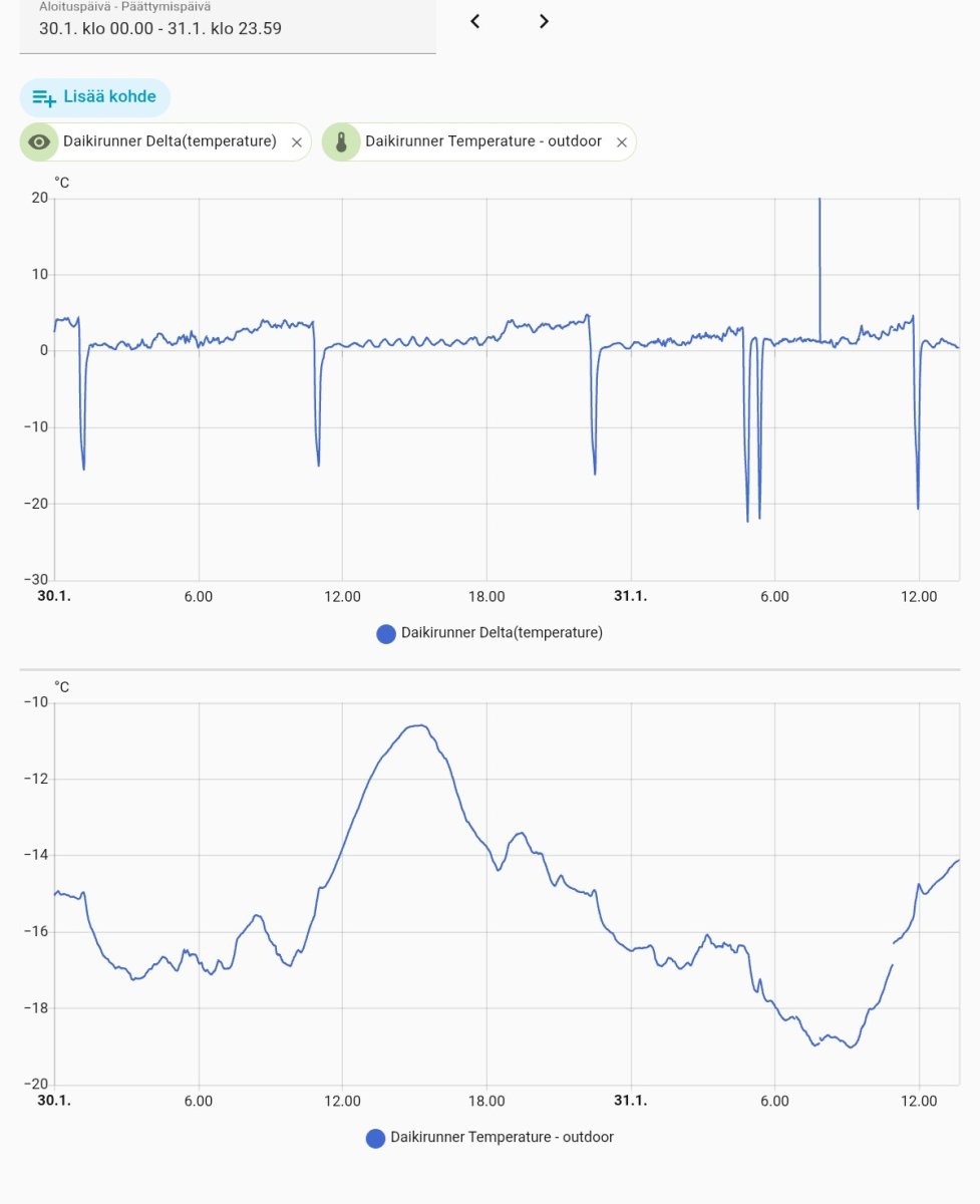

Lämpötilat hävisi taas, eikä tule kunnolla lämpöä. Pakkasta -26-27, yöllä käynyt -27,8. Eilen toimi koko päivän hyvin ja sulattelikin, lämpö ulkona -26 paikkeilla .
Onko @Ärri :llä ollut niin kylmää, et ongelma toistunut ?
grendy
On kyllä ihmeellinen ominaisuus toi että lopettaa sulattelun ja siirtyy johonkin survival modeen mistä ei oo mitään iloa lämmityksessä... Eikö Nepturan pitänyt olla juuri suunniteltu kylmään pohjolaan mukamas?!

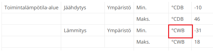

Eikös kyse ole tuosta pumpusta? Myyntiesitteen (Daikin ei jätä kylmäksi) toimintalämpötilasta on näemmä syystä tai toisesta "unohtunut" toi WB pois.
katso liitettä 113169
En tiedä, mutta kuitenkin myydään -31 asteeseen sakka toimivaksi, niin pitäisi myös toimia kunnolla.
