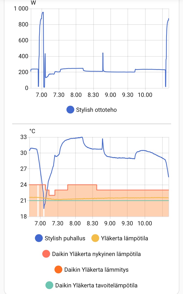

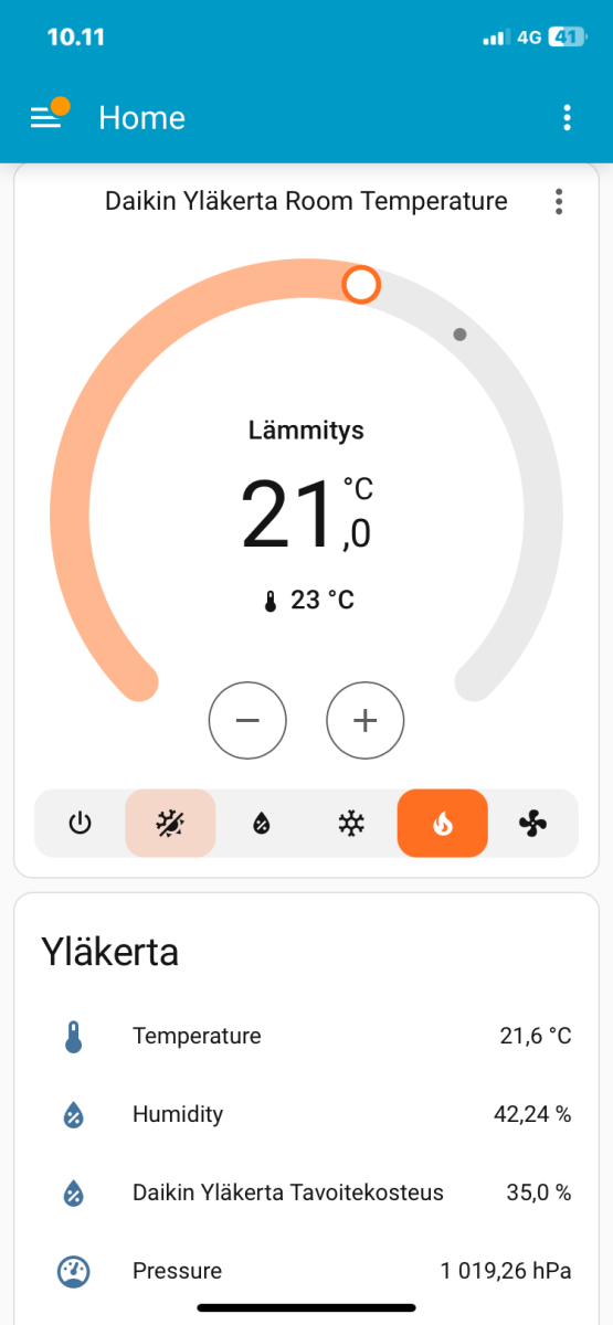

Luukku
Näinkin se vois toimia. Pyynti 21, SY näyttää 23 ja 5m päässä yläkerran oleskelutilassa on 21,6.
    98,5 KB · Katsottu: 50
    123,2 KB · Katsottu: 48
tuna
Täällä pyynti se ikuisesti sama 22, laitteen sisämittaus kertoo 24, niin ikään 5 metriä koneesta yläkerran aulassa lämpömittari näyttää 22.2.
Ei tätä tartte säätää.
