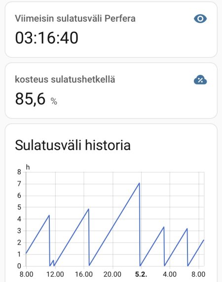

Eipä niillä ole algoritmin mukaan syy-seuraussuhdetta. Kosteus nousi vuorokaudessa parisenkymmentä prosenttiyksikköä, eli eiköhän se löydy ihan ympäristömuuttujista.
Itse asiassa nyt kun pakastaa, niin sulatusväli oli jo 2h. Katsotaan mihin suuntaan tuo nyt lähtee.

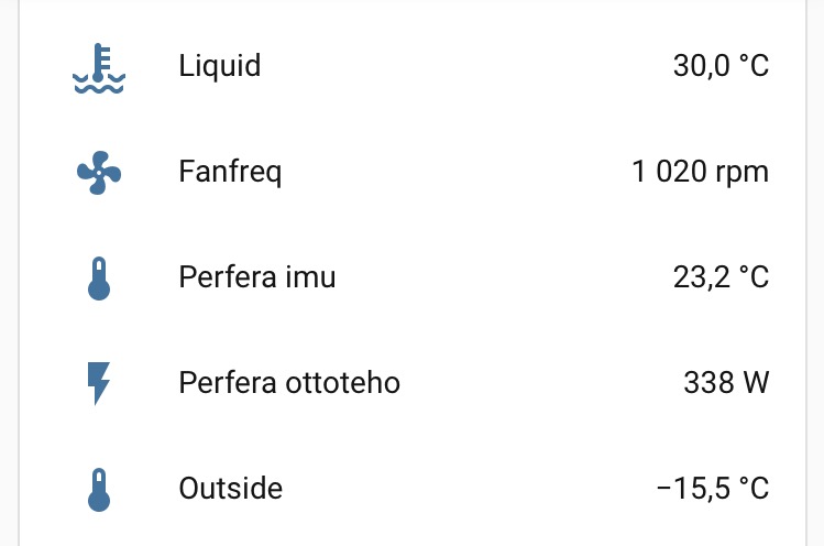

Perferan automaattipuhallus pitää puhalluksen 4/5 tasolla, liquid 30 välillä vähän allekin välillä. Ottoteho vähän yli 300W.
Tarveohjaus laski 45%:in, kun lämmitän puuhellaa. Daikininkin "takkakytkin" toimii, tällä puhalluksella kyllä puuhellan lämpö leviää :)

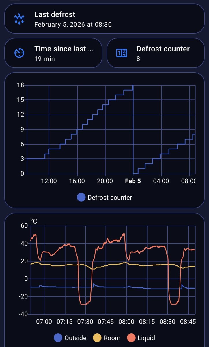

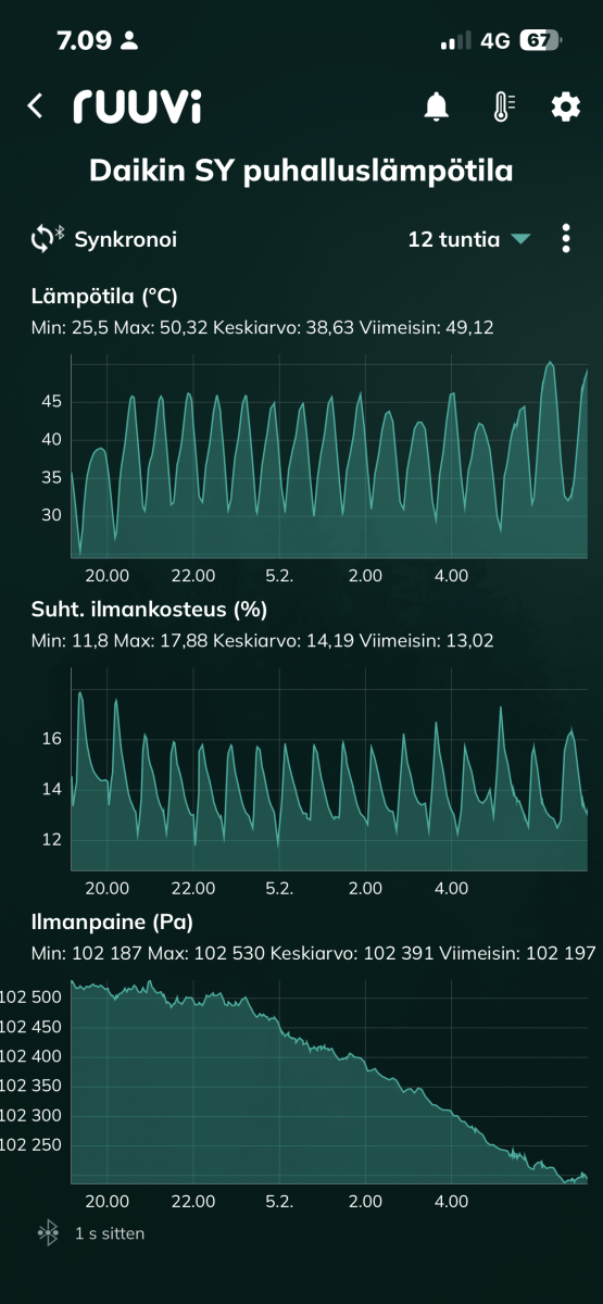

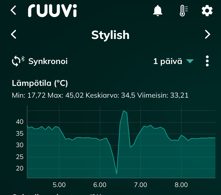

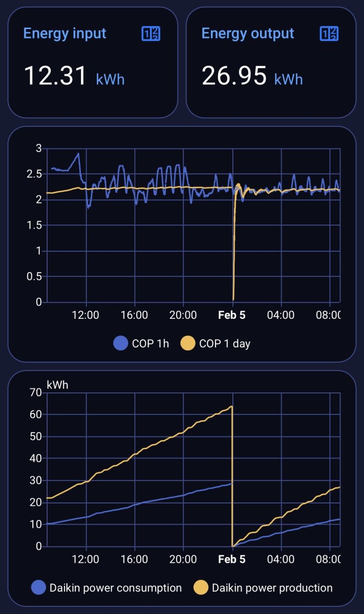

Hyvin pyyhkii, ulkona -10 astetta ja kosteus 75%, 18 sulatusta/12 h.

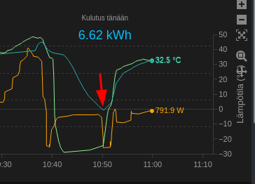

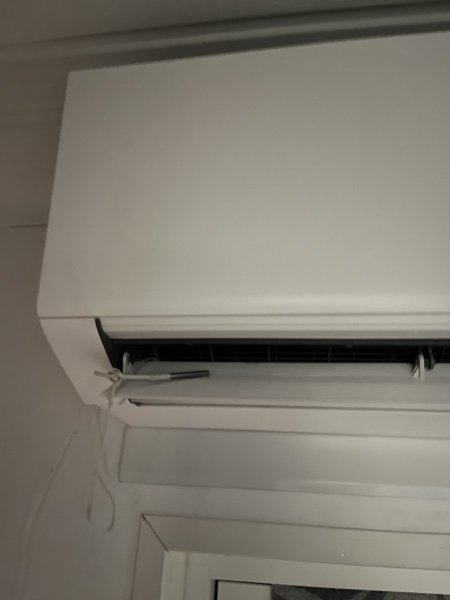

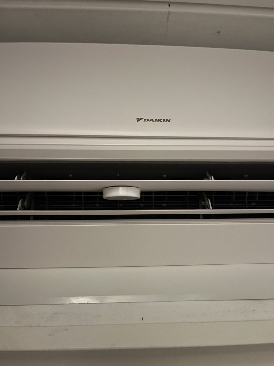

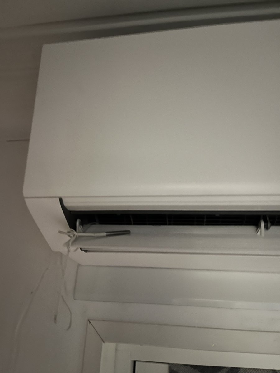

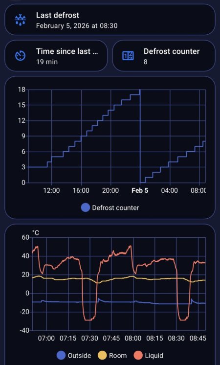

Ei tossa mittauksessa näy kuin ehkä yksi sulatus. Ihan siinä alussa ehkä. Mistä nuo sulatukset mittaat? Sulatuksen aikana yli 30 asteisena pysyy Ruuvi?
Edit: alle 20 menee sulatuksessa, jos Ruuvi on puhalluaukossa.

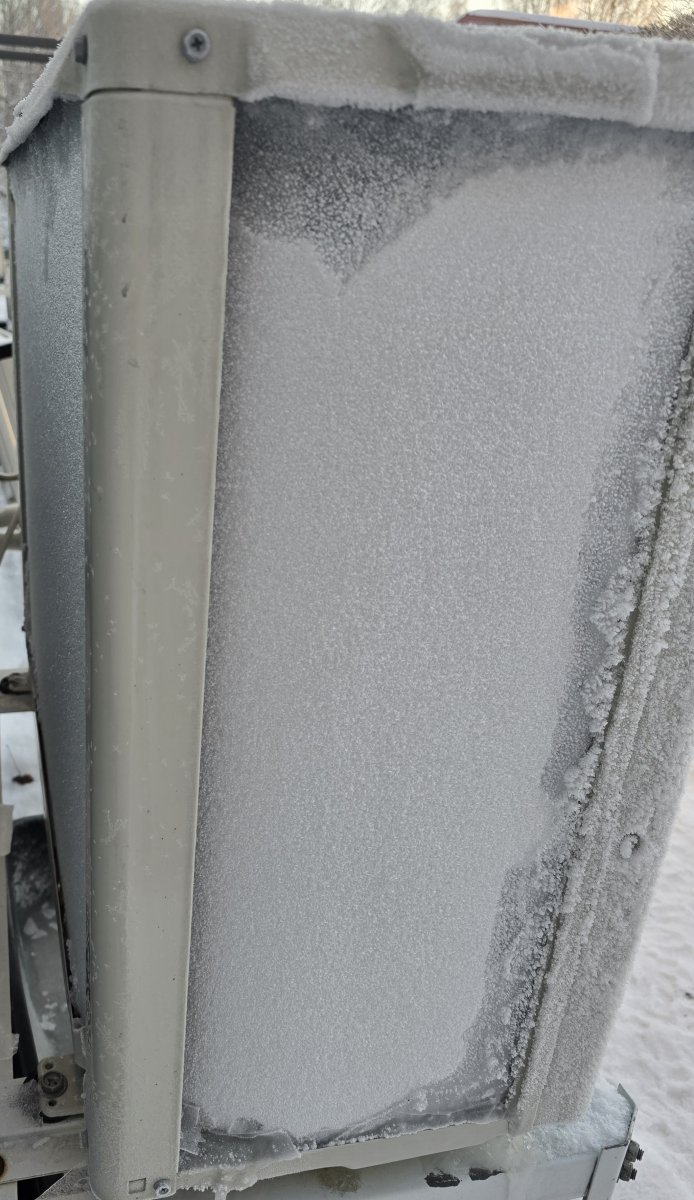

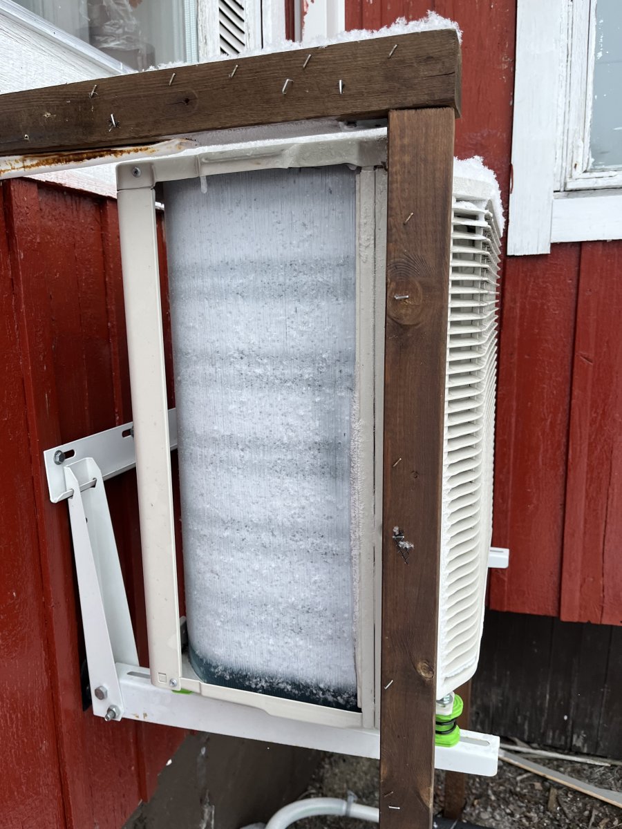

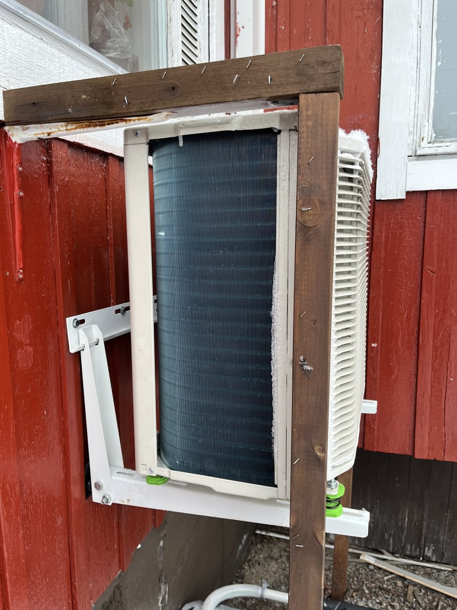

Piti käydä ihan paikan päällä varmistamassa, kyllä se minun silmään sulatukselta näyttää. Sulatukset tulee niin tiuhaan että Ruuvi ei pysy perässä. Lisänä on tankoanturi joka reagoi nopeammin. Kumpikaan ei kovin syvällä puhallusaukossa ole.

@Sampo22 jos sulatukset ovat mielestäsi turhia, eli sulattaa vaikka kuuraa ei olisi, niin kannattaa ainakin kokeilla vetästä sähköt poikki hetkeksi. Saattaa noi ivo bootit joskus auttaa.
Kenno on kyllä sulatuksen tarpeessa. Eli ei tuossa sitten vikaa ole, vaan ajat Daikinia rajoittimella, niin jäähän se vetää alta aikayksikön. Jos näin on, niin hanki toinen yksikkö, niin johan alkaa homma toimimaan.
Kyllä se kenno yllättävän nopeasti kuuraan vetää, eri asia että onko tämä yksilöturhan herkkä laukaisemaan sulatuksen. Ulkolämpötila-anturi on ollut kotelon alla ja päällä, ei siinä tunnu pitemmän päälle vaikutusta olevan. Sähköjä olen silloin tällöin ottanut sulakkeelta pois.
Ei ole juurikaan vaikutusta onko rajoituksia tai ei. Mikä toinen yksikkö?

itselle riittää että ei sulata tyhjää kennoa. niin pitkään kun sulattaa noin kuurassa olevaa niin hyvä.
kyllähän se etenkin kostealla kelillä melkoisen nopeasti napsahtaa tukkoon
Riippuu tosiaan miten tuon anturin saa sijoitettua. Tuli tässä huvikseen kokeiltua ja sain työnnettyä tuollaisen zigbee anturin aika syvälle tuonne lähelle kennoa, niin sain todella alhaisia puhalluslämpöjä.
Tuo arvo tuossa on -0.7C.
Vaaleampi vihreä on nesteenlämpö n. -30C.

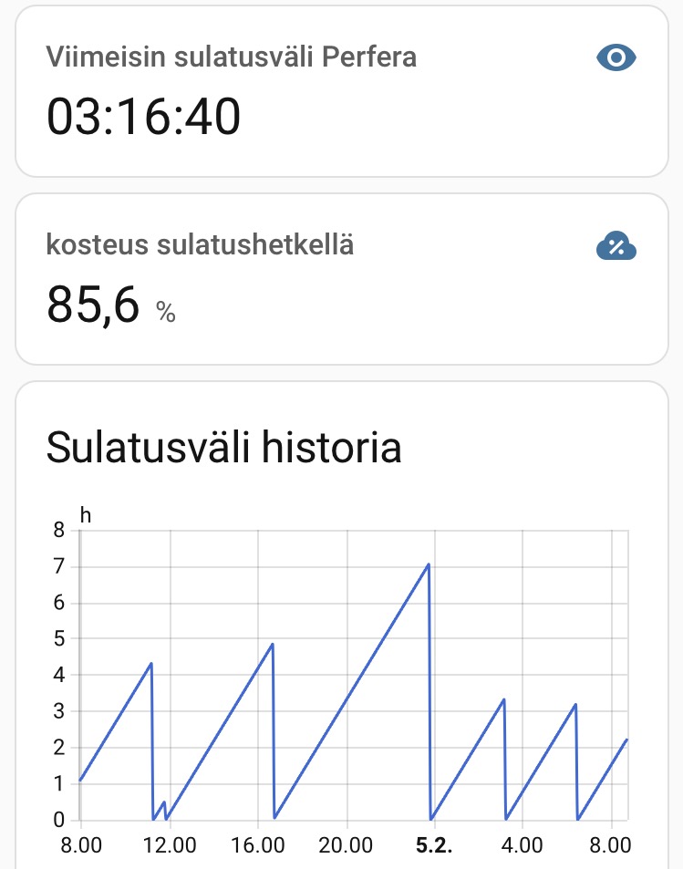

Eilen oli sulatuskelit, lämpötila kohosi kymmenen astetta kosteuden kera. Omassa Perfera 30N:ssä ei ole ollut mitään omasta mielestäni outoa toimintaa koskaan, mutta eilen se sulatteli koko päivän noin kerran tunnissa. Muulloin muutaman kerran vuorokaudessa.
Älkää suotta alkako siis (taas) purkamaan vehkeitänne.
vaikka Daikinia kehutaan hyvästä sulatusvälistä, niin ei se fysiikan laille mitään mahda.
Siksipä oikean säädön löytäminen (DC, QO yms) onkin tärkeää, että sulatusväliä saataisiin pidennettyä ja silti tuotettua lämpöä riittävästi. Täydellä höökillä kenno kylmäksi tietää sitä, että sisäkennokin on aika usein kylmä.
