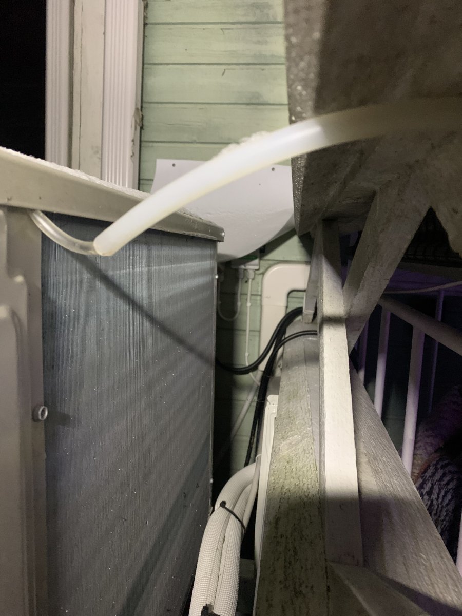

Saat laukaistua sulatuksen lämmittämällä sitä kumiletkun pätkää mikä on pumpun takana kennon yläosassa.
Riittää kun laitat sormien väliin minuutiksi...
Mikä logiikka tuossa on? En ole tuommoista letkun pätkää huomannut, onko se tuon räystään alla?

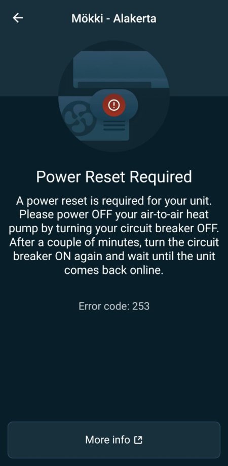

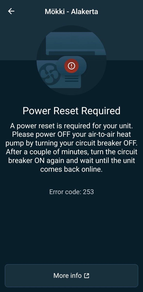

Tein sulakeresetin koneelle ja siitä herätessä antoi vikakoodin 253 aplikaatioon. Tein uuden resetin ja taas ILP heräili ja alkoi haaleasti puhaltelemaan (n. 30-asteista puhallusaukosta mitattuna).

Oli tuossa kyllä joku bitti poikittain, jonka resetti ratkaisi. Nyt tulee jo yli 40-asteista ilmaa ja käyrä osoittaa ylös päin. Tuskin menee 50-astetta rikki näillä keleillä. Huonelämpötila noussut +3 astetta parissa tunnissa. Kennokin alkoi mennä nopeammin kuuraan, eli kyllä se töitä alkoi tekemään.

Onko ulkolämpötila-anturi siellä ulkoyksikön takana kennon yläosassa mahdollisesti liian lähellä kennoa ja jään sisässä? Pitääkö Onectan näyttämät lämpötilat paikkaansa?

Ulkoanturin paikka käsittääkseni vähän huono. Muutan sitä niin ettei se pääse jäätymään, kokonaan muualle. Nyt se on sentään jo miinuksella :D

Mullakin tasaisin väliajoin jäätyy tippa siihen ulkolämpötila-anturin putken päähän . Työnsin sinne lipan alle sen mutta silti joskus käy näin. Pitäisi kehittää joku varma patentti tuohon
Mä siirrän koko anturin kauas koko ulkoyksiköstä.

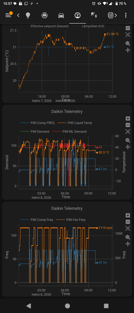

Tähän päivitys. Sulattelurumba aiheutui juuri tästä anturin siirrosta. En voi uskoa. Daikinin algoritmissa ei pitäisi olla mitään yhteyttä tälle - paitsi että selkeästi on.
Eli, älkää siirtäkö sisäyksikön kennoanturia.

Lämmöntuottoa varmaan siitä haistelee? Tuskin ratkaiseva tekijä, mutta yksi osatekijä.
Sulatuslogiikka on Daikinin mukaan hyvin yksinkertainen. Jotenkin tämä muokkaus vaikuttaa ulkoyksikön kennoanturiin, ja itse asiassa, näen sen vastaavasti sisäyksikön lämpöpiikkinä. Mutta en keksi, mikä sen aiheuttaa, koska ottotehot eivät piikin yhteydessä nouse.

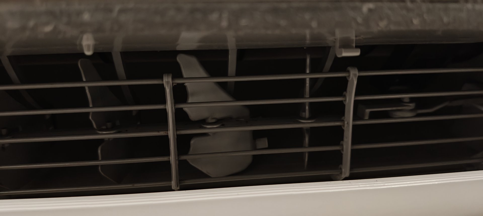

Löytyyköhän tähän vehkeeseen (Daikin Perfera 30) vara-osana tilattavaa ilmanohjuria?
Sivuttaissuunnan ohjurin 2-3 siivekkeen kiinnitys mennyt poikki ja pysyvät paikallaan...
Aika heppoinen on taaempi kiinnitys.

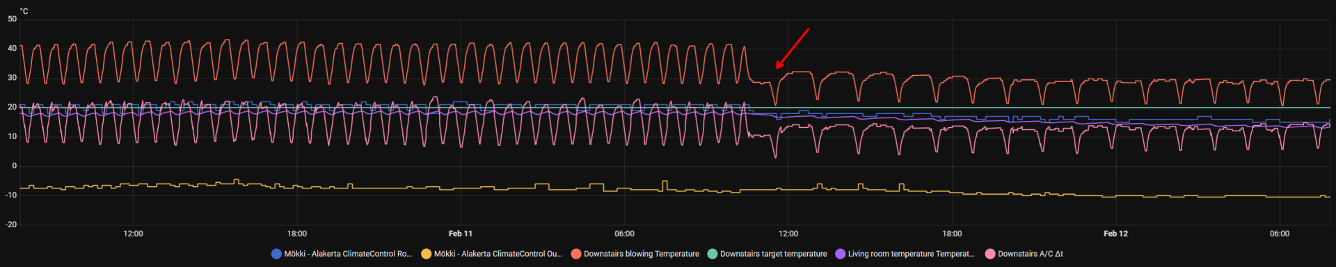

Sarjassamme mystistä käytöstä:
Ulkolämpötila pysynyt about ennallaan, ei säästötiloja päällä, pyynti 20-astetta...
Kuvaajan alussa rakennuksen lämpötila (erillismittaus sininen käyrä) pysynyt ihan OK yllä, koska ILP puhallellut kuitenkin ajoittain yli 40-asteista ilmaa (ylin punertava käyrä). Käynyt tosin katkokäyntiä, mutta se on pieni murhe. Mihinkään asetuksiin ei ole koskettu ja ulkolämpötilakin (keltainen käyrä) pysynyt jokseenkin ennallaan. Ulkoyksikkö ei ole jäässä.
Kuitenkin jostain syystä nuolen osoittamassa kohdassa ILP on tullut siihen tulokseen, että muutetetaan (jotain) logiikkaa ja aletaan puhaltelemaan vain reilu 30-asteista ilmaa -> Tästä seuraa, että mökin lämpötila tietenkin putoaa n. 15-asteeseen (sininen käyrä) pyynnin ollessa edelleen 20 (vihreä käyrä)
Alempi sahaava punertava käyrä näyttää imuilman ja puhallusilman laskennallisen lämpötilaeron, joka on tietenkin samassa suhteessa ylempään puhalluskäyrään.
Viime viikonloppuna oli samanlainen tilanne, otin ILP:istä virrat pois, niin se korjautui hetkeksi, mutta jostain syystä se taas alkoi käyttäytymään samalla tavalla. Tämä siis jo toinen takuuvaihto ILP itselläni. WTF sanon minä, onko nämä näin surkeita laitteita?
Juurikin näin se on tehnyt ja syynä saattaa olla tuo kovin pumppaava käytös ennen sitä. Tuon logiikan muutoksen jälkeen käyntijakso pitenee.
Eli tuo katkokäynti onkin suurempi ongelma:) pumpun lämmittämä ilma jää siihen ympärille ja aiheuttaa katkoa.
Pumppu pitäisi saada käymään tasaisemmin, kun termarin ja asetuksen suhde on kohillaan niin puhallusteho nousee ja ilma pakenee huoneesta pidemmälle. Tähän tietysti vaikuttaa suuntaus ja onko vispilät päällä (mielellään pois). Puhallussuunta mahdollisimman vapaaseen tilaan (ylös).
