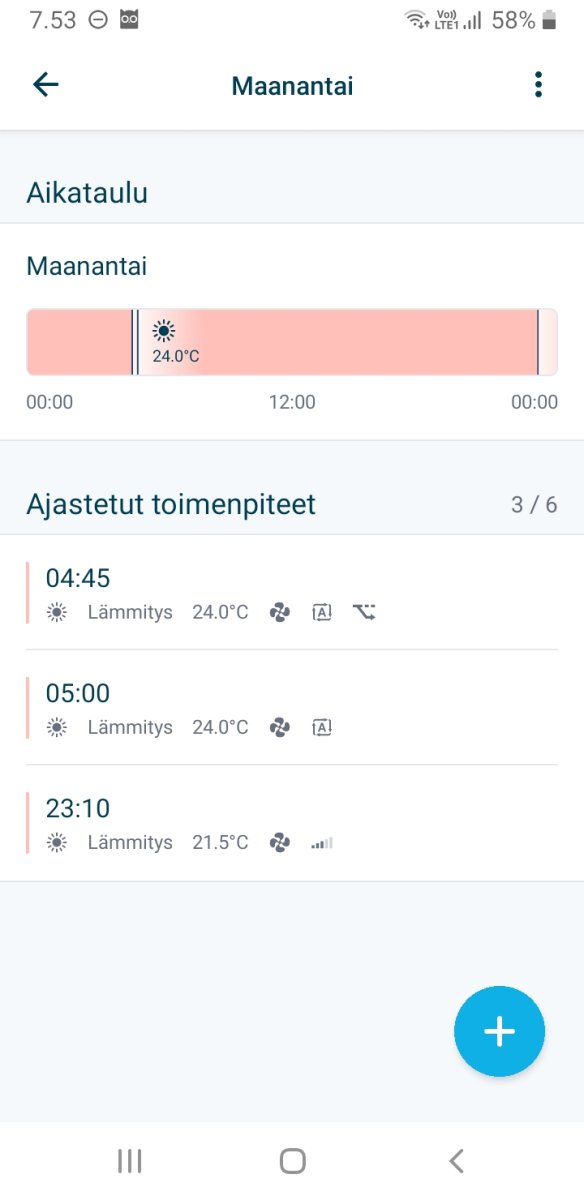

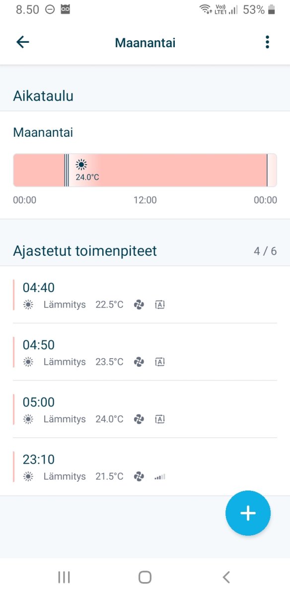

Mites tuo Econo-tila? Senhän saa ajastettua päälle tuolta Onectasta? Kun se päivälämpötila tulee takaisin 05.00, niin mitäpä jos laittaisi esim. 04.45 lisäajastuksen, johon vaikka sen Econon? Estäisikö ryntäyksen? Vai pitäisiköhän laittaa jopa tuntia ennen ?
Luukku
Uskoisin, että riittää vartti ennen. Samantien se käsky pumpulle menee, jos netti päällä.

No nyt oli vielä viileämpää aamulla, katsoin Onectasta kun nettikin jo päällä, niin Econo oli edelleen päällä. Eli voiko olla, että ajastimella voi sen kytkeä päälle , mutta ei pois? Nimittäin olisihan sen kai viimeistään pitänyt silloin mennä pois kun tuli online?
Sen takia tässä on varmaan on tämä muisti , kun ainahan joskus nettiyhteys voi katketa.

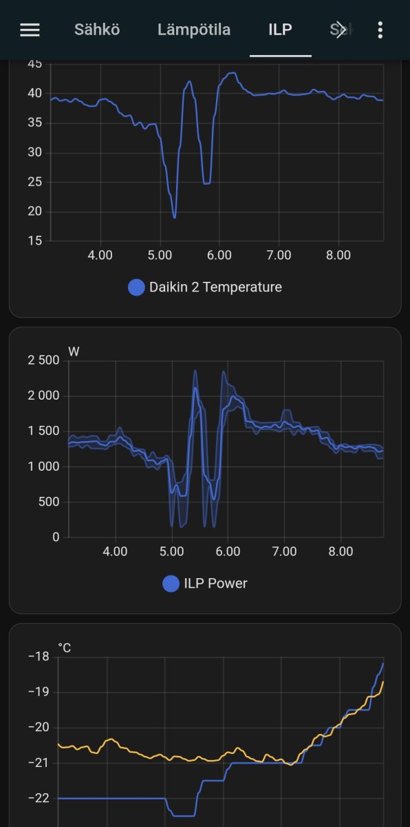

Tulipa kokeiltua aamulla P40:n kylmästartti. Shellyn plugi oli vetänyt tehopiikin takia sähköt pois ja pömpeli oli kolmatta tuntia ilman sähköä parinkympin pakkasessa. Sen enempää ajattelematta täppäsin virrat takaisin päälle ja ei siinä montaa minuuttia mennyt kun kompura otti kierroksia ;D
Pugi

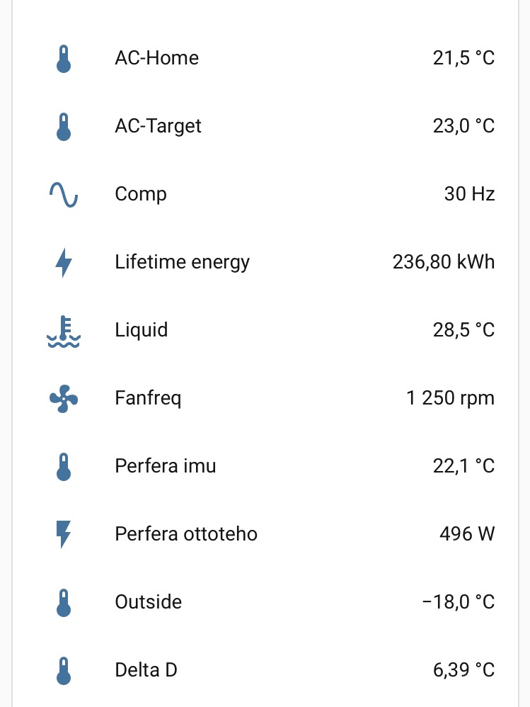

Ekat kunnon pakkaset etelässä. Pyynti 21, kompensointi päällä. Puhallus 3 nopeudella, jos 4 niin rupeee COP tippuu ja kämpän lämpötila seilaa. Sähkön kulutuskin nousee.
