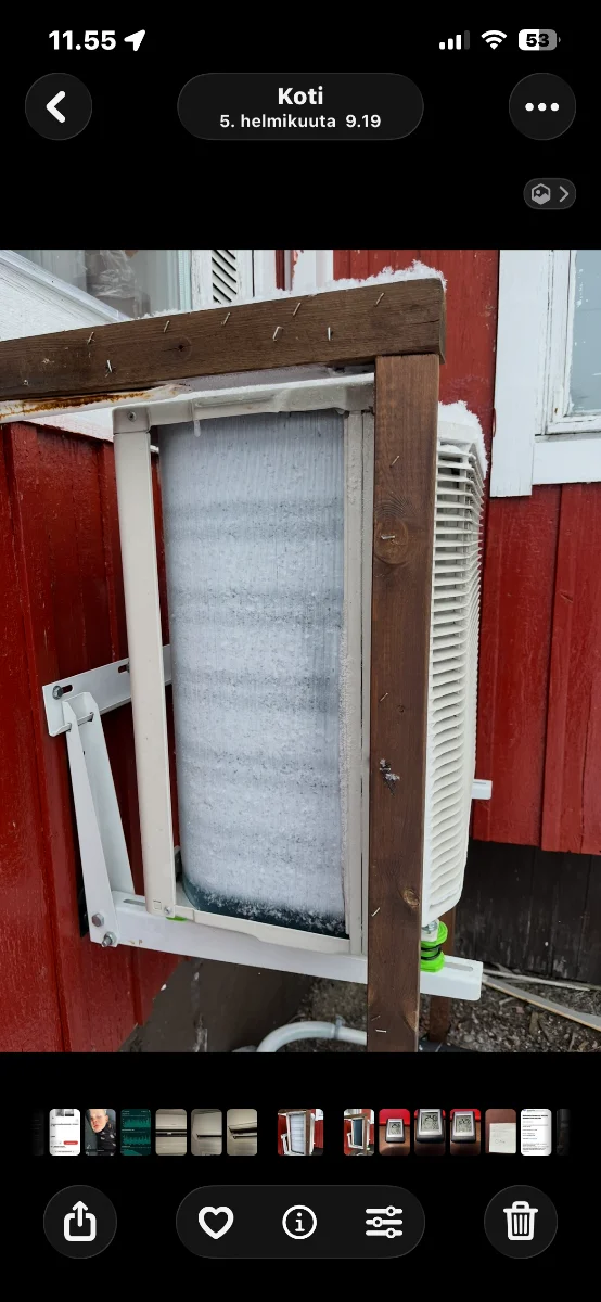

Nollakelissä oletko seurannut kuinka tukkoon kenno on huurtunut kun sulatus alkaa? Jos kenno on täysin tukossa (=sulatusta todella tarvitaan) niin silloin pitää yrittää hidastaa huurtumista menettämättä liikaa lämmitystehoa. Jos taas kenno ei ole täysin tukossa niin silloin toimintaa voisi tehostaa yrittämällä löytää keinoja pidentää lämmitysjaksoa.
Oliko niin että juuri nollakeli on ongelma ja pakkasella toiminta on OK?
Eikös huurtumisen hidastaminen ja lämmitysjakson pidentäminen ole vähän niinkuin sama asia? Nollakeli ja pikkupakkanen on ongelma kun ilmankosteus on yli 80%. Laitan pari kuvaa viime talvelta ennen ja jälkeen sulatuksen. Noissa on väliä vain 3 minuuttia mutta lämmityksen kannalta on oleellista milloin sisäyksikkö alkaa taas puhaltamaan lämmintä ja se kestää meillä 15-20 min.
Kyllähän tuosta voi päätellä, että sulatus tuli tarpeeseen, eikä suinkaan liian aikaisin. Se, että sulatus kestää 15-20 minuuttia, niin on minusta hieman outoa. Mutulla voisin kuvitella, että oma P40:n sulatussykli on karkeasti tuosta puolet.
Juu lähinnä olen ihmetellyt että miksi Daikinissa kenno jäätyy niin nopeasti. Ja toiseksi että miksi SY alkaa puhaltamaan vasta vartin päästä kun kenno on jo sulanut (muutamassa minuutissa). Huoltomies mumisi jotain että ulkoyksikössä on kennon kuivaustoiminto jossa puhallin pyörii aikansa sulatuksen ja lämmitysjakson alkamisen välissä, liekö tuossa perää🤔

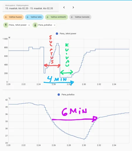

Valitettavasti minulla ei ole kuvaa Daikin sulatusjaksosta. Kuvassa Panan jakso. Onkohan jollakin tallessa tuon tyypistä kuvaa Daikinista?
    39,9 KB · Lukukerrat: 25
Tarkoitn sitä että jos sulatuksen liipaisu tapahtuu liian aikaisin niin silloin lämmitysjaksoa on mahdollista pidentää muuttamalla sulatuksen liipasuehtoa. ja antamalla kennon huurtua "normaalisti".
Kuvasi perusteella näyttäisi, että kenno on melkoisen tukossa, olettaisn että COP ei tuossa ole vielä lainkaan huonontunut. Mitsun/Panan sulatushuijauksen olen virittänyt siten että sulatustu alkaa kun COP alkaa selvästi putoamaan., eli annan kennon huurua hieman enemmän, tämä jatkaa lämmitysjaksoa ehkä 5... 10 min.
Jep, kyllä tuo on sähäkkä sulatusjakso kuivauksineen. Luulen että omalla FD25:llä oli samaa luokkaa kun ei siitä sisälämpötilaongelmia aiheutunut. Nyt kun SY on seis sen 15-20 min niin talo alkaa sykli sykliltä jäähtymään varsinkin jos sulatus 40 min välein.

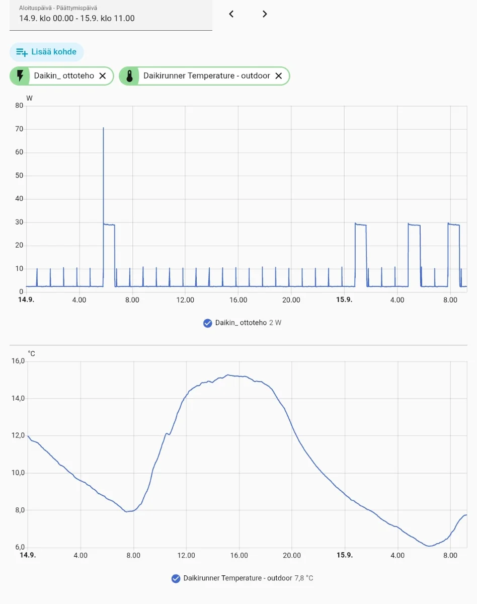

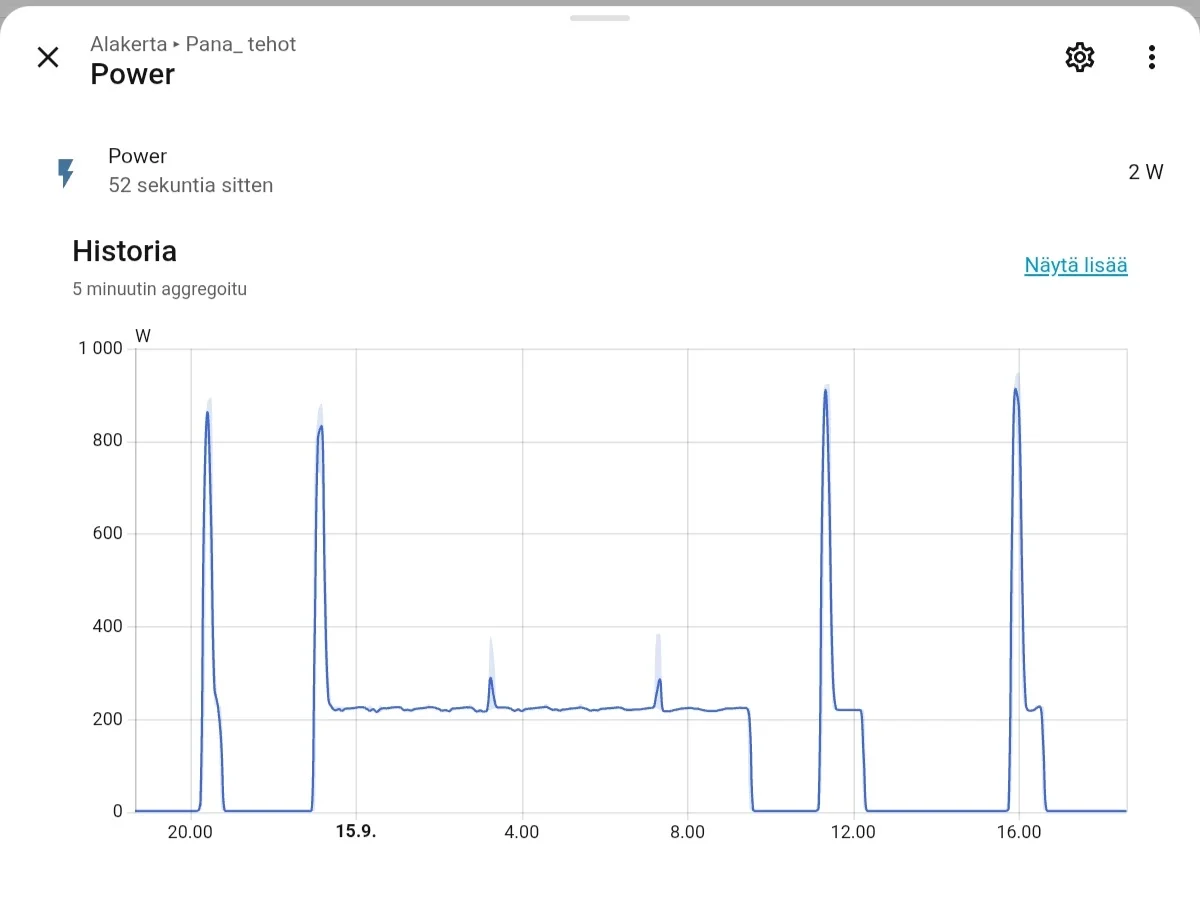

Minulla Perfera 30 vielä OFF-tilassa odottelemassa lämmityskauden alkua. Jos Shelly-PM mittaukseen on uskomista peruskulutus on pari Wattia ja tunnin välein hetkellinen 6W:n nykäisy. Kun ulkolämpötila menee alle +8C tulee pidempiä 30W ottotehojaksosoja, olisko kompressorin lämmitys silloin päällä.
Mitään käytännön merkitystä näillä havainnoilla tuskin on.
    30,2 KB · Lukukerrat: 17
Nepura tekee tätä, mutta vanha H-malli ei, huomatakseni, tee.
Edit: Otetaan heti takaisin. Kyllä tekee, en ole aiemmin huomannut. N. 40 W ottaa hetken aikaa, kun lämpötila jossain +2-+5c vaiheilla.
Sama täällä. Myöskin "naksuttelee" välillä vaikka on off-tilassa. Wifi aktiivinen niin varmaan liittyy siihen tai sitten tuohon demandin säätöön.

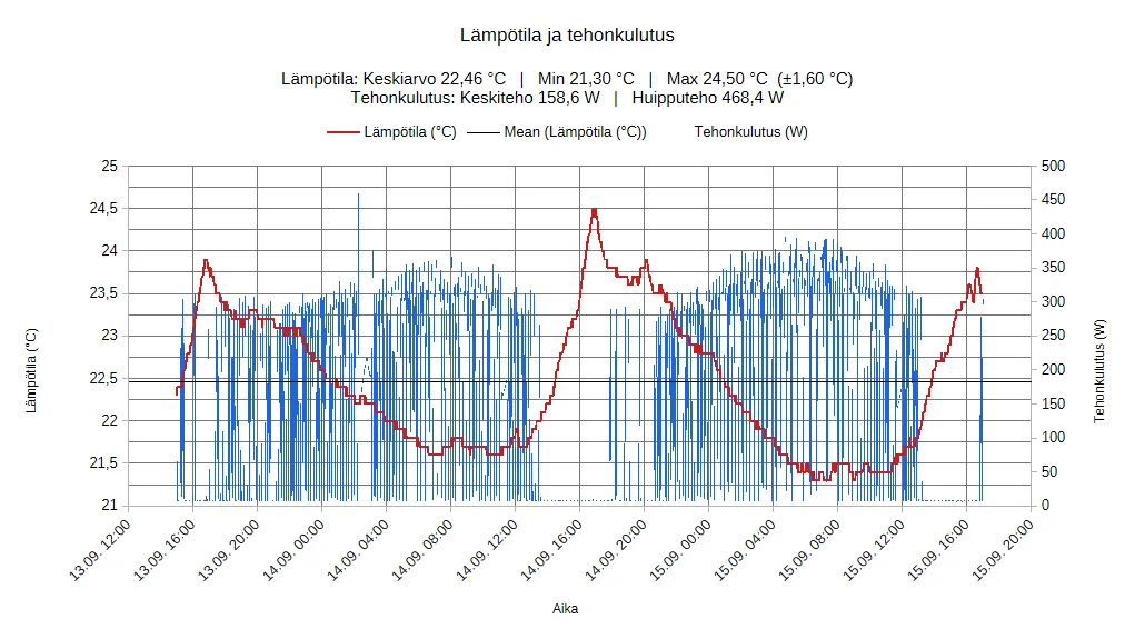

Ei kyllä hyvältä näytä! ±1,6°C! 🫣 :mad:😭😭
Eli pantiin takaisin sisäinen anturi, koska ulkoinen anturi ei parantanutkaan toimintaa yhtään. Vika on siis daikinin poikien logiikassa. Pömpeli päästää liian kylmäksi, mutta ei sitten myöskään lopeta lämmitystä huoneen lämmetessä.
Pumppenin asetukset:
Pyynti: 23°C, tila: lämmitys, puhallus: AUTO, ilman suuntaus alas suoraan eteen, ei ulkolämpötilan kompensointia (toimi viimetalvisen kokemuksen perusteella ei ainakaan parantavasti), flash streamer: päällä
Mittausvälineet:
Shelly Outdoor Plug (wirrankulutus)
ESP32 vibekoodattuna loggaamassa (tulee muuten ihan eri käyttöön, ilmastonsäätimenä, mutta koska ko. käyttöä ei vielä, sopi se tähänkin hommaan), anturi AM2301B
Ulkolämpötila olisi kiva ollut saada tuohon myös, mutta näyttää olevan ainoana vaihtoehtona joku kallis ruuvitägi, niin pitää pärjätä ilman.

Se mikä tuossa ottaa silmään niin lämpötila nousee tosi jyrkästi, mutta pumpun teho on siinä aika pientä. Molemmissa kohdissa missä lämpötila nousee nopeasti. Samoihin aikoihin vielä. Muuta lämmön tuotantoa? Muuten näyttää loogiselta lämpötila laskee niin ottoteho nousee.
23 pyynti on kyllä omalle pumpulle liikaa nyt, kun on ulkona plussaa.

Tulkitsenko käppyröitä oikein, mutta vaikuttaa oudolta että sisälämpötila laskee kun pumppu käy nopeaa katkokäyntiä ja kohoaa kun pumppu on pidemmän aikaa katkolla. Mistä kohtaa sisälämpö tuossa on mitattu (miten pumpun ilmavirtaus siihen vaikuttaa)?

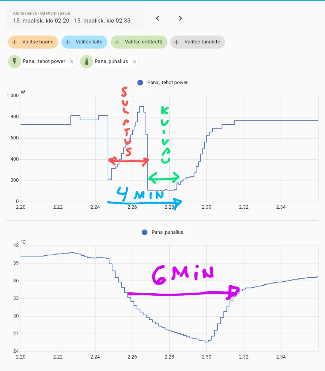

Jos käytössä olisi HomeAssistant katkokäyntiä voisi helposti stabiloida. Ohessa minun HA-ohjatun Panan toiminta kun lämmöntarve pientä (alkujaan Panan teki hyvin nopeasyklistä katkokäyntiä samaan tapaan kuin kuvan Daikin).
Loogiseltahan se voi äkkiseltään näyttää, tehoa otetaan, kun jäähtyy ja vähemmän kun lämpötila nousee. Mutta pumppu hönkii sitä lämpöä vielä silloin, kun sisälämpötila on yli 24 astetta eikä voimista, kun lämpö laskee. Tuon kaavion näyteväli on 2 minuuttia.
Muu lämmönlähde on aurinko. On luonnollista, että sisälämpötila nousee silloin, mutta pumppu edesauttaa huoneen lämpenemistä nopeasti. Inverterin pitäisi pysytä reagoimaan samaan tahtiin ympäristön lämpötilan kanssa. Lisäksi, oikeastaan ennen kaikkea, lämpötila laskee yön aikana aivan liian kylmäksi. Eli ei tuota hyväksyä voi. 😊

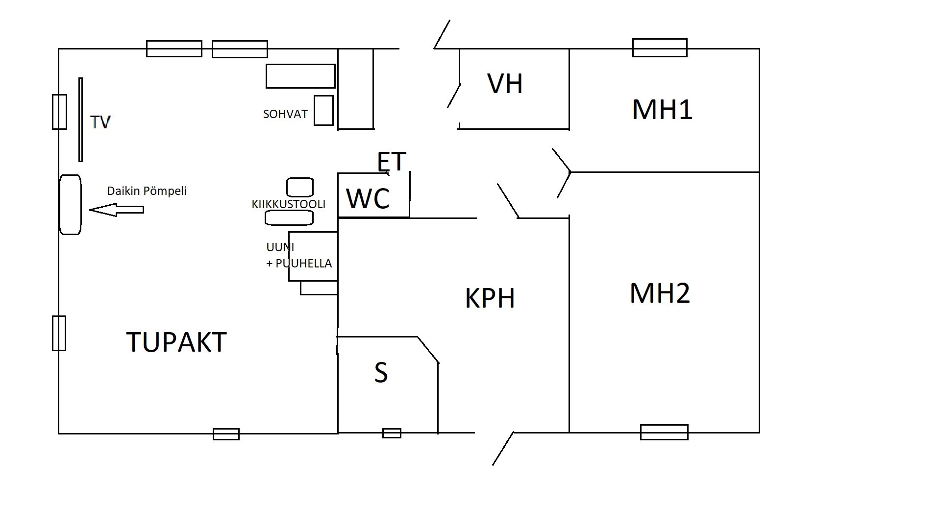

@Koelli , no tuossa olisi äkäisesti sutaistu vedos, mittakaava ja mittasuhteet on päin-p...väärin, mutta tilat suunnilleen ehkä hahmottuu. Eli sisäpömpeli on avarimmassa mahdollisessa paikassa. Kuvasta myös puuttuu esim. sisäkuisti ylhäällä, kun painteroidessani huomasin vasta lopuksi, etten ollut "muistanut" piirtää sitä. Eli olisi pumppu haluttu tuonne ylös sisäkuistin välioven päälle, mutta eihän siinä ollut tälle Daikinin sisäyksikölle tarpeeksi tilaa, mutta joku muu merkkinen olisi varmaan mennyt sinne. Luulen, että yksi ongelman, mutta vain yksi, osa on se, että kun jäähdytys-/automaattitilassa puhalluksen huomaa herkästi, koska se tulee käytännössä suoraan alle 5 metrin etäisyydellä istuvien ihmisten päälle. Mutta kyllä se tuo lämpötilan vaihtelu kuitenkin on se suurin syy. Liian suuri hystereesi.
