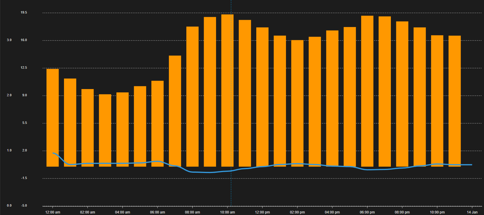

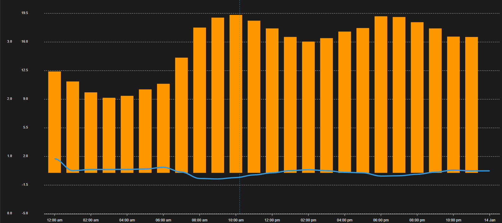

Saisko vähän lisätietoja, miten ohjaat home assistantin kautta? Näkyykö tossa kuvassa pyynti keltaisella ja sinisellä hinta vai mitä me katsotaan?
Sähkön tuntihinta on keltaisella, sinisellä on muutos joka lisätään lämpötilapyyntiin kullakin tunnilla.
Ohjaus tällä integraatiolla: https://github.com/rospogrigio/daikin_residential.
Logiikka ja omatekoinen algoritmi pyörii pyscript HA integraatiossa.
