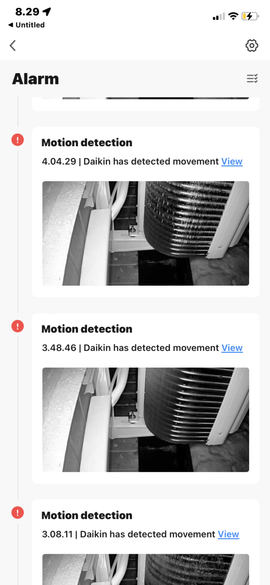

Täällä oli pumppu mennyt näillä vähän kovemmilla pakkasilla (parhaimmillaan oli -15) 2-9 tunnin sulatusväleillä. Ihan ok. Ja ilman tuplasulatuksia.:bileet:
10% kun putosi ilmankosteus pakkasten myötä niin kenno huurtuu selvästi vähemmän.
Kuvassa kenno 3h lämmitystä sulatuksen jälkeen.

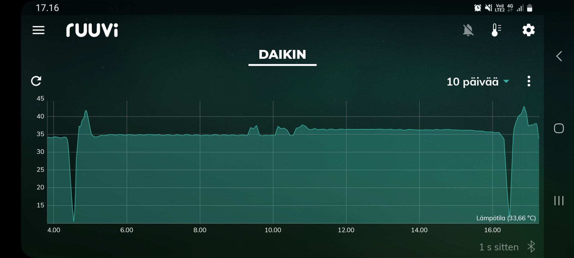

Tänään meni sentään jo 12 tunnin lämmitysjaksolla. Pakkanen ollut 8-9 astetta. Olis voinut mennä pidempääkin viel mut mereltä nousi lumipyry ja ilmankosteus nousi siinä samalla ja veti kennon tukkeeseen.

kerros tarkemmin millanen kämppä on, pumpun asetukset, onko puita poltettu jne...
tosi pitkiä on kyllä teillä nää sulatusjaksot.

Juu, on se sulatusväli aikalailla riippuvainen pumpun kuormasta ja ilmankosteudesta (kastepiste). Tuossa 12 tunnin jakson aikana oli ilmankosteus 70% ,mutta nousi jakson lopussa ja kenno menikin tukkoon. Tuon jakson jälkeen veti 2 tunnin jakson. Sama ulkolämpötila,mutta kosteus yli 90 %.

Elikkäs -75 rakennettu 1,5 krs omakotitalo. Kokonais kerrosala 168 m2. Korkean osan yläpohja lisäeristetty ja kaikki ikkunat ja ulko-ovet vaihdettu. Pesuhuoneessa on lattialämmitys. Muuten lämmitys p30 ja varaava takka. Takassa päivittäin n.12 kg puuta koska ovat "ilmaisia" omalta tontilta. Pumpun asetukset: pyynti 20 ja nyt 5/5 puhallus. Sisälämpö alakerta 20-22 ja yläkerta 19. Useimmiten sulatusvälit ovat olleet nyt kun olen loggaillut 1-6 tuntia.

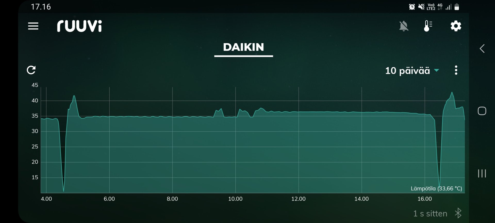

Tuplasulatus bongattu! Yön ollu tarveohjaus 75% tuulinen keli taas, äsken teki tuplat ja yöllä tehnyt myös. Kuvan ylemmästä kennosta näkee, että jäätä siihen kertyy ja laukaisee sulatuksen. Olisko niin, että vielä hieman märkä kenno jäätyy tuulen vaikutuksesta? Näyttää ihan jäältä eikä normaalilta kuuralta. 16min on tuossa tuo sulatusten väli ollut. Mutta ilmeisen tarpeeseen tehty, uusi kone kuitenkin. Rajoittaako tarveohjaus myös sulatuksen tehoa?
