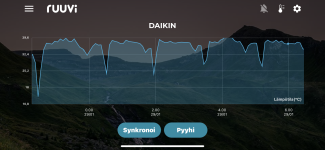

Tämmöistä käyrää täällä rupes Ruuvi piirtään Perferan viime yöstä, ulkoilman kosteus ollu 100%. Datan jano taas tyydytetty vähäksi aikaa :-)

Miltäs se katkokäynti näyttää tossa Ruuvissa? Kohta 6h viimeisimmästä sulatuksesta ja nyt on puhaltanut 33 asteista ilmaa jo jonkin aikaa, aikaisemmin oli lämpimämpää, puhallusteho pysynyt vakionan 3/5. Ulkona 3 astetta. Ilmeisesti kompura käy jonkinverran, kun 33 asteista tulee. Viimeisimmän 2h otto 0,6kWh.

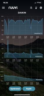

Kosteusprosentista näkee sulatuksen myös hyvin.

Eli tuo kosteusvaiva on enemmän kesän ongelma jäähdytyksessä. Täytyy kesäksi ottaa pois, kun lähinnä sulatussykliä sillä seurataan. Nythän siellä ei kosteus kovin korkealle mittauksen mukaan nouse. Kesällä vois seurata vaan huoneen lämpötilaa ja etenkin kosteutta.
Mahtaako tehdä kahdenlaisia sulatuksia? Välillä lämpötila laskee sinne 12 asteen paikkeille ja kosteus korkealla ja sitten välillä laskee vaan 20 paikkeille ja kosteus ei ole niin suuri, vai onko tuo nyt se katko? Tänäänkin ”isojen” sulatusten väli 9h ja ”pieni” sulatus 4h kohdalla, varmuutta ei ole oliko toi oikea sulatus.
Kuvasta näätte mitä tarkoitan. Vasemmalla oikea ns ”iso” sulatus ja oikealla ”pieni”.

Veikkaan,että siinä pumppu on tehnyt vähän lyhyemmän sulatuksen jos sulateltavaa on ollut vähemmän. Yleensä kenno muuraantuu paksuun kuuraan ennen kuin alkaa sulattelemaan.
Joo niin tekee ja hienosti puhtaaksi sulaa. Täällä kävi varmaan lämpötila vähän plussan puolella niin siksi pitkät välit.

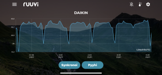

Yön ollut päällä UY hiljainen. -4 kosteus 93%. Pikkusulatuksia taajempaan kuin normaalisti.
Ottoteho 500-600W. Samoilla tehoilla ajanut kuin päivälläkin ilman tuota hiljainen toimintoa.

Nonni! Ulkoyksikön hiljainen toiminto on ohjeenkin mukaan hyvä esim yöllä, mutta siinä onkin sitten tekijöiden järki loppunut, että tuo olisi hyvä saada ajastettua jokaiselle yölle automaattisesti menemään päälle esim 22.00 ja 07 pois, mutta ei! Sen saa vaan kakesta manuaalisesti päälle!?! Kaikkea muuta voikin sitten ajastaa, mutta ei tuota. Voi hyvää päivää.
Econon saa ajastettua, mitenkähän nuo eroaa toisiinsa nähden? Samassa nappulassa ovat.
