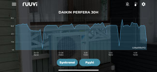

Keskusteluun ketjussa https://lampopumput.info/foorumi/threads/uusia-vtt-n-testejä-r32-koneita-mitsu-ln-pansu-hz-tossu-rs-25pkpkg-nd.27160 viitaten testasin nyt lähes nollakelissä tarveohjauksen vaikutusta puhallusnopeuteen ja kompuran käyntiin.
Tässä näkyy hyvin kun alkuun on ajettu 40% rajoituksella, ja tuossa 9:30 jälkeen vaihdoin asetuksen 50%. Samalla puhallusnopeus muuttui selkeästi 2->3, kummallakin rajoituksen asetuksella tuntuu puhaltavan koko ajan tasaisesti eikä vaihtele. Jos puhallus vaimenee niin silloin lepuuttaa kompuraakin. Kummassakin tapauksessa samat asetukset muuten eli pyynti 23C, puhallus 4/5.

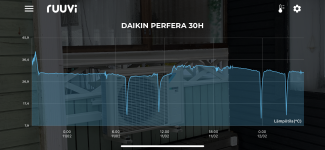

Vähän tuon jälkeen piti lyhyen lepuutuksen, jonka jälkeen onkin ajellut tuolla 40% asetuksesta tutulla minimiottoteholla tasaiseen. Puhallus on edelleen korvakuulolta 3/5 (korjattu 4/5:stä), mikä on tietysti hyötysuhteen ja lämmön levittämisen kannalta oikein hyvä juttu. Täytyy pitää nyt tässä asennossa ainakin tämä ja huominen päivä niin näkee mitä on se todellinen käyttäytyminen.
puuteknikko
Nyt teki täälläkin tuollaisen hyvin ripeän sulatuksen. Mitä tuossa ulkoyksikköä pystyin katsomaan niin ei sieltä juuri vettä tullut, varmaankin tippuneet tai haihtuneet kaiken aikaa pois kun ei kenno ole näyttänyt yhtään vaalealta tänään.
40% vs. 50% -testissä uutena havaintona se, että nyt sulatuksen jälkeen on alkukiukku samanlainen kuin ilman tehon rajoituksia. Kompressori käy vähän isommin ja sisäyksikkö puhkuu 4-teholla (korjasin aiempaan viestiin nuo havaitut puhalluksen tasot). 40% asetuksella jatkoi aina samalla rauhallisella minimitahdilla sulatuksen jälkeen ja puhallusnopeuskin oli arviolta 2/5. Tuo tehon rajoitus ei siis ole mitenkään looginen vaan näköjään täytyy hakea se sopiva asetus omaan käyttöön, kuten muutkin testaajat ovat havainneet. Toki on taas kustannustehokkaampaa antaa sisäyksikön raivota jos kompura käy kuitenkin hyvällä tehoalueella.
