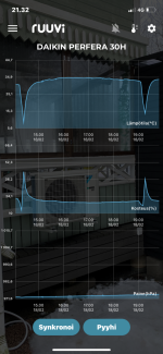

Näyttäis olevan tähän huusholliin sopivat säädöt tuo pyynti 22 puhallus ja tarveohjaus automaatilla. 24h huikonen takana viimeisestä sulatuksesta. Eilen saattoi osan päivästä olla vähän plussalla, mutta yöllä pakastui ja nyt ulkona -8, sisällä 21. Nyt tuo haistoi paremmin tuon pakkasen kiristymisen kuin manuaalisäädöillä.
Näillä säädöillä tekee hauskoja piikkejä lämpötilassa ylöspäin välillä.
Täälläkin eri keskusteluketjuissa puhuttu älykkäästä sulatuksesta niin onhan tämä Daikin nyt aika älykäs sulattelija kuitenkin.
E: toi piikki on 12h välein, ihan kuin testaisi löytyykö lämpöä vai pitääkö sulattaa. Käyrän loppu näyttää siltä, että kohta lähtee sulatukselle.

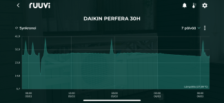

Vaikuttaakohan siihen kennon kuuraantumiseen se kuinka lämmintä se lykkää? Daikin lykkää tasaisesti 29-33 asteista ilmaa, ei juurikaan kuumempaa jollei ulko-ovi ole vähän aikaa auki.
Ja välillä tekee noita piikkejä eli puhaltaa kuumempaa, joskus sen jälkeen alkaa sulatus, tai jos puhaltaa viileämpää kovemmalla teholla jonkin aikaa niin tietää, että kohta sulattaa.
