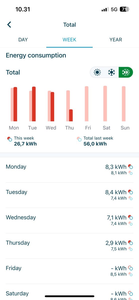

Sorry tuossa ylhäällä vähän epäselvä viesti mutta kulutus ollut näköjään 7-9 kWh per päivä.
Talon kokonaiskulutus jossain 50 kWh per päivä (paksut seinät).

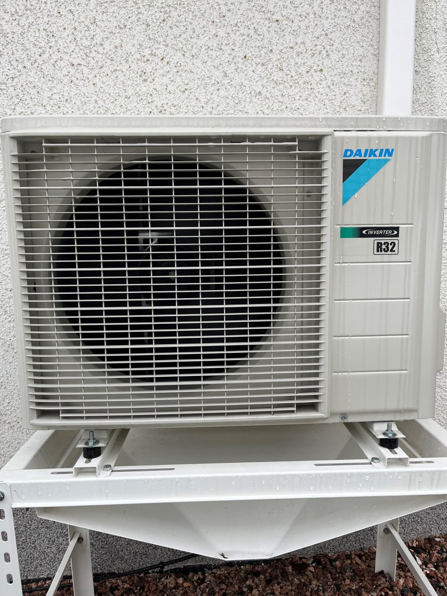

No niin, kello 12:00 ja nappasin sen kuvan tässä ennen lounaalle lähtöä.
Juuri tuli 4 h ilman sulatuksia täyteen ja ulkoyksikkö näyttää tältä.
Sisäyksikkö puhaltanut täysin tasaisesti sen neljä tuntia.
ps. se mukiviritys tuossa takana, ei tästä kulmasta vaan näy.

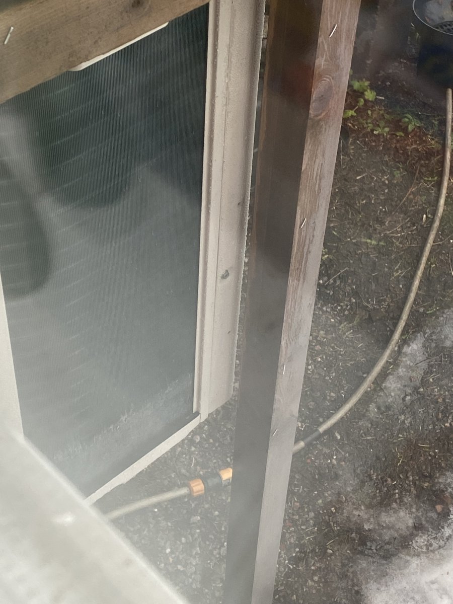

Sama juttu mutta huomasin että kennon alaosa on kuurassa eikä se häviä sulatuksen aikanakaan. Onkohan tämä normaalia vai merkki kylmäainevajauksesta?
    169 KB · Lukukerrat: 170
Ei jää tuommoista raitaa täälläkään 40N pumppuun.

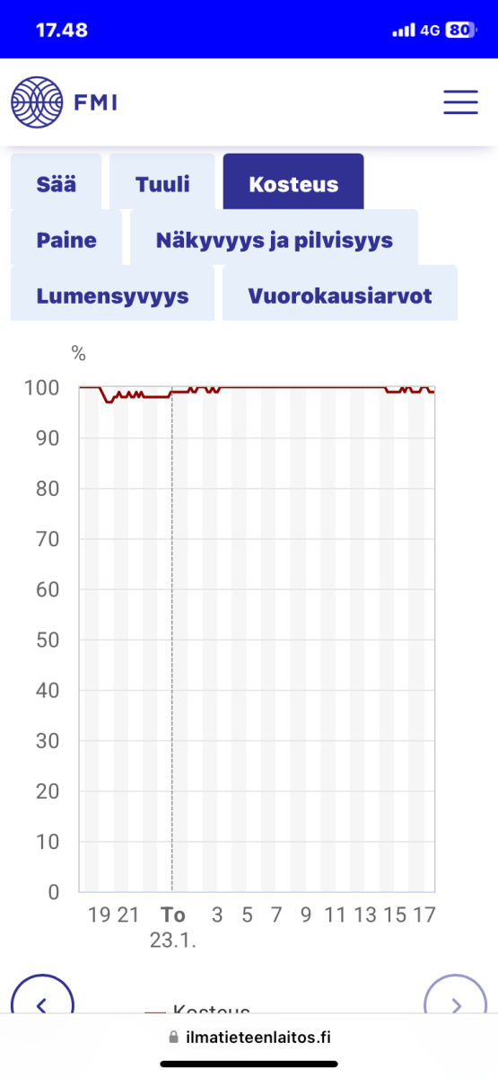

Eikös täällä eilen sanottu, että tänään se nähdään kun lämpötila "nollassa" ja kosteus lähellä sataa prosenttia.
En ole yhtään sulatusta tänään huomannut (ellei osunut juuri siihen 1,5 h slottiin kun olin asioilla).
Eikös siellä ollut pari kolme astetta plussalla, ei nollassa? Siinä on aika ratkaiseva ero näissä hommissa. Meilläkin on yksi digimittari, joka näyttää melkein kaksi astetta liian vähän, niin sillä ehdottelin paria pakkasastetta seuraavaksi havaintoajankohdaksi.
Täällä lähtenyt sulatusväli pitenemään lämpötilan noustessa. Aste pari lisää niin lopettaa sulatukset.

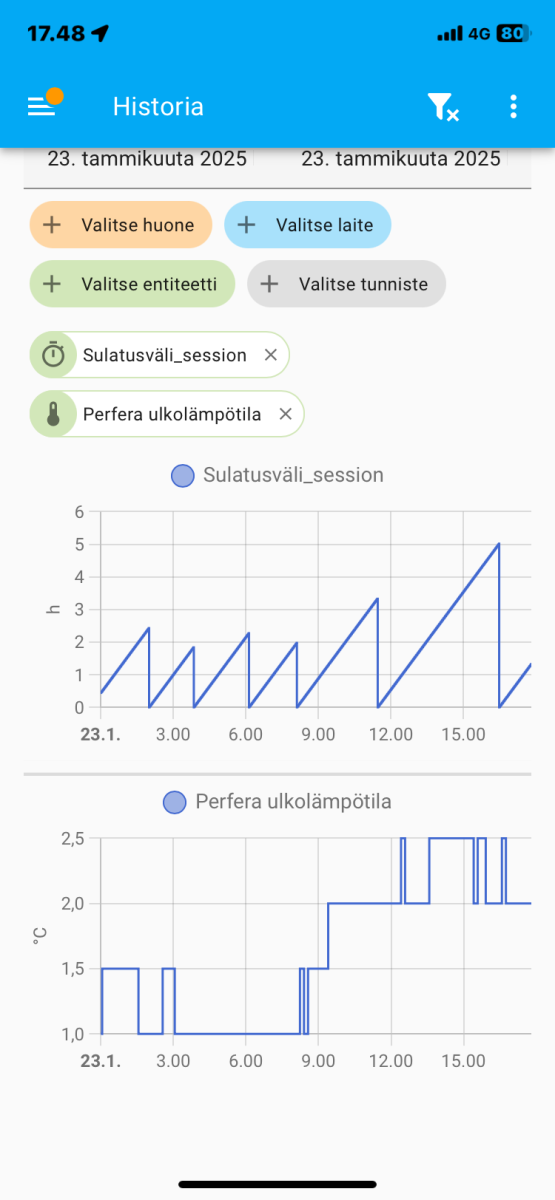

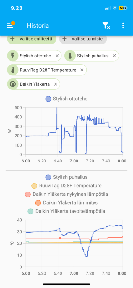

Voisko tuo mukihomma vaikuttaa niin, että kennon viilentävä vaikutus tehostuu anturin kohdalla, mukin alla on varmaan osa kennosta? Mitähän @Waverunner :n lämpötilamittaus UY:ltä näyttää verrattuna todelliseen lämpötilaan?
Tähän en osaa sanoa mitään. Lämpötila tänään siinä +2 C. Mielestäni ei ottanut tänään yhtään sulatusta. Päivällä olin 1,5 h asioilla ja illalla 3 h pelaamassa kiekkoa.
Onhan se mahdollista että otti sulatuksen noihin väleihin just mutta tässä toistan jo itseäni, nyt se toimii niin kuin pitäisi.
Ennen ”mukiviritystä” esim heitin lapset aamulla kouluun, juuri lähtiessä sulatus, siitä lapset kouluun ja kauppaan… lähdöstä ehkä 40 min ja uusi sulatus palatessa.
Nyt oon tyytyväinen Daikinin omistaja :)
Senverta erikoista settiä ton mukinkaa et laittaisin kyllä pumpun pyynnin täysille ja puhalluksen myös ja seuraisin et mikä on puhalluslämpö ja alkaako kenno huurtumaan ja tuleeko sulatusta

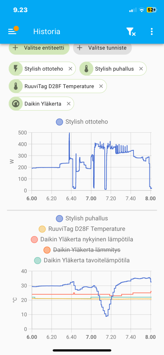

Mitähän varten sulatuksen aikainen teho pitää nostaa yli 1000W normaalisti, kun econo päällä sulatusteho on 400W ja kenno sulaa ihan samanlailla, eikä ajassakaan ole suurta eroa?
    134 KB · Lukukerrat: 83
Luultavasti varmistaa, että sulatus menee tavoiteajassa läpi. Itsellä tuo econo-tila pidensi kokeillessa sulatuksia aika lähelle maksimia ja olosuhteet eivät vielä olleet pahimmasta päästä.
Aamulla 08:30 otti sulatuksen.
Sitä edellinen sulatus oli edellisenä aamuna klo 10:00.
Voihan toki olla että otti sulatuksen yöllä tai ollessani pois maisemista, mutta nyt tuo laitteen toiminta ollut suorastaan kehuttavaa. Niitä tunnin välein sulatuksia ei ole enää näkynyt.
Piti tiputtaa lämpötila +19,5 C kun tuntui että rupeaa kämppä olemaan jo turhankin lämmin.
Ulkolämpötila ollut +1 ja +2 C asteen välissä viime päivät.
Taitaa muki toimia ;) mitä lämpötilaa ulkoyksikkö näyttää, jos vertaa muuhun lämpömittariin?
Daikinin sovellus näyttää +3,0 C, samoin Jäspin vesikiertoinen lattialämmitys ilmoittaa ulkolämpötilaksi +3,0 C.
Pyynti nyt 20,0 C ja Onecta näyttää sisälämpötilaksi 23,0 C.
08:30 siis sulatus ja sen jälkeen menty nätillä rauhallisella puhalluksella, ei sulatuksia ainakaan 3,5 tuntiin.

Mukiviritys ei muuta mitään. Olosuhteet ja laitteesta otettavat tehot muuttavat; tarkemmin ottaen, kastepiste ja kennon lämpötila ovat ne, jotka erityisesti merkitsevät. Muu on kohinaa, kuvitelmia ja hajatelmia.
