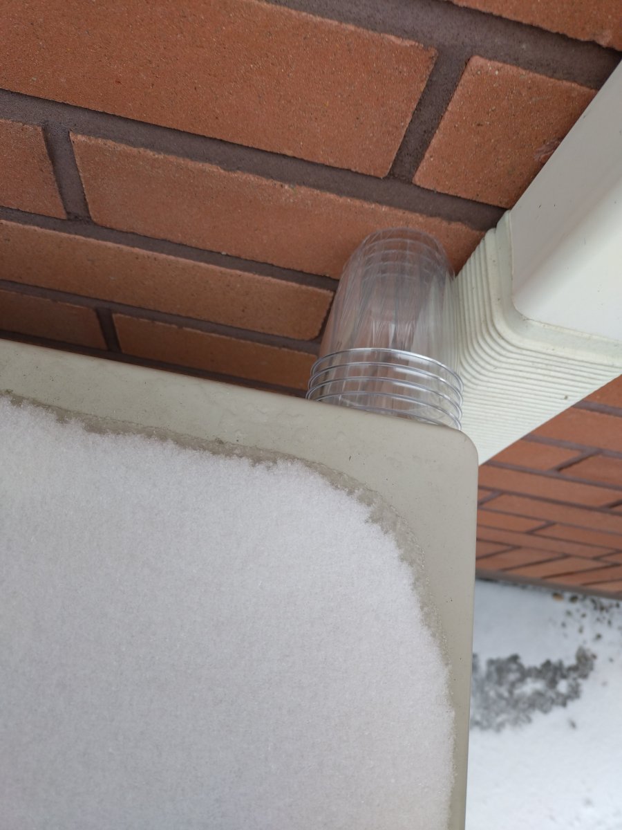

Jos nuo mukit saa Daikinissa siihen anturin "päälle" niin voihan se muuttaa lämpötilaa mitä mittaa. Ja itseasiassa todennäköisesti muuttaakin
Mutta toisessa kelissä sitten voi käydä niin, että vetää liian jäähän.

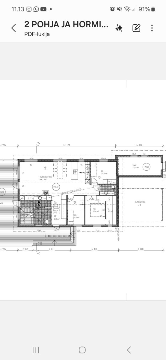

Moro! Meille tulossa Daikin Perfera.
Asennuspaikka mietinnässä, mihin te asentaisitte? Terassin päälle olisi helppo, mutta kantautuuko värinät sisälle? Runko ei ole seinässä kiinni. Isojen ikkunoiden väliin ei taida olla paras, kun ulkopuolella tikkaat katolle. Riittääkö 50mm vapaata tilaa yksikön yläpuolelle käytännössä? Ohjeen mukaan kyllä.
Itse haluaisin tuohon oh/terden oven päälle, listasta listaan tilaa n. 350mm ja listat pois ottamalla vähän lisää. Puhaltaisi talvella hyvin takan lämpöä pidemmälle, mutta riittääkö jäähdytys kauimpaan makkariin? Oviaukolle n. 9-10m. Keittiön saarekkeen yläpuolelle toinen vaihtoehto, mutta aina paraatipaikalla ja vaimolle no go.
Oma valintani olisi vessan oven päällä niin pumpun äänet ja vedon tunne ei häiritsisi oleskelutiloissa
RauskiH
Toisaalta silloin ne äänet ovat lähimpänä meidän makkaria ja ulkoyksikön joutuisi sijoittamaan autokatokseen.
Kondenssiveden voi viedä vessan viemäriin ja kylmäaineputket voi välikaton kautta pyöräyttää mihin tahansa suuntaan. Kompromisseja näiden asennuspaikat aina ovat mutta itse en oleskelutiloihin pumppua huolisi
Mielestäni nimenomaan vähemmän häiriötä tulisi tuolla tupakeittiön ulko-oven päällä. Se on myös riittävän avointa tilaa jota nämä pumput kaipaa (tämänkin keskusteluketjun pohjalta).
Tuonne jo toiseen ketjuun kirjoittelin samaa, mutta meille Perfera tuli olohuoneeseen pari vuotta sitten ja lämmön leviämisen kannalta on paras paikka, iso huone ja saa puhaltaa koko talon mitalta keittiöön asti. Vaihdettiin huonekalujen paikkaa ja sohva siirtyi toiseen kohtaan. Nyt kun on löytynyt hyvät säädöt millä Perfera puhaltaa 3/5 ja 4/5 tehoilla niin alkoi se puhallus haittaamaan sohvalla istuessa vaikka puhaltaa ihan ylös.
Ratkaistiin asia vaihtamalla olohuone toiseen huoneeseen ja nyt pumppu saa puhaltaa "ruokasalissa" niinkuin haluaa. Nyt on hyvä. Olen tässä joutunut nyt kääntämään takkia tuon pumpun sijoituspaikan suhteen.
Uskoisin, että riittää. Meillä oli vanha pumppu yläkerrassa toisessa päässä taloa ja koko yläkerta oli viileä makkaria myöten vaikka on toisessa päässä taloa.

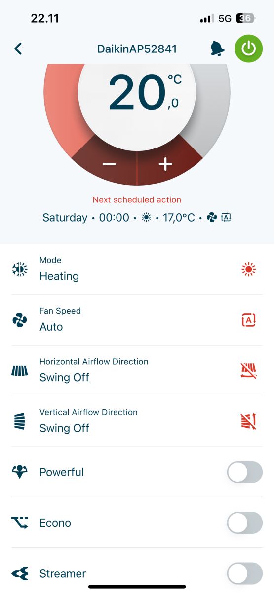

Puhalluksen suuntaus on ainoa jossa Perfera 30N on vähän huonompi kuin vanha FD25. Sivusuuntaus ei vaikuta juuri mitään ja pystysuunta ei mene tarpeeksi ylös omin voimin - käännän sen lipan käsin ihan vaakasuoraksi niin on kuin pitää.

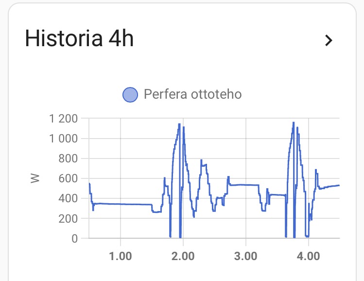

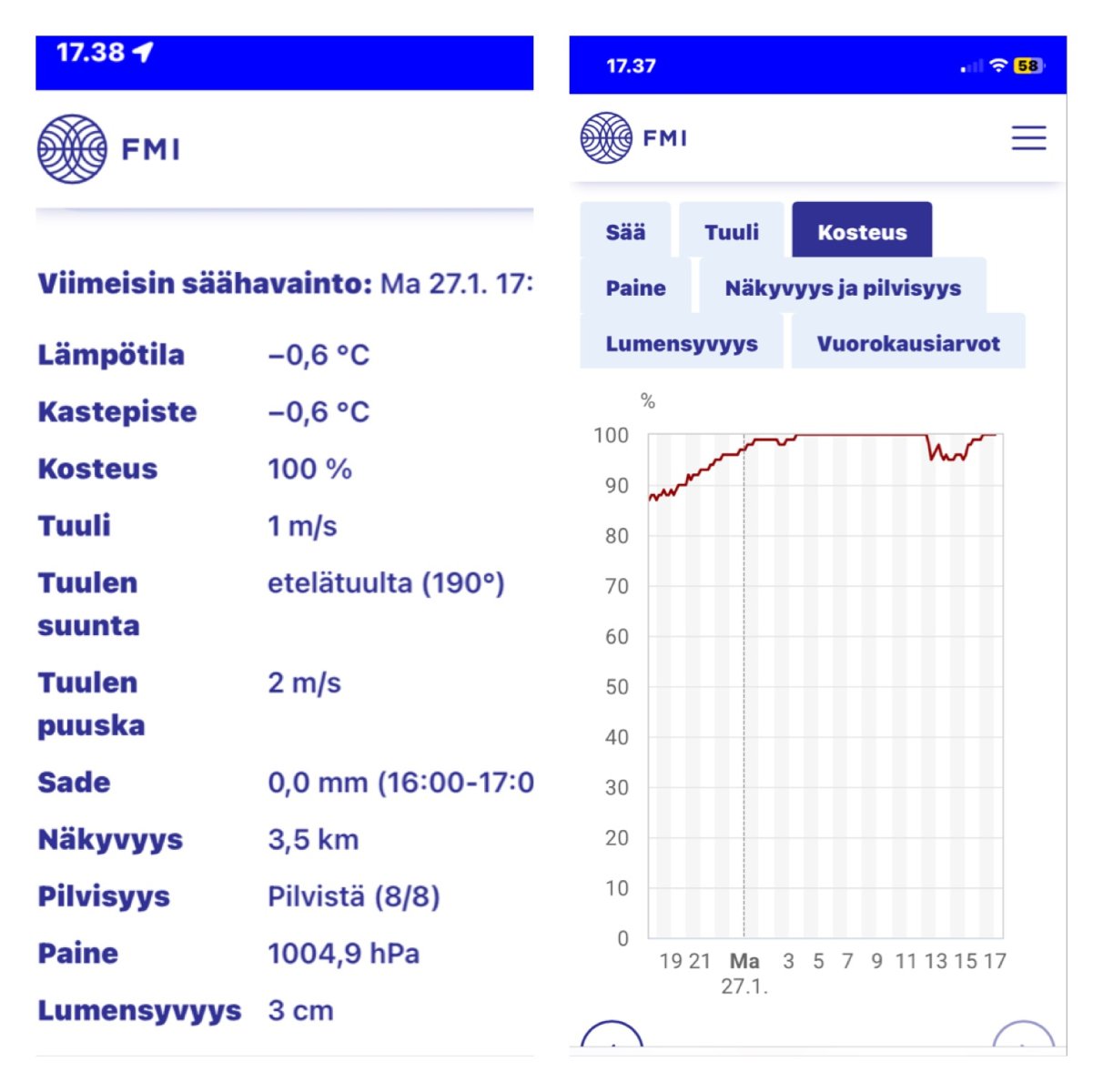

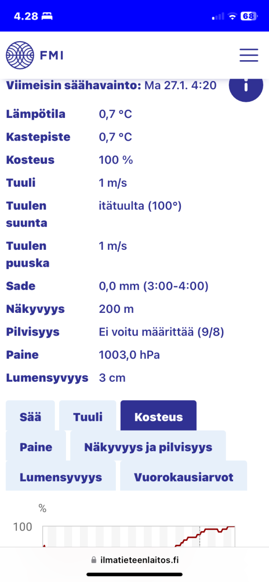

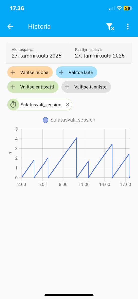

Ei tartte mitään "runnereita". Toimii kastepistekelissä erinomaisesti. Ei muuta lämmitystä päällä.
    124,8 KB · Katsottu: 112
    84,1 KB · Katsottu: 112

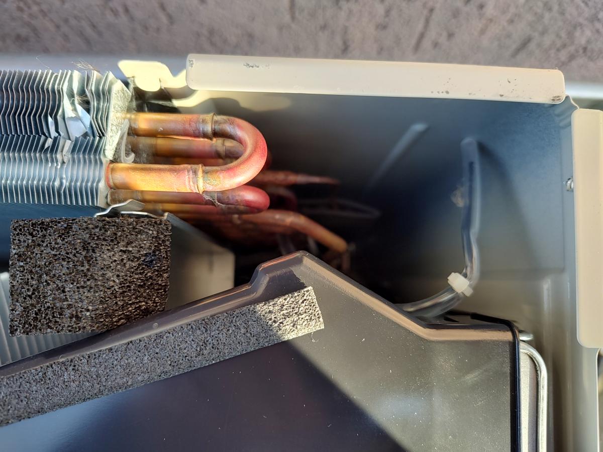

Kävin äsken kääntämässä ulkolämpötila-anturin ylös kotelon ja kennon väliin, saa nähdä vaikuttaako mihinkään. Nyt ei sulattele muutenkaan kun on ulkona +3,5 astetta. Anturin lukema on nyt sama kuin muillakin mittareilla, ennen näytti aina 0,5-1,0 astetta lämpimämpää. Jollain muulla taitaa olla myös anturi käännettynä. Mukitkin on ostettu.

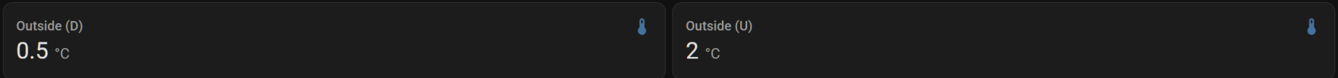

Kun Daikineiden ulkolämpötilamittausta pohditaan, niin itsellä asennettu Perfera H30 ja H40 samaan taloon. Koneen ilmoittamissa ulkolämpötilan mittauksissa on pientä eroa. En ole jaksanut perehtyä antureiden asennustapaan, mutta ulkomuistista sanoisin, että törröttävät sieltä yläkulmasta kotelon ja kennon välistä ihan normaalisti kuten tehdasasennuksessa laitettu.
Vasemmalla H40 ja oikealla H30. Liekkö tuolla erolla mitään merkitystä.
Luukku
katso liitettä 104472
Aika suuri ero sulla. Mulla Perferan ja Stylishksen mittauksissa yleensä korkeintaan 0,5 eroa, mutta ulkoyksiköt on eri puolilla taloa ja Stylish ylempänä niin varmaan luonnollinen syy eroon.

Onko kellään varmaa tietoa siitä, että mihin kaikkeen tuo ulkolämpötila-anturi vaikuttaa? VILPissä se vaikuttaa lämpökäyrään, mutta onko ILPissä mitään lämpötilakäyrää kun kuitenkin sisälämpötilaa haistelee? Vai onko se sisälämpö+ulkolämpö yhdistelmä ILPin "käyrä" että minkä lämpöistä ilmaa pitää puhaltaa?
En jotenkin usko että toi ulkolämpötilasensori vaikuttaa yhtään mitään sulatuksiin. Kyllä siellä on imulämpötilat ja kennon lämpötilat jne jotka sulatukseen vaikuttaa. Ja tuulen vaikutusta kennoon ja "syvempiin" sensoreihin on vähän mahdoton poistaa.
Koelli
Tietääkseni logiikka on erittäin yksinkertainen. Ulkolämpötila miinus kenno/kuumakaasun lämpötila = deltaT. Jos deltaT isompi kuin 5c JA ulkolämpötila (olisiko ollut <=5c), sulatus alkaa x hetken kuluttua. Jos kriteerit ei täyty, ei sulatusta.

Olis kiva jos Faikin tai mikä tahansa muu antaisi myös tietoa noista ulkoyksikön antureista (siis ulkoilman lisäksi). Muistelen että se hetken aikaa toiminut HA-integraatio joka tulkkasi Onectan diagnostiikkadataa sisälsi parametrin deltaD (ei siis deltaT, liekö sama). Mutta Faikinissa sitä ei näy.
Eli kun ulkolämpötila luetaan kylmempänä niin sulatus käynnistyy harvemmin? Sitäkö tässä mukivirityksissä haetaan?
Minulla kummatkin H30 Perferat näyttää elohopeamittariin verrattuna ulkolämpötilan noin +1-2C enemmän (Onectasta). Mutta jos ajatellaan että pakkasta on elohopean mukaan -27C ja jos Perferan lämpötila ei loggaantuisi 1-2C lämpimänpänä niin kellosulatukset alkaisivat. Nyt pumppu siis toimii kovilla pakkasilla harvemmalla sulatuksella, mielestäni loogista.
