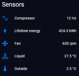

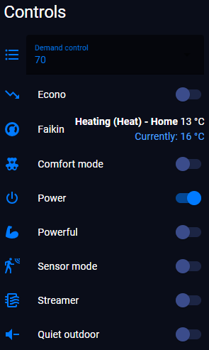

Mitä kaikkea Faikinilla näkee siis? ESPAlthermalla näkee kyllä käytännössä joka ikisen asian varmaan mitä pumppu mittaa/tekee, eli kuvittelisin että Faikinilla tai vastaavalla pitäisi samaan pystyä?
Nämä näkyy Faikinissa.
    13,8 KB · Katsottu: 99
    25,3 KB · Katsottu: 96

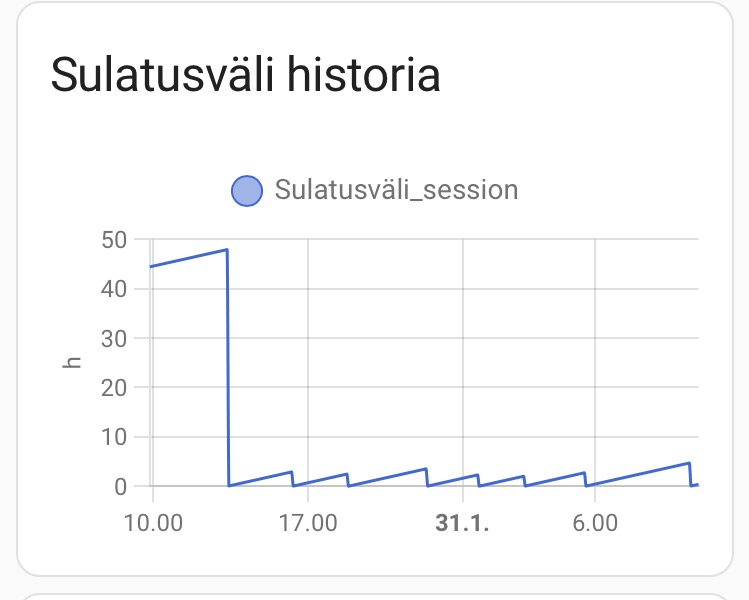

Edelleen mennään ilman sulatuksia. Tällä viikolla aika vähän olen tässä kotosalla ollut mutta aamupäivät ja illat lähinnä... en ole kuullut yhtä ainutta sulatusta, puhallus on tasaista eli kaikki toimii kuten voisi olettaa.
repomies
Eipä tuossa mitään ihmeitä ole, kun keli on plussalla, kaikki lumikin on kadonnut etelästä ja kirsikkana kakussa pumppusi ei tarvitse tehdä juurikaan töitä.
Luukku
Niinpä, vetenä valui täälläkin. Nyt taas sulatuksia on 2-3h välein, kun ollaan nollakelissä. Pitkä sulatukseton jakso päättyi eilen iltapäivällä.

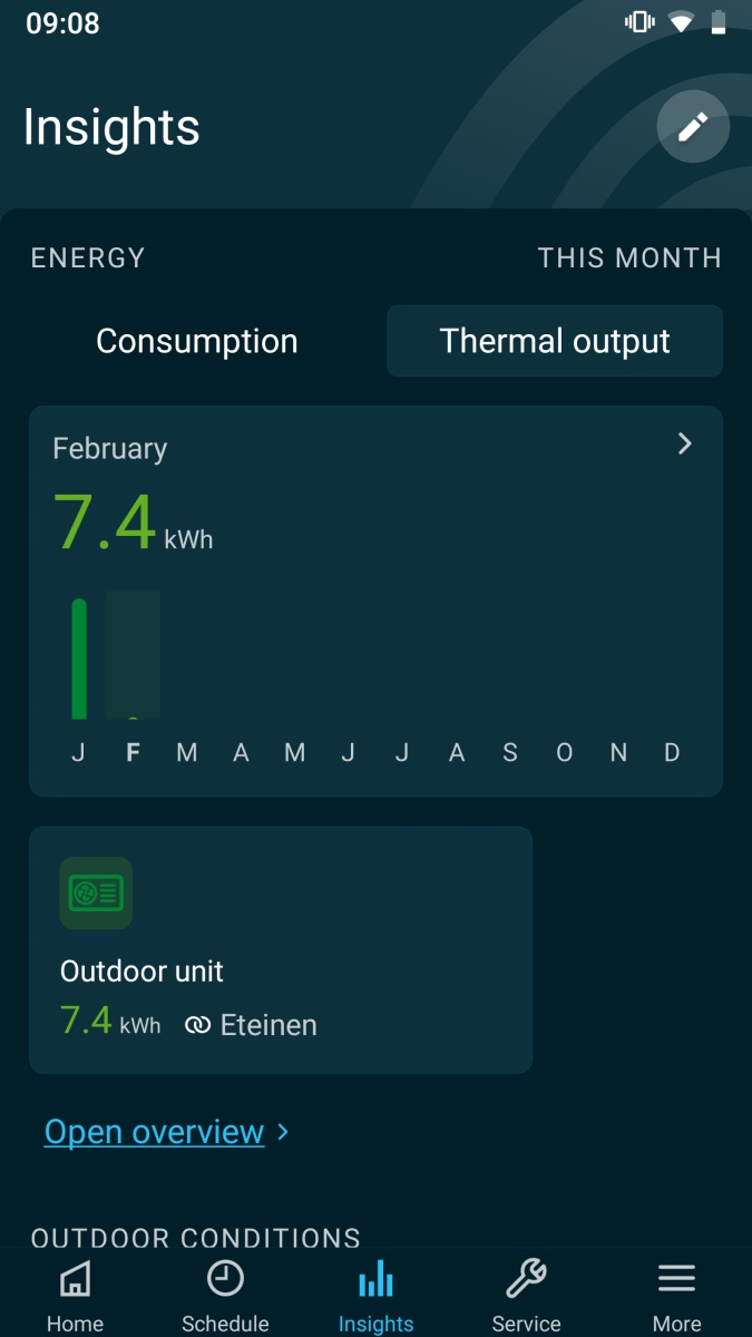

Tuli tuossa hankittua toinen N30. Tässä tuli se päivitetty sisäyksikkö ja huomasin, että sovelluksesta saa nyt thermal outputit näkymään. Onko tosiaan niin ettei aiemman version N30 omaa kyseistä ominaisuutta?
    92,6 KB · Katsottu: 109
heebo1974
Todennäköisesti kaikki nuo tilastointien ominaisuudet riippuvat käytettävästä wifi palikasta ilpissä. Vertaappa niiden wifipalikoiden tyyppikooodeja.

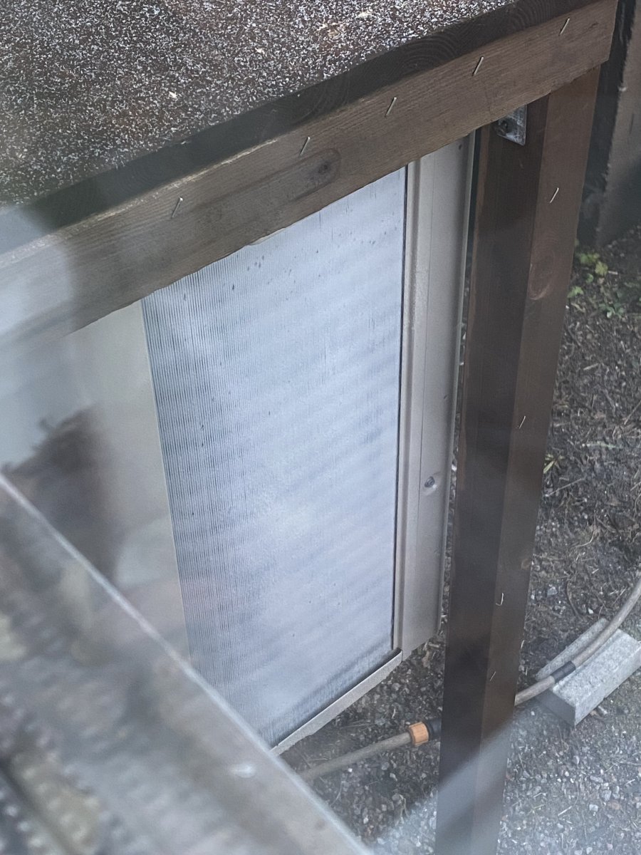

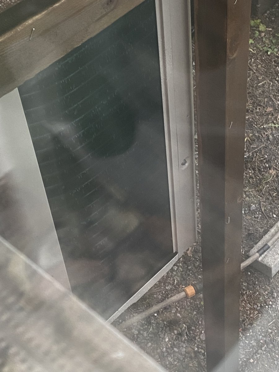

Tein pienen testin ja otin pumpusta täydet tehot irti. Sulatusjakso kesti 17 minuuttia jos mitataan SY puhalluksen pysähdyksissä oloaika. Sen jälkeen täyslämmitys, ulospuhallus nousi 54 asteeseen ja uusi sulatus alkoi kuinka ollakaan 17 minuutin kuluttua. Tämä sulatus kestikin enää 7 minuuttia. Ulkona 0 astetta ja kosteus 90%. Että otappa tästä nyt selvää.
Kuvat ennen sulatusta, sulatuksen jälkeen ja toisen sulatuksen alussa.
    204,2 KB · Katsottu: 109
    164,4 KB · Katsottu: 110
    184,2 KB · Katsottu: 119
Molemmissa näkyy olevan BRP069C4x 1.31 firmwarella. Ainoa ero sisäyksikön lisäksi mikä osuu silmään on, että ulkoyksiköt on samoja mutta toisessa on software 22018703 ja toisessa uudemmassa 05 loppuinen.
heebo1974
Siinä tapauksessa arvaukseni ei osunut oikeaan. :) Saapa nähdä minkä wifi palikan saan tulevaan Stylishiin. Nykyisessä Comforassa on BRP069B4x joka toimii sekä Onecta integraatiolla, sekä locaalilla Daikin AC integraatiolla.

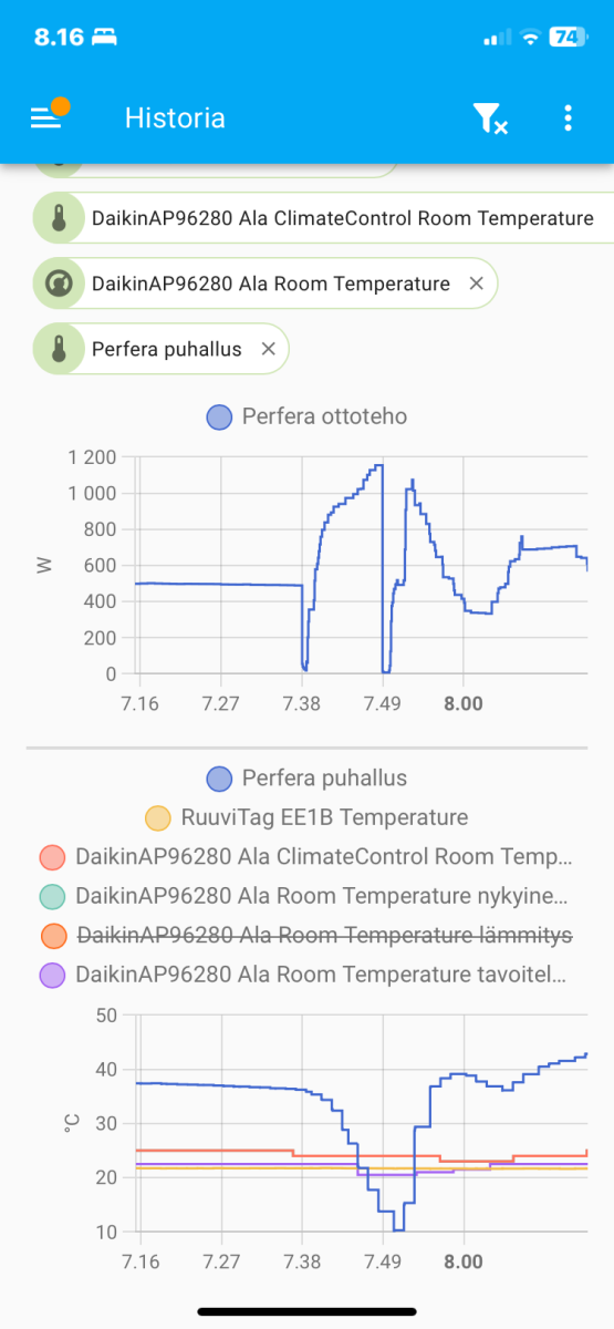

Mulla HA mittaa siitä, kun kone pysähtyy ja teho alle 40W alkaa mittaus ja loppuu, kun teho taas yli 40W. Tuossa mitataan vaan sulatusaika.
3min olis tullu mullakin lisää sulatusaikaa viimeisimmässä sulatuksessa, joka kesti 646 sekuntia, jos odottais lämmönnousua 22:en asteeseen.
    141,2 KB · Katsottu: 78

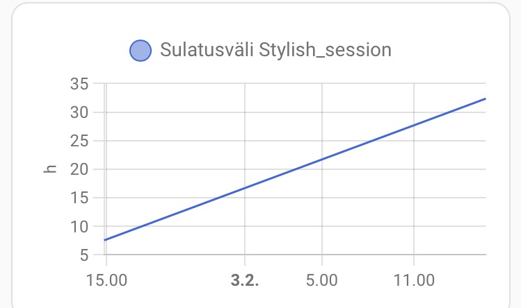

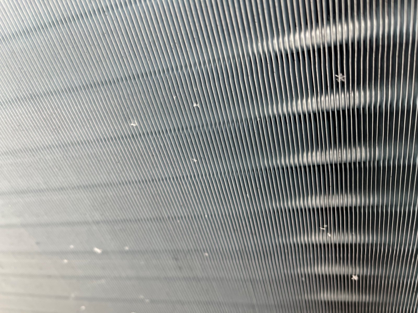

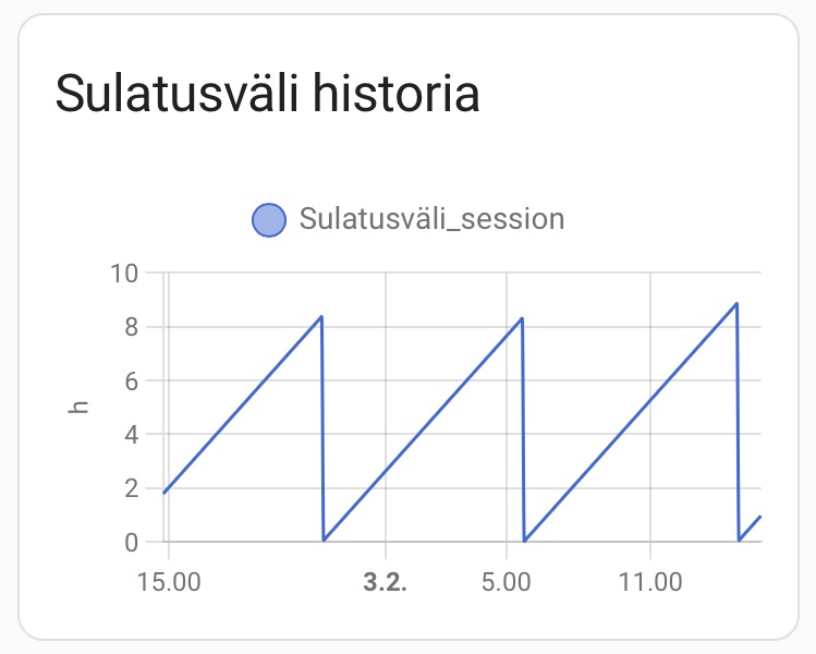

Mukavaa pumppailukeliä tämmönen pikkupakkanen -6.
    53,1 KB · Katsottu: 112
    38,4 KB · Katsottu: 109

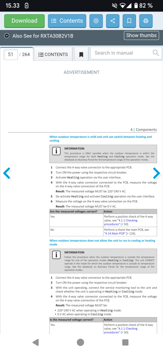

Taitaa onnistua tämmösellä kikkareella kun ottaa ohjauksen 4-tieventtiililtä.
I just found this on AliExpress:
US $4.66 | 220V power outage delay switch exhaust fan exhaust fan cooling fan delay shutdown relay module RT220V

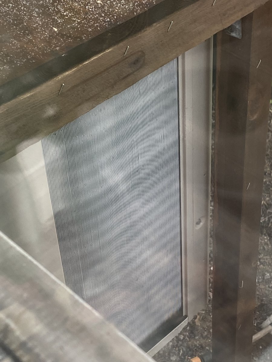

Tänään tässä etähommia koko aamupäivä ja -6 C näyttäisi olevan ulkolämpötila. Ei yhtään sulatusta 07:50-12:12 välisenä aikana. Täytyy käydä katsomassa miltä se ulkoyksikkö näyttää? Mistä haluatte että nappaan sen kuvan? Sieltä seinän puolelta laitteen takaa?
grendy
Tuolta se näytti takaa. Edessä ei jäätä yhtään. Kaikinpuolin siisti ja siinä kiltisti hyrräsi.
