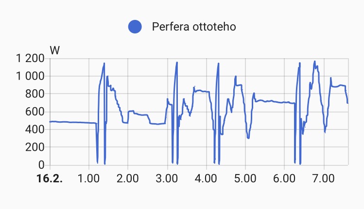

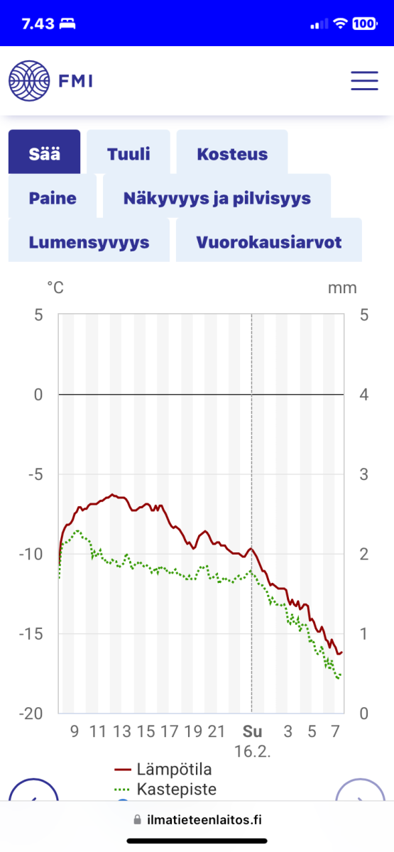

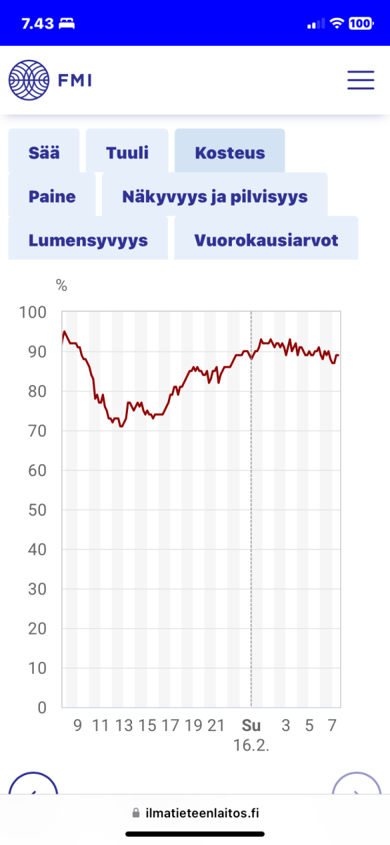

Yöllä lähteny lämpötila ulkona laskuun ja ottoteho nousuun, vieläkin näyttää riittävän samat asetukset.
22,5 + tarveohjaus 100% + UY hiljainen.
Siitä hyvä tuo 100%, että tehoraja on riittävän korkealla. Oma pumppu vaikuttaa nyt tuolla asetuksella toimivan hyvin -16-0 lämpötila-alueella. Sisällä edelleen 21-22, lattiatkin 18-20 astetta ulkoseinien vierestä. (Alle -5 myös puulämmitystä pesällinen päivässä)

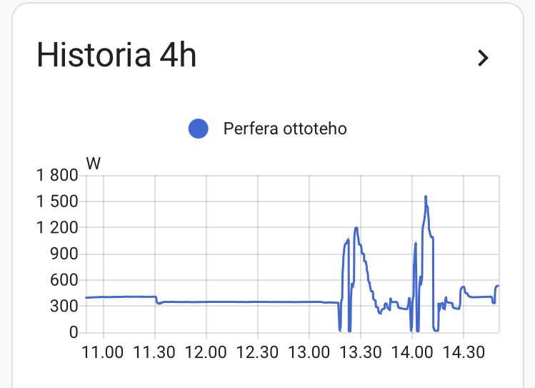

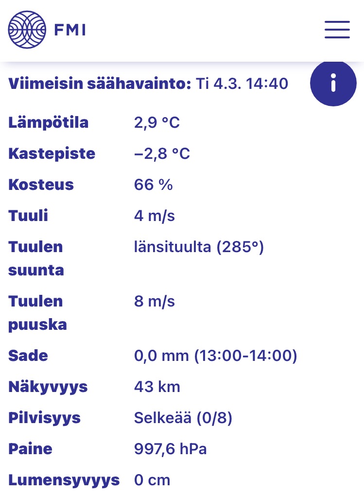

Täällä aikaisemminkin tuota tuulen vaikutusta "väännetty", mutta taas puuskainen länsituuli ja Perfera tehnyt muutaman sulatuksen ilman mitään sulatustarvetta. Ulkona kosteus 66%.
Nuo "sulatukset" on niin lyhyitä, että HA:lle ei ehdi tulla tietoa sulatuksesta ja siksi ei myöskään pyyntiautomaatio toimi. Pumppu ryntää tuon takia. Eli jostain saa valetietoa, että pitää sulattaa. Tätä tapahtuu ainoastaan puuskaisella länsituulella.
