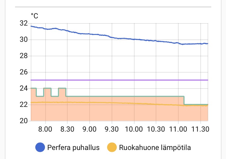

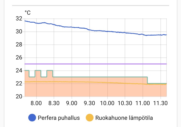

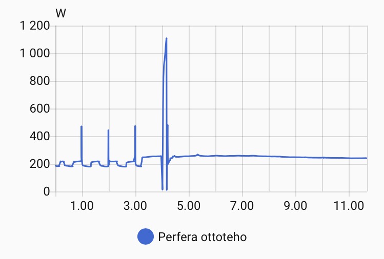

Joskus joku tuskaillut Daikinin manuaali puhalluksen kanssa niin puhaltaa maksimia 5/5, kun laittaa pyynnin tarpeeksi ylös ja tarveohjauksella sopiva rajoitus päälle.
Kuvassa (punainen) pyynti 25, tarveohjaus 50%. Puhallus 3/5man, mutta suostuu puhaltamaan 5/5.
Eli kun ei saavuta pyyntilämpöä.

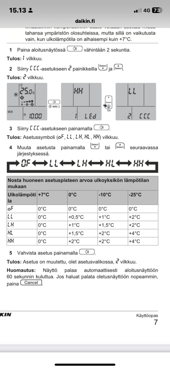

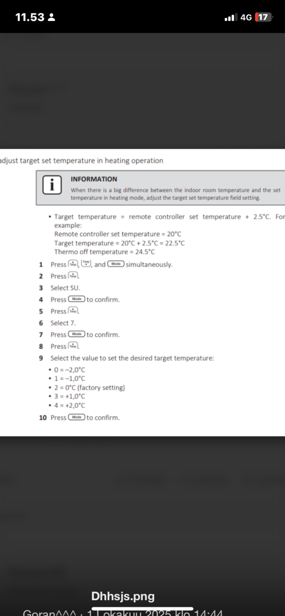

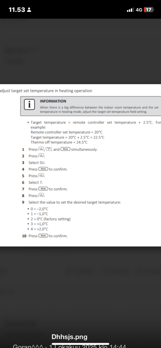

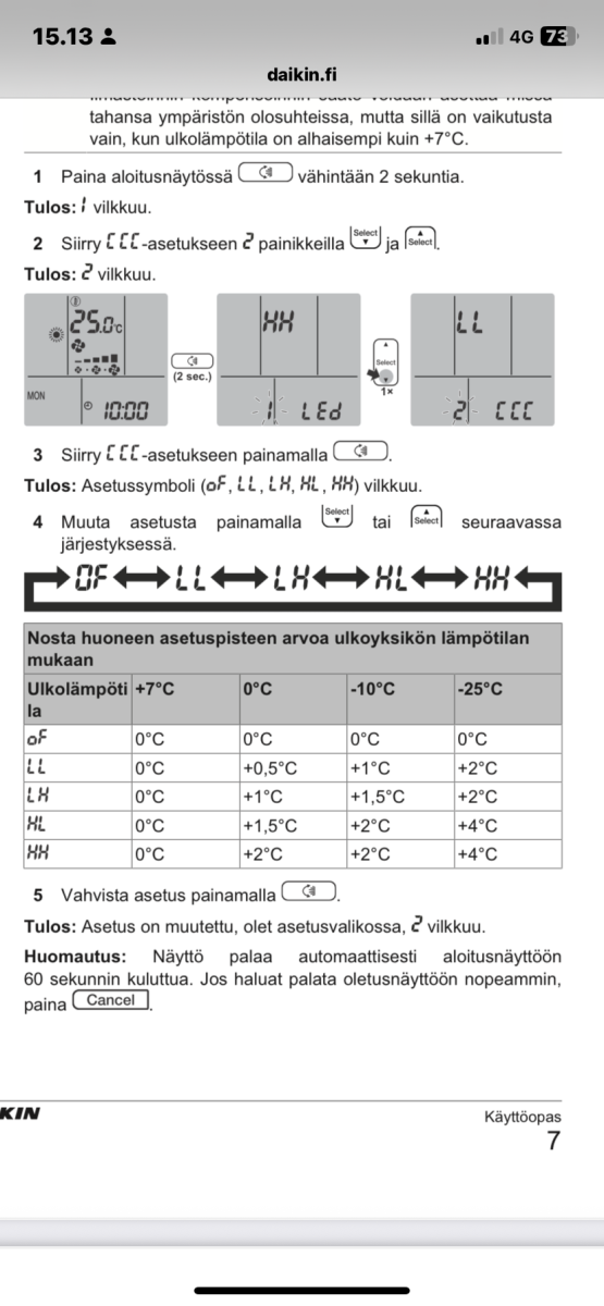

Onkos kukaan kokeillut säätää sitä lämpötila "kompensaatiota" (yritin taas etsiä sen ohjetta, mutta en löytänyt tästä Daikin ketjusta), voiko sillä huijata pumpun mittaamaa lämpötilaa? Lähinnä ajan takaa sitä maksimaalista puhallusta. Oma Perfera puhaltaa tasaisesti 3/5 eikä saavuta pyyntiä kts kuva. Violetti on pyynti.
Tuosta huijauksesta olis tuossa hyötyä ja oikean lämpötilamittauksen voi tehdä sitten kauempaa.

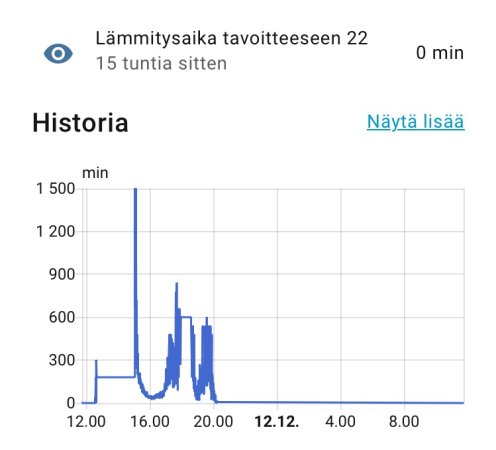

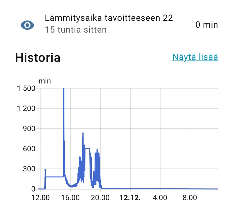

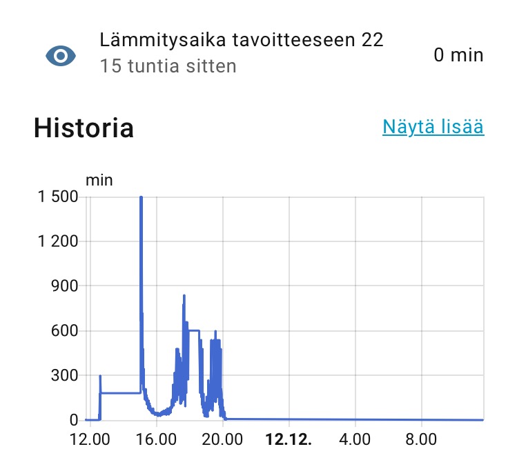

Aika hyvältä vaikuttaa tuo, että lasketaan aikaa kuinka kauan kestää lämmittää tavoitelämpöön sen hetkisellä teholla ja lämmönnousulla. Automaatio valitsee sitten tarveohjauksen sen mukaan.
Eilen illalla poltin pesällisen koivua uunissa niin kokonyön on riittänyt pumpulta tarveohjaus 40% eli 250W teholla lämmittäminen. Tavoitelämpö 22 on ollu hieman yli. Puhallus pysyy hyvin 3/5 tasolla.

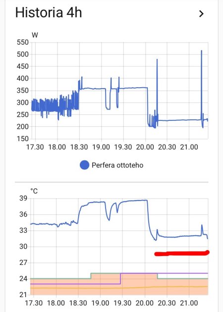

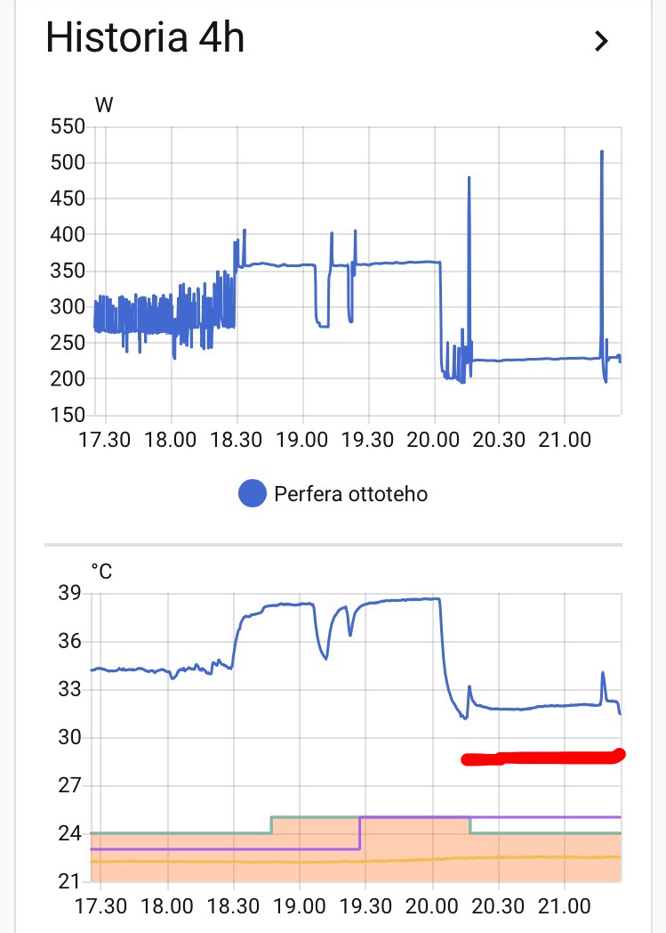

No niin poijat! Nyt on tullut ensimmäinen probleema. Tai ehkei probleema, mutta haaste Daikinin Perfera N 30:lle. Eli nyt pakkanen kirrasi lähes kahteen kymmeneen, ja talossa on aamulla pari-kolme astetta kylmempää.
Mitä kannattaa nyt kokeilla? Ei kovin hyvältä vaikuta, jos pyyntiä pitäisi manuaalisesti ruuvata aina ulkolämpötilan mukaan. Eli nyt vaikuttaisi - ei toki voi vielä kiveen hakata - että haasteena on tosiaan tulisija yhdistettynä pikkupakkasiin. Vaikka pyynti on 21,5 päivällä, silti, myös vielä illalla huonelämpötilan ollessa jo 23 sisäpömpelistä tulee vähintään kädenlämpöistä ilmaa, joka nähtävästi johtaa ylilämpenemiseen, eli noin 24 asteeseen. Vastavuoroisesti nyt sitten tuntuu talossa aika vilpoiselta, kun ollaan hyvin lähellä pyyntiä.
Pumpun tulisi jotenkin reagoida nyt paremmin sisälämpötilaan. Siinä se. Ulkolämpötilan kompensointi on nyt kakkosasennossa. Isommalle ainakaan ei liene järkevää laittaa, koska silloin nousee myös nollakelin pyynti.

Onko sulatuksista tietoa, tiheys ja kesto? Itsellä talo jäähtyy yleensä tiheiden ja pitkien sulatusten takia.
Tuohan se on, kun lämmittää tulisijaa niin pumppua pitää rajoittaa tarveohjauksella tai pyynnin muutoksella.
Jos pumppu saa ajaa jollain tarveohjauksella tasa-ajoo koko ajan ja lämmittää kaveriksi puilla niin kombo toimii hyvin, mutta jos tulisijaa et lämmitä niin viileys tulee, kun pumpulta pitäis ottaa rajoitus silloin pois.
Eli sinällään pitää paikkansa, kun jostain olen lukenut, että ilmalämpöpumppu ei sovellu päälämmönlähteeksi. Puulämmön kaveriksi sopii erittäin hyvin.

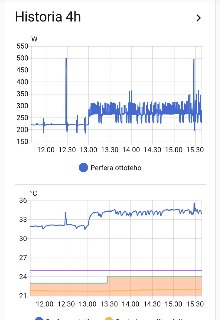

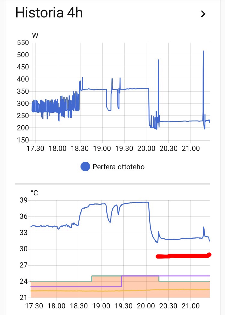

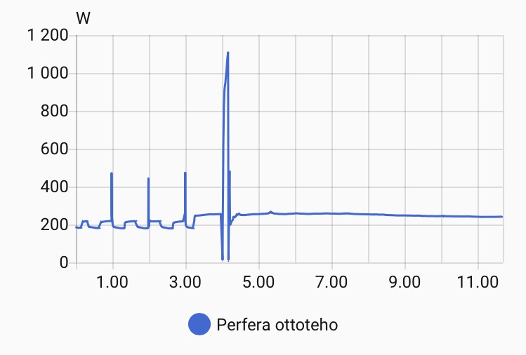

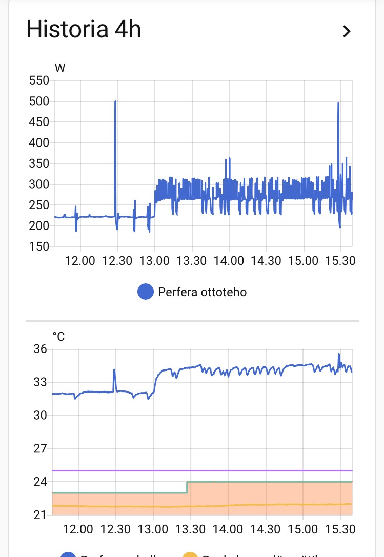

Täällä nyt -3,5. Perfera ajaa 40% tarveohjauksella vieläkin eilisen takan lämmityksen takia. Yläkerran Stylish on vaihtanut jo 70%, kun siellä pelkästään pumpulla lämmitys. Tavoitteessa 22 on oltu alakerrassa eilen illasta klo 20 lähtien nyt 21,97 astetta.
Kuvasta näkee, että Perferan pyynti on 25 ja siitä ollaan kaukana joten puhaltaa maximia mikä sallitaan 3/5. Puhalluslämpö vähän alle 30.
