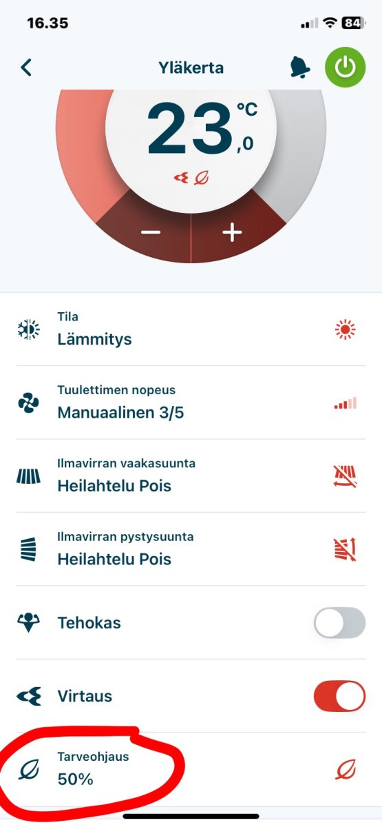

Sulta jää yksi tärkeimmistä Daikinin ominaisuuksista käyttämättä, jos et käytä äppiä. Tarveohjauksen säätö on siellä. Rohkeesti vaan.

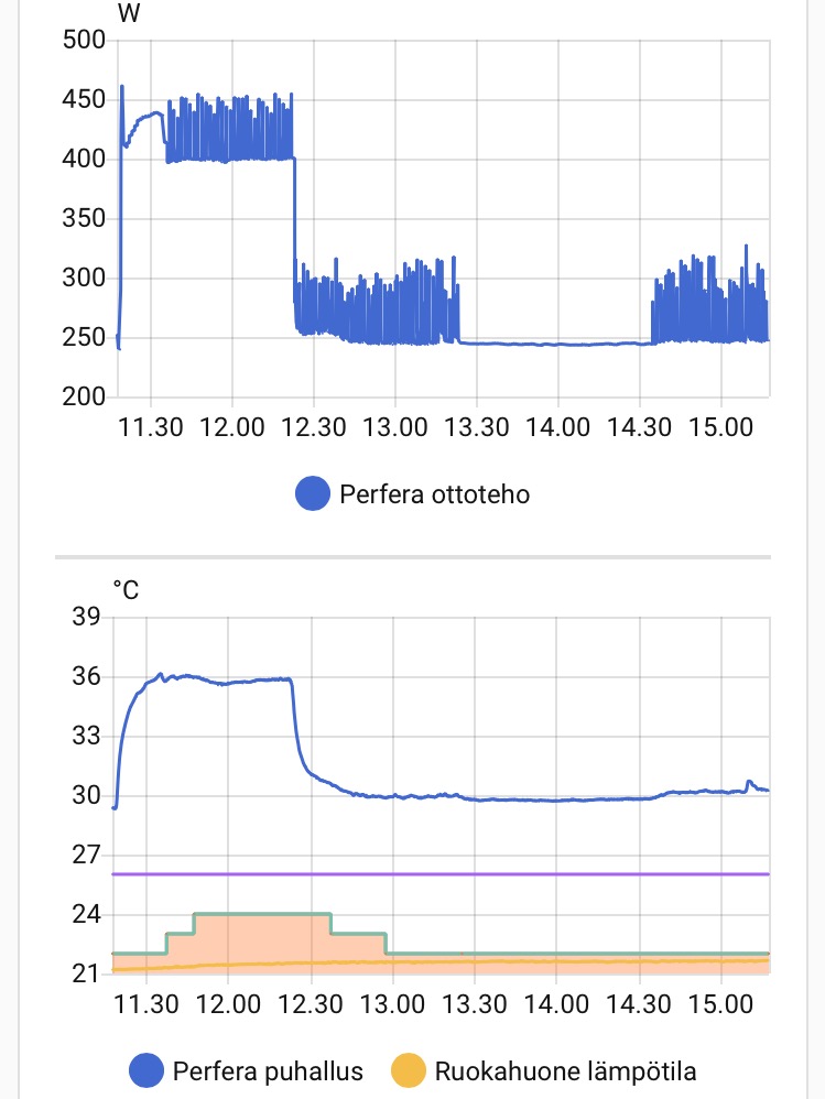

Kyllä nyt P40 toimii moitteetta kun on pikkupakkanen ja ilmankosteus alhainen. Sulatusväli noin 6 tuntia ilman tarveohjausta tms. mutta hiljainen ulkoyksikkö sentään päällä. Ainakaan minun pumpussa ei ole mitään eroa onko TO 100 % tai kokonaan pois päältä.
Tänään muuten sulatteli "ihan kunnolla". Ääntä ei juuri edes kuullut noin 3-5 metrin päässä kiikkustoolissa. Pumpun alla meillä on suoraan läppäri, niin siinäkin kuului vain potaattien keittoääni hiljaisesti. Pisteet kyllä tulee Daikinille hiljaisuudesta.

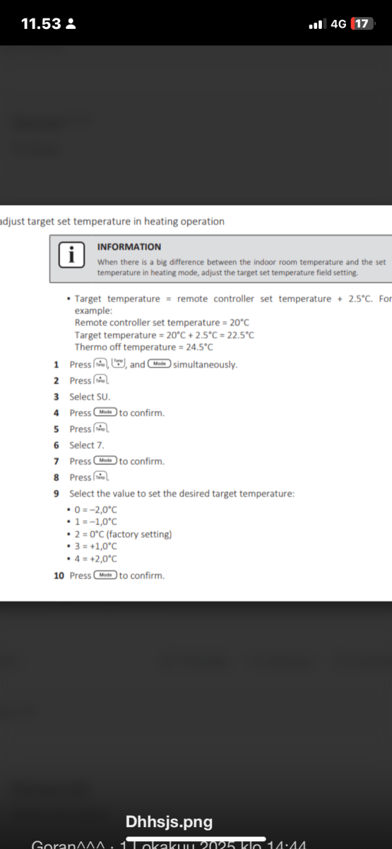

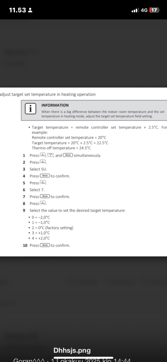

Oletko koittanut tavoitelämmön kalibrointia?
Hoituu kapulalla.

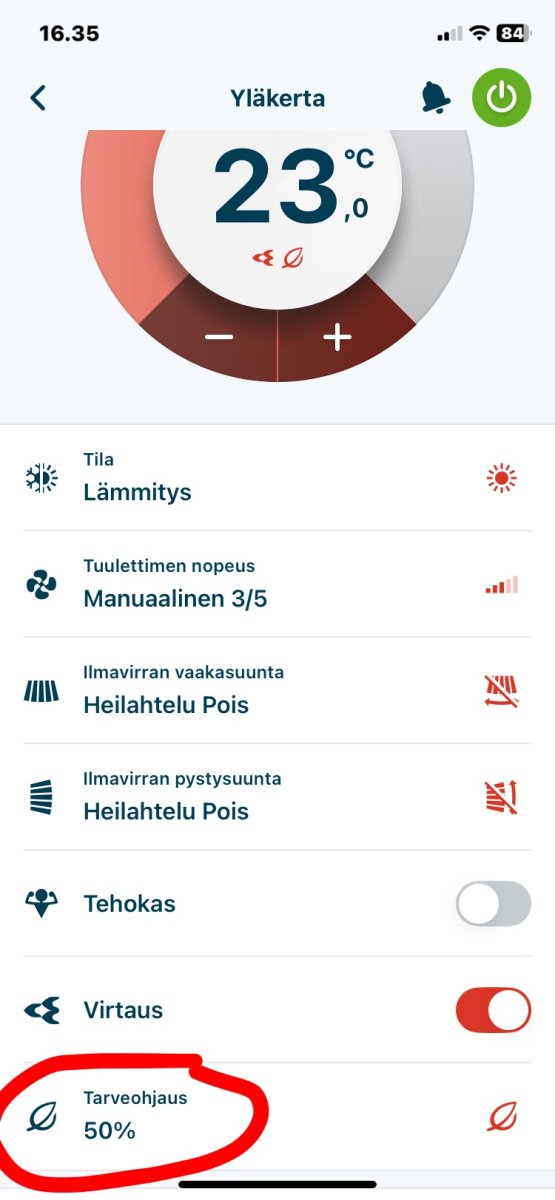

Minulla on tullut tuntuma, että lämpötila pyyntö on yhteydessä myös tehokäyrään. Kun pakastuu, niin tehoa on pyydettävä lisää. Jos ei pyydä niin lämpötilatavoitteesta jäädään koko ajan enemmän.
Minulla Daikinissa ei ole nettiyksikköä ollenkaan (olisi maksanut vuonna -20 extraa). Pelkällä kapulalla lämpötilaa ei kannata venkslata liian isoissa pykälissä, vaan niin että pumppu pysyy koko ajan 'säätöalueella'. Omat säätöpisteeni ulkolämpötilan mukaan ovat 0, n. -15 ja < -22 C. Muuten pumppua ei juuri tarvi säädellä. Jos pyyntöä on liikaa olosuhteisiin, niin tottakai se puhaltaa mökkiä lämpimäksi.
Suosittelen puhaltimen nopeuden nostoa ja pyyntölämpötilan laskua. Näin pumppu toimii automaattisemmin. Daikinin puhallusnopeuden laskuhan on melko hanakkaa, vaikka on asettanut manuaalisen puhaltimen nopeuden. Nyt perämeren pohjukassa oleva napakka pakkanen on pitänyt puhallusta jo jonkin päivän isommalla, ilman ylilämpöä.
Ei tuo oma pumppu, Perfera N40, vaan tahdo puhaltaa.
Olen yrittänyt laittaa pyynnin +30 ja tarveohjauksen pienelle, mutta korvakuulolla puhaltaa max kakkosella. Siitä ylöspäin ei kovene.
Jos pyynnin laittaa normaalisti ja tarveohjauksen isommalle puhkuu miten sattuu. Hetken saattaa puhkua täysillä kunnes taas lyö hanskat tiskiin.
Eikös tuo pieni tarveohjaus vain pahenna tilannetta?
Pieni teho —> kenno kylmä/viileä —> tiputtaa puhallusta
Isolla tarveohjauksella kenno lämpenee paremmin eli puhaltaakin enemmän. Mutta käykö pakkasella niin että teho ei riitä ja kenno viilenee ja taas puhaltaa vähemmän?
Paremmin puhaltaa, jos saa pumpun ajamaan vähän aliteholla rajoitinta vasten (tarveohjaus pienemmällä). Jos pumppu lykkää liian nopeasti lämpöä isolla teholla niin sisälämpöanturi alkaa rajoittaa puhallusta. Kuvassa, pumpun pyynti 26, tarveohjaus 60%, puhallus man3/5. Puhaltais 5/5 jos antais. Lämpö leviää ja sisäyksikön lämpötila-anturi pysyy "viileänä".
Kuvassa 80% ja 60%.

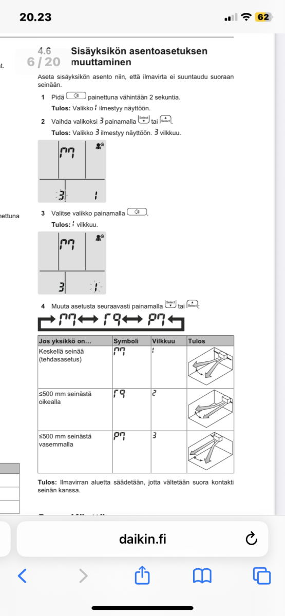

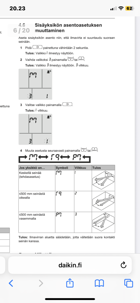

Onko asentoasetus valittavissa?
Nurkkaan on ihan oma asetus Stylish mallissa ainakin.
Puhallus ihan ylös on havaittu täällä parhaimmaksi.
Jossain luki myös, että streamer päällä parantaisi puhallusta. Mulla on ollu ne aina päällä.

Taitaa olla mahdoton tehtävä ilman äppejä.
Hoituu kapulalla.
Sorry, jos pöljä kysymys, mutta eikö tuo ole periaatteessa sama kuin pyynnin nosto tai lasku manuaalisesti? Kalibrointi siis saskee tai nostaa vain koko käyrää?

Perfera meillä jouduttiin aikanaan asentamaan seinään niin, että SY:n päälle piti jättää 16cm tilaa ulkopuolella olevien parvekerakenteiden takia. Ei tuosta ainakaan haittaa ole ollut. Epäilen, että jopa hyötyä toiminnalle.
Saattaa toimia, tai saattaa olla toimimattakin - mutta empiiristen kokeilujen kautta todettu, että täällä lämpö leviää parhaiten niin, että sisäyksikön ilmanohjaimet ovat kokonaan pois.
Siivekkeiden suuntaus on tosiaan tilakohtainen juttu. Itsellä toimii myös parhaiten tuo ihan yläasento kun alemmas puhaltaessa tulee erinäisiä esteitä kuten huonekaluja eteen aika nopeasti. Lisäksi ilmanvaihtokone on yhteisessä avoimessa tilassa sisäyksikön kanssa ja nappaa osan lämmitetystä ilmasta kiertoon omia kanaviaan pitkin.

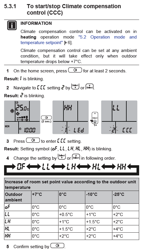

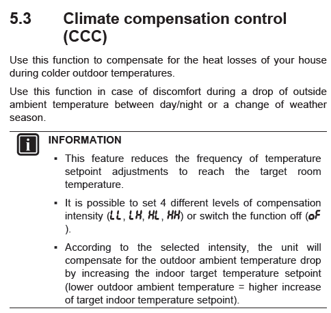

Onko kellään hyviä kokemuksia tuosta Daikinin omasta ulkolämpötilan kompensoinnista. Meillä päällä koko ajan, mutta en tiedä, onko auttanut ylilämmössä mitenkään?
Ota tuo pois päältä. Tuon tarkoitus onkin nostaa sisäistäpyyntilämpötilaa pakkasen kiristyessä. ;)
=> Teille sopisi suuntaissiirto alaspäin asteen/pari verran (-1C) ja sitten tuo miedoin kompensointi (LL)
Climate compensation control (CCC)

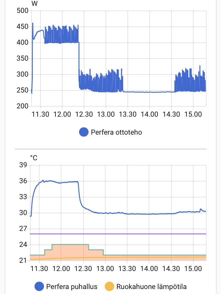

Tuohan onnistuu helposti Home Assistantilla ja itsellänikin on nuo automaatiot juuri ehkäisemässä ylilämmitystä, tätä esiintyy herkästi yläkerran pumpulla leutojen kelien aikaan.
Samalla ehkäisee lyhyttä katkokäyntiä. Pelkälle puhallukselle mennään, jos yläraja lämpötilassa saavutetaan ja heat päälle alarajalla.
MUTTA, erittäin haastavaa saada toimimaan olosuhteissa, missä "netti toimii vain päivällä" tai "mitään tunnuksia ei mihinkään tehdä" ;)
Mitä sulla näyttää sisäyksikön lämpötilamittaus? Jos lämpö jää nurkkaan pyörimään niin sotkee puhalluksen. Pystysiivekkeet pitäisi kääntää nurkasta poispäin, ehkä myös alaviistoon. Puhallusta kannattaa kokeilla myös automaatilla, vaatii tosin oman aikansa ennenkuin alkaa toimimaan. Aluksi vain hönkäilee.
Näyttää yleensä 2-3 astetta enemmän kuin pyynti. Sivuttaissiivekkeet olen kääntänyt nurkasta poispäin kohti kulkuaukkoa. Pystysiivekkeet on vatkannut ylös-alas. Kokeilen nyt laittaa mahdollisimman yläasentoon.
Kyllä tuossa puhallusta sitten riittää jos pyyntiä nostaa ylemmäksi ja tarveohjaus 100% tai pois. Pienemmälläkin lämmöllä pärjäisi kunhan puhaltaisi tehokkaammin. Jotenkin en tunnu pääsevän kiinni tuon pumpun toimintalogiikkaan.
Silloin ratkeaisi varmasti tuo viheliäinen ylilämmitys, jota pumppu aivan selvästi nyt tekee. Pyrkii nousemaan tosiaan sinne 24 ja ylikin, vaikka asetettu 23:een. :(
Älä takerru kynsin ja hampain tuohon, että säädetty pyynti xx astetta antaa huoneenlämmöksi saman xx astetta. Joissain olosuhteissa (lämmitettävän tilan ominaisuudet, sääolosuhteet) 23 asetus voi antaakin lämpötilaksi 23 astetta, joissain toisissa olosuhteissa haluttu 23 vaatii 24 pyynnin tai siihen riittää pyynniksi 22 astetta. Vähemmällä stressillä pääset, kun kalibroit itsesi, niin että jos 22 tuottaa halutun 23 astetta, niin 22 on uusi 23 jne.
