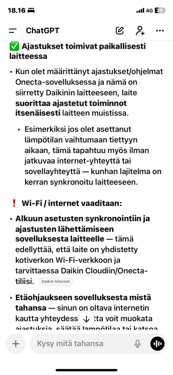

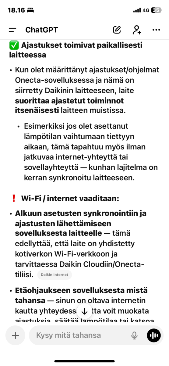

Eniten kiinnostava kysymys tosiaan on, toimiiko sillä Onectalla laitetut ajastukset vaikka netti katkeaa yöksi. Itse luulisin, että toimii, jos ne kerran tallennetaan pumpun ohjauskorttiin kuten kapulalla voi osan tehdä.
AI:n mukaan kyllä säilyy. Muistaahan se asetukset sähkökatkonkin jälkeen.
Mutta Onectan käyttö vaatii tilin/tunnusten/tietojen viljelyä.

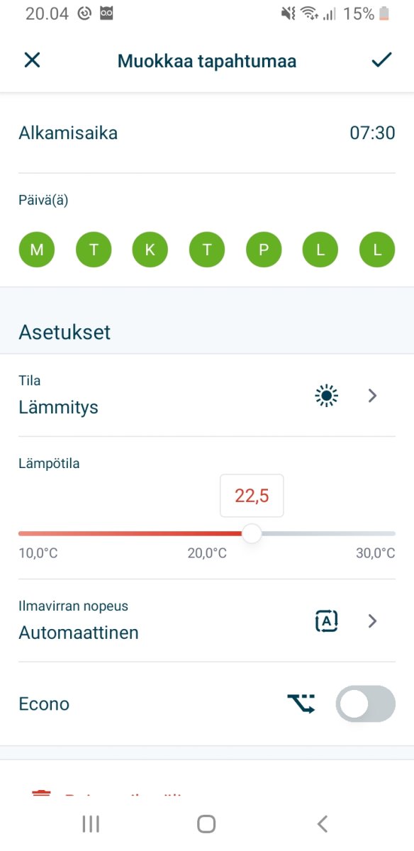

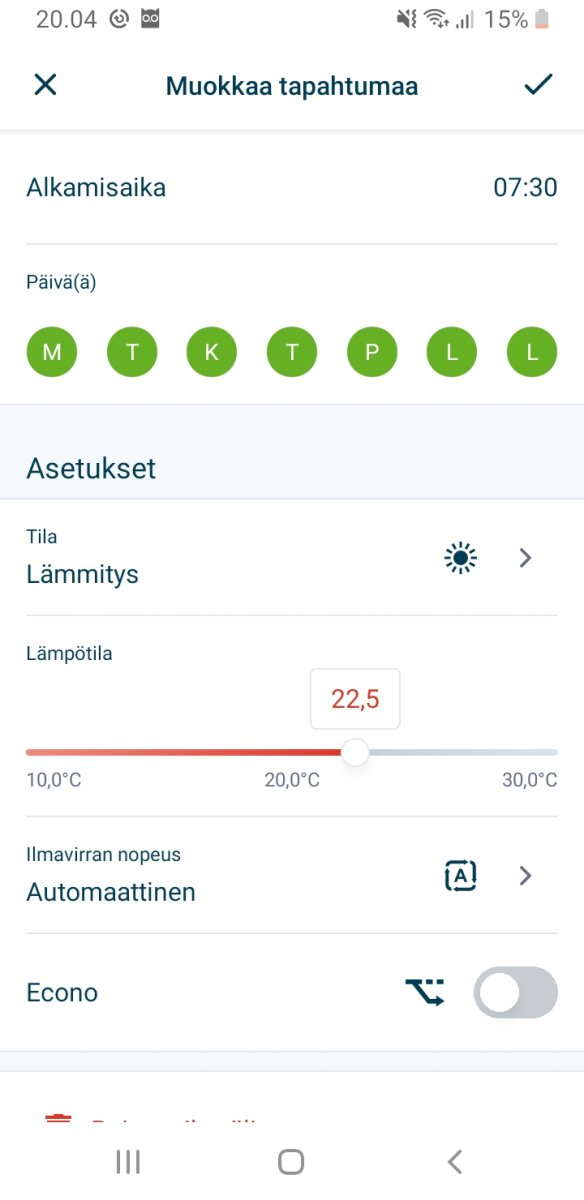

"Alennuin" laittamaan Onectan. Ei tarveohjausta, puhallinta tosin voi ajastimessa säätää.
EDIT: Löytyi se, mutta pitäisi kai ulkolämmön mukaan saada säädettyä...

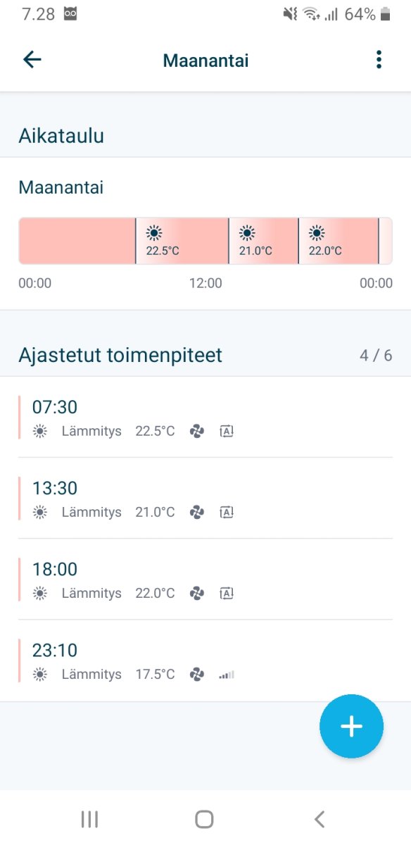

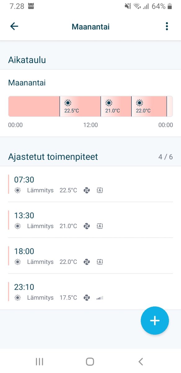

No niin. Nyt oli yön Onectan kautta ajastettuna ja näyttää, että oli tehnyt kai vain viimeuseen pisteeseen kun netti oli vielä päällä. On kyllä aika surkeaa, jos ei tosiaan toimi ilman 24/7 verkkoa.
EDUT: Siltä nyt ensivaikutelma vaikuttaa. Avattaessa Onectaa, siinä luki, että lämmitys 17,5 (yön aikainen pyynti). Eli olisi tehnyt vain tuohon klo 23 saakka. 🤬😡

Aa, otetaas takasin vielä. Tuohon oli tullutkin 7.30 kun piti olla 6.30. Testaillaan vielä.

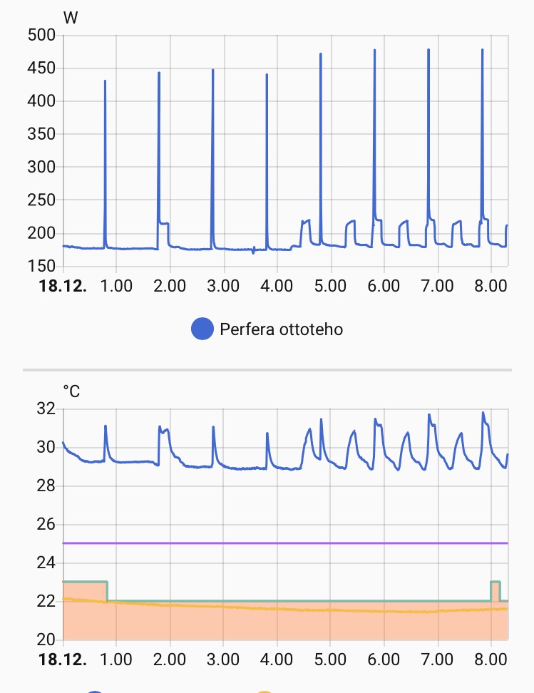

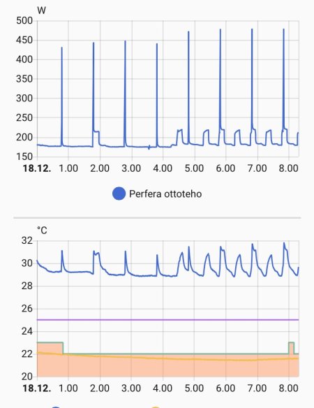

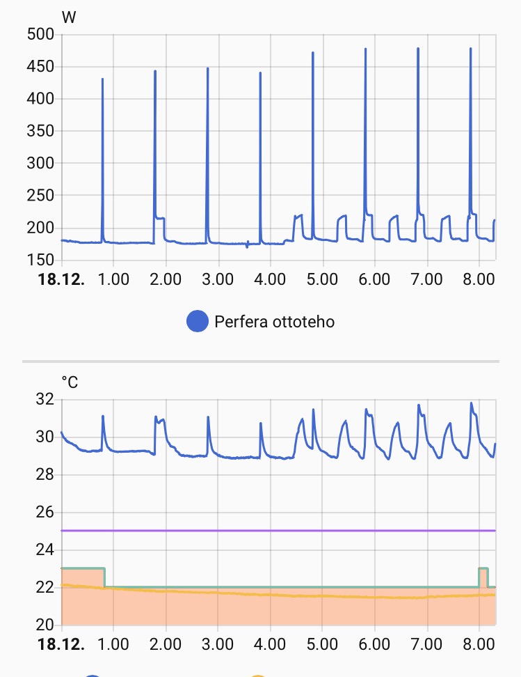

Näillä muutaman asteen ulkolämpötiloilla on Perferan lämmöntuotto 40% tarveohjauksella balanssissa talon lämmönluovutuksen kanssa, sisälämpö pysyy siinä 21,5-22.
Kuvassa pun ja kelt RuuviTag sisälämpötilat.
Vihreä pumpun mittaama sisälämpö.
Violetti pumpun pyyntilämpö 25
Sininen puhallulämpö.
Mistä nuo ottotehopiikit tulevat, kun eivät ole sulatuksiakaan?
katso liitettä 110834
Minun silmään nuo klo 13.30 ja klo 18.00 ajastukset ovat aikamoista hienosäätöä kun puhutaan 1,5 asteen muutoksista, menee myös aina oma aikansa kun pumpun toiminta tasoittuu. Ja kyllä pumpun automatiikan pitäisi pienentää tehoja kun uunia lämmittää. Yölämpötilan alennuksen ymmärrän.
Niinhän sitä itsekin luulisi, mutta ei ihan niin kuumaksi iltapuhteella mene, kun noin laittaa. Muuten on 25 sisällä...
