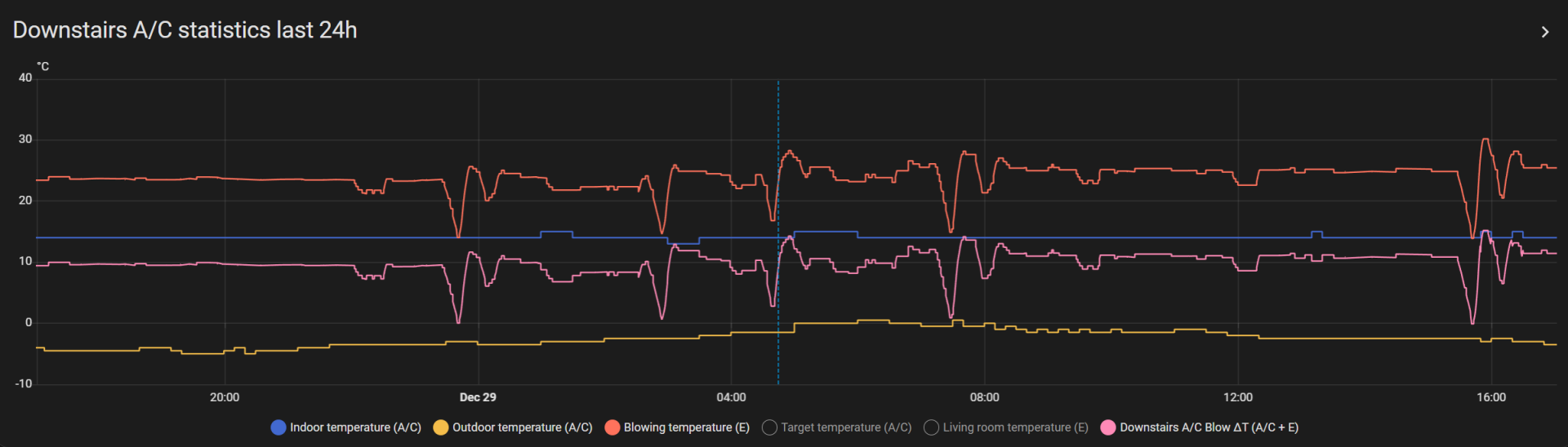

Mielenkiintoinen ilmiö vanhan P40:n kanssa, kuvassa puhallusilman lämpötila Ruuvitagilta. Noin klo 10:30 asti tarveohjaus 60%, sitten laitoin kokeeksi 70%. Vähän yli kymmenen astetta pakkasta ja selkeästi tuo alempi kompuran teho ei vaan riitä siirtämään energiaa kylmäaineeseen vaan se alkaa jäähtyä. 60%:lla ottoteho noin 420 W ja 70%:lla noin 580 W. Molemmissa pyynti 23,5C.
Hihasta repäisty COP oli muutoksen kohdalla 1,45 ja nyt noin 2, eli kuittaa jo ison osan tehon nostosta.
