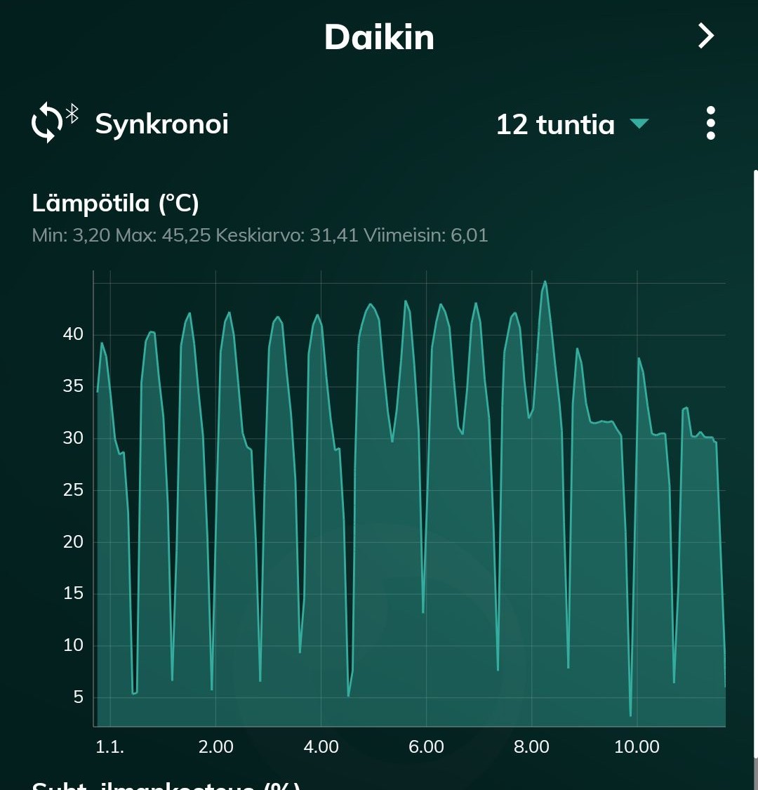

Ulkona -18 astetta ja vingutettu P40:ää täysillä, jaksaa puhaltaa 45 asteista. Sulattelee miten sattuu. Pyynti 30, puhallus 5/5 ja kaikki rajoitukset pois. Ulkoyksikkö on rintamamiestalon seinässä, ääni on niinkuin joku ajaisi pappatunturilla olohuoneessa. Auttaisikohan jos vaihtaisi jouset ulkoyksikön alle kumien

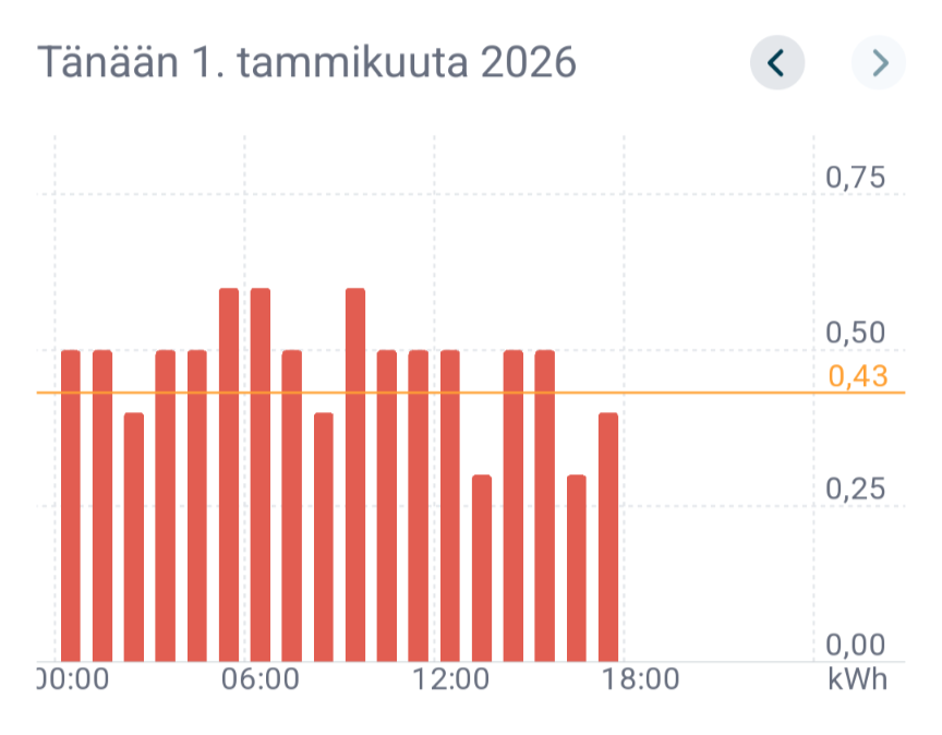

Tässä alla todiste tämän vuorokauden sulatteluista. Ulkona pakkasta 18 astetta.
Sampo22
Itsellä on Stylish H30 ja olen ajanut sitä nyt näillä pakkasilla hiljainen ulkoyksikkö päällä ja pyynti 20 astetta. Puhaltaa maksimissaan ~45 astetta ja haluaa sulattaa noin tunnin välein.
Ilman rajoituksia puhaltaisi yli 50 asteista ilmaa ja 10A sulake alkaisi olla kipurajalla.
Kenno on kyllä aika kuurassa, että jossain määrin tarpeeseen se sulattaa, mutta esim. nyt aamulla lämmitin takkaa, niin silti haluaa sulattaa n. tunnin välein vaikka pumpulla ei ole edes kuormaa.

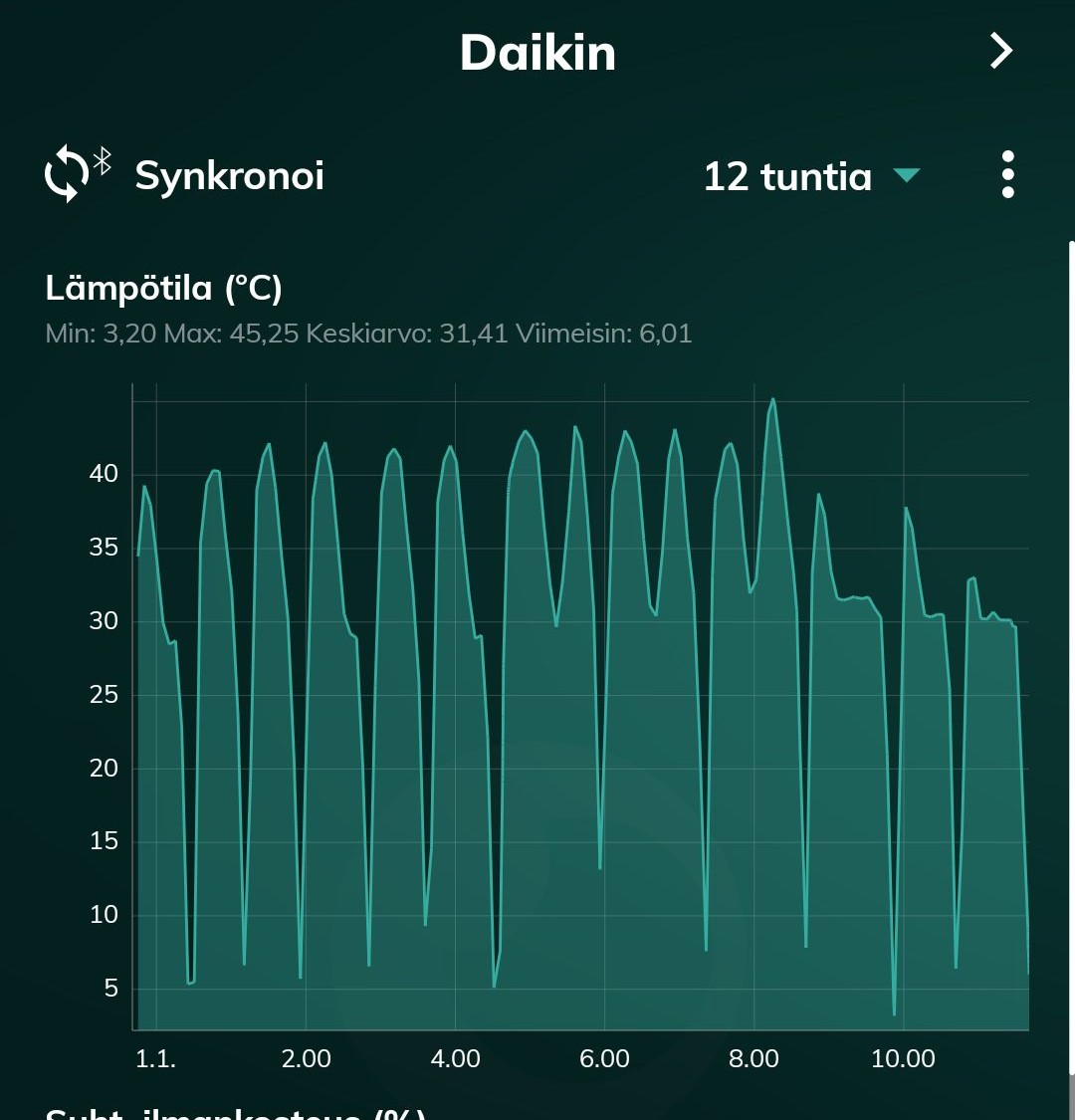

katso liitettä 111283
Tutunnnäköistä käppyrää😩 On tainnut viime yönä sulatella jopa 40-50 min välein ja eipä SY siinä välissä kerkeä monta minuuttia kunnolla puhaltamaan. Kauanko puhallus on seis sulatusvaiheessa? Yleensä syytetään ilmankosteutta ja tehonottoa mutta ei kyllä nyt ole siitä kysymys. Minulle Service vastasi että rakenna tuulensuoja😀

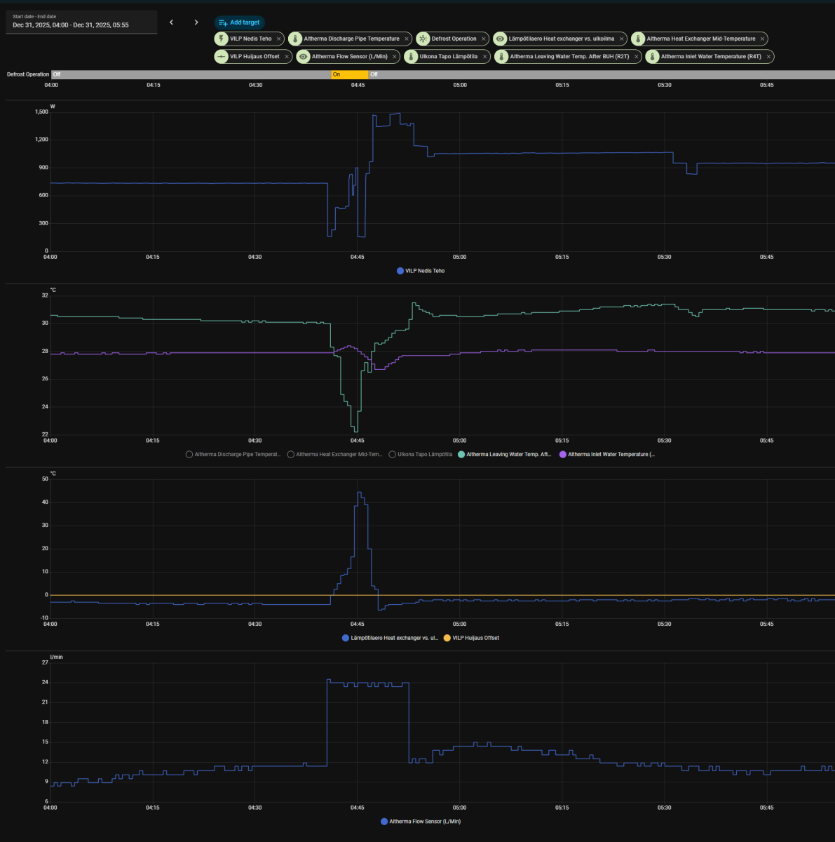

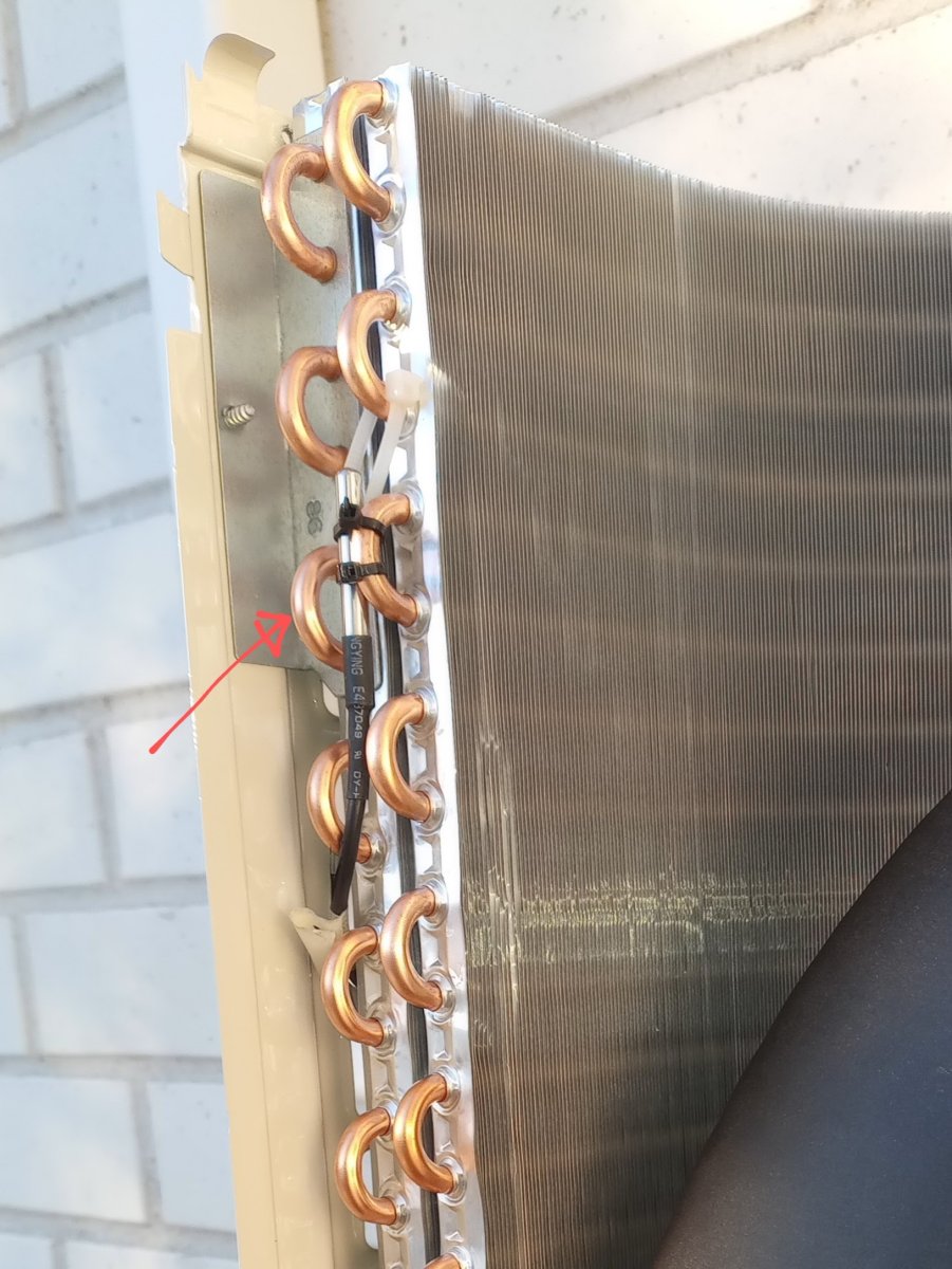

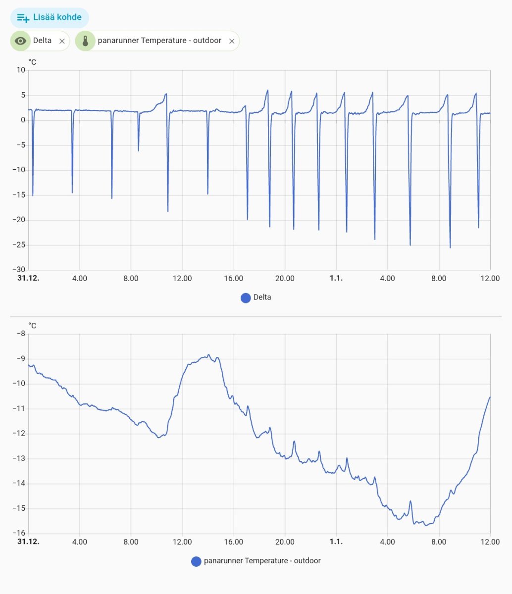

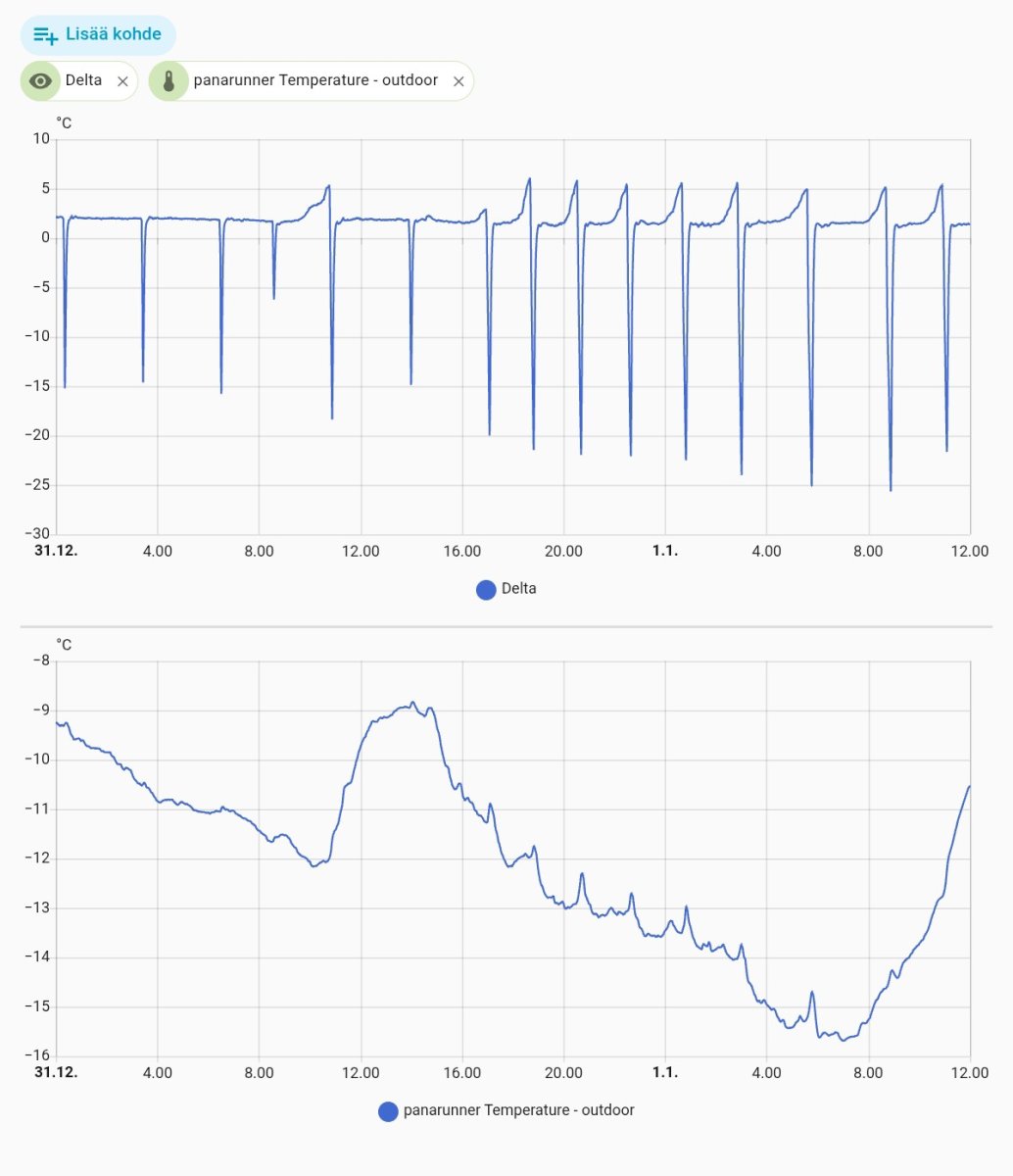

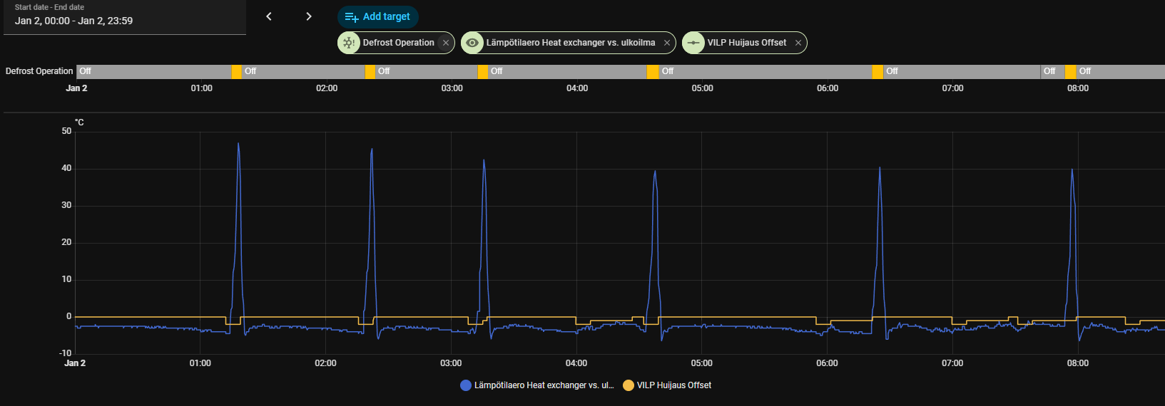

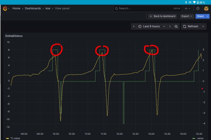

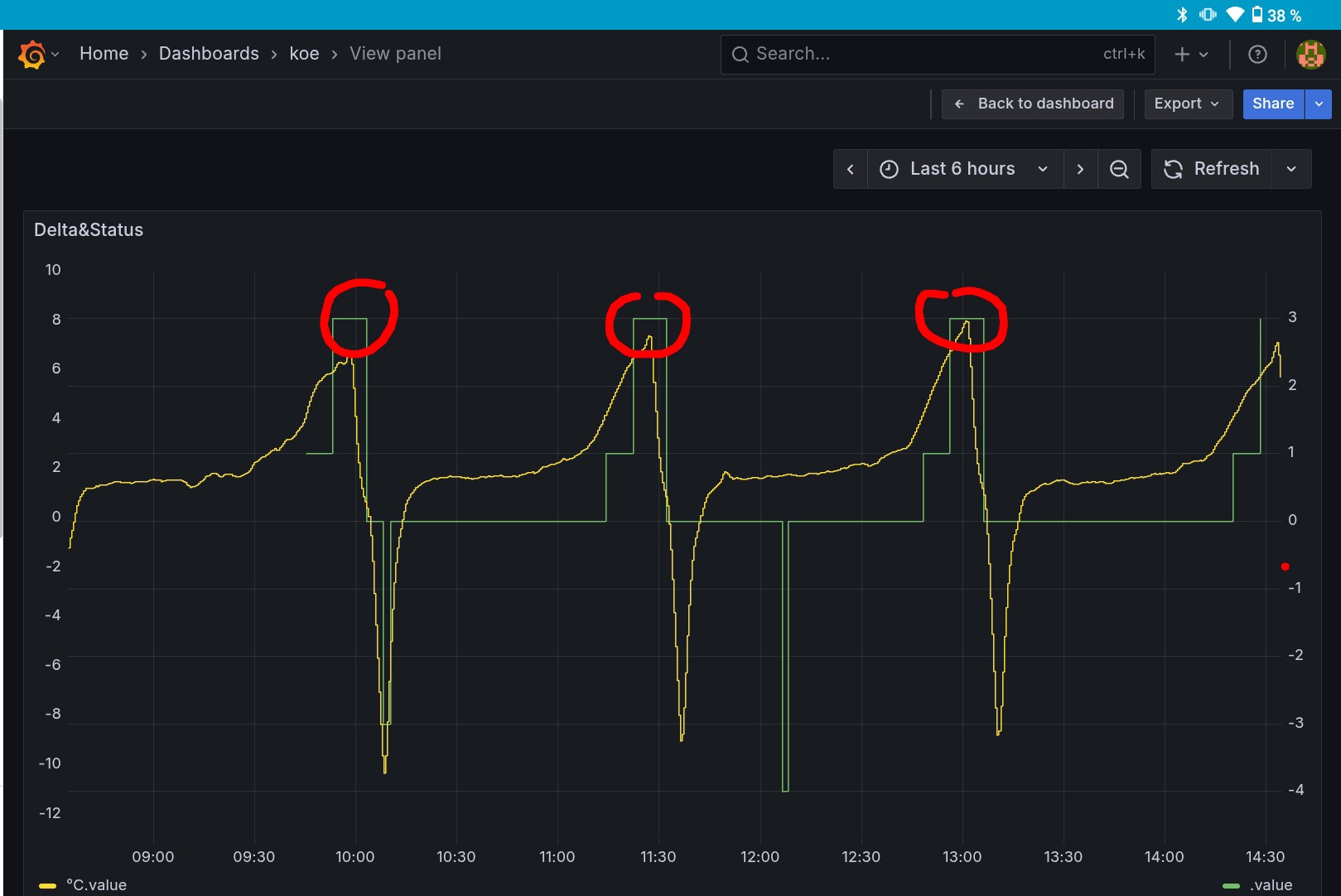

Mitsurunerin kanssa puuhanneena sanoisin että sulatuksien analysointiin auttaa huomattavasti jos tietää ulkolämpötilan ja ulkokennon loppupään lämpötilaeron (=DeltaT)
Alla kuva kennoanturin sijoituksesta Panassa ja deltaT /ulkolämpötila käyristä.

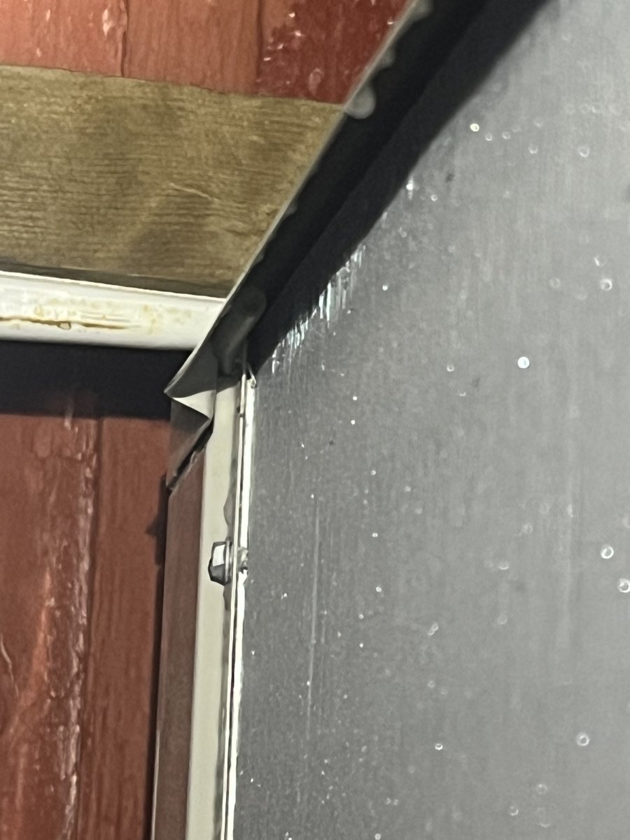

Käyttöohjeessa on sellainen kuva missä on tuulensuojan ohje. Eikä sinällään ole humpuukijuttu, omat Daikinit saa sulatusekoilun aikaiseksi, kun kylmä tuuli tulee tietystä suunnasta. Tosin ne tekee sitten sulatuksia ihan peräkkäin eli menee sellaiseen sulatuslooppiin.
Tuo lämpötilaeroko se sulatuksen laukaisee? Vaikuttaako sulatuksen kestoon? Tavan tallaaja kuten minä ei saa tuosta deltasta tietoa koska kennoanturista ei saa mitään dataa. Ja ei se tieto paljon auttaisikaan jos ei sille osaa mitään tehdä.
Kyllä se tuuli saattaa jotakin vaikuttaa ainakin ulkoyksikön ulkolämpötilan mittaukseen mutta meillä pumppu sulattelee tiheään ja kauan vaikka tuuli tulisi talon vastakkaiselta puolelta.

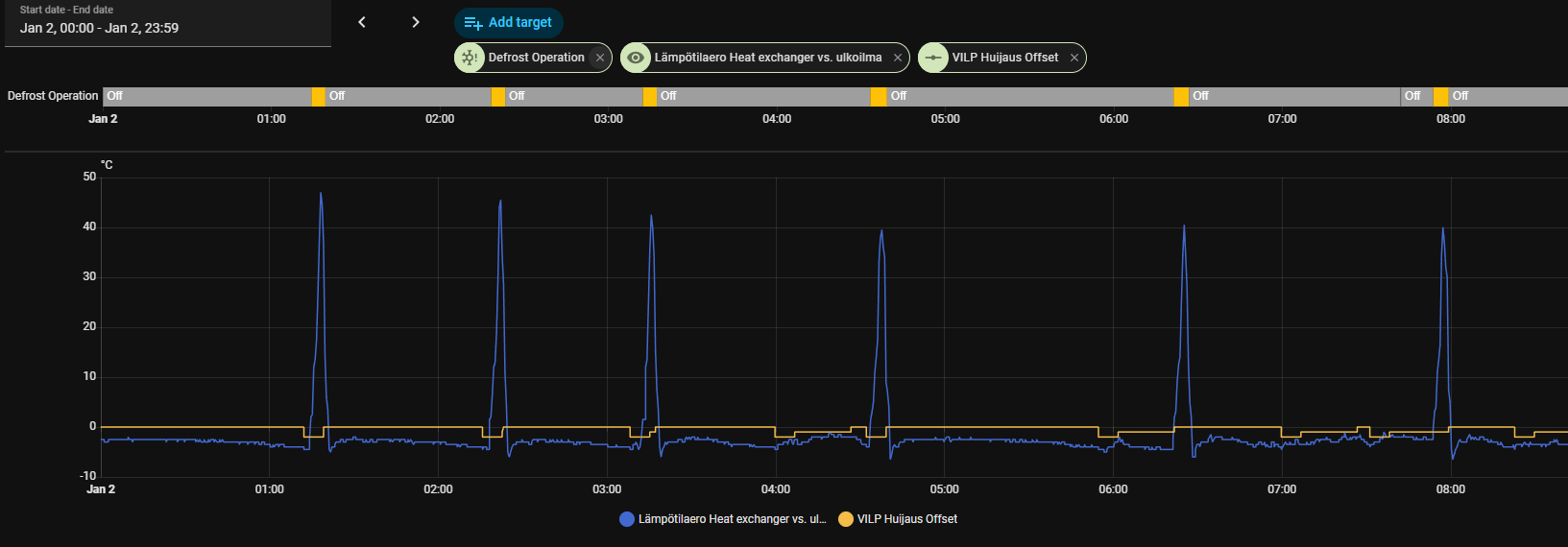

Itse kans Daikinin VILPin kanssa "löytänyt" tuon ilmeisesti saman asian, eli heat exchanger mid temperature vs outdoor temperature on ratkaiseva sulatustekijä.
Mulla eri päin tuo eroanturi kun näyttää miinuslukuja mutta liikutaan kuitenkin juuri tuossa ~5C lukemissa ainakin täällä kun sulatukset tulee. Kuvasta näkyy myös virittelemäni offset-huijaus jolla yritän aina lykätä sulatuksia pudottamalla pyyntiä. Useimmiten toimii, joskus ei. Tän vuorokauden graafista näkyy 01 jotain että ei toiminut, 02 jotain ei toiminut, 03 ei toiminut, mutta siitä eteenpäin on saatu lykättyä sulatuksia. Tosin siitä en tiedä lopulta että onko tosta sulatusten lykkäämisestä mitään iloa paitsi ei sulata niin usein :D
katso liitettä 111339

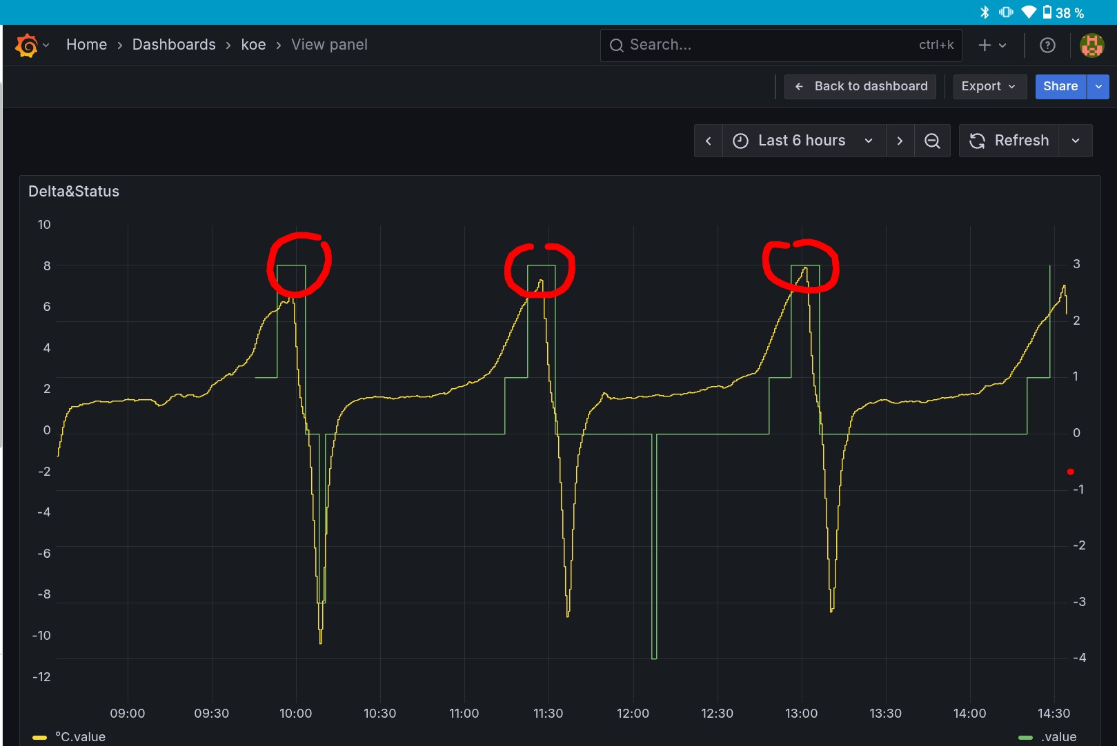

Jollakin tavoin pumppu käyttää tuota lämpötilaeroa sulatuslogiikassaan. Tuossa on valmistajakohtaisia eroja. Joissakin Mitsu LN pumpuissa tuo logiikka ontui pahasti ja pumppu teki paljon turhia sulatuksia. Tuon korjaamiseen kehitettiin Mitsurunner-systeemi, joka estää (turhat) sulatukset kun deltaT on alle asetetun arvon. Ei vaikuta sulatuksen pituuteen (ja ei pidäkään, koska kun sulatus tapahtuu nyt vain tarvittaessa on hyvä että se tehdään silloin kunnolla).
Systeemi toimii ja olen sen asentanut myös omaan Pana HZ25-pumppuun.
Alla kuvassa Panan deltaT sekä ohjaus joka sallii/estää sulatukset. Sulatus sallitaan (ja kuvassa toteutuu) punaisten rinkuloiden kohdalla

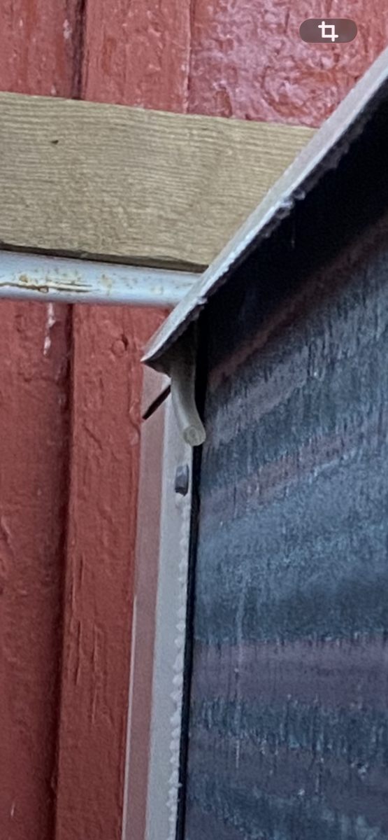

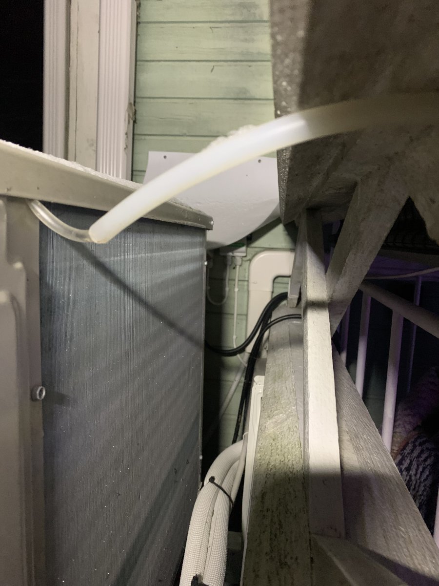

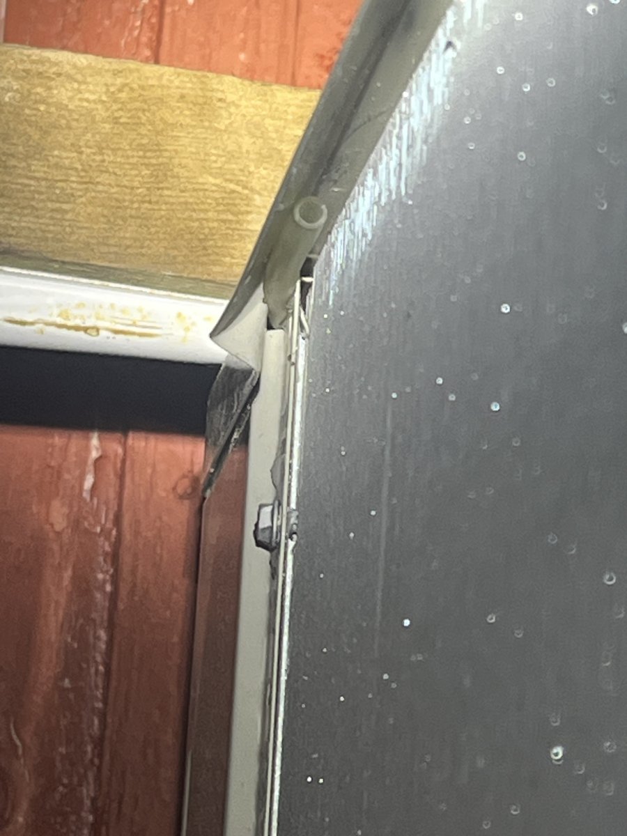

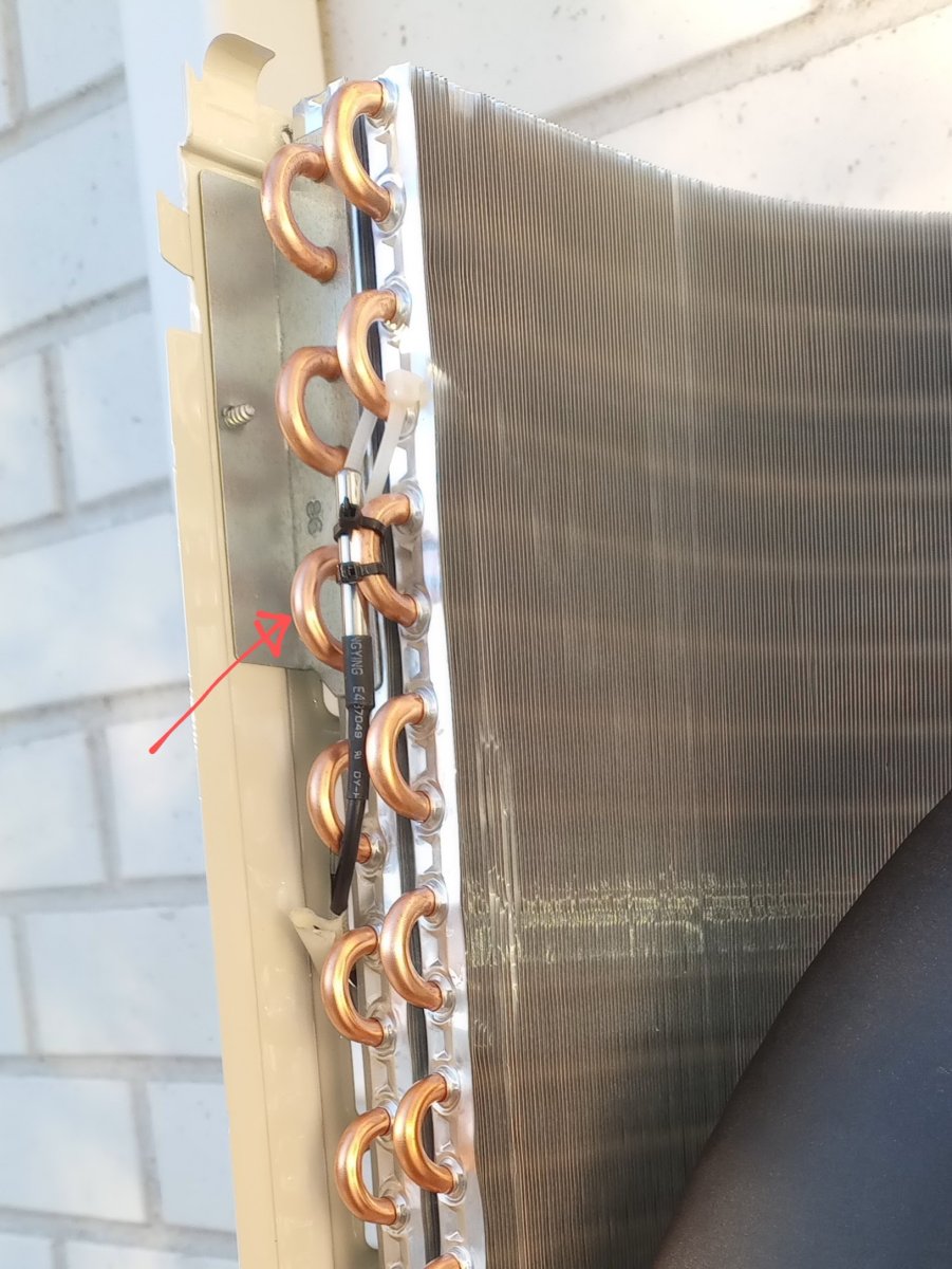

Tuolle kennoanturille ei oikein pysty itse tekemään mitään mutta ulkoyksikön lämpötila-anturi törröttää kennon yläkulmassa. Joku oli jossain vaiheessa kääntänyt sen kotelon alle ja kokeilin hätäpäissäni nyt sitä itsekin. Ensivaikutelma on että sulatukset harvenivat selvästi yhdestä tunnista 2-3 tuntiin. Pysyyköhän ulkolämpötilan mittaus kylmempänä ja siten delta pienempänä?Voihan se olla jokin muukin juttu mutta eipä tämä minun P40 ole noin hyvin toiminut -5 asteen ja 80 % kosteuden vallitessa. Pyynti on 21 astetta, puhallus noin 40 astetta (4/5) ja Onectan mukaan ottaa noin 1 kW tehoja.
Luukku
Hyvä kuulla, että parantaa juoksua. Mulla jäätyi toisesta pumpusta joskus se anturi siihen kennoon niin ei sulattanut ollenkaan ja meinasi jäätyä. Nyt mulla on molemmissa putkenpätkä päällä ja viety pois kennon läheisyydestä. Kotelon suojassa vastaava vaikutus varmaan. Näyttääkö ulkolämpötilan mittaus nyt miten vs joku muu mittari?

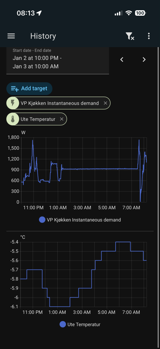

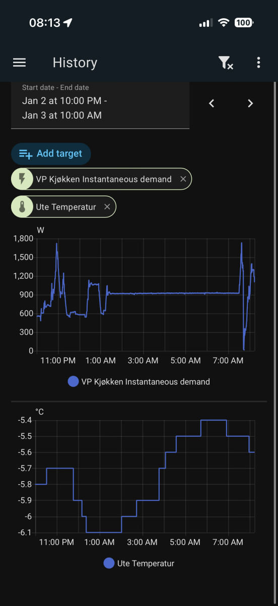

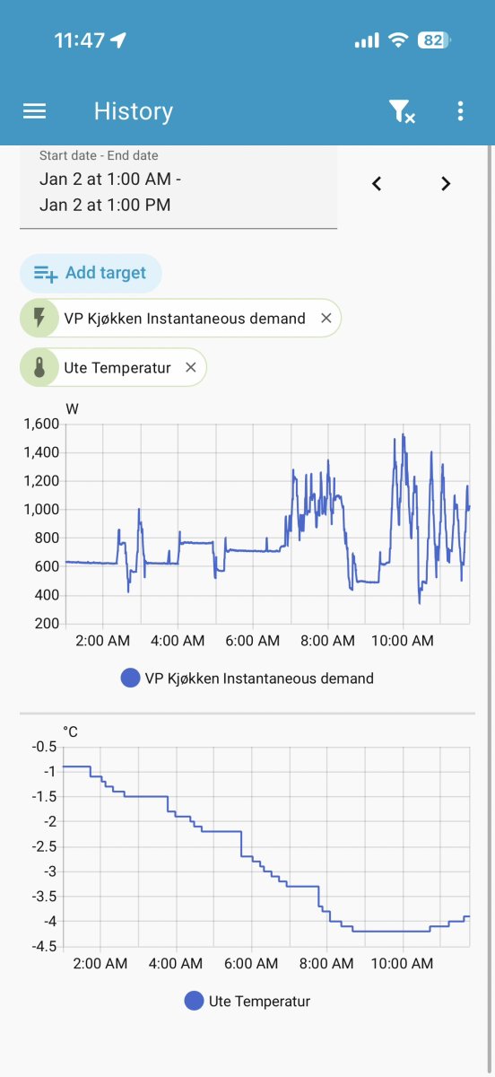

NorPump
Not quite a perfera, but a Comfora from 2019 (had a Panasonic hz25zke that Panasonic bought back, more about that in the Pana forum) but from what ive read it’s basically the same unit with a different indoor unit?
But impressed about the Daikin, last defrost was at 1300 yesterday, so 23 hours without a defrost now. Whenever it defrosts there is an actual need for it as well.
Consumption is a bit up and down, but compared to the Panasonic I had the Daikin keeps the house at an even temperature…At least in our house it’s a massive improvement over the Panasonic (from what I can tell as well it uses the same and some days less energy than the Panasonic). Only thing I’ve done is creating an automation that limits demand control to 95% after a defrost, this gives more runtime until the next defrost, otherwise it has a short initial rush although it modulates itself down better than the Pana.

Sampo22
Kyllä se nyt näyttää asteen tarkkuudella samoja lukemia kuin muutkin mittarit. Ei tullut niin tarkkaan aiemmin vertailtua mutta olisiko anturi ottanut vähän lämpöä talon sisältä ulkoseinän purueristeen läpi.

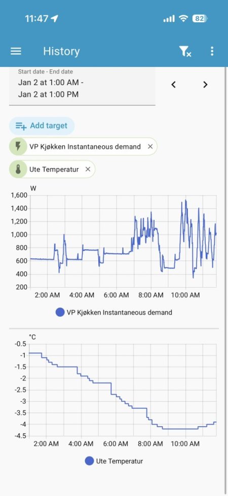

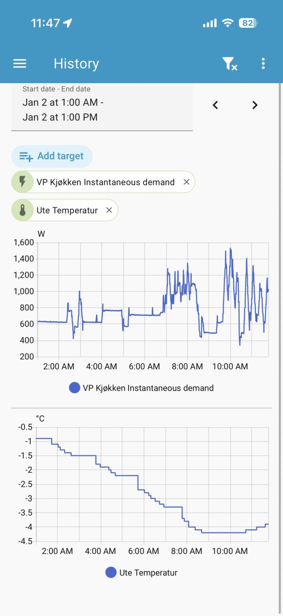

After goofing around with the airflow, I think I've found a good setting. Although since the unit is not located ideally in the corner of the kitchen and has to Blow through a 2 meter wide doorway after 10 meters, and it is very sensitive to the temperature in the room (eg. When using the oven or we go in and out of the room often), it still keeps the temperature overall in the house at a stable and comfortable level.
Attaching a graph from tonight: still no defrosts, just me fiddling with settings this morning.
Unfortunately there is no way to move the sensor, which possibly could improve operations during the day and the fan isn't manual at all which annoys me, setting the temperature to 24 (it’s at 23 to keep 22-22.5) causes the units consumption to fluctuate up and down... But overall, very happy with the switch from the Pana!
Only negative is I've had to order a pancake to place under the pump as in milder weather it's producing insane amounts of water…

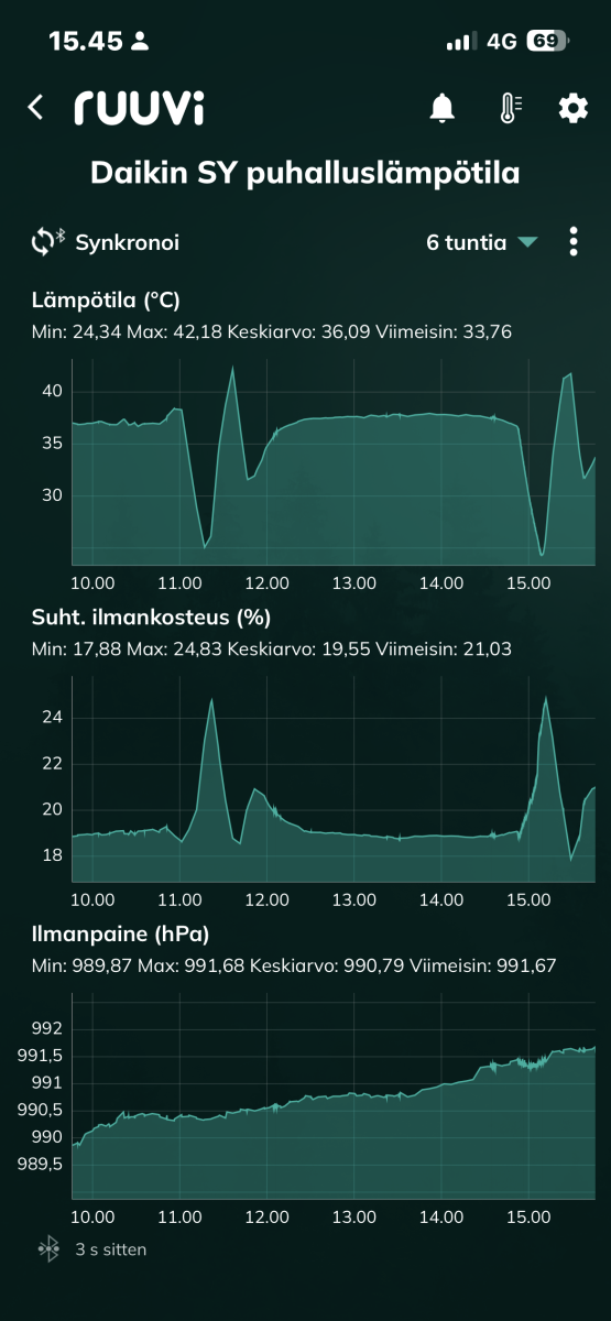

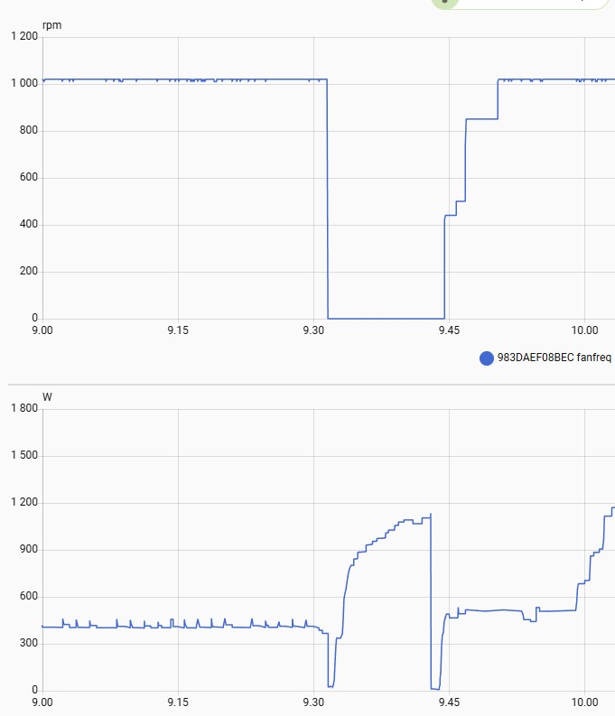

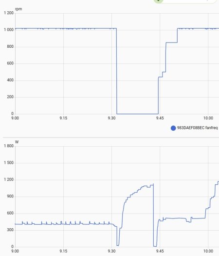

kestää tosin sen 18 minuuttia ennenkuin puhaltaa taas kunnolla lämpöä.
Kyllä se ottaa sen 19 min aikaa siitä, kun puhallin pysähtyy ja seuraavan kerran puhaltaa samaa 4 nopeutta 1020rmp.
Sulatus itsessään vie sen 10min.
Sattuuko olla laittaa kuvaa minne ja miten sen lopulta käänsit? vaikka yv
ihan mielenkiinnosta jos sen saa suht tuosta vain siirrettyä. en ole oman koneen sulatus väliä seuraillut mutta kenno on yleensä sen näköinen ollut kun alkaa sulattelu. että ei se ainanaan niitä aivan turhaan tee kuten aiemmin Mitsubishi teki...

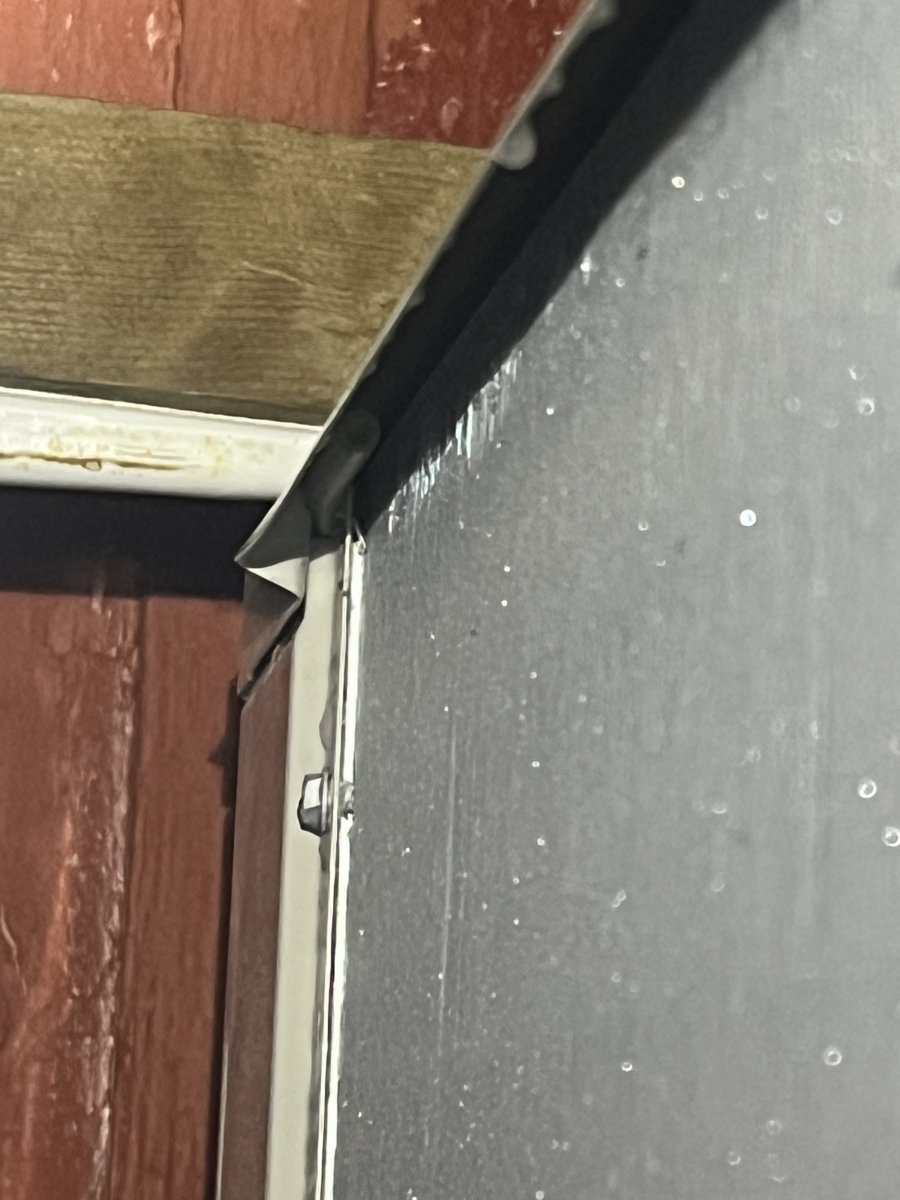

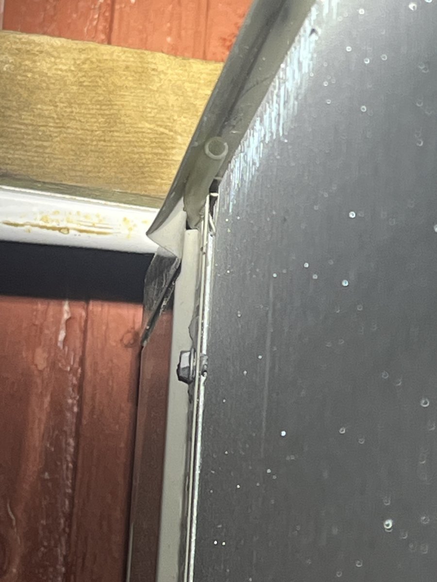

No mikä ettei, eihän nämä salaisuuksia ole ja joku muu oli sen keksinytkin. Toivottavasti auttaa, meillä ainakin toiminta parani selkeästi. Eikä sekään erään käyttäjän lanseeraama mukiviritys välttämättä ihan huuhaata ollut😀

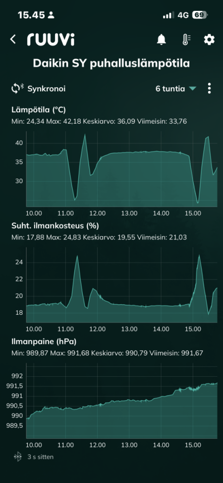

Sampo22
Eli on siis ominaisuus eikä vika😀 Varsinainen sulatus tosiaan kestää noin 10 minuuttia ja sitten on kait jotain tuuletuskuivausta, paineennostoa ja sisäyksikön hönkäilyä loput 8-9 min. Talon lämmityksen kannalta olellisempaa on juuri tuo väli puhalluksesta samanlaiseen puhallukseen.

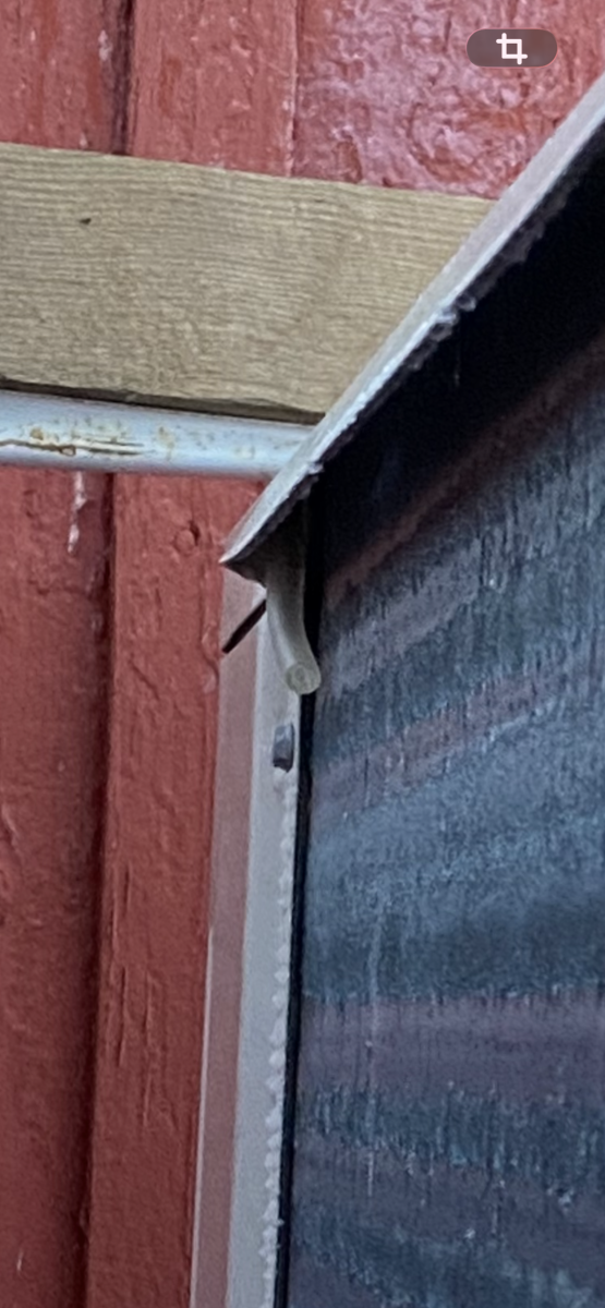

ilmeisesti ihan sormella sen tuonne taitoit?
millaista meno pumpulla oli ennen ja jälkeen tuon tempun?
äsken nimittäin katsoin kun heräilin. -22 pakkasta. niin kone alkoi sulattaa aikalailla 7:00 ja teki saman uudelleen heti vähä yli puoli. eli ehti puhaltaa noin huimat 15min tuossa välissä....ei ole kyllä aiemmin noin tehnyt.
Sampo22
Juu, ihan sormella taitoin. Ennen muutosta sulatusväli oli ainakin puolet lyhyempi, kostealla pikkupakkasella juuri tuollainen 15-45 min puhallus ennen seuraavaa sulatusta. Nyt puhaltelee 2-4 tuntia paitsi jos yrittää liikaa tehoa pyytää, silloin lyhenee tuntiin. Viime talvi oli ensimmäinen ja yhtä taistelua. Keväällä vaihtoivat takuuseen joitain antureita ulkoyksiköstä mutta ei se siitä parantunut.
