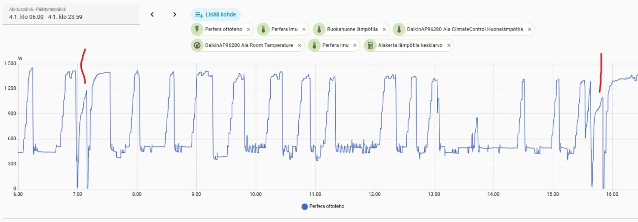

äsken nimittäin katsoin kun heräilin. -22 pakkasta. niin kone alkoi sulattaa aikalailla 7:00 ja teki saman uudelleen heti vähä yli puoli. eli ehti puhaltaa noin huimat 15min tuossa välissä....ei ole kyllä aiemmin noin tehnyt.
saattoi olla nyt omaa hätäilyä. ajastus on nostanut 6 jälkeen pyyntiä selkeästi isommaksi asteina kuin yöllä oli. olisiko liittynyt siihen.
tein nyt kuitenkin myös tuon sampon tarjoaman pikku noston anturille. en nyt ole kovin aktiivisti kytännyt mutta jos en ihan väärässä ole niin se kai on pumppu nyt laulanut 8 asti yli 3h.....ei mitsulla päässyt koskaan kovilla pakkasilla kuin max tunti ja se oli pakkosulatus selviö siinä tapauksessa.

nyt pukkasi sulattaa. kenno tarvitsisin jo sitä kyllä. en tiedä voiko olla 5,5h ajo...no vaikka olisi ollut sulatus välissä niin siltikin selkeästi yli 2h veto...sekin oikein hieno tuo yli 5h kuulostaa kyllä jo vähän hurjalle jopa

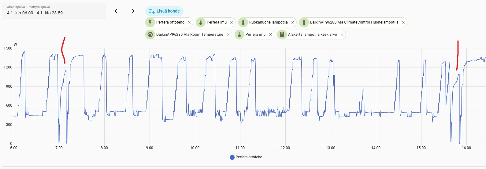

sattumaa tai ei tuli taas nopea höpö sulatus. kävin katsomassa pumpulla niin oli lämpökaapeli kääntynyt takaisin alkuperäiseen asentoon. sitä ennen kaksi tosi pitkää vetoa.

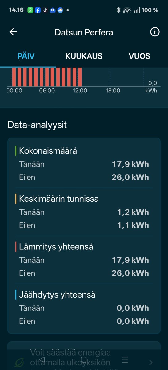

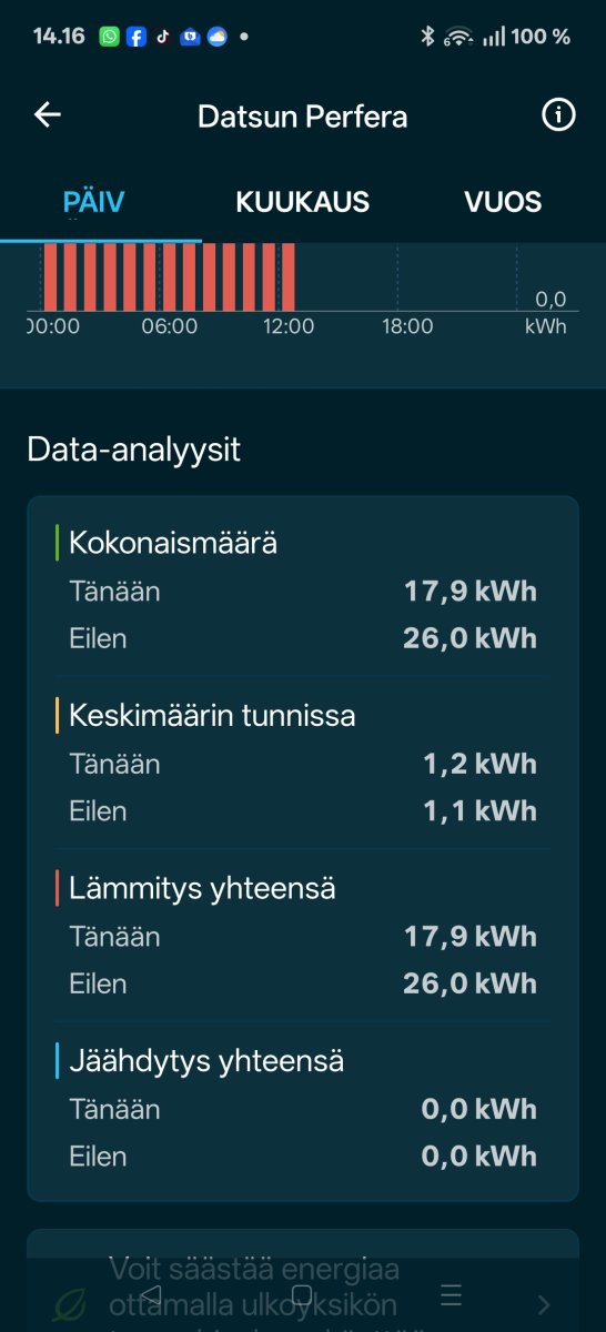

Tuntuu energia maistuvan nyt hyvin Perfera 30 H:lle, tässä kuussa mennyt jo 85,7 kWh. Tänä aamuna klo 6 imaisi 3,3 kWh. Kyseessä pieni mummonmökki, jossa hiton kylmät lattiat. Pyynti +23, puhallus 5/5. Eilen saavuttiin mökille, mutta olen pitänyt koko alkutalven turhan suurta ylläpitolämpöä, paluu mökille siirtyi aina vaan myöhäisemmäksi, enkä käynyt himmailemaan lämmön kanssa.
Nyt sulatuksessa reilun kahden tunnin väli, ulkolämpötila nyt -14, aamulla oli vielä -23 astetta.
Nyt kun pakkaset kiristy ja tarveohjaus on tapissa, jaksaa kyllä puhaltaa. Jännä vaan miten tuo jonkin aikaa puhkuu täysiä, menee lähes mykäksi ja taas puhkuu täysiä. Tuota sykliä tekee sulatukseen asti.
-20 ja yli toimi hienosti. Puhalsi tasaisisesti noin 4-nopeudella. Kokeilin nyt tiputtaa max puhalluksen neloselle jos toimisi tasaisemmin.

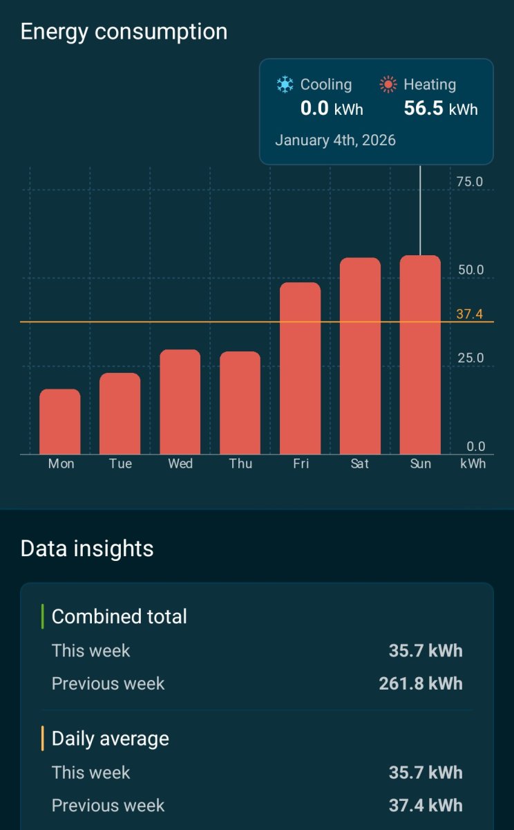

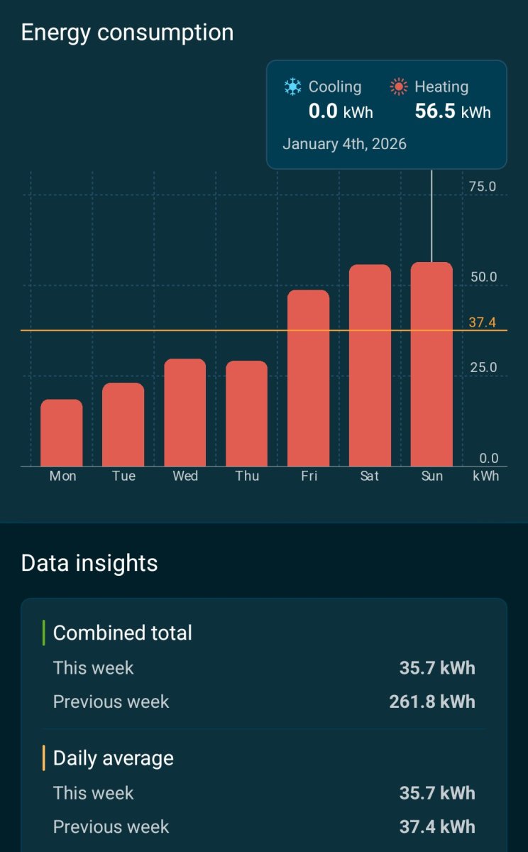

Minulla ollut Perfera N 30 rintamamiestalon seinällä syyskuusta asti. Tositoimissa ollut n viikon kun kovia pakkasia on jo täällä savossa.
Täytyy kyllä sanoa että on loistopumppu kovillekkin pakkasille.
Sulattelu minusta myös harvoin mitä nyt olen joutanut seuramaan.

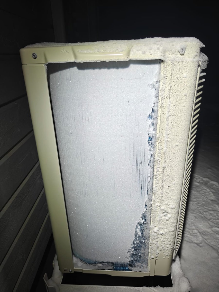

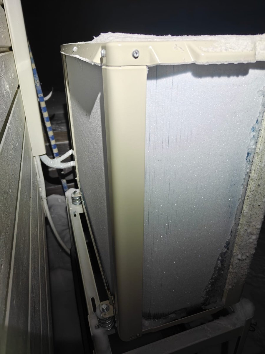

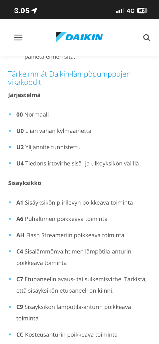

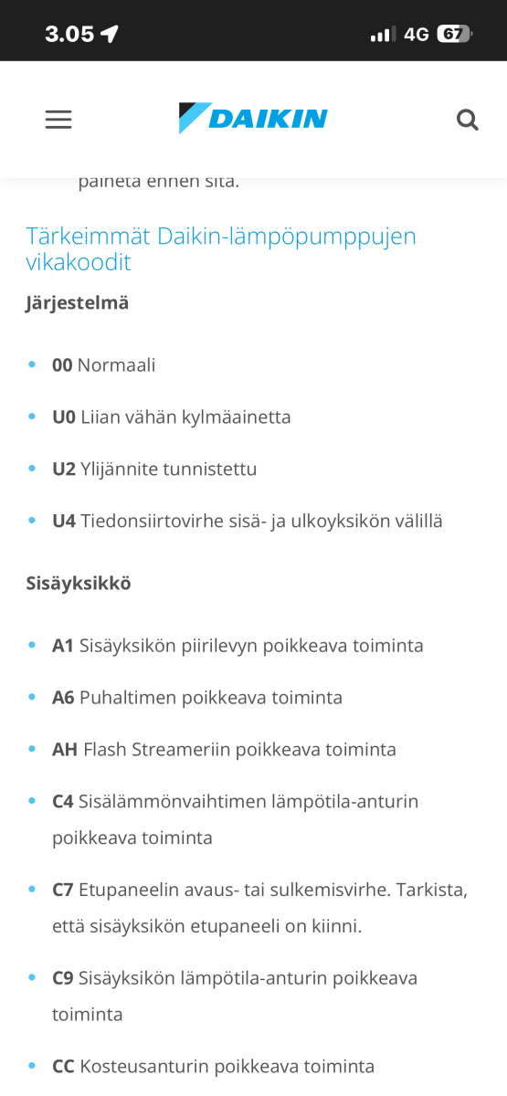

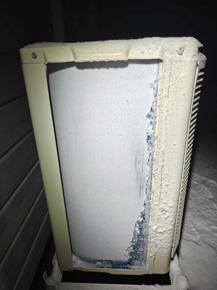

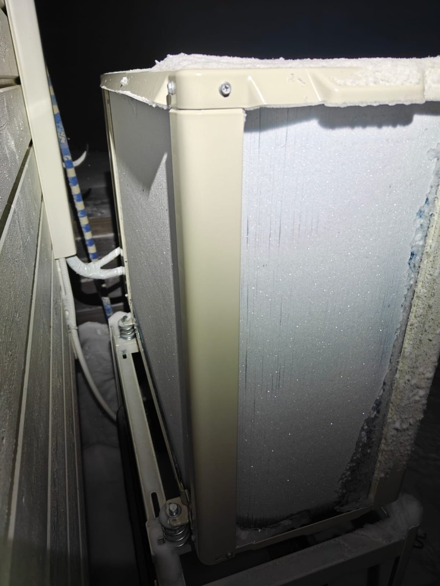

Tsekkasin kaukosäätimellä Perfera Nepura 40:ssä virhekoodit, niin kun painan cancel näppäintä ja 00 kohdalla tulee pitempi piippaus. Eli onko tässä nyt jokin error kyseessä vai normaali toiminta? Kun selaan kaikki koodit läpi, niin muissa kohdin lyhyt piippaus, mutta kun taas 00 tulee kaukosäätimen näyttöön niin tulee hieman pitempi piippaus.
Ihmettelen kun ulkoyksikön kenno niin jäinen.
Tässä vielä kennosta pari kuvaa:
edit: Pyyntinä 23c, takkatila: Päällä -> Virtaa näyttää shellyn mukaan ottavan n. 500w ja puhaltavan pelkästään 25c. Mutta vaikka laitan pyynniksi 30c, niin ei mitään tapahdu, edes puhallin ei mene isommalle, eikä ota tehojakaan enempää.
Pakkasta on kyllä aika reilusti -29c.
katso liitettä 111627 katso liitettä 111628
Tuon listan mukaan 00 on normaali tila. Minä ottaisin virrat vähäksi aikaa pois sulakkeelta asti ja sitten kunnon pyynti ilman rajoituksia, jospa sulattaisi sitten kennon
suunnilleen saman näköinen kenno kun itsellä ollut kun sattunut katsomaan ennen sulatuksia. toki jos ei ala sulattamaan niin voi jostain ongelmasta olla kyse.
ota takkatila pois päältä. ja katso ettei ole jos app käytät..niin mennyt econo tai joku muu toimintaan rajoittava ominaisuus vahingossa päälle

Kokeilin laittaa pumpun myös jäähdytykselle, ei tapahtunut yhtää mitää. Ei myöskään kun käytin virtoja pääkytkimestä kiinni.
Annan pumpun olla nyt kiinni sinne asti kun lauhtuu, ei varmaan tee hyvää tuota käynnistää tässä pakkasessa.
fhat
Mietin tuossa että kun lauhtuu niin peitänkö tuon pressulla ja lämpöpuhallin sen sisään? Kun on sulanut niin käyntiin ja vielä jäähdytykselle?
Varmaan kannattaa odotella että elohopea alle -20c?
Itse olen sulattanut jäisen koneen siten että pressu ympärille ja auton sisätilan läppäri puhaltamaan pressun sisään ja samaan aikaan jäähdytys päälle minimipyynnillä

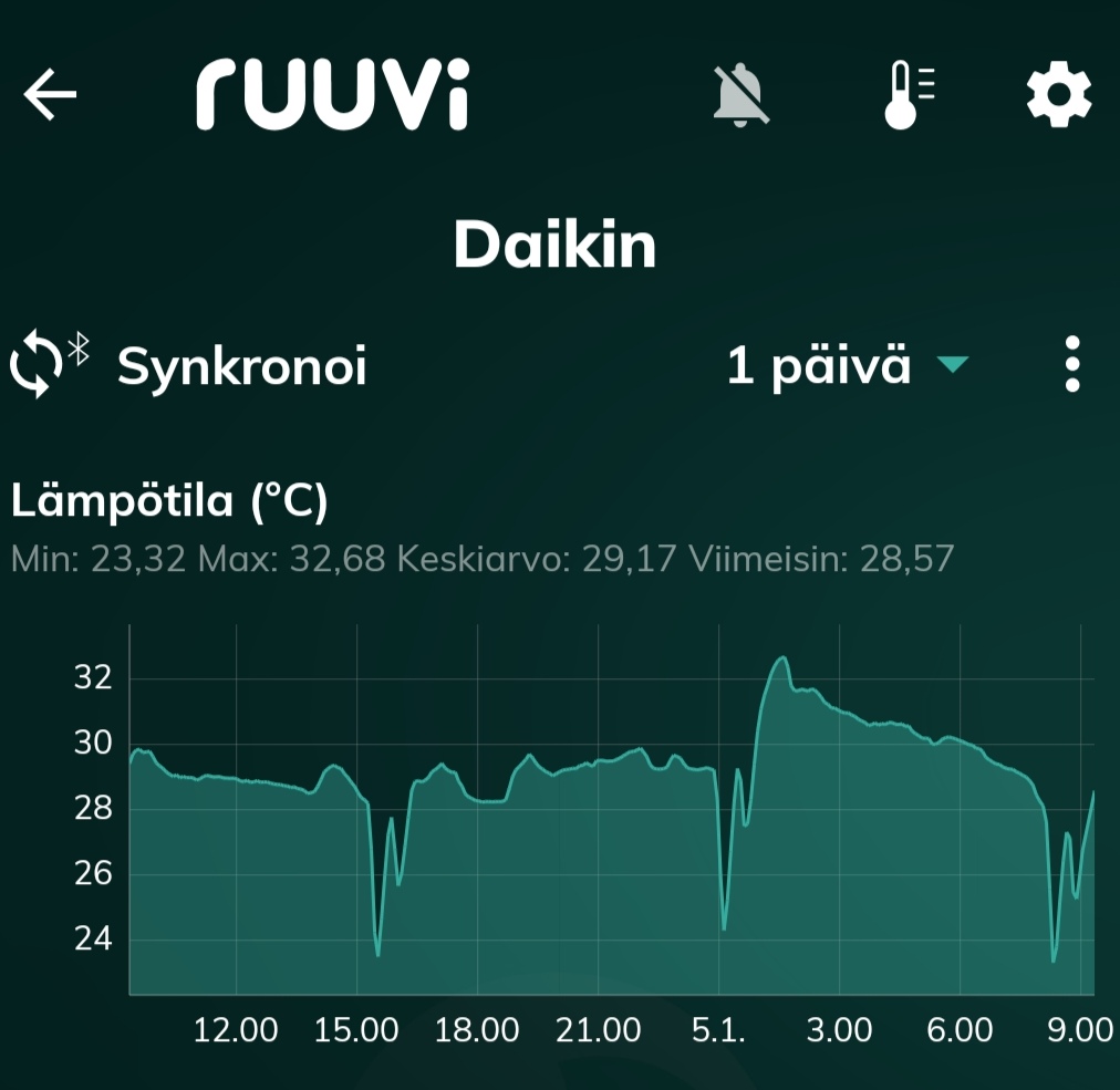

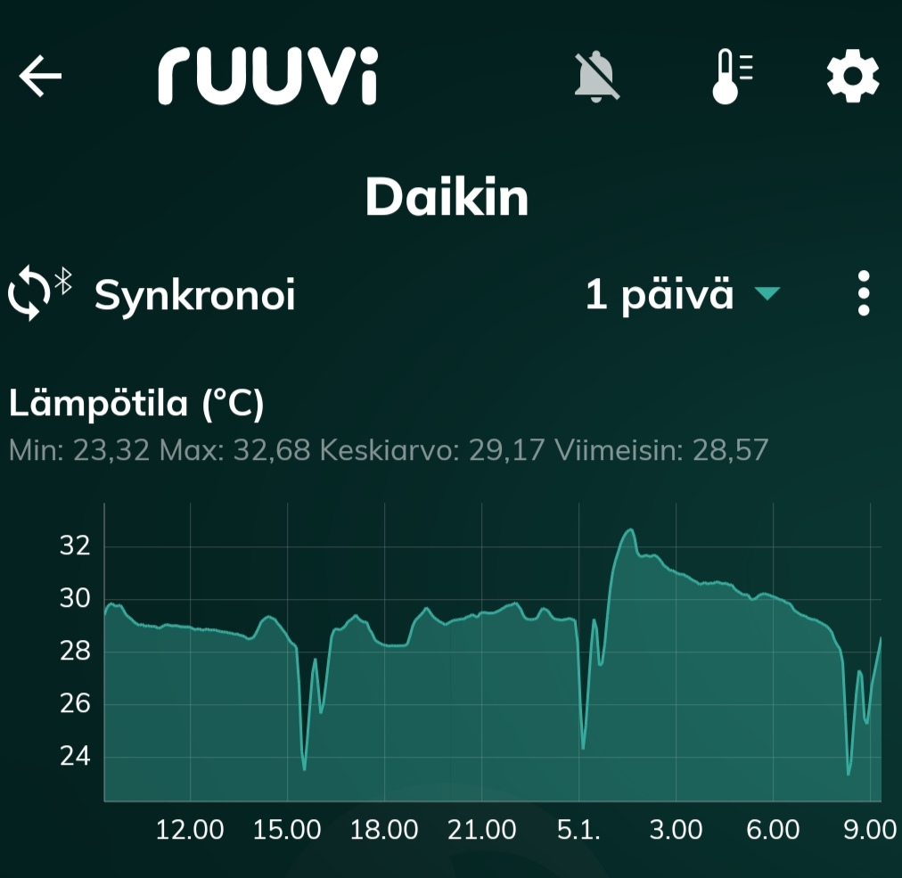

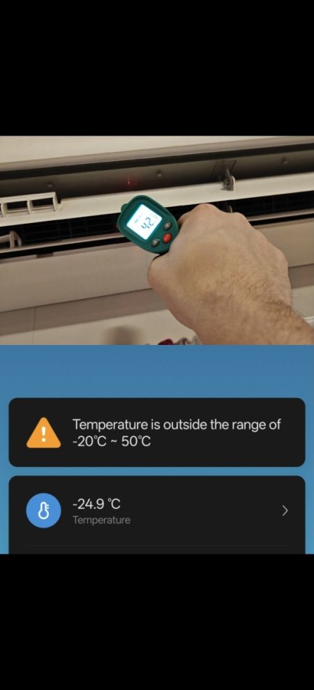

-T
ei taas ole kunnon seurantaa. pitää tuollainen ruuvitag hommata. saattaa olla että olisko 7 aikaan ollut edellinen sulatus peräti. nyt näytti kenno siltä ja appsin lämpötila lukemat että saattaa kohta olla sulatus tulollaan. -25 pakkasta.
