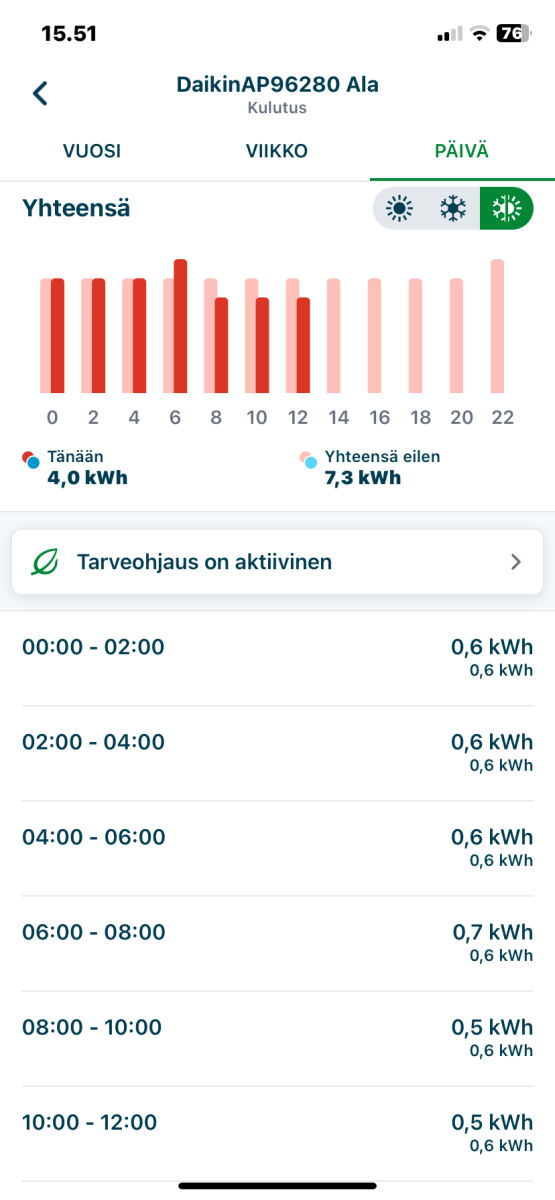

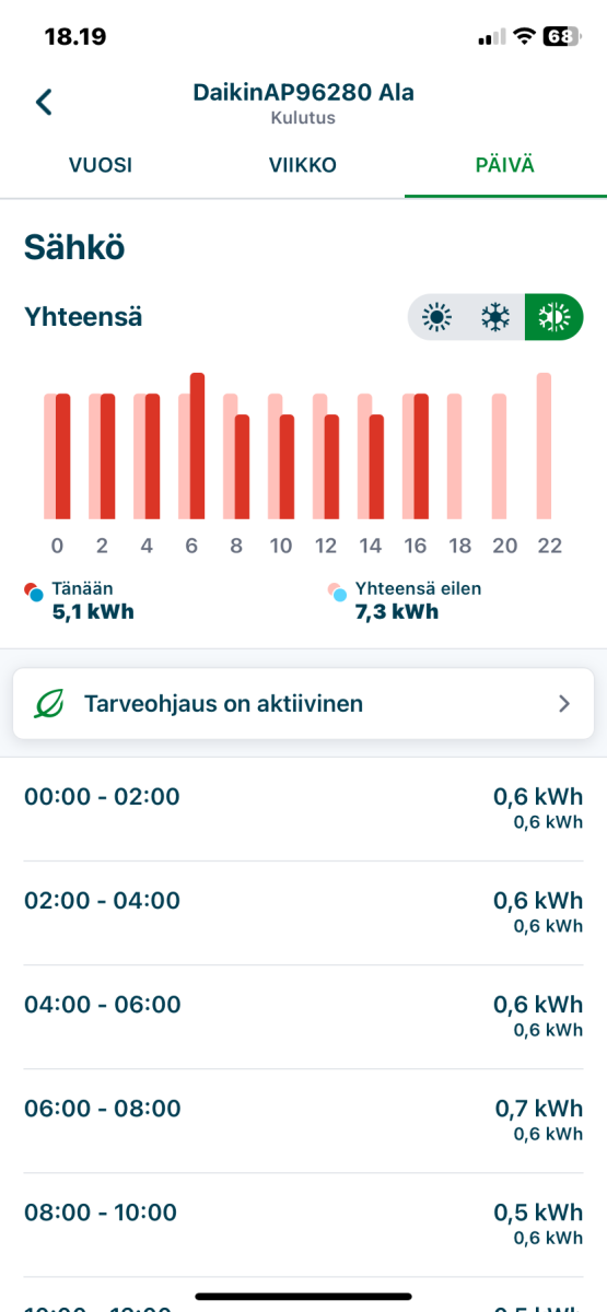

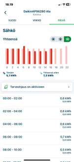

En tiedä kans miten tuo logiikka toimii, kun tänään on kylmempää kuin eilen ja silti nyt iltapäivällä lämmittänyt pienemmällä teholla ja alakerta on hiukan viileämpi kuin eilen vaikka pitäis olla toisinpäin. Puhallus on nyt aika kovalla ja tuntuu aika viileältä. Taidan muuttaa tarveohjausta.
E: putsaankin ensin suodattimet niin näkee mitä se vaikuttaa
E2: nyt se taas puhaltaa lämpimämpää, en koskenut tarveohjaukseen vielä. Ottoteho taas noussut vähän klo 16-18

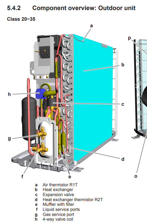

Pari huomiota tästä lähipäiviltä. Nyt on ollut ulkona pakkasta 2-5 astetta useamman päivän. Olen ohimennen katellut tuota ulkoyksikköä pari päivää ja on ollut tosi paksussa kuurassa. Tänään rupesin sitten ihmettelemään enempi, kun tuntui ettei oikein lämpöä irtoa, niinkuin normaalisti. Sovelluksesta katsoin ja näytti ulkoanturille lämpötilaksi -15. Todellisuudessa ulkona -3. Ulkolämpöanturi oli siellä paksun kuuran sisällä, aivan säleikössä kiinni. Kaivelin sen esille ja lämpötila tippui näyttämään juurikin tuota -3. Sen jälkeen on sulatuksia alkanut tehdä useammin ja kuuraa ei ole ehtinyt kertyä paljoakaan.
Ilmeisesti tuo on ollut siinä uskossa, että ulkona -15 astetta ja silloin sulatukset harvemmin, kun ilma kuivempaa ?
Mulla kävi tänään sama homma. Tuossa Perfera ketjussa ihmettelin ulkolämpötilan eroa Perferan ja Styliksen välillä, kun ovat eri puolilla. Paksussa kuurassa se oli. Pannaan kuvakin tänne niin on oikeassa ketjussa, kun Styliksestä kyse.
