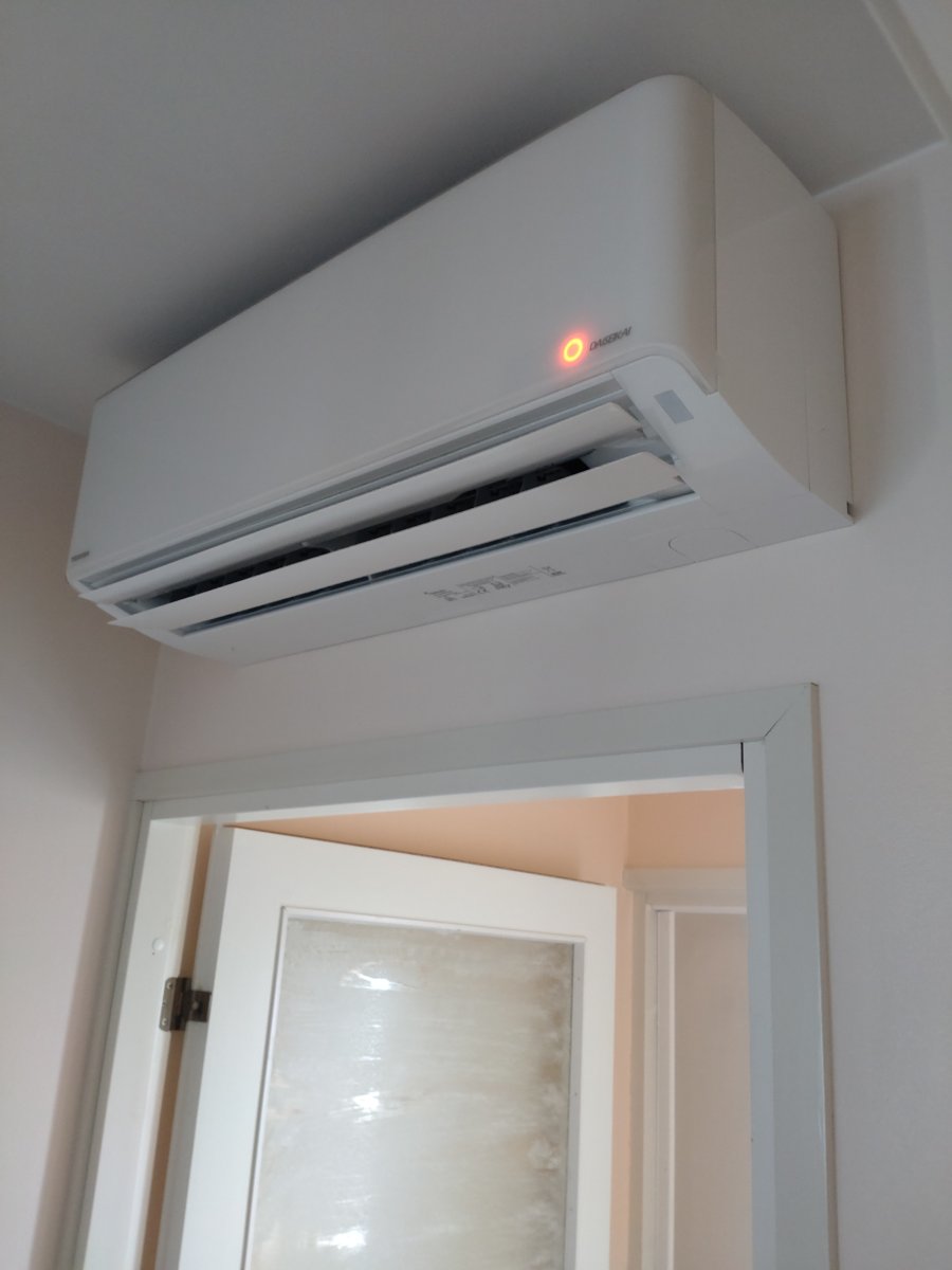

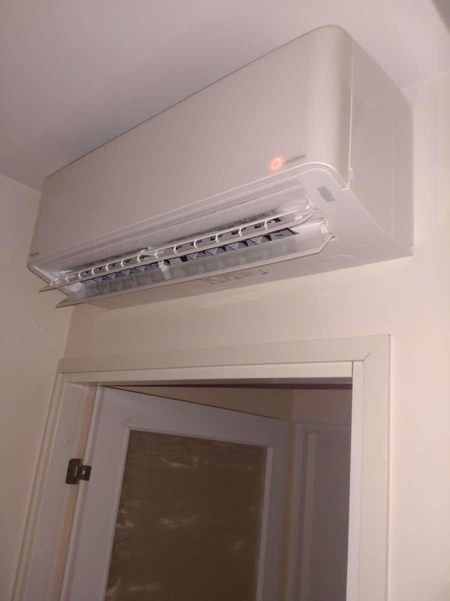

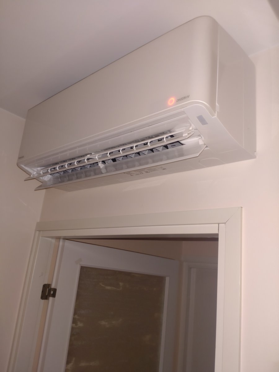

Kun vajaa 2 viikkoa sitten säädin kaukosäätimellä lämpötilaa puhallus loppui, pystysuuntaiset ilmanohjaimet meni melkein kiinni, sivusuuntaiset ilmanohjaimet pysähtyi (olleet edestakaisin liikkuvina), ulkoyksikkö pysähtyi. Sammutin kaukosäätimestä ja käynnistin hetken päästä niin alkoi toimimaan normaalisti.
Tänään päivällä säädin puhallusnopeutta niin samat jutut kuin tuossa lämpötilan säädössä.
Illalla huomasin puhalluksen loppuneen ja nuo muut samat jutut kuin aiemmin ihan itsekseen (kaukosäädintä ei räplätty tuon päivällä tapahtuneen jälkeen). Ennen kuin ehdin ottaa kaukosäätimen käteen niin pysty ilmanohjaimet kääntyi normi asentoon ja vaakasuuntaiset alkoi liikkua, puhallusta odottelin 20 min muttei alkanut eikä ulkoyksikkö käynnistynyt. Sammutin kaukosäätimestä ja käynnistin, niin hetken päästä ulkoyksikkö käynnistyi ja odottelin sisäyksikön puhallusta yli puoli tuntia turhaan. Sammutin ja käynnistin uudestaan, ulkoyksikkö taas kävi muttei sisäyksikkö puhaltanut. 15 min kuluttua otin kaukosäätimen ja painelin puhallusnopeudet FAN läpi (2 tai 3 normisti) sitten nostin lämpötilaa TEMP 21->30 ja takaisin 21 ja mietin mitä säätäisi seuraavaksi, niin sitten puhallus alkoi.
Ei ymmärrä???
Lämpötila ollut aina selkeästi plussan puolella, tänään illallakin +9.
Liitän kuvat normiasennosta ja häiriöasennosta.Näytä liitetiedosto 81778Näytä liitetiedosto 81779

TOSIPAHA taas pysähtynyt. Sisä- ja ulkoyksikkö molemmat. Sisäyksikön ylös/alas ohjaimet kääntyneet melkein kiinni ja liikkuvina olleet sivusuunnan ohjaimet pysähtyneet (sulatuksen aikana eivät pysähdy). Sen jälkeen kun huomasin odotin puoli tuntia, mitään ei tapahtunut. Laitoin hipowerin (maahantuojan neuvo), vartin päästä meni ilmanohjaimet normiasentoon ja liikkuvana olleet alkoi liikkumaan. 5 min päästä ulkoyksikkö käynnissä, 10 min sisäyksikkö ei puhalla, otin hipowerin pois ulkoyksikkö pysähtyi ja ohjaimet melkein kiinni ja toiset pysähtyi. Sitten takkatila1 niin alkaa sisäyksikön puhallus(kylmää) ja hetken päästä käynnistyy ulkoyksikkökin ja 5 min päästä alkoi sisäyksikön puhallus lämpeämään.

Eikös tuo ole ihan normaali katkokäyntitilanne. Ulko ja sisäyksikkö pysähtyy ja sisäyksikön siivekkeet kääntyvät lähes kiinni, kun sisällä anturin mielestä pyyntilämpötilaa lämpimämpää.
Kuinka lämmintä oli katonrajassa?

Näin tuo omakin toimii että heittää puhaltamasta kun on tarpeeksi lämpöä talossa.
Aina kun saunan lämmitän ja kuumaa ilmaa pääsee tuohon pumpulle se nostaa siivet ylös ja heittää puhaltamasta eli omasta mielestä toimii niin kuin pitääkin.

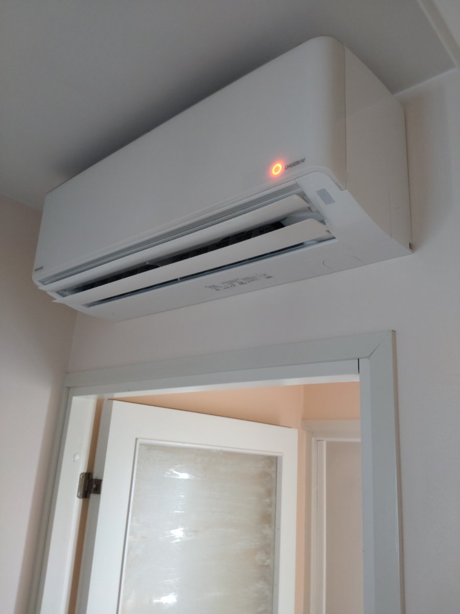

Tänään ollut mittari sisäyksikön päällä oranssin valon kohdalla, 23-24 astetta, pyynti 22 ja puhallus 4. Käynyt kokoajan pl. sulatukset. Onko sulla tota katkokäyntiä, jos niin lähteekö itsekseen käyntiin? Kuinka pitkiä katkot on?
