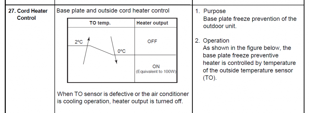

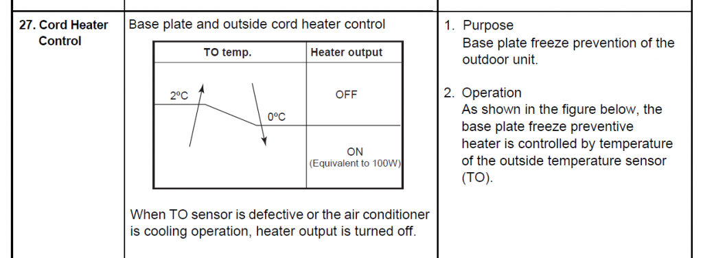

Onko ulkoyksikön pohjavastus a) aina päällä ulkoilman alittaessa jonkun raja-arvon vai b) ainoastaan sulatuksen aikana ja hetken sen jälkeen?
Asennusohjetta vilkaisin ja ilmeisesti erilliselle saattolämmityskaapelille voi ottaa virran suoraan ulkoyksiköltä. Mites tämän on/off logiikan on Tosipahan inssinöörit toteuttaneet? Seuraileeko sulatuksia vai aina päällä, kun on riittävän kylmää?
Pohdinnassa hankkia Premium+ 35 alakertaan ja 25 yläkertaan. Molemmat ulkoyksiköt talon avoimelle mutta katetulle etukuistille pahimmilta sateilta ja tuiskuilta suojaan. Sulatusvesien viemäröinti eristetyllä 32mm viemäriputkella saattolämmityskaapelilla höystettynä sisälle keittiön viemäriin.
Jos oikein tulkitsin jantin postaaman liitteen, menee vastus päälle, kun lämpötila tippuu alle 0c ja pois päältä, kun lämpötila nousee takaisin yli 2c.
Kun käytetään otantana viimeistä 12 täyttä vuotta eli 2010-2021 on Tampereella alle 0c lämpötiloja keskimäärin 2385 tuntia vuodessa.
0c ja 2c välillä lämpötila on keskimäärin 1003 tuntia vuodessa.
Jos oletetaan, että vastus on 0c asteen alla aina päällä ja 0c ja 2c asteen välillä karkeasti puolet ajasta, on vastus päällä vuodessa 2385 + 1003/2 = 2886 tuntia ja kuluttaa sähköä 288,6 kWh.
Eli kahdella pumpulla menisi sitten jo 2 * 288,6 = 577,2 kWh per vuosi.
Ja saattolämmityskaapelien kulutus päälle, jos sellaiset haluaisi lisäksi virittää.
No tässähän se vastaus kysymykseeni olikin, eli 0c alapuolella aina 100w vastus päällä.

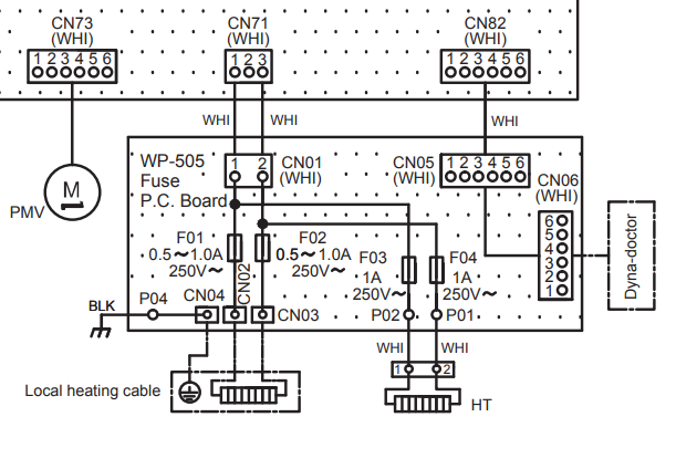

Ilmeisesti koskee myös ulkoyksikköön liitettyä saattolämmityskaapelia, vai?
Ei tuossa näyttäisi olevan mitään erillistä relettä tuolle saatolämmityskaapelille.
Tuo pohjavastus on vakiotehoinen 50W/m kaapeli ja sitä on se 2 m siellä => 100W

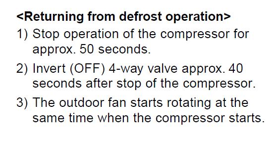

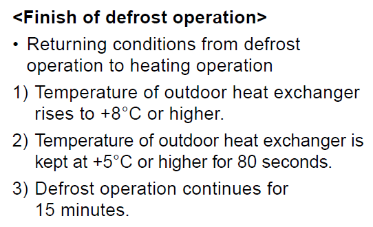

Tuo kyllä kuulostaa "sulatusjumilta". Saisikohan joku logattua ottotehot tuollaisesta tilanteesta, niin pääsisi paremmin tuon vian jäljille. Olikohan Toshibassa sulatuksella aikakatkaisua? Olihan siellä 15 min
Itse asiassa tuo voisi olla sittenkin sulatuksen jälkeinen jumi, koska ulkoyksikön ja sisäyksikön puhallin pyörii.
Kyllä siellä pitäisi silloin 4-tiekin olla kääntynyt tai sitten se on tuossa 1 ja 2 vaiheiden välissä alla jumissa.

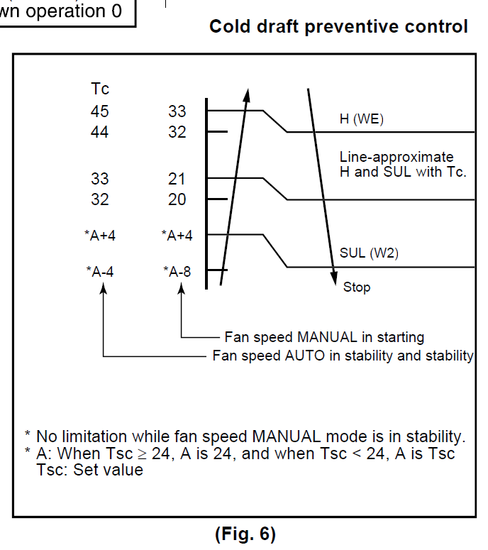

Kyllä se kuitenkin taitaa olla tuo aiemmin diagnosoitu Cold draft preventive control, joka siellä oikuttelee. Ilmeisesti pienellä ohjelman säädöllä sen saa toimimaan.
Olisi kyllä hyvä kuluttajankin tietää mistä lähtien valmistetuissa laitteissa tuo on jo valmiiksi korjattuna piirilevyllä.

Jumitapauksessa meillä sisäyksikössä on kylmät nesteet ja sisäyksikön puhalli ei pyöri. Ulkoyksikkö pyörii. Jumin mennessä päälle huonelämpötila voi laskea useita asteita pyynnin alle.
Pisin jumi meillä oli 8 h. Heräsin silloin aamulla viileään asuntoon. Ulkoyksikkö pyöri ja sisäyksikkö kylmänä ja sen puhallin vaiti. Huoneiston lämpötilamittauksesta näkyi että jumi oli kestänyt 8 tuntia. Tehonmittausta ei ollut päällä, mutta carunan tuntitehotietojen perusteella arvioisin että ulkoyksikkö otti max 300..400W.
Jumi lähtee pois kun ottaa virrat pois minuutiksi turvakytkimestä. Saa pois myös eri modeja edes takas vaihtelemalla.
Jumit harvinaisia ja satunnaisia. Kovilla pakkasella ei meillä esiintynyt lainkaan. Voi olla myös sattumaa.
Minä en pysty mittaamaan sisäyksikön kennon lämpötilaa, mutta ainakaan siinä tapauksessa kun sisäyksikkö jäi vain kierrättämään sisäilmaa, niin siinä ei ollut kylmää nestetttä (puhallusilma oli huoneenlämpöistä).
En sitten tiedä niistä tapauksista joissa sisäyksikkö on kokonaan vaiti. Ei se ainakaan hohkaa kylmää kun kättä pitää lähellä.

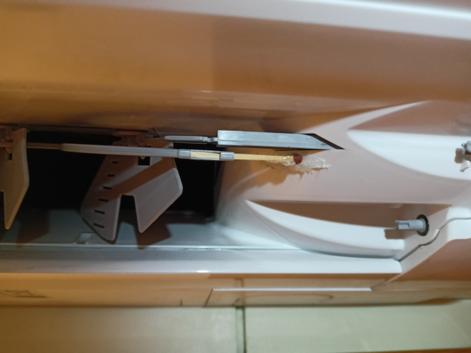

Olikos nyt edelleen niin, että jos kakesta laittaa takkatila1:n päälle, niin sivuttaissuuntaavat siivekkeet kääntyvät keskiasentoon ja tälle ei ole mitään tehtävissä, ainakaan ilman wifiä/appia?

Näin se on. Ainoa ratkaisu on wifi, tai irroittaa siivekkeiden tanko liittimestä, ja huolehtii ettei vastakappale pääse tökkimään vapaana olevaa tankoa.

Tosiaan ainoa kiertotie on etäohjauksen kautta ko. toiminnot, tai räplää sivuttaisohjaimien tangot irti liitoksesta (ja vapaa tanko pois moottorinpuoleisen tangon tieltä). Näin toimien sivuttaisohjaus tulee tukea oikeaan asentoon nimen omaan vapaaksi jääneestä tangosta. Ei yksittäisestä siivekkeestä.

Senpä takia oli viriteltävä tulitikkuohjaus :cool:
NYT ei siivekkeet kääntyile mielivaltaisesti! Voi käyttää mitä asetuksia haluaa!

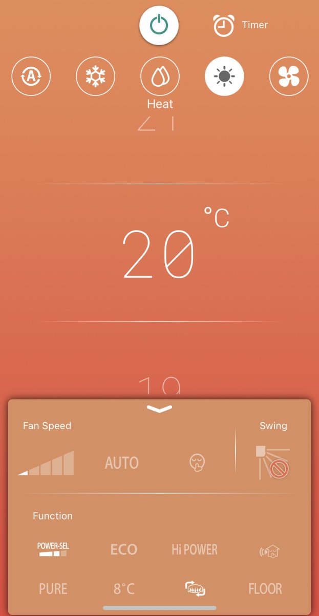

Minulla ollut nyt pyynti 20 ja puhallus 1. Takkatila menee itsestään päälle! Liittyisköhän johonkin minimi tehoon, automatiikkaan tms.

Ei se mene itsestään päälle. Ellei ole vikaa jossakin.
Yhteys huoltomieheen, tai Toshiban thaimaan yksikköön.
