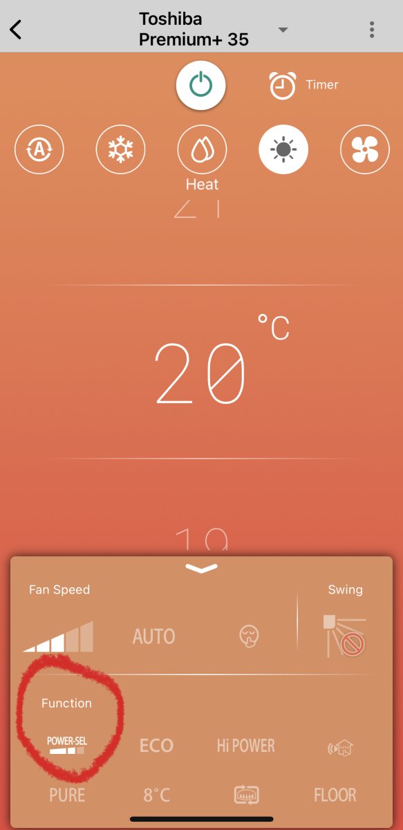

Takkatila pyörittää rupellia aina (sulatukset pois lukien) käytössä olevan puhallinnopeuden asetuksen sallimaa maksiminopeutta.
Laite tuottaa lämpöä takkatilalla, mikäli sitä ei muusta lähteestä saada riittävästi.
Siinäpä se yksinkertaisuudessaan takkatila.

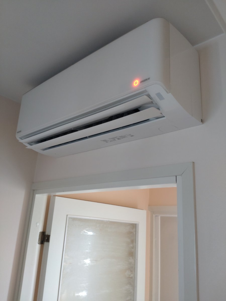

Mikähän vikana Premium+ ? Onko muilla vastaavaa esiintynyt?

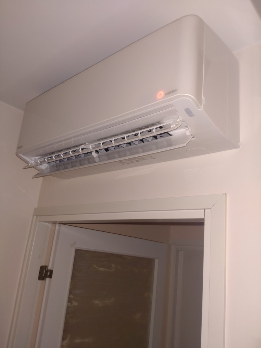

Kun vajaa 2 viikkoa sitten säädin kaukosäätimellä lämpötilaa puhallus loppui, pystysuuntaiset ilmanohjaimet meni melkein kiinni, sivusuuntaiset ilmanohjaimet pysähtyi (olleet edestakaisin liikkuvina), ulkoyksikkö pysähtyi. Sammutin kaukosäätimestä ja käynnistin hetken päästä niin alkoi toimimaan normaalisti.
Tänään päivällä säädin puhallusnopeutta niin samat jutut kuin tuossa lämpötilan säädössä.
Illalla huomasin puhalluksen loppuneen ja nuo muut samat jutut kuin aiemmin ihan itsekseen (kaukosäädintä ei räplätty tuon päivällä tapahtuneen jälkeen). Ennen kuin ehdin ottaa kaukosäätimen käteen niin pysty ilmanohjaimet kääntyi normi asentoon ja vaakasuuntaiset alkoi liikkua, puhallusta odottelin 20 min muttei alkanut eikä ulkoyksikkö käynnistynyt. Sammutin kaukosäätimestä ja käynnistin, niin hetken päästä ulkoyksikkö käynnistyi ja odottelin sisäyksikön puhallusta yli puoli tuntia turhaan. Sammutin ja käynnistin uudestaan, ulkoyksikkö taas kävi muttei sisäyksikkö puhaltanut. 15 min kuluttua otin kaukosäätimen ja painelin puhallusnopeudet FAN läpi (2 tai 3 normisti) sitten nostin lämpötilaa TEMP 21->30 ja takaisin 21 ja mietin mitä säätäisi seuraavaksi, niin sitten puhallus alkoi.
Ei ymmärrä???
Lämpötila ollut aina selkeästi plussan puolella, tänään illallakin +9.
Liitän kuvat normiasennosta ja häiriöasennosta.
Ongelmat jatkuu klo 23.44 alkoi sulatus, 20 min kuluttua ei vielä puhallusta, ulkoyksikkö kävi. Säädin lämpötilan 30 ei auttanut, pudotin takaisin 22. Sitten MODE pelkkä puhallintoiminto niin alkoi puhallus ja ilmanohjaimet kääntyi ja liikkuvat pysähtyi edellisessä viestissä kuvatulla tavalla. Sitten jäähdytys-, kuivaus- ja lämmitystoiminto ja hetken päästä meni ilmanohjaimet normiasentoon ja jokunen minuutti niin alkoi lämmintä puhaltamaan (klo 0.27).

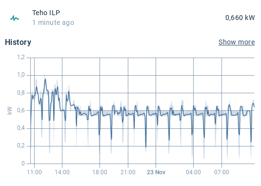

Nyt toinen pakkasyö noin 3 viikkoa sitten tehdyn sulatusjumi päivityksen jälkeen. Eka yö ilman ongelmia.
Kuinka kauan muilla on puhallus pois sulatuksen aikana?
Kuulostaa kyllä erikoiselta ongelmalta. En ole huomannut mitään ihmeellistä meillä päivityksen jälkeen. Nyt pikkupakkasilla sulattelee noin 5-10 min ja sitten lähtee puhaltamaan. Toki meillä aina takkatila 1 käytössä,sen jälkeen ei ole tainnut edes jumeja tulla. En ainakaan ole huomannut. Tuohan alkaa heti hönkimään sulatuksen jälkeen kun takkatila on käytössä,hetken tulee kylmää kuitenkin kunnes ulkoyksikkö alkaa tekemään lämpöä. Voisiko sulla lämmin ilma pakkaantua tuohon sisäyksikön ympärille niin että laite haistelee ettei lämmityksen tarvetta ole? Oletko kokeillut takkatila1 miten toimii?
Takkatila käytössä, ulkona -3. Sulatus 4min 10sek sisäyksikön puhalluksen sammumisesta käynnistymiseen. Premium 25. Sekoilut on ollut käytännössä nollissa kun käyttää takkatilaa. Sitä aiemmin sekoilut tuli näin syystalvella takkaa poltettaessa ilman että takkatilaa oli päällä.

Olen ajatellut/jostain lukenut että ilmalämpöpumppu puhaltaa kokoajan (pl. sulatus) ja säätelee ilmavirran lämpöä lämmitystarpeen mukaan.
Kannattaa kokeilla. Oliko tässä nyt niin rajut vedon estot että pelkällä lämmityskäytöllä laite himmailee itsekseen. Takkatila1 puhaltaa mitä pyydetään eikä kikkaile turhia. Asentajaan sitten yhteyttä jos tuokaan ei auta ja ottaisin kyllä muutenkin. Onko laite toiminut muuten normaalisti ennen päivityksiä?

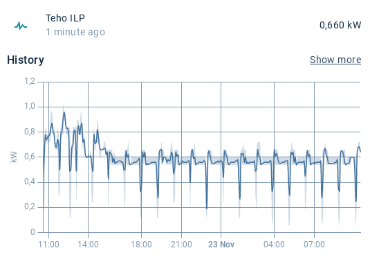

Myös täällä nuita sulatusjumeja esiintyi epäsäännöllisen säännöllisesti premium+ 25:ssa. Sisäyksikön sain aina hereille, kun laittoi takkatila1:n päälle.
Sen jälkeen, kun jätin takkatila1:n päälle, niin mitään jumeja ei ole esiintynyt. Laite puhaltaa aina asetettua nopeutta pl. tietysti sulatukset. Sulatuksen jälkeen puhaltaa hetken aikaa viileää, mutta ei ole ainakaan itseäni hirveästi häirinnyt. Ainakin vähemmän, mitä se, että herää aamulla kylmästä kämpästä.
Summa summarun: Takkatila1 päälle ja sen jälkeen toimii kuin junan vessa.

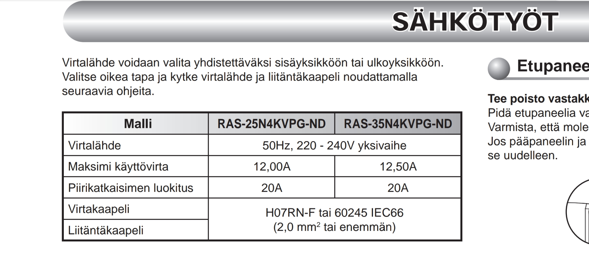

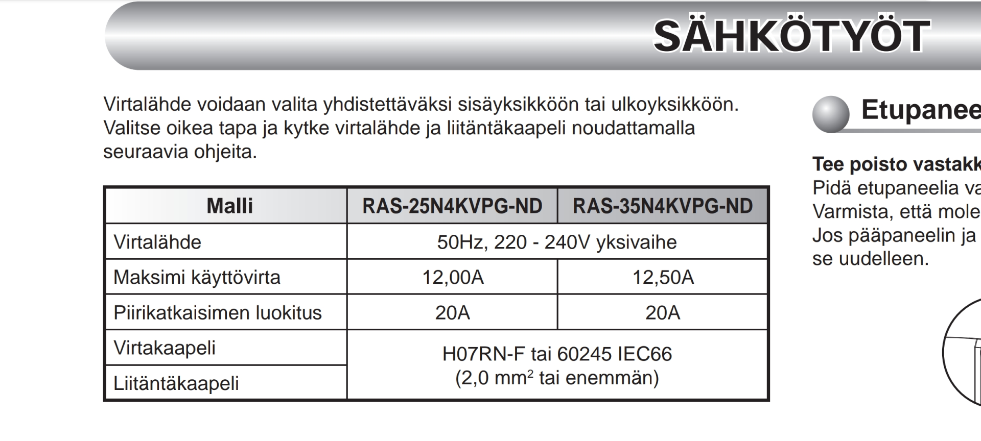

Onkos teitillä asennettu Tossut 10A vai 16A sulakkeen taakse?
Ja siksi toisekseen, onko 1,5 mm2 vai 2,5 mm2 kaapelit?
Huoltomanuskasta löytyy tällaiset tiedot:

Eniveis, kait se on asentaja ohjeistettava asentamaan Tossut 16A sulakkeiden taakse (alakerran pumpun sisäyksikön oletetun asennuspaikan lähistöllä olevasta ryhmäkeskuksesta löytyy onneksi vapaita useampi, kuten 10A versioitakin).
Ja virransyöttö- ja välikaapeleina käyttämään 2,5 mm2 monisäikeistä kumikaapelia, ettei pääse janti huomauttamaan asiasta:)

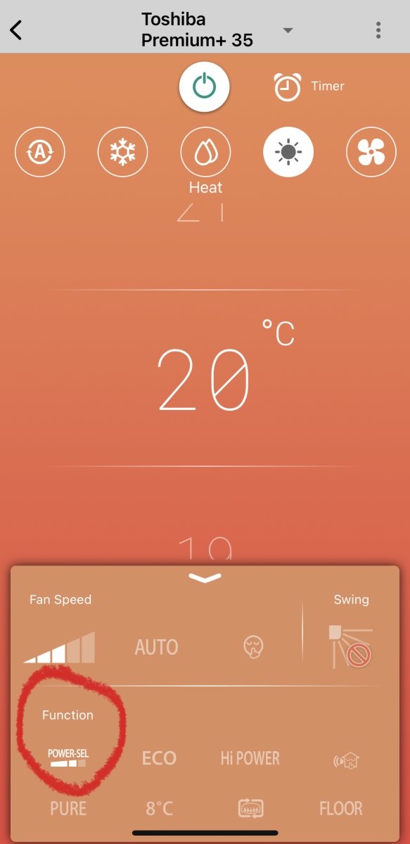

Eilen taas sulatusjumi. Maatuojan neuvo on laittaa sitten hipower päälle niin ohittaa tuo ongelman ja lähtikin sillä puhaltamaan muutaman minuutin päästä ja toimi edelleen vaikka otti hipowerin pois.
Hipower käänsi ylös/alas ilmanohjamet melko ylös, palautuivat kyllä normiasentoon kun otti pois. Miten muilla kääntyykö ilmanohjaimet kun laittaa hipowerin?
Näytä liitetiedosto 81831
Mulla asennettiin pari kk sitten Premium+ 35 vanhan Ultimaten tilalle 1,5 mm2 kaapeleiden taakse, ja sulake vaihdettiin 10A:sta 13A:ksi.
Jos se mitään asiaan vaikuttaa, niin pumpulle on sijainnin takia hyvin lyhyet kaapelit sulakekaapista, korkeintaan muutama metri.
Laitoin myös sitten takka 1:n päälle.
Takkatilan tai hipowerin käytössä on tosiaan se "huonopuoli" että sen kun laittaa päälle niin laite kääntää siivekkeet suoraan. Tämän pystyi kiertämään niin että siivekkeet laittaa kaukosäätimellä haluttuun asentoon ja wifin yli laittaa kännykkä sovelluksella takkatilan tai hipowerin päälle ja siivekkeet pysyvät halutussa asennossa. Sovelluksessa oli jotain häikkää mutta sähköpostia kun laittoi thaimaaseen niin fiksasivat ongelman etänä. Saatko haluttua asentoa siivekkeille pelkillä fix napeilla jolloin takkatila pysyy päällä eikä tipu pois kun siivekkeitä säätää niillä?
Pyydä sitä asentajaa käymään ja päivittämään laite niin sen jumi ongelman pitäisi sillä poistua.
Takka1 ei vaikuttanut siivekkeiden asentoon, vain hipower ja palautuvat takaisin kun ottaa hipowerin pois. Mulla ei tota wifiä, kaukosäätimellä vain.
16A takana Premium+35. Taisin asentajalle mainita tuosta, että täällä oli ollut puhetta myös 2.5mm2 mmj paras ulko-sisäyksikön välille. On vikavirta ja energiaseuranta myös tuolle tallin seinässä. Täytyy muuten todeta yleisesti, että asentajat pitää tätä foorumia vitsinä. Ehkä joku muukin huomannut. Mitä *****? Täällä on nimenomaan käyttäjäkokemuksia mitä asentaja ei pysty ottamaan huomioon. Eihän kaikki viestit ole sellaisia, mutta kyllä täällä on erinomaisia vinkkejä.
