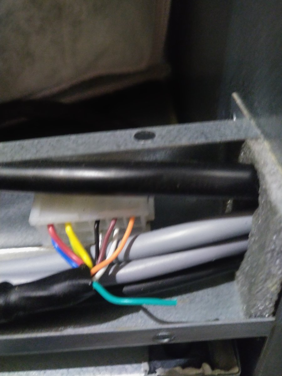

Eli vika palasi muutaman päivän päästä kun ilmat kylmeni, lopulta vika olikin LTO-moottorin koneen puoleisessa runkoliittimessä josta oli yksi johdin katkennut liittimen juuresta ja varmaan lämpöliikkeenntakia välillä oli kontaktissa ja välillä ei. Tuo selvisi ihan vahingossa kun vielä röpelsin kennon ja liittimen kimpussa kun se pyöri, aiemmin en tuota ollut saanut oireilemaan vaikka monesti liitintä remppasin että siinä varmasti oli kunnon kontakti..

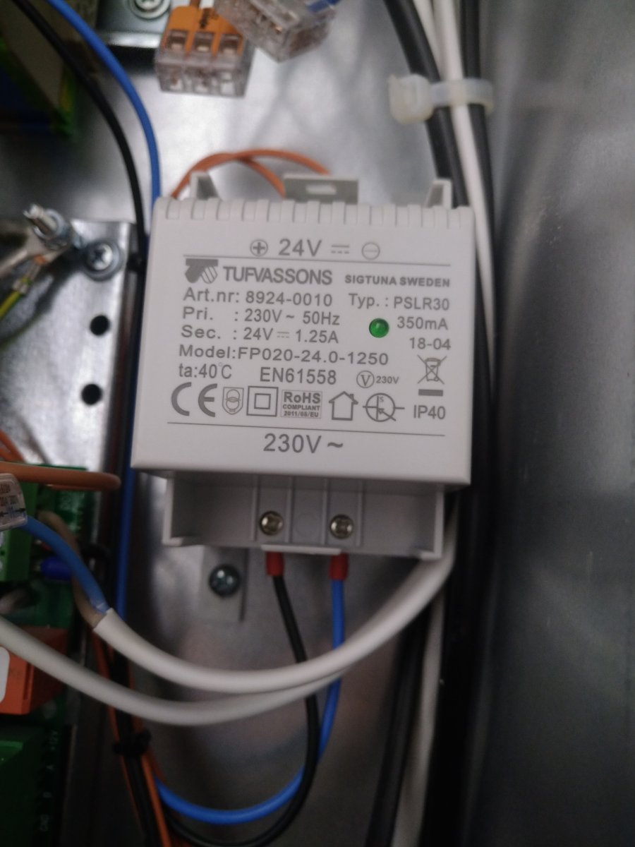

Ennen kuin selvitin tuon vian, ehdin vaihtaa hakkurivirtalähteen joka huollon mukaan voi aiheuttaa myös kennon pyörimättömyyttä.
Katkennut johdin:
katso liitettä 80905
Hakkurivirtalähde:
katso liitettä 80906

Tuo kortti saa käyttöjännitteensä hakkurivirtalähteeltä ja kortilta lähtee johtimet lto-moottorille:
Käyttöjännite
katso liitettä 80912

Jos tuollainen löytyy, niin mittaa koneen käydessä että ohjainkortille tulee 24V ja ettei kortilla pala punainen vikavalo. Jos vika sattuu olemaan päällä, niin vielä parempi.

Virrat kun laittaa päälle niin virtalähteeseen syttyy vihreä led mutta hiipuu pimeäksi muutaman sekunnin kuluttua, moottori ei pyöri enää ollenkaan.
Pitääpä koittaa mittailla
