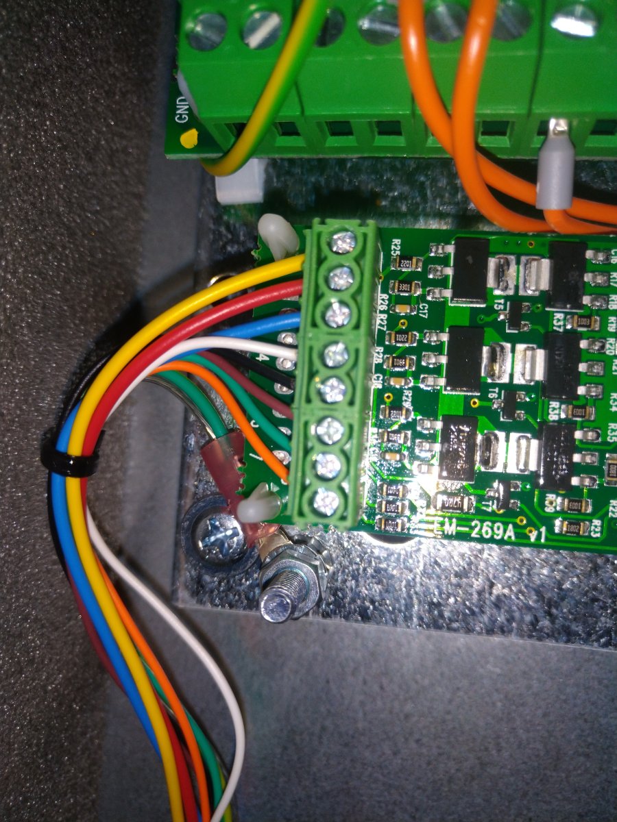

Jos siellä on samanlainen systeemi, niin siellä on ohjainkortti joka ohjaa lto-moottoria:
katso liitettä 80911

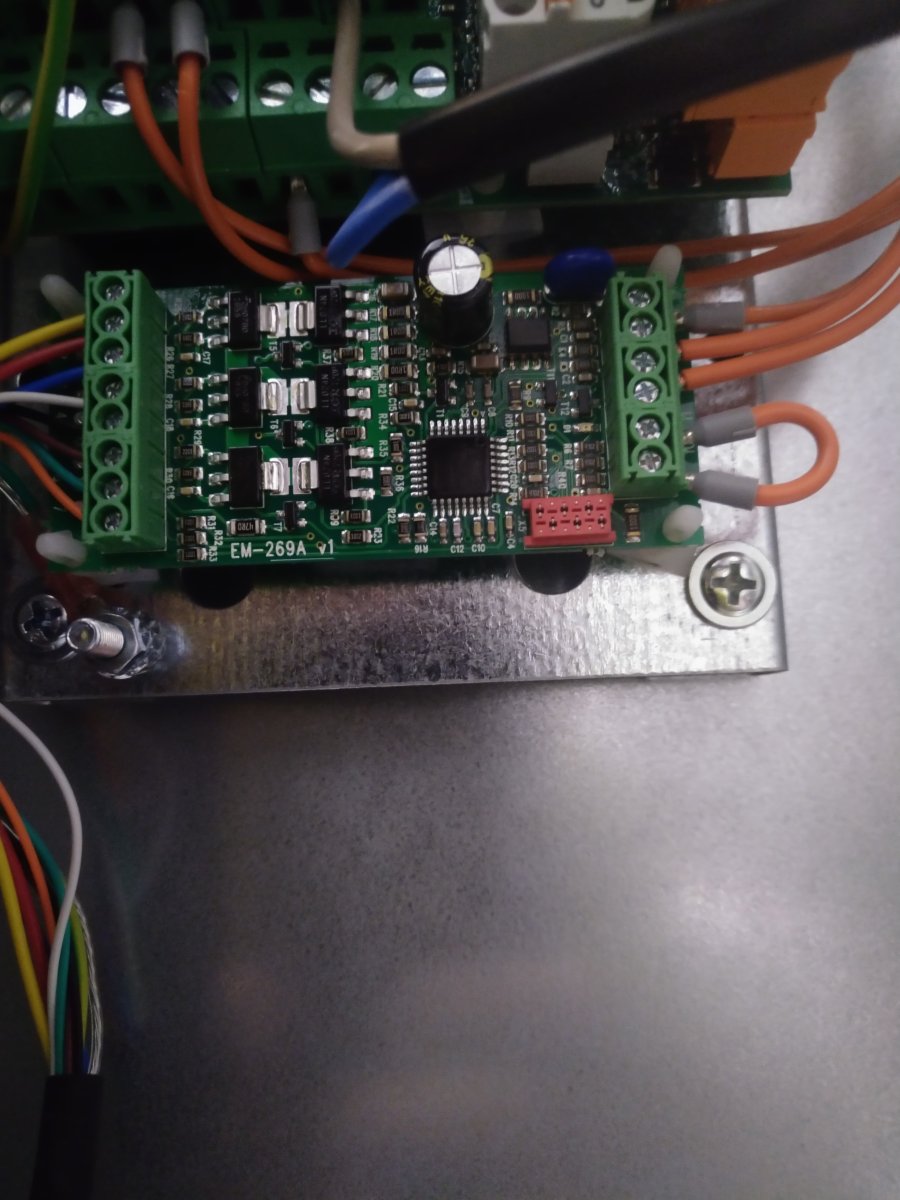

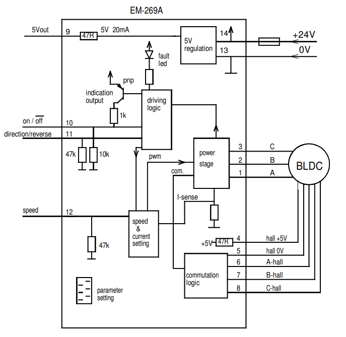

Tuo kortti saa käyttöjännitteensä hakkurivirtalähteeltä ja kortilta lähtee johtimet lto-moottorille:
Käyttöjännite
katso liitettä 80912

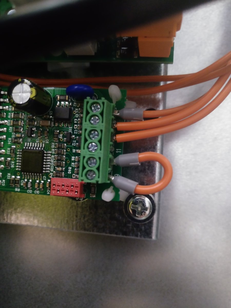

Lto-moottorille
katso liitettä 80913
Jos tuollainen löytyy, niin mittaa koneen käydessä että ohjainkortille tulee 24V ja ettei kortilla pala punainen vikavalo. Jos vika sattuu olemaan päällä, niin vielä parempi.
Jos käyttöjännite tulee eikä vikavalo pala, ota koneesta virrat pois ja mittaa kortin ja lto-moottorin liittimen väliltö että jokainen johdin on yhteydessä liittimeltä kortille.
Käsittääkseni mikään muu ei ohjaa moottoria tai vaikuta sen toimintaan, paitsi tietenkin itse moottori. Jos se lähtee pyörimään ilman ääntelyjä ja kuumenemista, niin se on luultavasti kunnossa.
