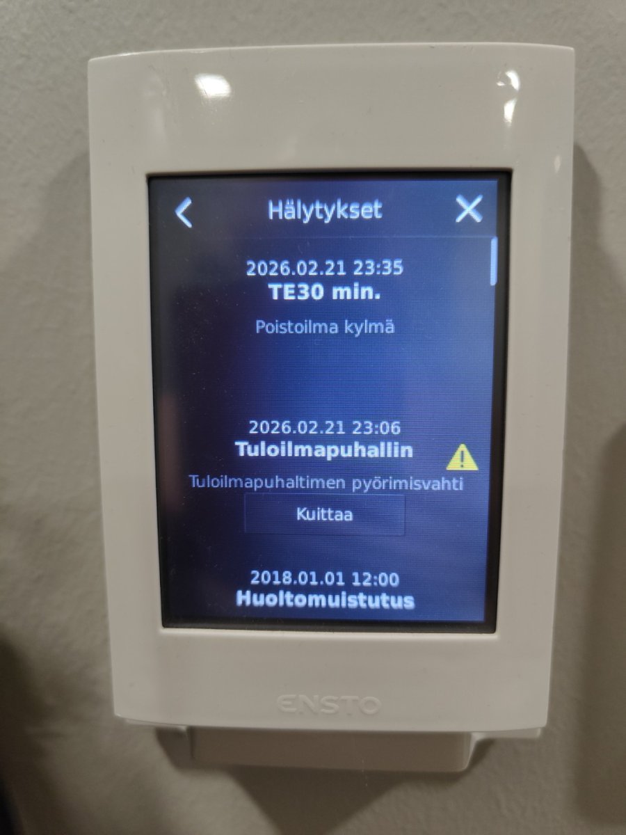

Ehkä tässä liian herkkä konetta moittimaan, mutta monena pakkas yönä ku on herännyt konetta tutkimaan kun rouskutellu kennot jäässä ni miettinyt että eikö nämä stana vois toimia.. 😅
Tämä meidän kone on pinwing eco ede 120 muistaakseni malliltaan. Nyt oli taas ittesä sammutellu Palo vaara, tulo ilma liian kuumaa.

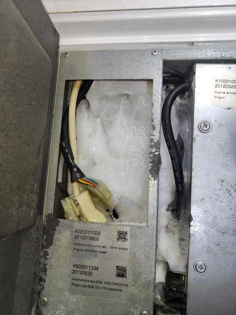

Molemmat puhaltimet pyörittävät. Melkoisesti oli jäätä kertynyt vasemman puolen seutuville, jossa puhallin sijaitsee ylhäällä, eli onko tuo tulo vai poisto? Lto:no kotelo oli oikealle puolelle kerännyt jäätä alaosaan, mutta kenno itsestään näytti sulalta. Pakkaset pyörinyt -30 paikkeilla useampana päivänä.

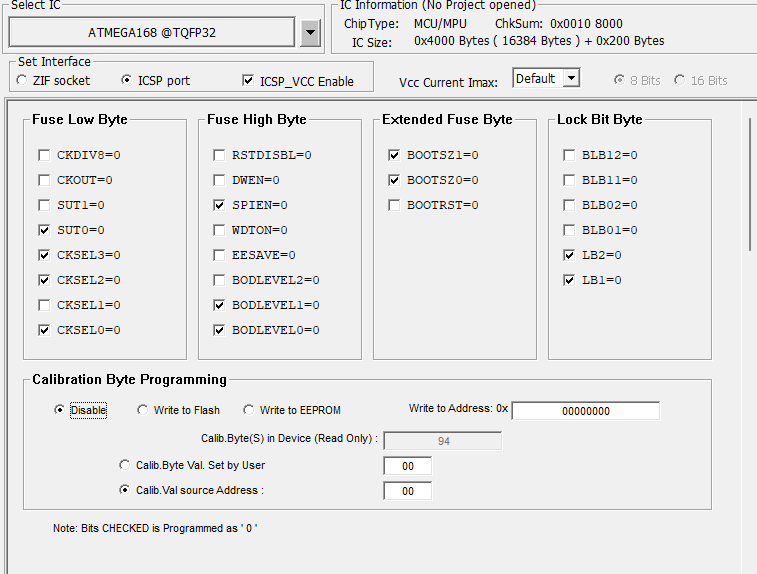

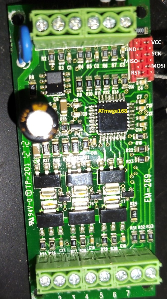

Tässäpä Pingvinin ECO EDE EM-269 kennonpyöritinohjaimen bitit, jos joku joutuu ATmega168:n vaihtamaan tai koko kortin ohjelmoimattomaan. Ihan perus AVR SPI ohjelmointilaitteellakin menee sisään, eikä edes suojausbittejä ollut päällä. Ei tarvitse erillistä jännitteensyöttöä ohjelmoinnin aikana. 5V ohjelmointiliittimestä riittää.
  • kennonpyöritin.zip
    888 bytes · Katsottu: 33

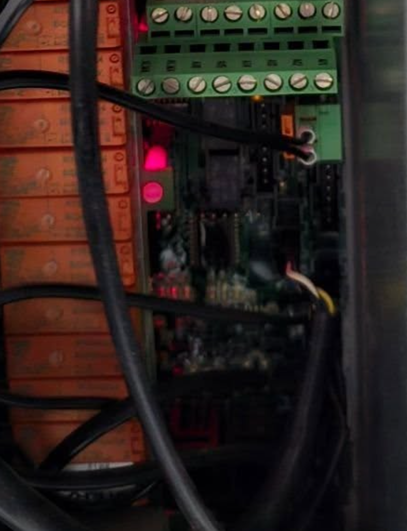

Tällä kertaa vuorossa oli ylipaineistuksen ongelman ihmettelyä. Ainakin puoli vuotta tuossa Pingvinissä on jostakin syystä mennyt ylipaineistus omia aikojaan päälle. Erillistä kytkintä ei ole käytössä. Näyttöstä myös pystyi toteamaan ylipaineistuksen olevan päällä, kun ihmetteli puhaltimien outoa nopeuden muutosta. Viimein onglema meni niin pahaksi, että asetin ylipaineistuksen jakson ajan vakioarvoksi 0. Tämä esti sitten ylipaineistuksen käytön kokonaan, vaikka aikaa olisi ensin kasvattanutkin.
En tuolle käytökselle muuta selitystä, kuin että kytkinliittimen ylösveto ei toimi oikein ja liitin pärisee vapaana omia aikojaan. Hiukan tilannetta ihmeteltyä luukku avoinna alkoi kuitenkin tuntumaan, että ei tuon ongelman vuoksi vielä huvita alkaa pääpiirilevyä repimään irti huoltoa varten.
Viereisellä rimalla oli sopivasti 24V tarjolla. Siitä 1k vastuksen läpi johto ylipaineistuspainonapin liittimeen D16. Näytti purevan ongelmaan ja pääsee taas tuleja sytyttelemään ylipaineistuksella.
Oli muuten poistopuhallin melkoisen huurteessa näitten -30 asteen pakkasten jälkeen. Ei tosin tuntunut vielä koneen toimintaan vaikuttavan. Samalla sai tuokin sulaa.

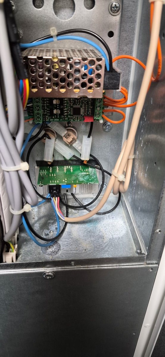

Testailin taas irrallaan olevaa toista Pingvin ECO EDE konetta. (Meillä on näitä tällä hetkellä kaikkiaan kolme: Talossa ECO EDE, autotallissa LTR3-AC ja tämä irrallinen). Tämän hankin käytettynä (lähes romuna) ja olisi tarkoitus asentaa hallirakennukseen pelkän poistopuhaltimen tilalle.
Jostain syystä tuossa irrallisessa kennon pyöritys pätkii oudosti koko ajan. Pelkkä irrallinen moottori tekee samaa, mutta moottoriyksikkö toimii toisessa koneessa ongelmitta. Ongelma näkyy myös ohjainkortin antamissa pulsseissa moottorille. Jostain syystä välissä tulee paljon pitempiä pulsseja. Otin tuosta videonpätkänkin. Ei ihan niin selvästi tuosta saa selvää kuin livenä, mutta nykimistä kuitenkin havaittavissa:
Ohjainkortissa siis joku ongelma. Yksinkertainen kampehan tuo on, mutta silti syytä ei löytynyt. Luultavasti ATmegan sisäinen ADC kohisee tai jotain. Uusi korttikin olisi ollut suhteettoman kallis. Tilasin Aliexpressistä testiin ZS-X11H moottorinohjaimen: https://www.aliexpress.com/item/1005004905133104.html

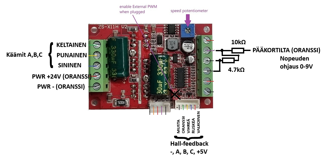

Tällä vaikuttaisi pyörivän todella nätisti! Aina näistä kennonpyörittimistä on ruukannut kuulua uuuuuuuu -ääni vaikka kaikki on rasvattuna ja hyvin toimivana. Uudella ohjaimella tuotakaan ääntä ei kuulunut ollenkaan! Ehkä pitäisi vaihtaa ohjain myös talon koneeseen vaikkei siinä pätkimistä tai muuta vikaa olekaan.
Kortti menee parilla vastuksella höystettynä helposti vanhan tilalle. Sinisellä potikalla voi vielä hienosäätää nopeuden sopivaksi.

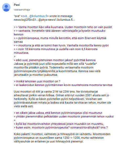

Kun olet selkeästikin perehtynyt aiheeseen, niin tutkipa samalla kennon pyörimisnopeutta ja muuttuuko se todellisuudessa jossain tilanteessa. Mulla on karvalakki kone, missä moottori jauhaa samaa nopeutta jatkuvasti. En muista että kukaan olisi maininnut koskaan että muuttuvalla nopeudella saavutettaisiin mitään suorituskykyloikkaa.
Tämähän olikin ihan höpö-höpöä. Olihan tuossa LB lockbitit kuitenkin päällä mikä nimen omaan estää muistien lukemisen. Tiedä sitten miksei ohjelmointilaitteet tuosta varoita vaan lukevat jotain puppumössöä tiedoston täyteen.
Eivät siis toimi nuo filet.

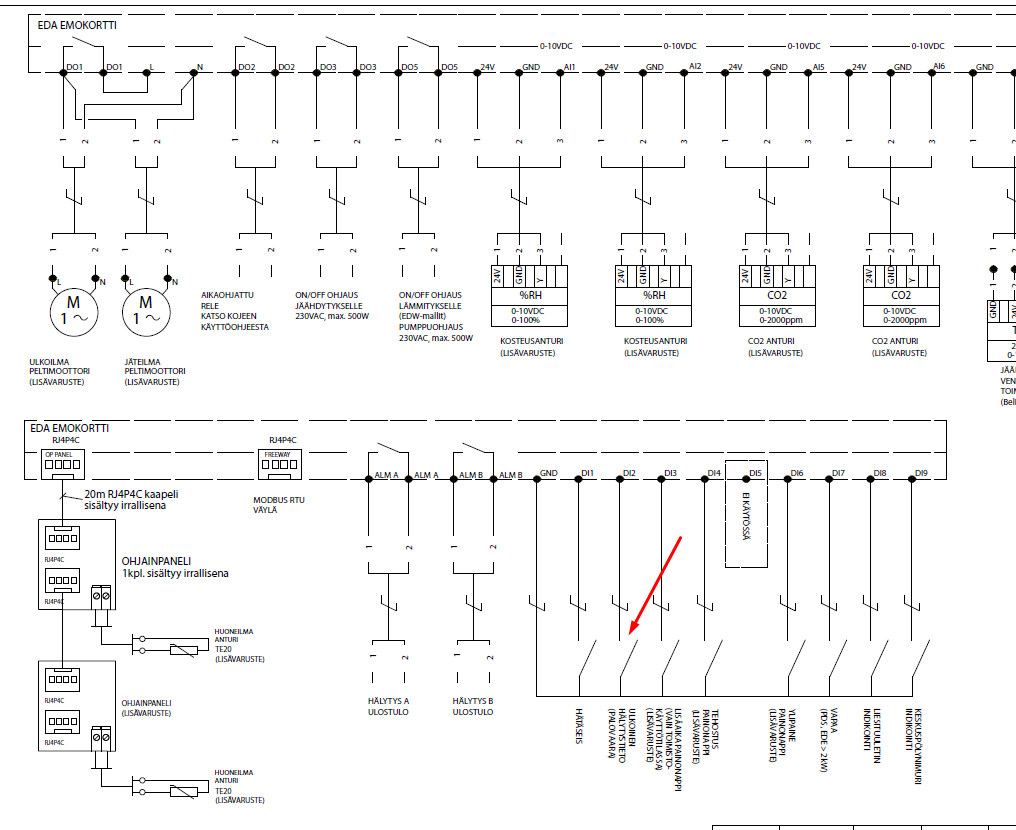

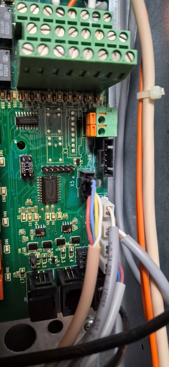

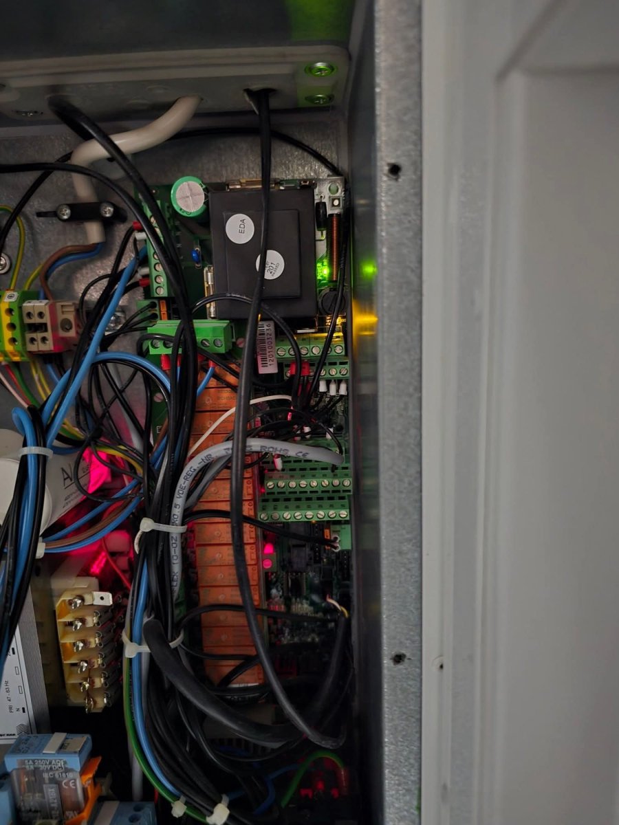

Enervent Pandion EDE vikatilassa, antaa hälytyksen "Ulkoinen palovaara". Kuittaaminen tai virtojen katkaisu pidemmäksikään aikaa ei auta. Anturivika vai jotain muuta, mahtaako mitkään kotikonstit tepsiä?
Tuolla pitäisi olla digitaalinen tulo moista hälytystä varten. Se ei taida olla sulla kytketty?
Mahtaakohan tuossa ohjaimessa olla jotain ikääntyviä konkkia?
xch
Ei ole tietääkseni kyseinen tulo kytkettynä, voikos tuon helposti tarkastaa jostain? Voihan se olla että jotain kortista vikaantunut.
xch

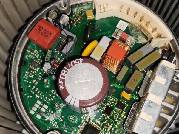

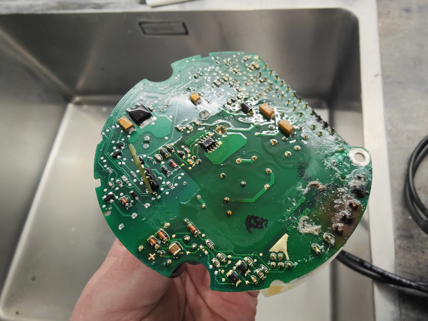

Lopputuloksena Enerventin ohjainkortti viallinen ja aiheuttaa turhia hälyjä. Kertaalleen kortti korjattu noin vuosi sitten ja vikaantui nyt uudelleen. Jättää kolme vaihtoehtoa:
- Enerventin päivityspaketti (eWind), koska Enerventiltä tähän ei varaosia enää saa. Hintaluokka 1600 eur. Riskinä että hajoaa jokin muu osa seuraavaksi kun koneella 16v ikää.
- Kokonaan uusi kone (esim. Vallox 125MV). Hintaluokka 4ke
- Kokeilla korjata ohjainkortti uudelleen (mahtaa vikaantua taas uudelleen). Hintaluokka 500 eur.
Kellään kokemuksia eWind-päivityksestä tai Vallox 125:sta?

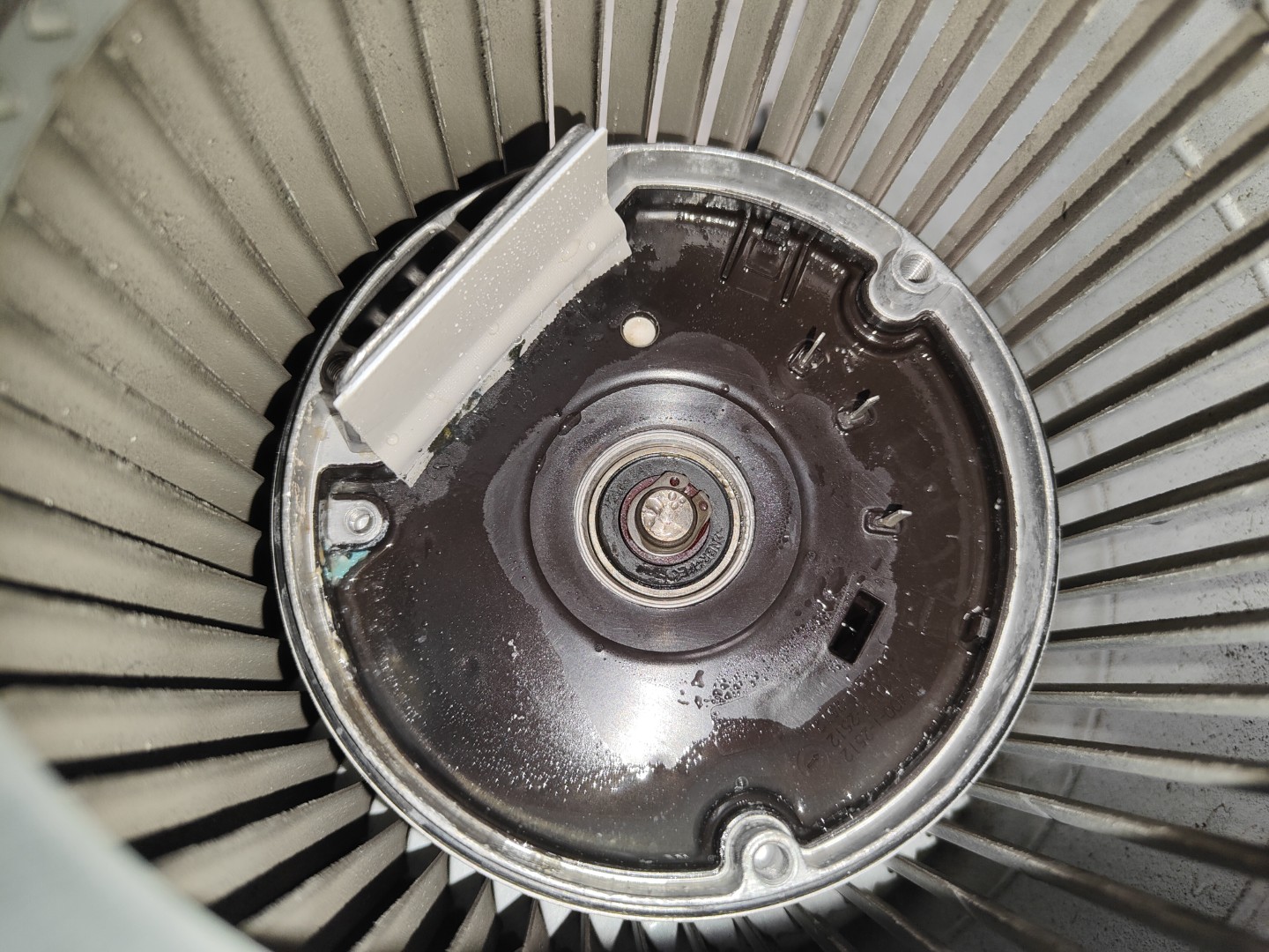

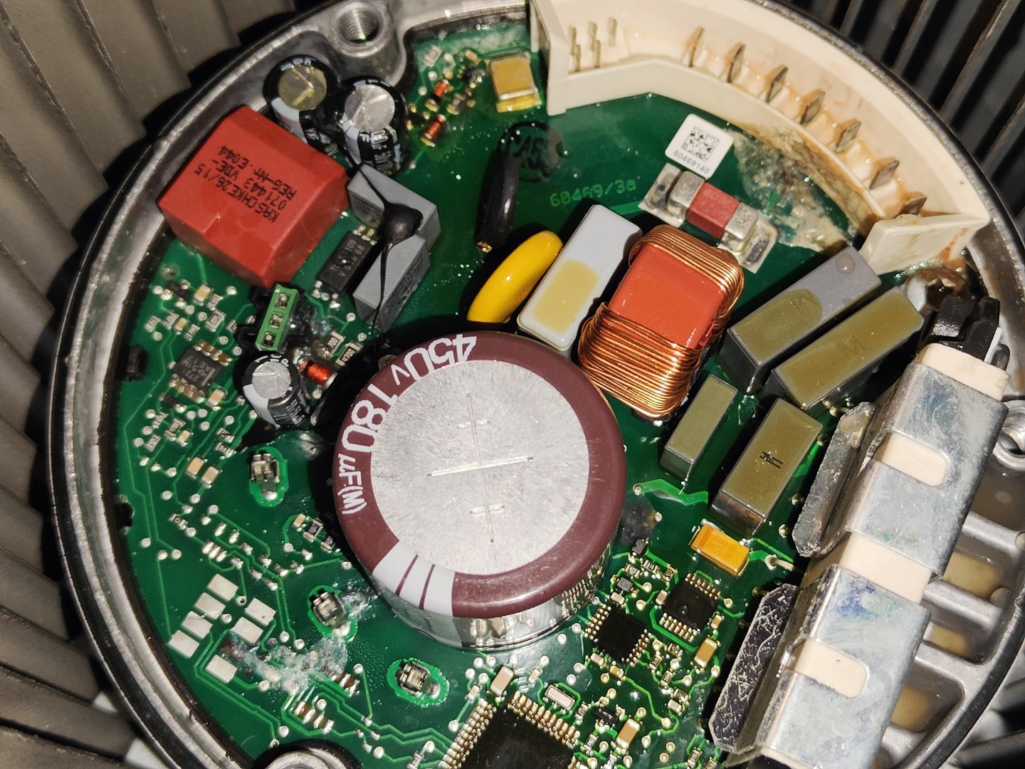

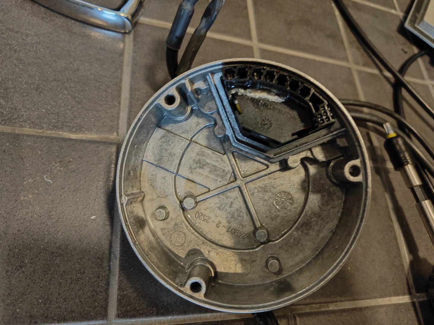

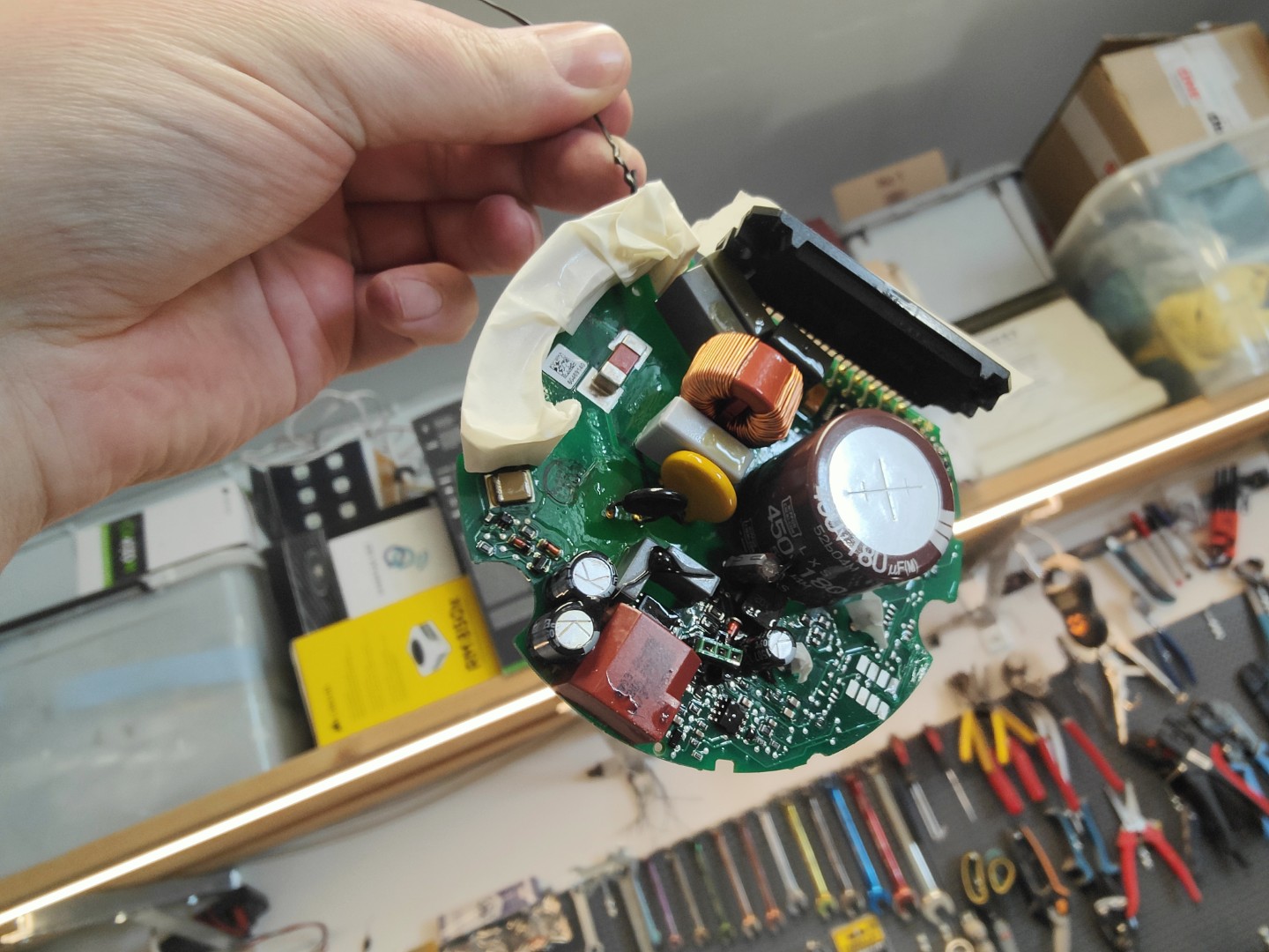

Pelikaani (vanhemman mallinen Pelican MDE-CG) sammui eilen ja ohjauspaneelissa herja "Tuloilmapuhaltimen pyörimisvahti". Koitin laiskana kuitata vian ja bootata mutta toistui yön aikana. Aamulla puhallin auki ja sepäs olikin kerännyt melko reilusti kondenssivettä sisäänsä, varmaan 50ml sieltä valui sinne tänne. En oo aiemmin avannut näin paljoa (pelkästään vaihtanut joskus ne ulommat laakerit) ja ensin tietty ihmetytti miksi tarvitaan avaruusraketin verran elektroniikkaa tonne puhaltimen päähän ja jos sitä sinne on pakko tunkea, niin miksi, oi miksi sitä koko korttia ei voi suojalakata kunnolla. Tommonen satunnainen luraus kortin molemmin puolin ja 50% suojaamatta.
Putsailin kortin IPAlla ja hapettumienpoistoaineilla harjaillen. Suihkutin pari kerrosta suojalakkaa päälle ja odottelen paraikaa että kuivuu ja pääsen testaamaan saanko tilata uuden yli 600€ puhaltimen.
Paljonkin kysymyksiä taas heräsi mutta josko joku osaa edes joihinkin vastata:
1. Ilmeisesti kondenssia on kertynyt sillä jälkilämmitys on melko hyvin taklattu pois pelistä. Säätö on tuloilmaohjauksella joten lämmitys kytkeytyy poistoilman lämmön mukaan, eli ei juuri koskaan. Tuloilman mittari on itellä monen metrin päässä koneesta koska erillinen jäähdytyspatteri on kaukana. Tuloilma ehtii tuolla matkalla lämmetä hieman ja sen mukaan kone kykenee puskee paukkupakkasillakin vielä 15-16 asteista ilmaa ilman lisälämmitystä. Huoneventtiileistä tulee siis siedettävän lämmintä kovillakin pakkasilla joten oon antanut maalämmön huolehtia lämmityksestä. Pitäisikö ton Enerventin sietää näitä lämpötiloja vai tarviiko vaihtaa ohjaustapaa esim. poistoilmaohjaukseen jolloin olisi helpompi kontrolloida tuloilman minimilämpötilaa, tai onko muita ohjeita?
2. Tietääkö joku mistä tuota Papst D3G146-AH50-13 puhallinta saisi edullisemmin vai onko se elämä vaan taas tätä?
3. Meinasin vaihtaa samalla tuon toisen laakerin piirilevyn alta mutta enpä keksinyt miten se lähtee. En kovin kovaa uskaltanu hakata akselin päähän mutta ei ihan helposti kumpaankaan suuntaan kyllä liikkunut, eli akseli lienee tossa kiinteä ja pitäisi tuo roottori saada jollain ulos. Tuo laakerihan liikkuukin tuolla pesässään suht helposti kun on jousikuormitettu, mutta ei siitä millään kiinni kyllä saa. Paitsi tietysti jos tiivisteen irrottaa ja ujuttele jotkut koukut kuulien väliin ja yrittää kiskoa sieltä, tai alkaa väkivaltaiaseksi ja hakkaa kuulat irti jolloin saa ulko- ja sisärenkaat koukuilla vedettyä ulos... ehkä. Koitin myös laittaa roottorin runkoon ruuvit kannen kiinnityspaikkoihin ja kiskoa niillä ulos sitä muttei sekään pienellä voimalla liikkunut.

Aika monta ihmistä on kysellyt vastaavien vikojen perään ihan tässä muutaman kuukauden sisään. Esim hätäseis ja palovaara.
Somessa joku oli todennut että sulava kondessi rikkoo näitä emolevyjä. En tiedä mitä siinä levyn päällä on ja mistä vesi voi tulla. Kuulemma tarkkasilmäinen huomaa tässä pelkässä kuvassa vettä.
Emolevyjä näihin ei saa ja vaihtoehto lienee päivittää koko ohjaus tai pärjätä nykyisen kanssa. Jotain io tuloja saa kytkettyä huoltovalikosta kai pois mutta ei kaikkia. Tietty alkuun kannattaa kattoa että levy on kuiva ja puhdas.
Tuolta löytyy joku paja joka korjaa näitä kortteja
Piti vielä ottaa silmä uudestaan käteen ja katsoa koneella kuvaa. Tuolla jossain sitä kai voi nähdä, mutta mun mielestä kuvan laatu on niin surkea etten minä osaa moista katsoa.
Mutta näkyyhän sen potentiaalinen syyllinenkin tuossa kuvassa. Jos koneesta lähtevä (ohjaimen) johto kulkee kylmässä tilassa, sinne saattaa muodostus kovilla pakkasilla sisäilman takia kondenssia. Kun kelit jäätyvät, kondessi sulaa pois ja valuu piirilevylle tuolta ylhäällä näkyvästä putkesta.
WillMackey
katso liitettä 114464

Jos sähköputket kulkevat kylmässä tilassa, saattaa huoneilma kondensoitua sinne ja valua sitten toisaalla ulos. Tiedän näin käyneen sähkökeskuksessa ja kaverin ulkopistorasia valutteli myös vettä. Miksei näin sitten kävisi myös iv koneessa. Oman koneen ohjainpaneelin kaapeli kulkee lämpimissä tiloissa, joten siinä ei tuollaista mahdollisuutta ole.
Jos poistoilmapuhallin imisi vedet sisään, se voisi johtua tuollaisesta jäästä mitä tässäkin kuvassa on.
Kurkkasin eilen oman enerventin sisuksiin ja se oli kuiva ja jäätön. Ilmeisesti jäät sulavat ja hävivät nopeasti kun jäteilma menee plussalle.
WillMackey
Joo tottahan kylmistä tiloista suoraan alas laskevat johdot voivat tuoda vettä mukanaan. Omalla kohtaa se ei onneksi ole mahdollista.
Oma kone oli muutoin kans sisältä täysin kuiva (ja jäätön).
Vähän tuo jäi vaivaamaan itseä että miksi tuloilmapuhallin oli itsellä noin märkä sisältä jos muilla pelaa. Tosin tuskinpa porukka näiden puhaltimien sisälle juuri kurkkii elleivät hajoa joten mistäpä sen tietää jos ovat yhtä märkiä muillakin kovilla pakkasilla. Joka tapauksessa oletettavissa on että se kerää sitä itseensä myös jatkossa. Korvaavan puhaltimen PAPST-mallinumero ei selvinnyt, mutta sen verran juttelin paikallisen IV-huollon kanssa että saatavuus oli tällä hetkellä huono. Useamman viikon toimitusaika, mutta normaalisti kuulemma hyllytavaraa.

Vastaus omaan kysymykseen.
Enerventiltä saatu vinkki vaihtaa kokeiluksi puhaltimet Pandiot päittäin. Pienellä sovittelulla ja kiilaulsella vaihto päittäin.
Tulo säätö toimii, mutta poisto huutaa täysillä.
Vika siis taitaakin olla tulopuhaltimessa.

Taitaapi olla myös tuossa korttivika kuin muutama viesti ylempänäkin olevassa koneessa. Kulkeeko ohjaimen kaapeli putki kylmässä tilassa ja sieltä voisi olla valunut sulanutta kondenssia piirilevylle?
Joo kyllä siellä valumajälkiä ja hapettumia näytti olevan.. Saako noita kortteja enää mistään, vai pitäisikö kokeilla tätä firmaa: https://elektroniikkakorjaus.fi/tuote-osasto/enervent/
Laittaisin itse kortit tuonne puhdistettavaksi ja korjattavaksi.
Tärkein tässä koko jutussa on sitten estää kondenssi syntyminen jatkossa. Jos koneen päältä lähtee kylmiin tiloihin putki, se täytyy tiivistää ilmatiiviiksi. Muuten lämmin ja kostea ilma saattaa virrata putkea pitkin ja kerätä jäätä putkeen. Kun keli lauhtuu niin tämä jää sitten sulaa ja valuu jostain pois. Tuossa tapauksessa sitten kastelee samalla piirikortin.
