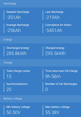

Elisan sovelluksesta näkee laitteen lämmöt, nyt on ollut 18-20C tienoilla kun on latausta ja purkua, tila jossa on asennettuna on 12,5C.
Kappas! Eipä ole aikaisemmin tuota tullut katsottuakaan. Akku on meillä nyt 16 asteinen, kun kellarissa on 6.6 astetta ja ulkona -10 pakkasta.

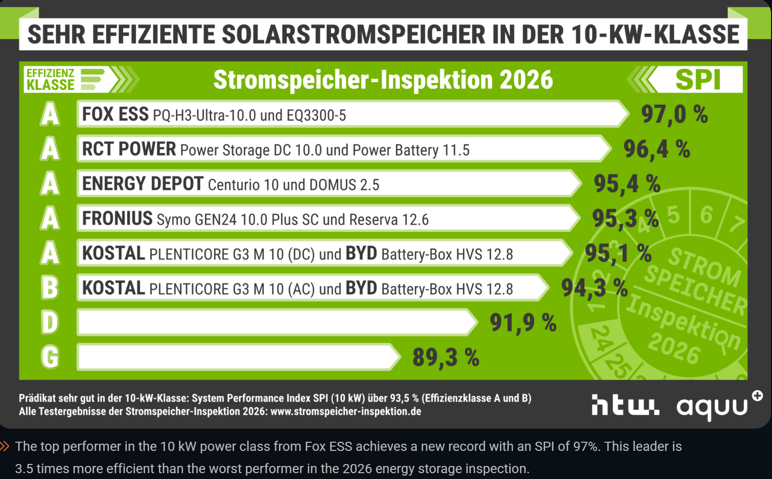

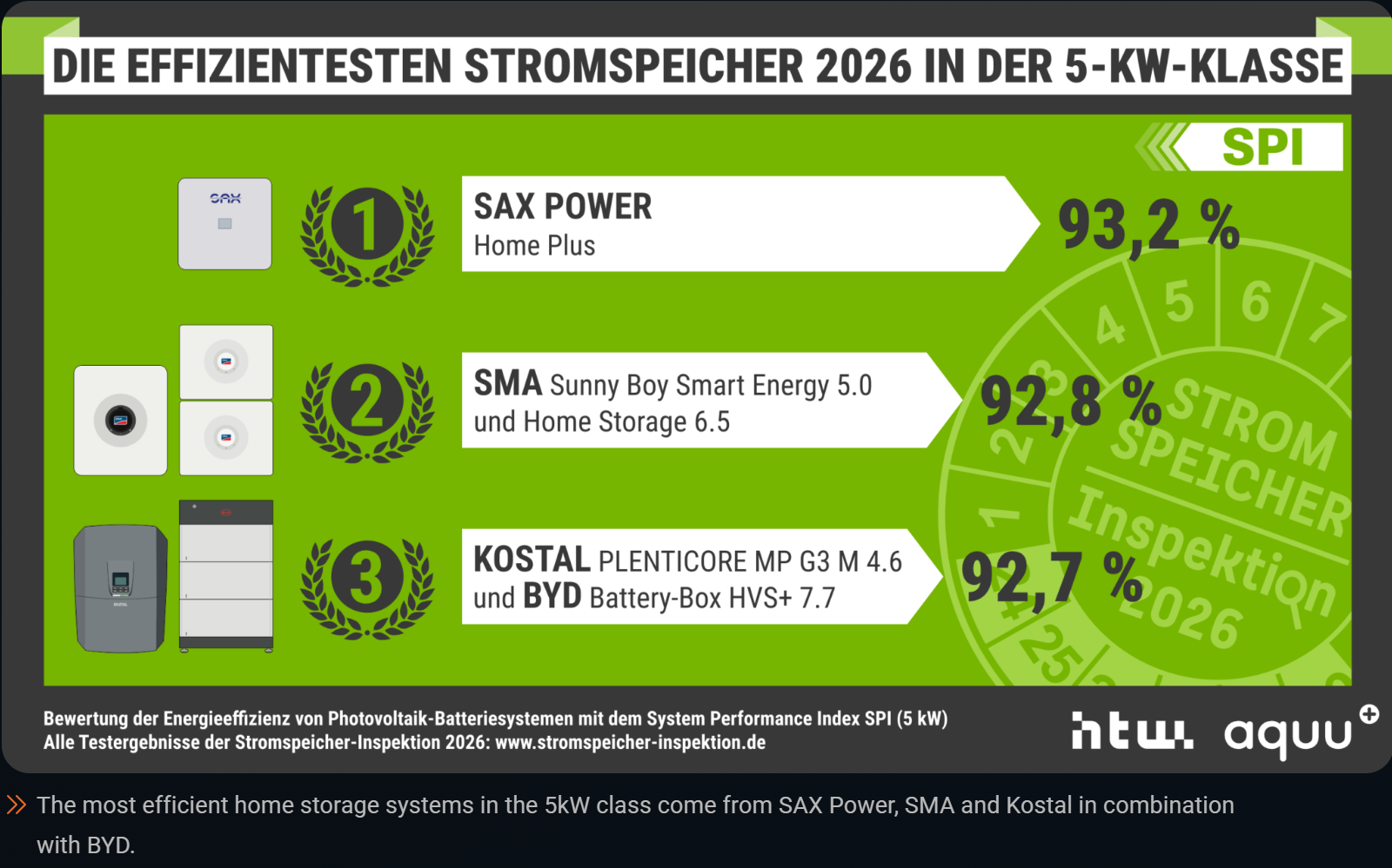

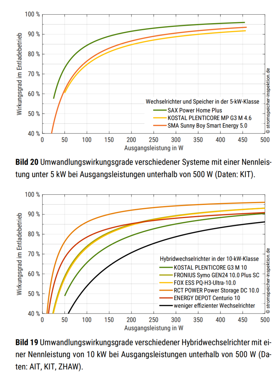

Saksalaiset ovat taas testanneet akkuja.
Tuossa näytetään väittävän että jos sähkönhinta on 35 ja 25 snt/kWh, niin akun käyttö ei ole kannattavaa jos kokonaishyötysuhde jää alle 70%
This question can be answered using a typical winter day as an example: With an electricity price of 25 cents per kilowatt-hour, the battery stores grid power overnight. In the evening, when grid electricity costs 35 cents per kilowatt-hour, the battery powers the household appliances. However, in this specific case, storing grid power is only advantageous for the household if the inverter and battery losses are below 29 percent. Or, put another way: The system efficiency resulting from storing grid power must be higher than 71 percent. The test results show that storing grid power in combination with dynamic electricity tariffs is not worthwhile with all battery systems. Nico Orth, head of electricity storage inspection at HTW Berlin, explains the challenge as follows: "The price difference between the charging and discharging periods is often not large enough to compensate for the battery system losses." The study describes in detail the maximum permissible conversion losses under other price scenarios.

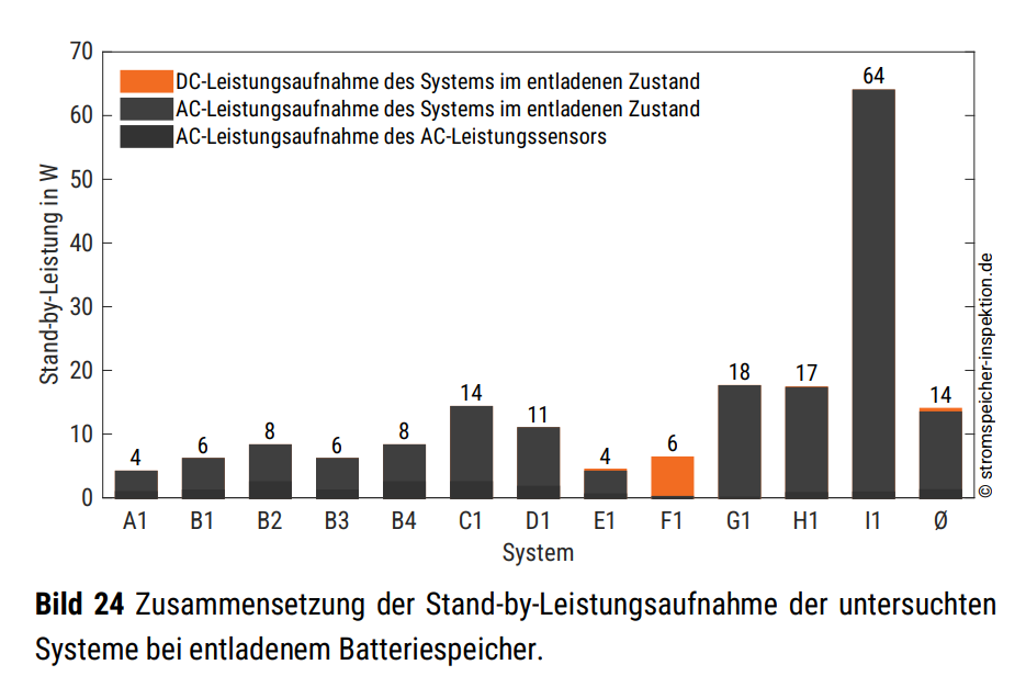

Tyhjäkäyntikulutuksissa on melkoisia eroja
salasana
Mielenkiintoisia käppyröitä. Aloin miettimään kuitenkin mitä noilla on merkitystä todellisessa elämässä vaikkapa 150m2 OKT:ssa jossa pohjakuorma ilman lämmityksiä on nykypäivänä jo helposti tuolla 85-90% kieppeillä?
