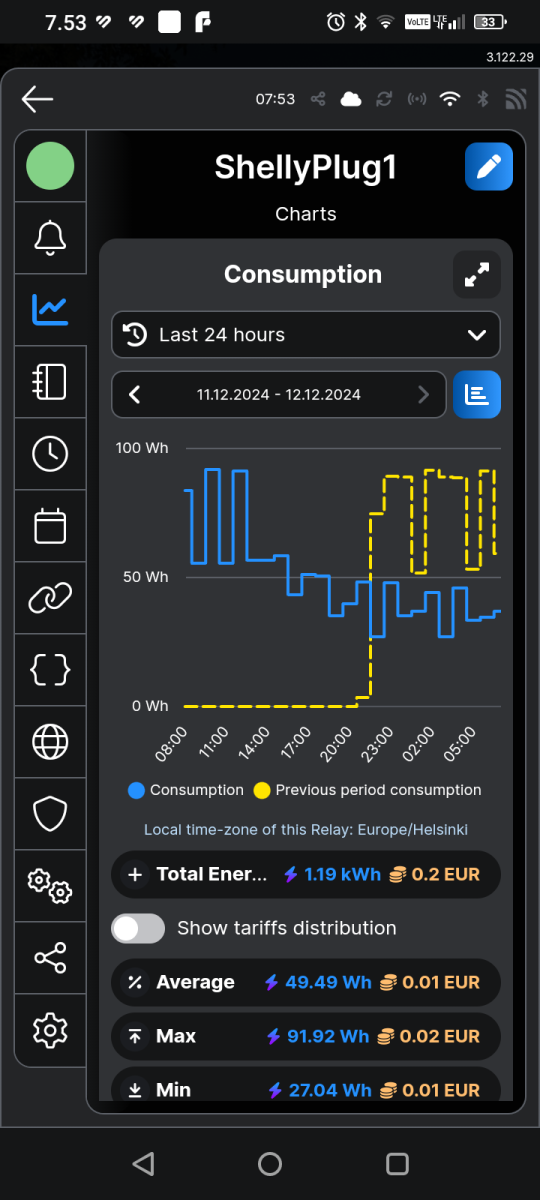

Tyhjäkäynnillä
En tiedä edellisen arkkupakastimen valmistusvuotta, mutta ainakin ysäriltä.
Alkoi pikkuhiljaa käydä jatkuvasti, tänään hain uuden 2010 vuoden Cylindan tilalle. Saas nähdä kuinka pitkään tuo kukkuu.
Rh-
Tyhjäkäynnillä
Löytyhän siitä vuosimalli takaa, 1984.
Johan tuo 40-vuotta ihan hyvä saavutus?
Kyllä tuo Cylinda hiukan vähemmällä käy, vaihto tuossa klo 11.00.

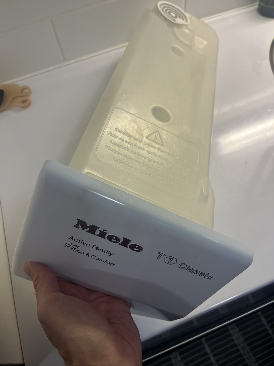

Onko käsitystä kuinka lämpöpumppukuivausrumpu tunnistaa, milloin vesisäiliö on täynnä? Miele T1:ssä sellaista vaivaa, että hälyttää vesisäiliötä vaikka siellä ei ole kuin tilkka vettä.
Veikkaan että on uimuri... mutta google osaa kertoa koska jos ongelmia on niin tuskin olet ainoa.
Kovasti olen googlaillut englanniksi ja suomeksi. Vesisäiliö on ulosvedettävä (kuva). Vesi tippuu koneen sisällä säiliön sisään ympyränmuotoisesta osasta säiliön takapäässä ja tuokin on irrotettavissa ja putsattavissa.

Kiitos vastauksista. Todennäköistä on, että nukkaa on pumpulla / putkissa. Hälytys tulee videon perusteella alasäiliön pinnasta. Täytyy nostaa masiina alas ja avata puhdistukseen.

Olisiko vika tuossa pumpussa tai sen pintakytkimessä sittenkin?
Kyllähän se vika taitaa tuolta löytyä, poistoputki tukossa tai rutussa, pumpussa roskaa tai pintakytkin rikki.
Kun videoita katselin niin asentajilla oli joku pumpattava kärry tms millä sai tornin ilmaan ja käsin liikuteltua... tietääkö kukaan millä nimellä nmä laitteet kulkee.
Meillä oli just pari kuukautta sitten sama vika 4v vanhassa koneessa, tilattiin mielen huolto paikalle, oli joku pohjalla oleva pumppu rikki. Kuulema oli ollut täynnä mönjää josta oli mennyt tukkoon, ilmeisesti jos käyttää nestemäistä pesuainetta pitäisi käyttää pesäpalloa pesukoneessa jolloin vaatteisiin kertyy vähemmän pesuainetta joka sitten kuivausrummissa muuttuu tuollaiseksi mönjäksi jos on liikaa... vaihdettiin pesujauheeseen tuon korjauksen jälkeen.

Meillä oli just pari kuukautta sitten sama vika 4v vanhassa koneessa, tilattiin mielen huolto paikalle, oli joku pohjalla oleva pumppu rikki. Kuulema oli ollut täynnä mönjää josta oli mennyt tukkoon, ilmeisesti jos käyttää nestemäistä pesuainetta…
Ok. Nestemäistä meillä ollut käytössä ja suurinpiirtein saman ikäinen kone kovalla käytöllä.
