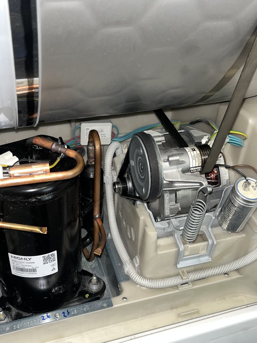

Avasin kuivurin (Miele T1 sarjaa) kannen ja kyljen. Pölyä oli paljon joka paikassa kuten olettaa saattaa. Ei taidot riittäneet siihen, että vesipumppuun olisi päässyt käsiksi. Vesiletku oli auki ja testailin koneen kasattuani niin, että kaadoin ylävesisäiliön ylivuotokouruun vettä. Siitä se päätyy alasäiliöön ja pumpun tulee käynnistyä ja pumpata vettä. Pumppailin ämpäriin tuolla systeemillä ja kyllä vesi ämpäriin päätyi. Laitoin myös etikkaa ja lämmintä vettä tuohon kiertoon. Ongelma ei ehkä ole poistunut kun pumppu ja koho ovat putsaamatta mutta kokeillaan… olen näköjään surkea googlaaja kun en löydä kyseiseen malliin kuvaa tai videota, että mitä pitää purkaa, jotta pumpun saa esille. Kuvan vaalea haitariletku menee tuonne koneen syövereihin, minne ei näe eikä sormet yllä.

Pumppu on juurikin siellä alimpana. LG:n vm2005 kuivuri edelleen täällä kukkuu, kerran pumpun vaihtanut. Näyttää ihan vastaavalta, moottori piti kääntää sivuun jotta sai auki kantta sen alla jossa pumppu luuraa.

Juu otin hihnat pois paikaltaan niin sai käsille vähän paremmin tilaa. En heti keksinyt miten moottorin saa irti. Vasen reuna nousee kun klipsin avaa, mutta toinen pää jäi vielä avaamatta. Sain kuitenkin pumpun käännnettyä niin, että uimurista sain töhnät pois. Pumpun alakantta raotin ja siipi näytti kohtalaisen puhtaalta. Koekäyttö menossa.

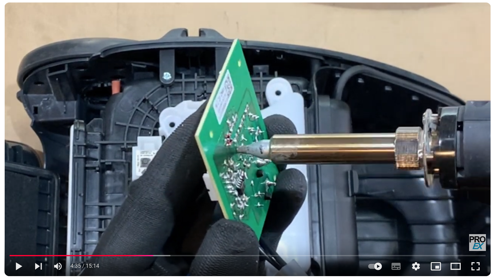

Electroluxin Ultasilencer pätkii puhallusta... ikää on. Ostin torista "uuden" käytetyn 35eur varakoneeksi siksi aikaa jos ton vanhan korjais.
... kohdassa 4:35 otetaan komponetti irti. Mikä toi työkalu on?

Kas, onkohan joku viirus lindruussi liikkeellä, kun meilläkin vastaava vekotin siirtyi minuutti aikatauluun joulun jälkeen.
Ikää täitaapi olla jo n.25v.
Vois kait sen "lämpösuojan" irroittaa, jäis autoimuriksi.
