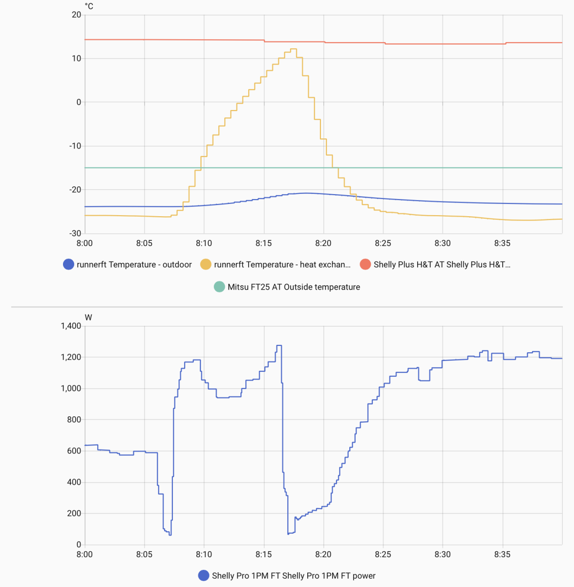

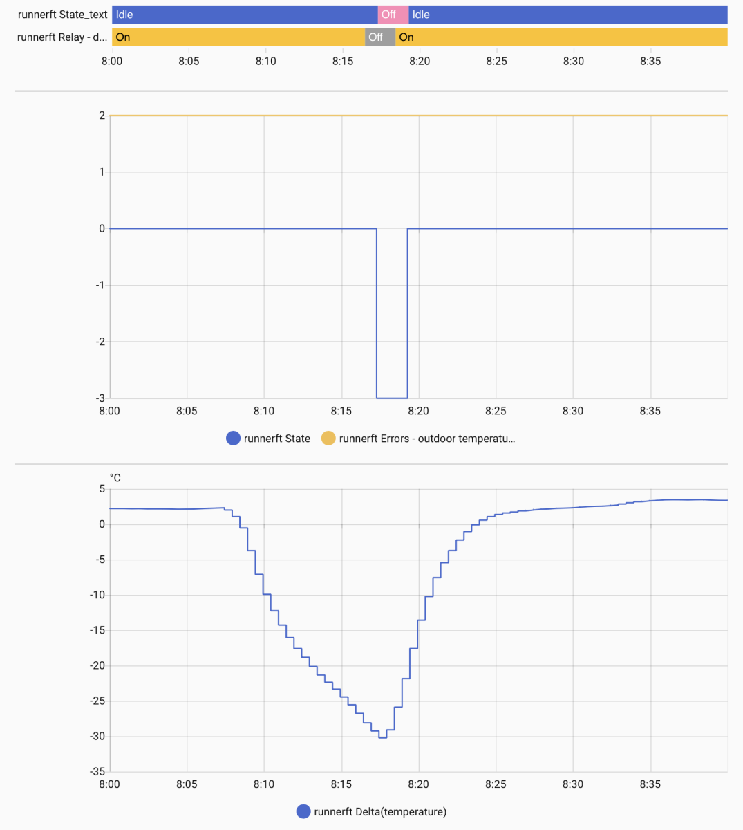

Pystytkö HA-dataaa zoomaamalla näkemään missä järjestyksessä allaolevat tapahtuvat ?
  • kennolämpö alkaa kohota (=sulatus alkaa)
  • sulatuhuijausrele käännetään OFF
  • tila vaihtuu 0 ==> -3
Onkohan tästä apua?

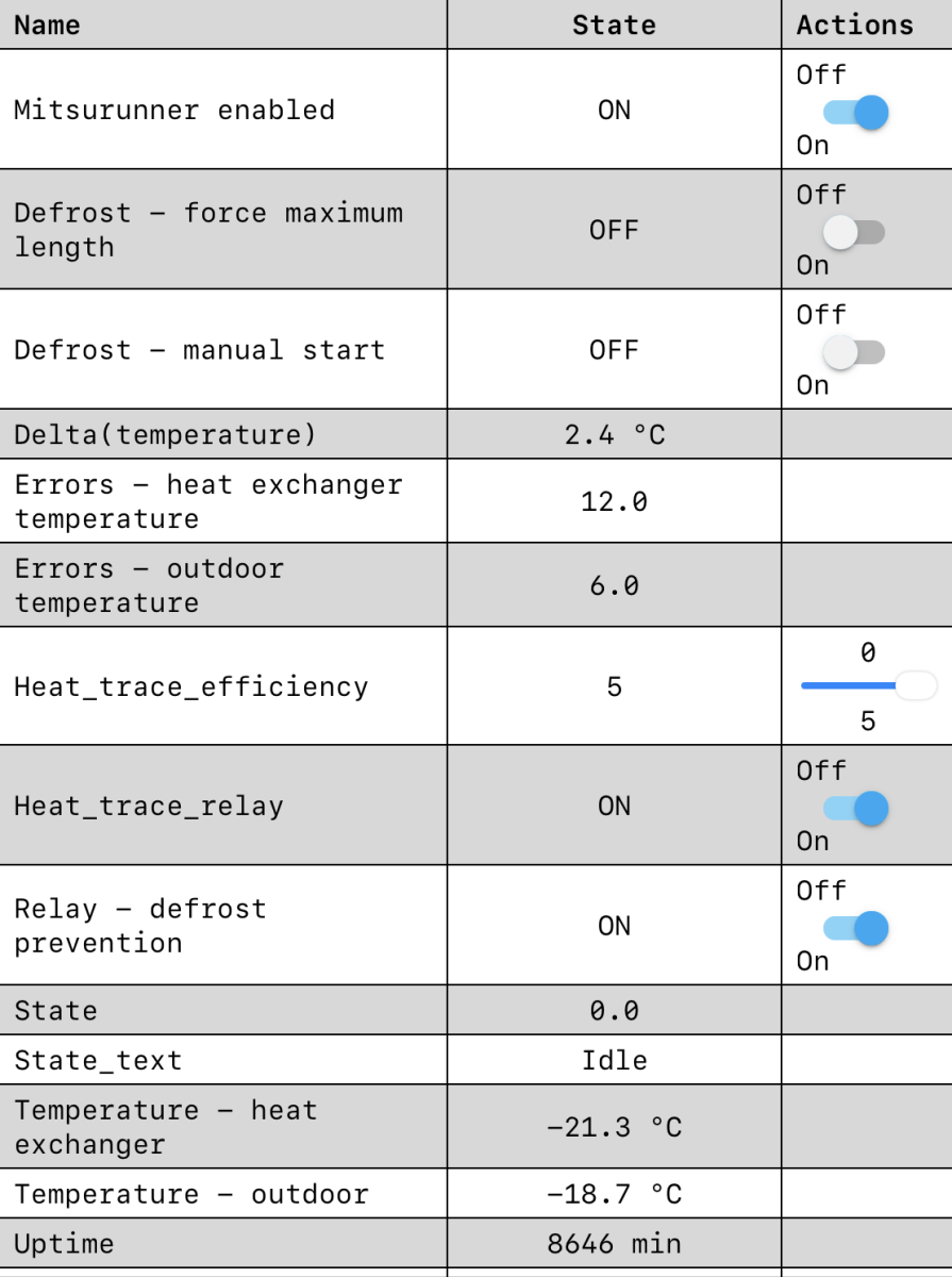

Oliko tuossa sulatuhuijausrele ON-tilassa?
Jos sulatushuijaus on päällä niin pumppu näkee kennon noin 0-asteisena. Vaikea sanoa vetääkö FT herneen nenään kun se samaan aikaan näkee ulkoilman -20 asteisena. Muissa Mitsun malleissa tuollaista ilmiötä ei tietääkseni ole havaittu.
Kun sulatushuijaus on OFF Mitsurunner ei millään tavoin vaikuta pumpun toimintaan.

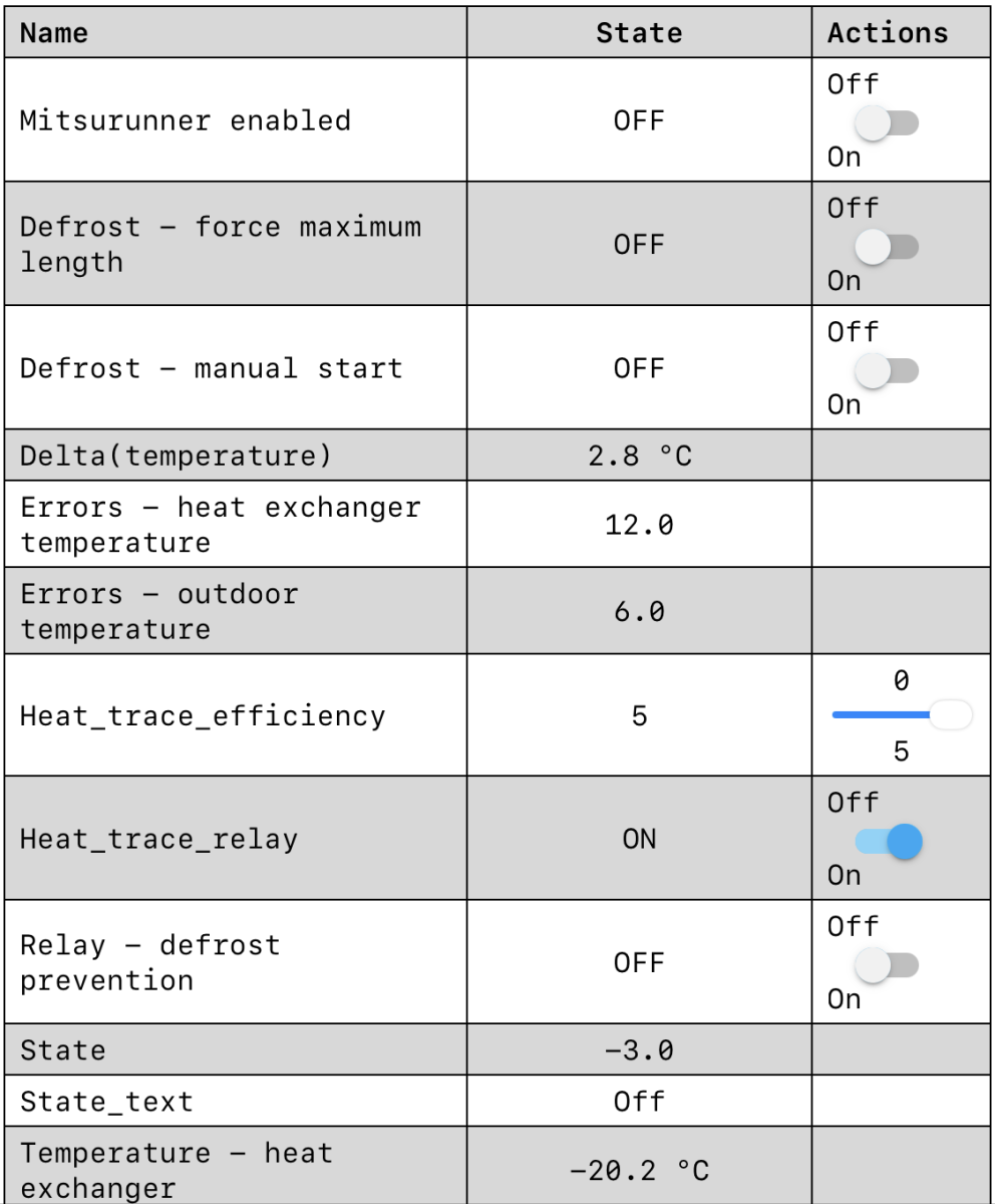

Viime yön oli (ja on edelleen) näin:
Näytä liitetiedosto 114389
Tulkitsen WEB-näkymää näin.
Mitsurunnerin sulatushuijaustoiminta on disabloitu ja sulatushuijaus on pysyvästi pois. ==> Mitsurunner ei millään tavoin vaikuta pumpun sulatuksiin. => Pumppu tekee sulatuksia (1.5h---2 h välein) vaikka delta_t:n perusteella siihen ei ole tarveta.
Saattosulatus on jatkuvasti ON, tällä ei ole mitään vaikutusta pumpun toimintaan.

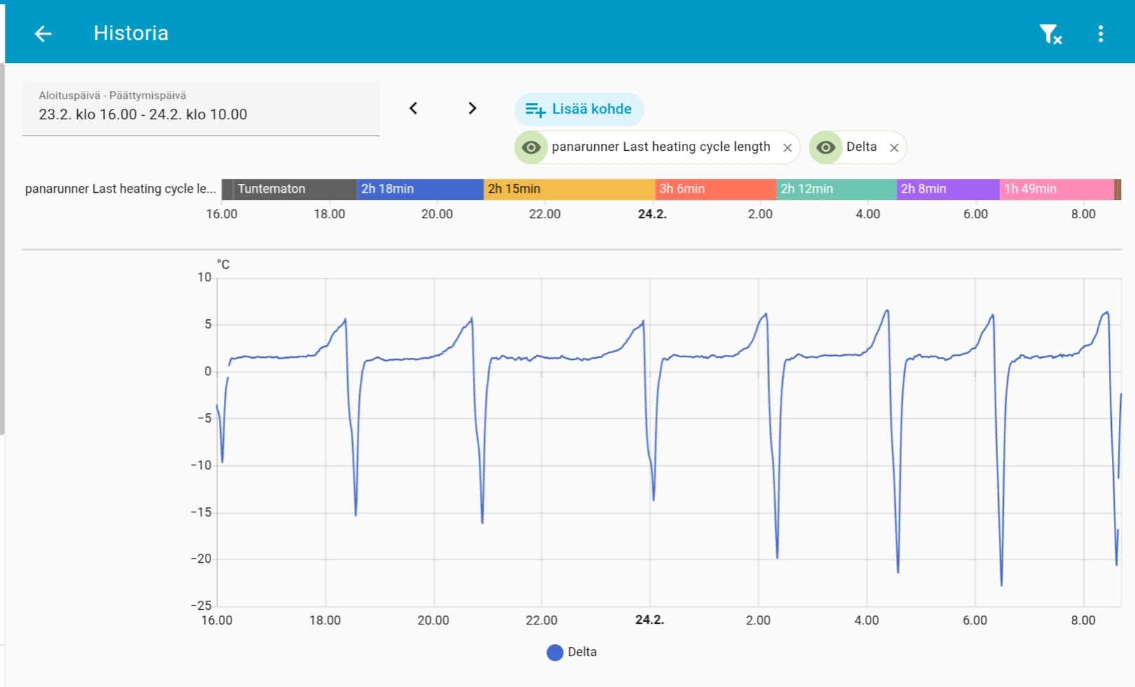

Tein Mitsurunneriin lisäosan joka mittaa lämmitysjakson pituutta (= kahden sulatuksen välistä aikaa). Tulokset talletetaan muistiin ja yhdeksän viimeisimmän lämmitysjakson pituus näytetään Mitsurunnerin WEB-näkymässä. Uusimman jakson indeksi on 1, vanhimman 9.
Saat tämä ominaisuuden käyttöön laittamalla oheinen tiedosto "heating_cycle" Mitsurunner-kääntäjän tiedostohakemistoon ja lisäämällä mitsu_conf.yaml tiedostoon rivi
heating_base: !include heating_cycle.yaml
EDIT: Liiteetiedostoa editoitu: "Heating periods" näytetään vain WEB-näkymässä , ei lähetetä Homeassiatntille.
Fiilasin vielä hieman lämmitysjakson pituutta mittaavaa lisäosan käyttöliittymää. WEB-näkymässä jakson pituus näkyy nyt minuuttien sijasta muodossa tunnit ja minuutit (esim 2h 13min). Nyt jaksopituus lähetetään myös homeassistantille (jakosn pituutena näkyy edellisen jakson pituus).

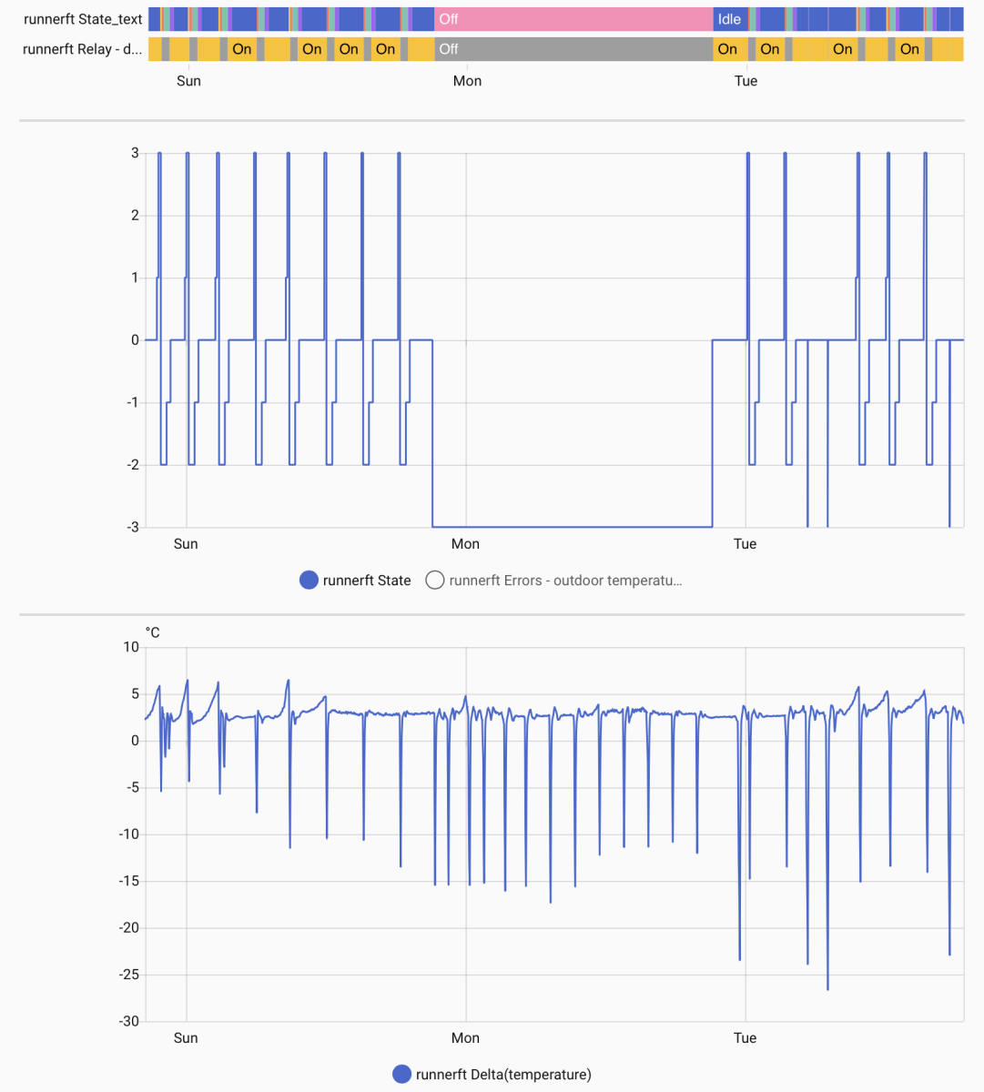

Paljon mahdollista, että tulkitsen väärin, mutta minusta tuo näyttää ihan ok toiminnalta. Sunnuntaina Mitsurunnerin ollessa päällä sulatukset tulee joko deltan laukaisemana tai säälisulatuksina. Maanantaina Mitsurunnerin ollessa pois päältä ( -3) pumppu sulattelee oman logikkansa mukaan. Tiistaina taas säälisulatuksia tai deltan laukaisemia. Kolme extra sulatusta tiistailla on ja oisko niiden syynä resetit, jolloin tila käy -3:ssa ja pumppu huomaa, että on lupa sulattaa. Miltä uptime-käppyrä näyttää?
Muutoin sama tulkinta mutta tilasiirtymä 0--> -3 johtuu (aiempana olevan zoomattuun kuvaan viitaten) siitä että pumppu aloittaa sulatuksen ==> kennolämpö nousee yli 10C ==> Mitsurunner starttaa uuden jakson menemällä tilan -3 kautta uudelleen tilaan 0.
Eli näyttää siltä että kovassa pakkasessa FT syystä tai toisesta tekee sulatukset huolimatta sulatushuijauksesta.

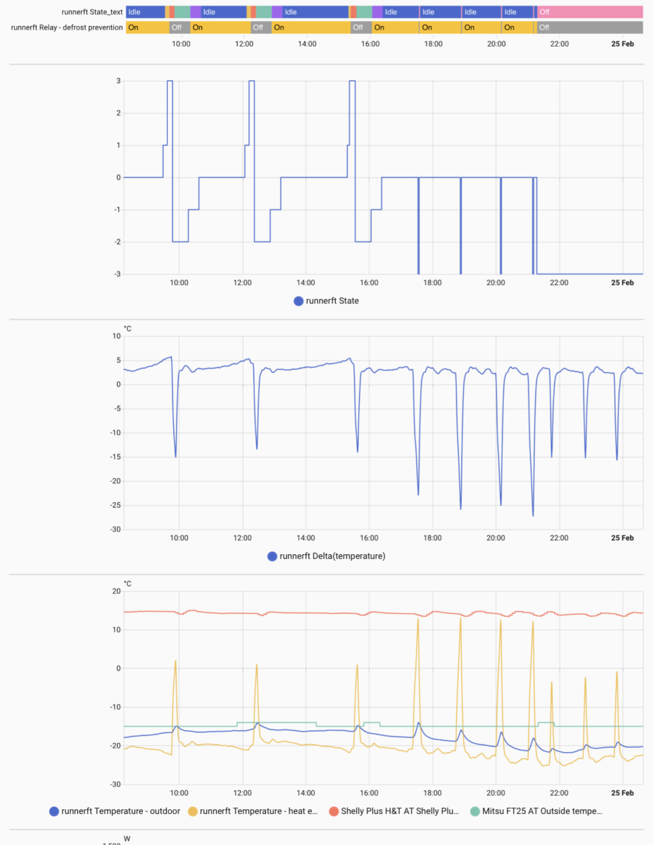

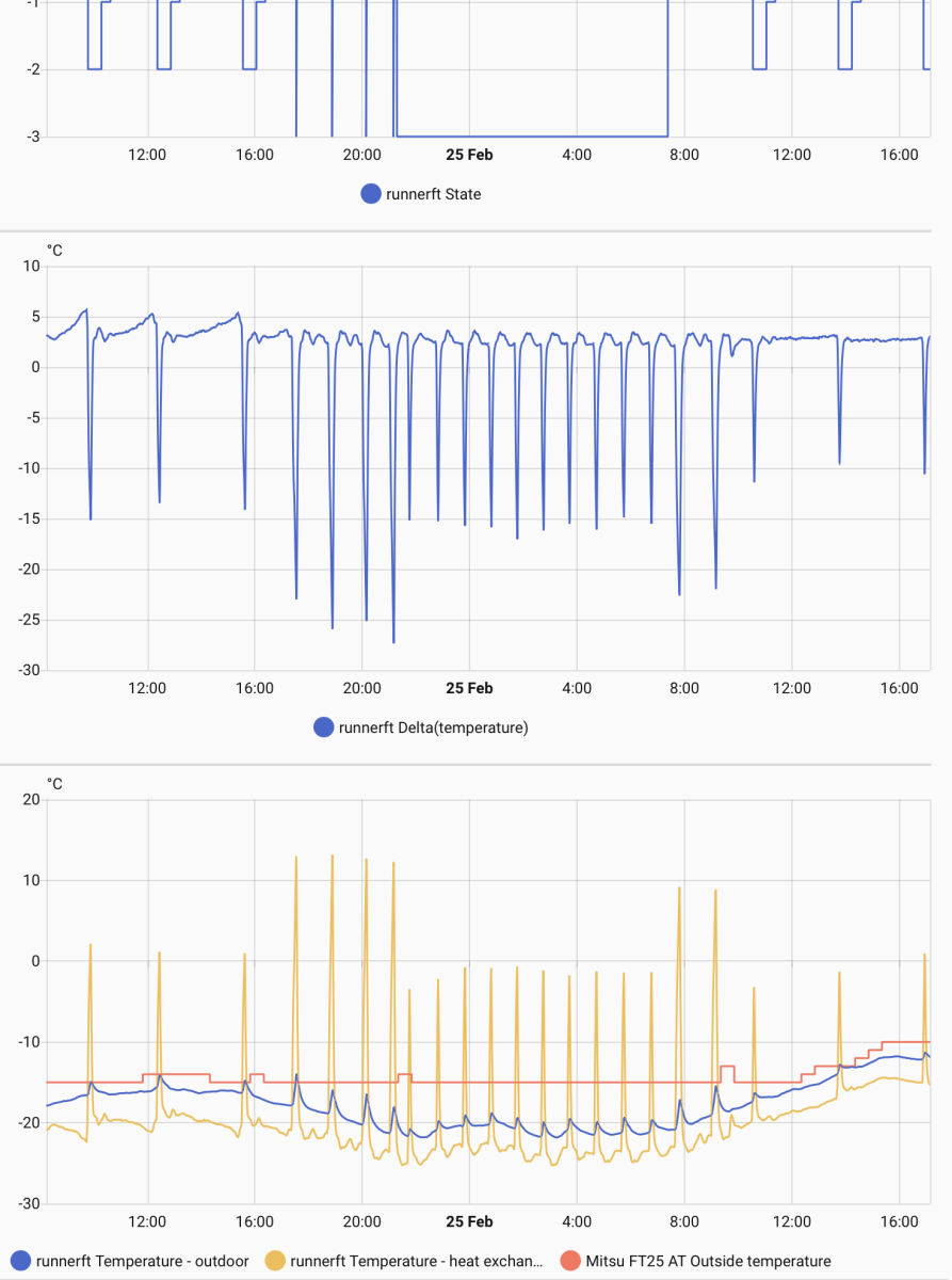

Tässä vielä tältä illalta käyriä kun on ollut pidempään yli -20.
Runner disabloitu illan aikana.
Näyttäs että sulatukset ovat hieman erilaiset riippuen siitä onko runner enabloitu vai ei. Enabloituna delta käy isompana eli kenno käy hetkellisesti kuumempana sulatuksen aikana. Siis silloin kun on yli 20 pakkasta ja pumppu itse päättääkin sulattaa. Johtunee huijausvastuksesta?
Näytä liitetiedosto 114420
Data osoittaa että @Harrastelija :n FT alkaa tehdä turhia (=kenno ei tukossa) sulatuksia alle -20C:n lämpötilassa riippumatta siitä onko sulatushuijaus päällä vai ei. FT:n ottoteho on yli 1000W, max 1200W.
@wannabe :n FT taas näyttää toimivan normaalsiti myös alle -20C:n ulkolämpötilassa, ottoteho on selvästi alempi, noin 700W.
En nyt löytänyt mikä on FT:n maksimi ottoteho lämmityksellä, olisiko 1200W jo pumpun maximi ja alkaako @Harrastelija :n FT tekemään omia temppujaan maksimtehoilla ?
Koska sulatushuijaus ei estä sulatusta, FT:n sulatusehto on jokin muu kuin ulkolämmön ja kennolämmön välinen ero, ja toisinpäin koska FT liipaisee sulatuksen jonkin muun kuin ulkolämmön ja kennolämmön perusteella sulatushuijaus ei pysty estämään sulatusta.

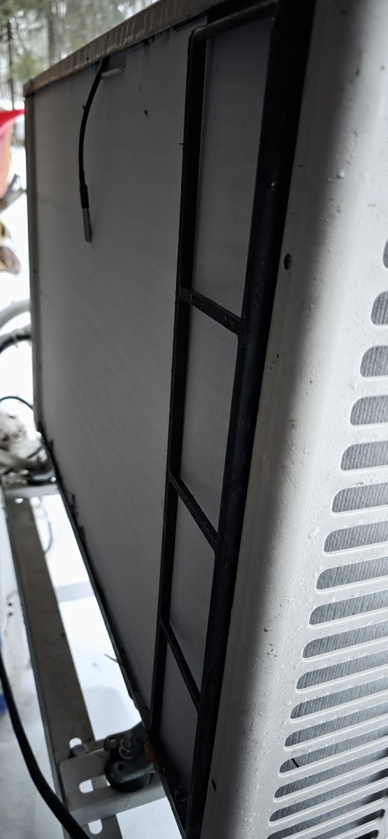

Asentelin Mitsurunnerin antiikkia antiikkia edustavaan FD25:n. Rapsakassa -10C kelissä, tottakai.
Jotain huomioita, kun ei taas mennyt niin kuin strömsössä.
Jos haaveilet runnerin tunkemisesta kompressorin päälle, keksi joku aivan minimaalinen laitekotelo sille. Wemos
Mini+usb-laturi ei välttämättä mahdu riittävän pieneen laitekoteloon. Joku suoraan 230v nielevä lauta voi olla pienempi.
Jos laitekotelosi ei mahdu kompressorin päälle, puu-adapterin johdot eivät välttämättä riitä juuri sieltä mihin haluaisit runnerin laitella. Itse yritin seinätelineen osiin jotka ovat pumpun alla, ja johdot ulos kotelosta alaspäin (koska vesi) mutta ei mitään toivoa. Liian nysä johto. Ei toki ole rakettitiedettä jatkaa johtoja, mutta aina ei ole kolvia ja kutistesukkaa mukana. Eli: jatka johtoja jo valmiiksi just in case, tai varaudu jatkon tekemiseen.
FD-sarjan kennon ylänurkassa ei ole mitään kivaa kiinnityspaikkaa anturille. Siinä on vain mutkia. Onnea matkaan, jotta niihin saa suoran anturin ja eristeet hyvin. Itse auoin pumpun nurkkapellin jotta näkisin kennon päädystä enemmän kuin ylimmät rivit. Nurkkapellin irroitus ei sinänsä tee johtojen reitittämistä pumpun ulkopuolelta ainakaan helpommaksi. Pumpun oman sulatusanturin paikkaa en löytänyt, jonkun muun kennoanturin kyllä. Alempana eristeiden alla varmaan on ehkä virallinen paikka, mutta eristeiden purkuoperaatio huusi minulle vastaan kevväämmällä, kevväämmällä. Eikä metrinen anturijohto välttämättä riittäisi alemmas, joten laitoin anturin johonkin random putkeen jossa oli suora pätkä joka meni kennolle. Ehkä toimii, ehkä ei.

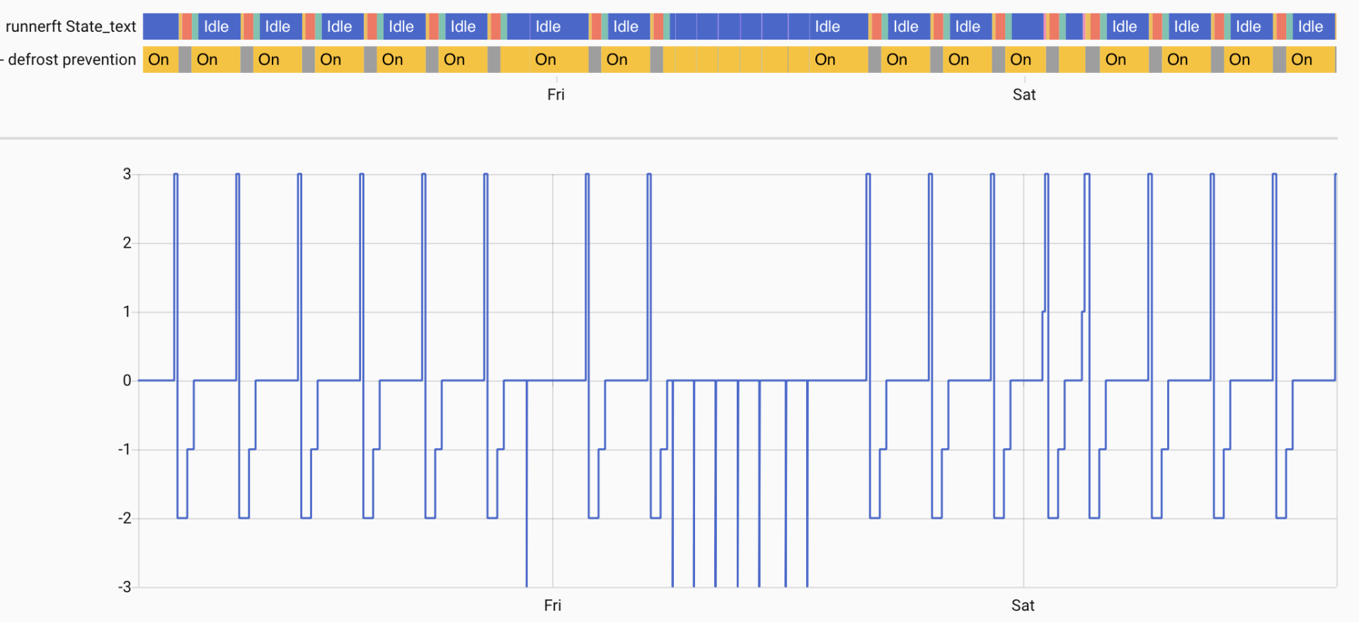

Minullahan on noita -3 tiloja näkynyt yli 20 pakkasella kuten ehkä olet yllä huomannut. Esimerkki viimeyöltä:

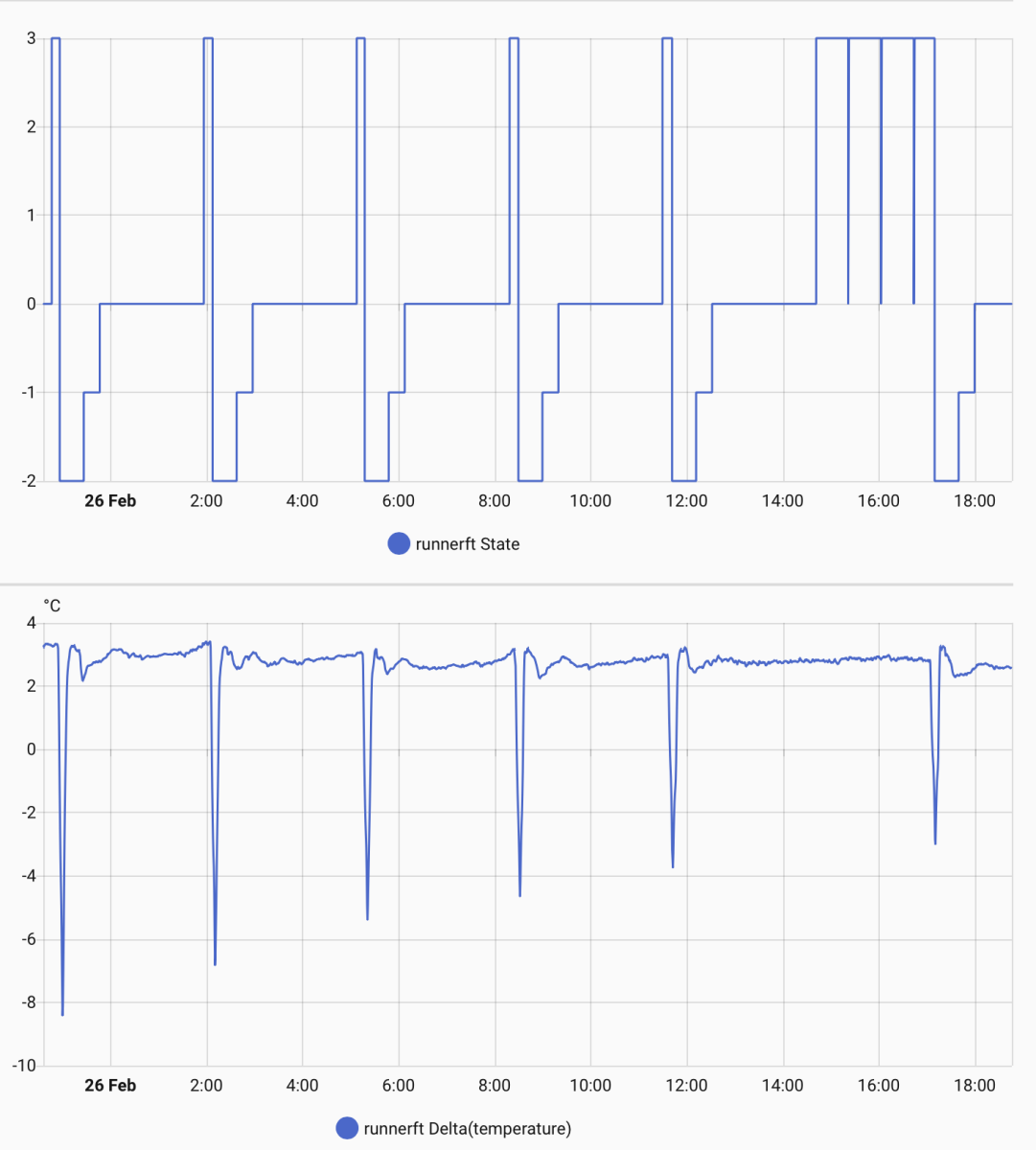

1 Tässä aluksi runner enabloituna. Runner aktivoi sulatuksen kun delta kasvaa. Sulatusväli 2.5-3 tuntia.
2 Sitten pakkanen kiristyy ja alkaa tulla tiheämpiä sulatuksia jotka onkin pumpun aktivoimia (-3 tila). Delta ei ole kasvanut.
3 Sitten runner disabloitu. Tiheämmät sulatukset jatkuu.
4 Aamulla runner taas enabloitu. Sen jälkeen edelleen pari pumpun tekemää sulatusta. Mutta tällä kertaa kenno on jäänyt kylmemmäksi joten runner ei ole tunnistanut pumpun aloittamia sulatuksia. Ei ole käynyt -3 tilassa.
5 Sitten on lauhtunut ja runner hoitanut sulatukset ja väli on harvempi.
Noin niin kuin kuvan perusteella pähkäiltynä koodia tuntematta.
Tämä on hieno, pitäisi olla mukana paketissa. Kertoo oikeasti sen oleellisen, eli kuinka pitkä lämmitysjakso on ollut.

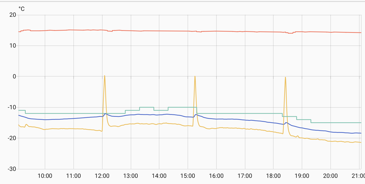

Muutama minuutti ennen sulatusta:
Laukeamishetkellä:
