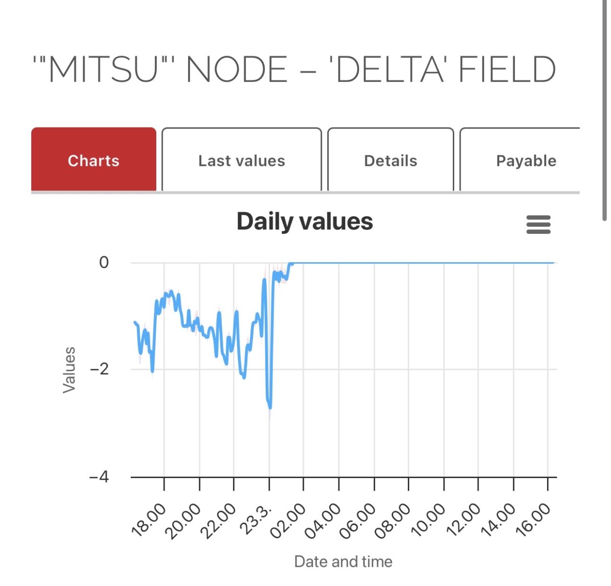

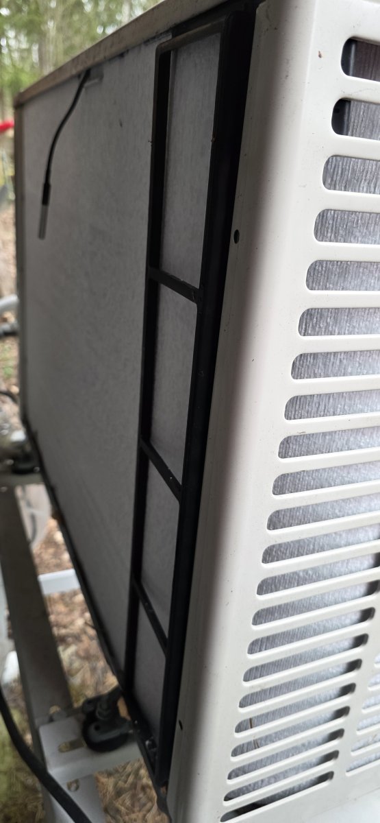

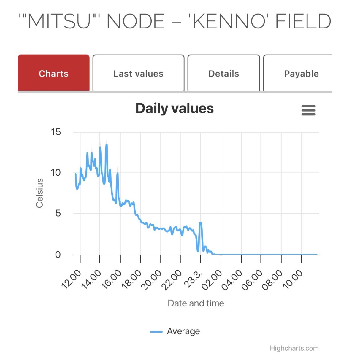

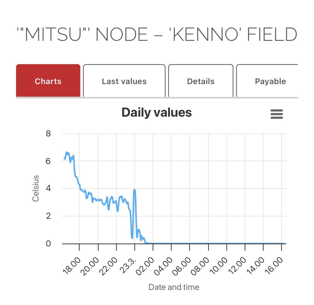

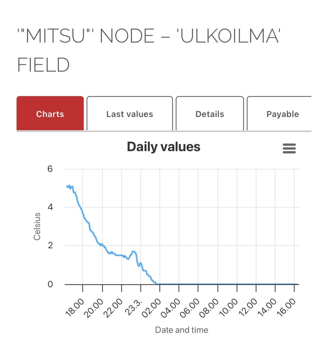

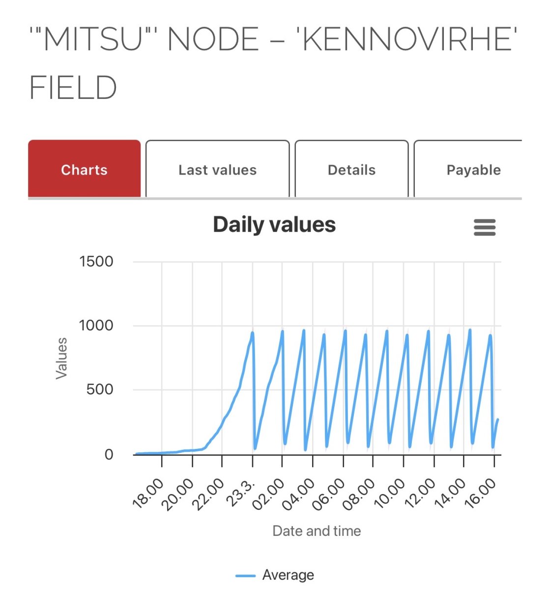

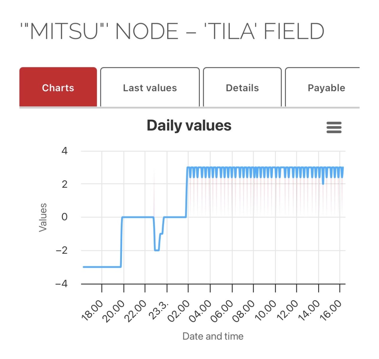

Mitähän tässä on mahtanut tapahtua ? Lauantaina kytkin ”huijaus anturin” koneeseen kiinni. Tätä ennen on mitsurunneri ollut pari viikkoa mittailemassa kennoa ja ulkoilman lämpöjä ja näyttänyt toimivan ihan ihan normaalisti.

Mahtaakohan pumppu toimia nyt normaalisti vaikka anturit mykkänä. Pumppu on mökillä ja ei olla nyt seuraavaan viikkoon menossa.
Koska tila on 3 eli "lupa sulattaa" pumppu toiminee normaalisti. Time-outin kautta tila käy välillä arvossa 0, mutta tuo tuskin vaikuttaa pumpun toimintaan.
Uudessa Mitsurunnerin softassa on lisäehto: tila pysyy arvossa -3 (st_off) kunnes dallas-antureilta saadaan kelvolliset lukemat. Ei korjaa juurisyytä mutta varmistaa ettei mitään epätoivottua tapahdu.

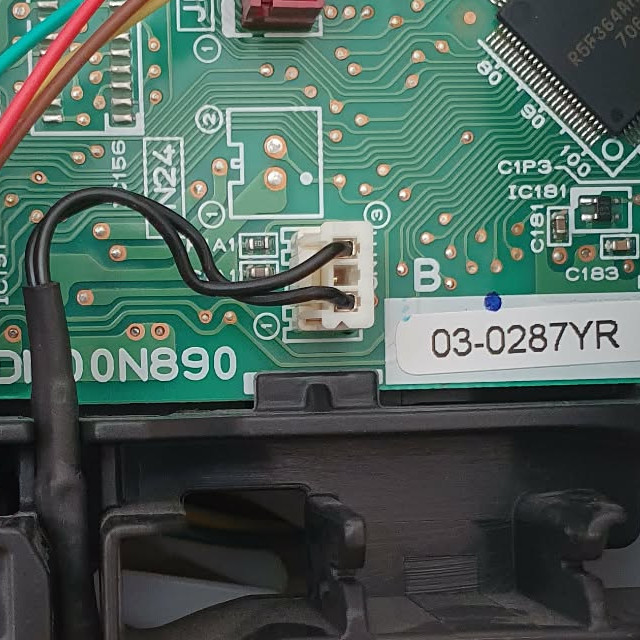

Todetaan että kyllä toimii Mitsurunner FH35:n kanssa. Tänään 25.4. tuon lumisaderintaman aikaan laitoin puhaltmaan lämmintä pirttiin ja kyllähän tuo ulkoyksikön kennon veti paksuun kuuraan ja pari kertaa runner pyysi sulatusta mutta ei näköjään muut ehdot toteutuneet niin ei sulattanut. Mutta sitten 3. kerta toden sanoi ja sulatus alkoi. Ainakin tuli testattua että ylipäätään vielä sulattaa ja ne välit ovat vaan pidemmät.

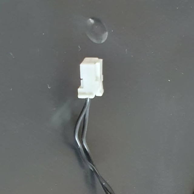

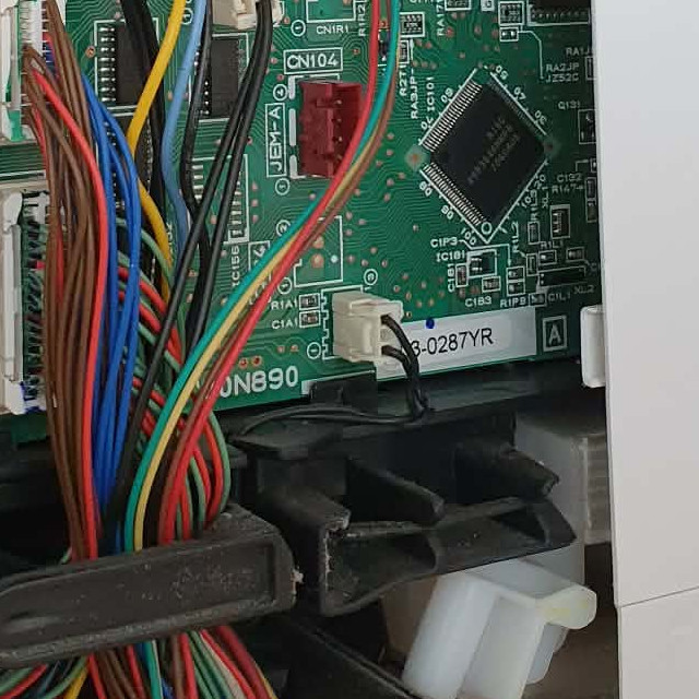

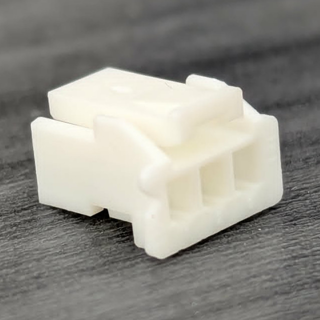

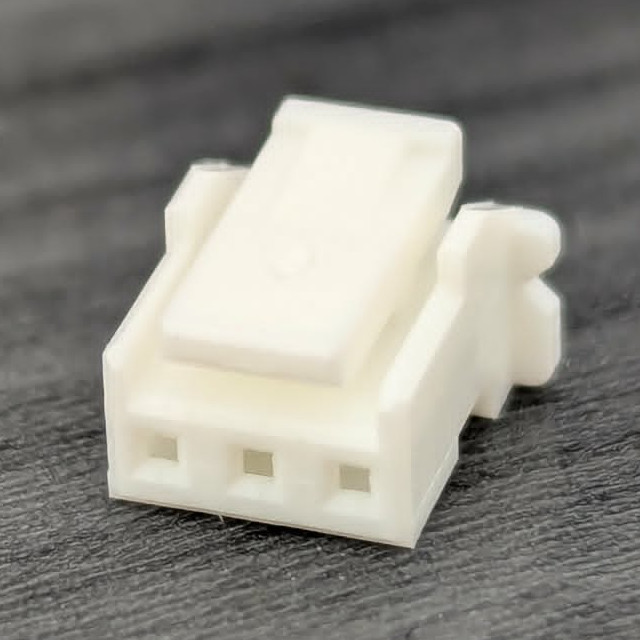

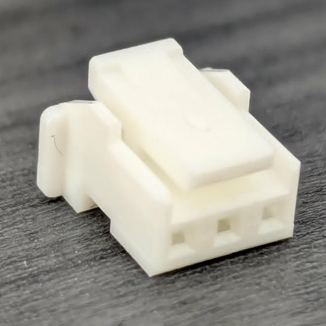

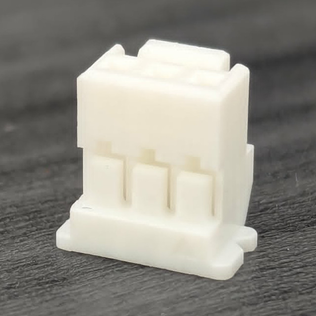

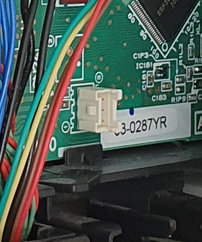

Luulen vihdoin selvittäneeni tuon MSZ-LN sisälämpötila-anturin liittimen mallin. Tilasin niitä muutaman kokeeksi Mouserista. Käsissä en ole vielä vertaillut, mutta ottamiini kuviin näyttää kyllä vertautuvan 1:1.
Valmistaja: JST Commercial
Liitinrunko: PAP-03V-S
Crimpattava insertti (2kpl tarvitaan): SPHD-001T-P0.5 tai SPHD-002T-P0.5
Jos joku haluaa toimia koekaniinina ja askarrella pidempijohtoisen anturin, voin lähettää tarvikkeet yhteen liittimeen ja yhden 10k NTC-lämpöanturin. Jos liitin sopii, maksat 5 euroa (sis postit), jos ei, niin et maksa mitään.
Tilaamani liitin:
Sisäyksikön anturin ja piirilevyn liitin (valitettavan huonot kuvat):

Voitaisiinko tuo mitsurunnerin y-haaraliitin ajatusta käyttää siihen jos haluttaisiin piirikortilta jostain kohin tieto kun ilp tekee lämmitystä? Haluaisin siitä käyntiluvan sulanapitokaapeleille releelle. Voisin täydentää tätä sitten vielä ulkotermostaatilla jne. Malli on RZ-35. Eli ei sinänsä liity mitsurunneriin mitenkään mutta en nyt ehtinyt muutakaan viestiketjua. Kyseessä Anoppilan kone ja sillä ei välttämättä lämmitetä ollenkanan talvella niin en haluaisi että sulanapitokaapelit ovat turhaan päällä mutta ne on pakko olla päällä jos pakkasella lämmitetään
Joskus tein Mitsurunneriin pienen lisäosan jolla ohjataan sulanapitokaapelia releen välityksellä. Mutta jos Mitsurunerilla ei ole muuta käyttöä nin toteutuksen voi tehdä yksinkertaisemmin kuten @wannabe linkkasi.
Hommasin mökille uuden LN25:sen. Miettinyt että tämäkin taitaa tarvita sulatus huijauksen. Onko tietoa toimiiko uudet järkevämmin eli että ei tartte huijausta? Asentaisin roippeet mieluummin nyt kesän aikaa kuin talvi pakkasessa kun ei toimi...
Kun Mitsurunner ei maksa ku hiluja ja vähän harrastamista, niin eikö se kannata shortsikeleillä asentaa ihan vaan varulta. Napsauttaa napista käyntiin, jos tarvii tai jos ei tarvii, niin antaa sen chillailla off-tilassa.
Paljonko tuo 33k vastus muuttaa pumpun näkemää lämpötilaa? Onko muutos niin iso, että kesäkelillä pumppu menee vikatilaan, jos vastuksen kytkee käyttöön? Kysymyksellä haen sitä, että pystyykö toimintaa testaamaan kesäkelillä? Sulatuksia ei tietenkään tällöin tule, mutta sais kytkennän toimivuuden selville.
Kun 33k huijausvastus on kytketty pumpun näkemä lämpötila on noin 0 astetta. En ole kuullut että pumppu tuosta hermostuisi.
