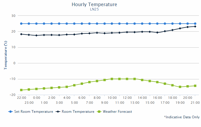

Tässä nyt vähän logia muutamalta viimeiseltä päivältä. Tosiaan nyt reilu -20 asteen pakkasellakin sulatellaan 40 minuutin välein. Sulatusvettä tiputtelee hyvä jos teelusikallisen verran per sulatus, eikä kennossa juuri kuuraa näy.
    21,1 KB · Katsottu: 381

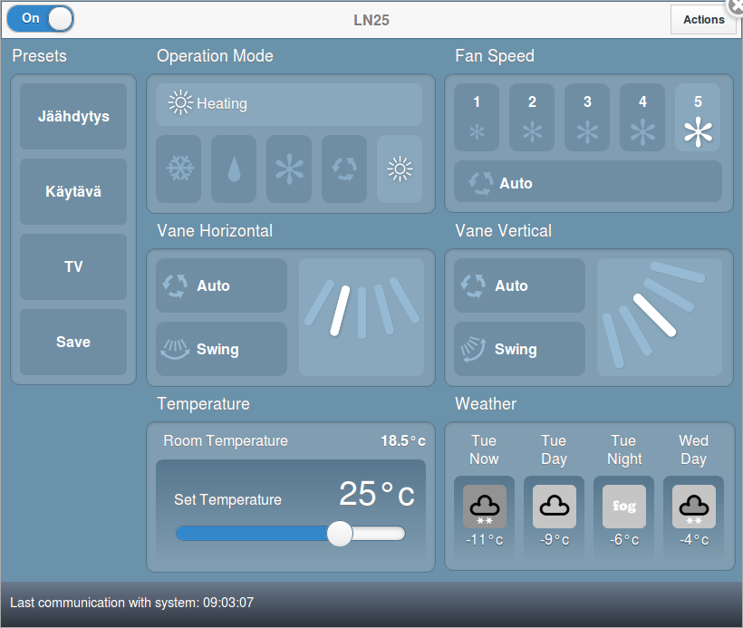

Millä arvoilla te käytettä LN25 ilmalämpöpumppua näin talvella? Eli mikä on puhallusteho, lämpötilan pyynti ja siivekkeiden suuntaus pystysuunnassa?
Syksyllä tuli tällainen pumppu lähipiiriin. Asentaja neuvoi silloin että pyynniksi laittaa +23C ja puhalluksen suunta ja teho automaatilla. Nyt parin kuukauden jälkeen talvella voin sanoa ettei niillä asetuksilla pumppu tee oikeastaan mitään muuta kuin pyörittää ilmaa vähän malliksi olemattomalla teholla. Sähkönkulutuskin näytti jäävän sinne Melcloudissa sinne 0,2-1 kWh luokkaan vuorokaudessa. (Ilmeisesti se Melcloud näyttää kulutuksen noin neljä kertaa liian pienenä.) Pumpun tyhjäkäyntiin viittaa myös se, että yhtään se ei oikeastaan jäätä näyttänyt keräävän ulkoyksikön yhteyteen maahan tai muuallekkaan.
Vääntelin tuossa muutama päivä sitten pyynniksi +26,5 Celsiusta, puhallustehoksi kolmosen (keskiteho) ja siivekkeiden suunnan kiinteästi lähes vaakaan. Nyt oli sitten pumpun kulutuskin noussut Melcloudissa sinne yli 4 kWh per vrk eli voisi olla oikeasti luokassa 16-20 kWh.
Ilmeisesti se ilma on pumpun asennushuoneessa niin kerrostunutta, että katonrajassa jossa pumpun sisäyksikkö lämpötila oli käytännössä aina yli +25C eikä se lämmitys oikein koskaan käynnistynyt. Itse asunnossa oleskelukorkeudella lämpötila ollut joku +22 -+23C. Mahdollisesti ilma jäänyt vielä kiertämään ympäri siinä pumpun edessä jos jotain joskus lämmittänyt.
Jospa tuo pumppu nyt alkaisi toimia myös lämmityskäytössä. Ajattelin antaa säätöjen olla muutaman viikon nyt säädetyssä asennossa ja katsoa sitten pitääkö jotain säätää johonkin suuntaan. Sinä aikana näkee miten ne säätäarvot toimivat -30C pakkasella ja nollakelillä.
Kätevä tuo ilmalämpöpumpun hallinta internetin kautta niin voin sitä itse säätää etänä. Vähän huomaamatta hiipinyt saapua tuo esineiden internet (IoT) kun itselläkin alkaa olemaan kaikenlaista etähallittavaa valvontakameraa, Raspberry laitetta ja Enigma2 digiboksia ja muuta lelua enkä aiemmin ole oikeastaan ajatellutkaan niiden olevan jotain IoT vehkeitä.
