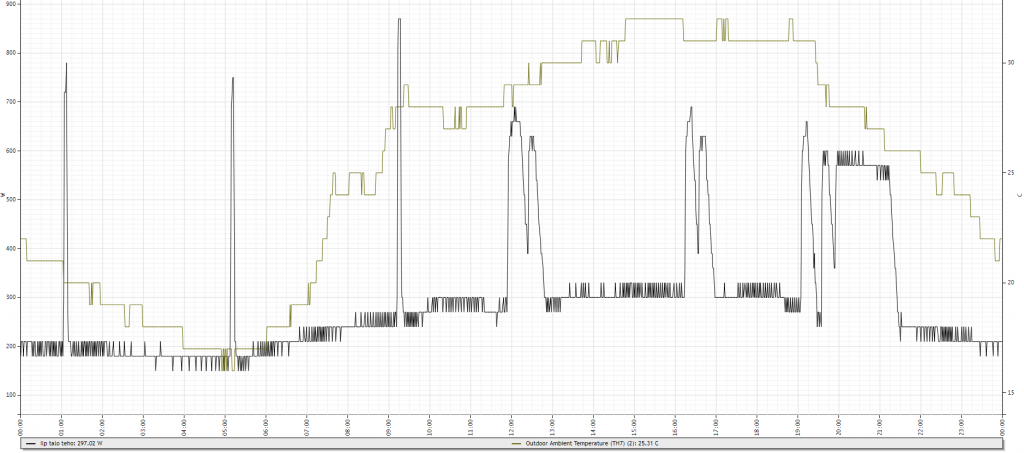

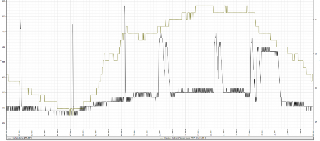

Tässä vähän offtopic esimerkki miltä näyttää Argon minimikulutus karkealla pulssimittauksella kaapattuna vähän viileemmässä ja sitten kunnon helteellä, kenties likemmäs 100W pääsisi jos ulkona olisi jotain 10c luokkaa, täytynee testata kun kelit kohdillaan:

Tuo 60-80W tuntuu hurjan pieneltä, taipuuko todellakin näin alas ja missä ulkolämpötilassa? Eli käytännössä kompuralle tuosta jäisi jotain ~40-60W luokkaa olettaen että mittauksessa on mukana sisäyksikön kulutus? Millä tämä on mitattu?
katso liitettä 72393
Teho on mitattu pistorasiaan liitettävällä mittarilla ja pumpun sähkö tulee tätä kautta. Ulkona oli muistaakseni jotain 28 astetta lämmintä ja useasti tuli katsottua sitä kulutusta kun ohi menin. Pumppu puhalsi n. 6 astetta viileämpää mitä otti sisäänsä. Puhallus oli 1 teholla.
