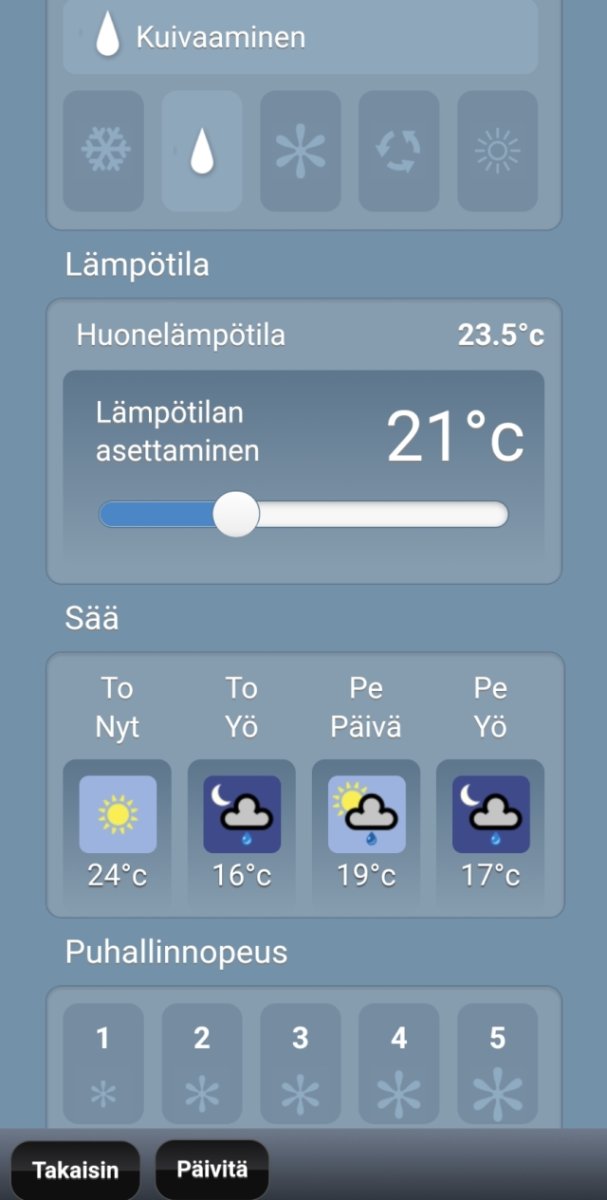

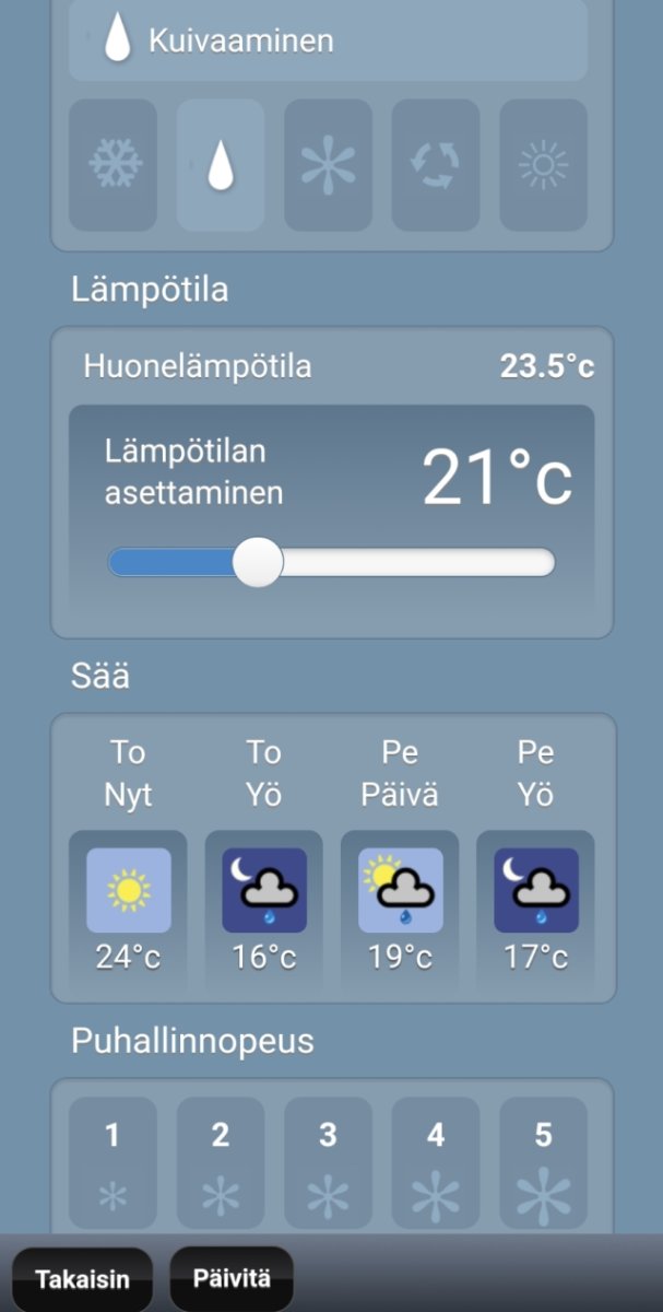

Kaukosäätimessä kuivauksella ei ole lämpötilan säätöä mutta melcloudin kautta tuota voi säätää? vai kuinka?
Näytä liitetiedosto 78948
Kyllä Melcloudin kosteuden/kuivaaminen lämpötila asetus vaikuttaa ilppiin, olen itse tehnyt skene painikkeet jolla saa 0.5°C lämpötila asetukset nopeasti ja kuivaamiseen, eikös tuota kosteuden poistoa pystyisi käyttämään yöllä kun kerran sisäyksikön puhallin pysyy rauhallisessa nopeudessa?
Kaukosäätimessä ei kuitenkaan ole mitään lämpötila asetusta kuivatus toiminnolla. Mistä se lämpötilasäädön ottaa ja mikä se lämpötila on jos ei koskaan käytä melcloudia?
Kuivaus logiikka toimii sillä periaatteella että jos huoneessa on +23°C ja kuivatuksen pistää päälle 2°C ero on logiikkaan ohjelmoitu jolloin kuivatus päättyy vasta kun huoneessa on +21°C laite menee huilaus tauvolle mutta jatkaa kuivatusta kun lämpötila nousee sisällä, siitä Mitsubishi saa risuja kun kuivatuksen lämpötila asetusta ei voi asettaa kaukosäätimestä mutta Melcloudia se tottelee lämpötilan säätöä, jopa Toshiba ja muut merkit antaa säätää kuivatuksen lämpötilaa kaukosäätimestä.
