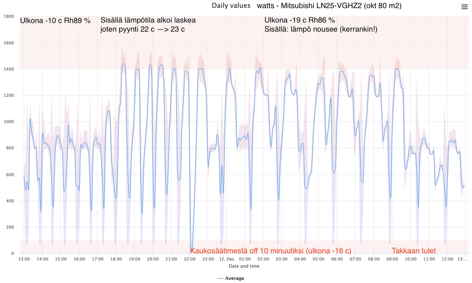

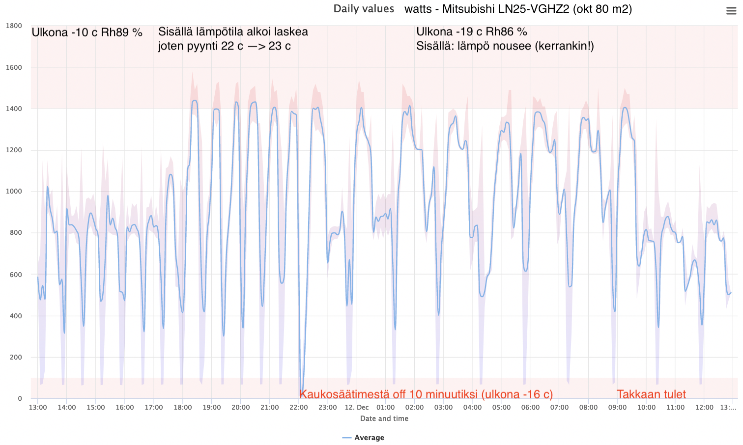

3. Lisäksi Scanofficen tilaamassa VTT:n testissä toi veteli ihan ongelmitta kahden tunnin jaksoja -32 c asti, joten tämä lienee odotettava suorituskyky. Vai eikö?

2. Ei huutaisi täysillä jos kone osaisi käydä yli 40 minuuttia. Alla sähkönkulutus siltä ainolta kunnolliselta lämmityspäivältä. Klo 23ottoteho putoaa reippaasti kun tavoite saavutettu, ei tarvinnu silti sulattaa:
katso liitettä 82809

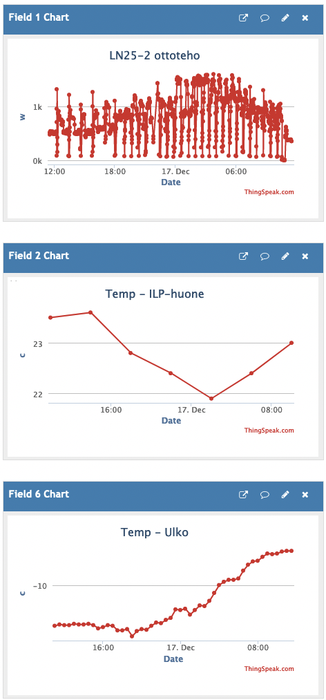

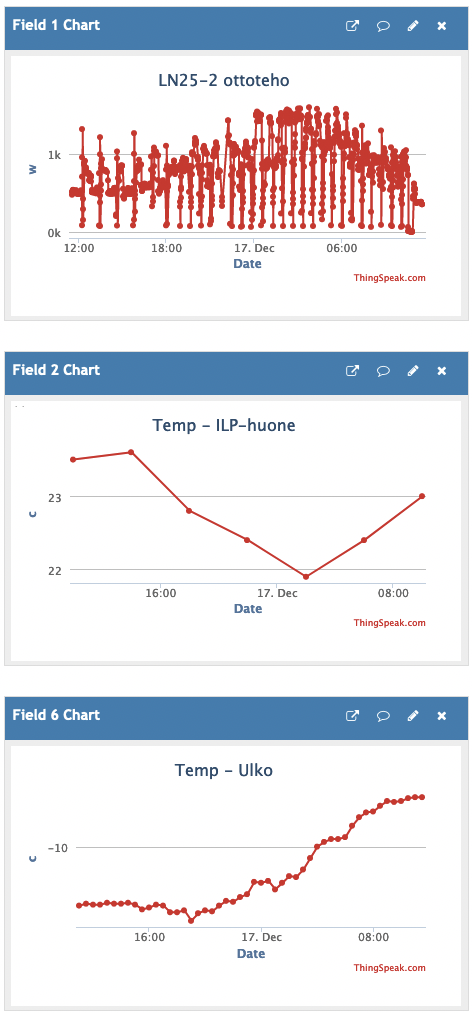

Sainpa vihdoin viritetty datan keruuta ja visualisointia maksuttomaan Thingspeakiin. Klo 18 jälkeen meni hullunkiertoon --> Sisälämpötila laski samaan aikaan kun ulkona alkoi lämmetä. Nostin pyynnin 22 c --> 24 c keskiyöllä koska tiesin ettei jaksa lämmittää käydessään noin lyhyesti.
katso liitettä 82994
Saattaapi olla, että yksinkertaisesti loppuu pumpusta teho kesken ja täysillä pyöriessään sulattaa tiheasti. Itse olen törmännyt siihen n -30 hivotellessa. Kompuran ääni kuuluu sisälle asti ja sulatus 40 min välein. Joku -20 mennään kahdella pumpulla vielä suht normaalisti, mutta rajansa kaikella. pumpun teho alkaa tippua ja huushollin lämmöntarve kasvaa samaa tahtia ja yksinkertaisesti teho loppuu. Pyyntilämmön nostaminen lisää pumpun kuormaa ja vain pahentaa asiaa.
