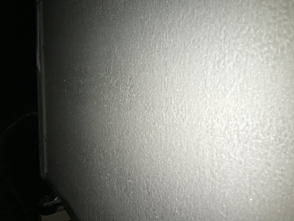

Nollantuntumassa voi kenno mennä jo oikeinkin kunnolla kuuraan, ihan normaalia on.
Kuten tässä viime lauantaina.

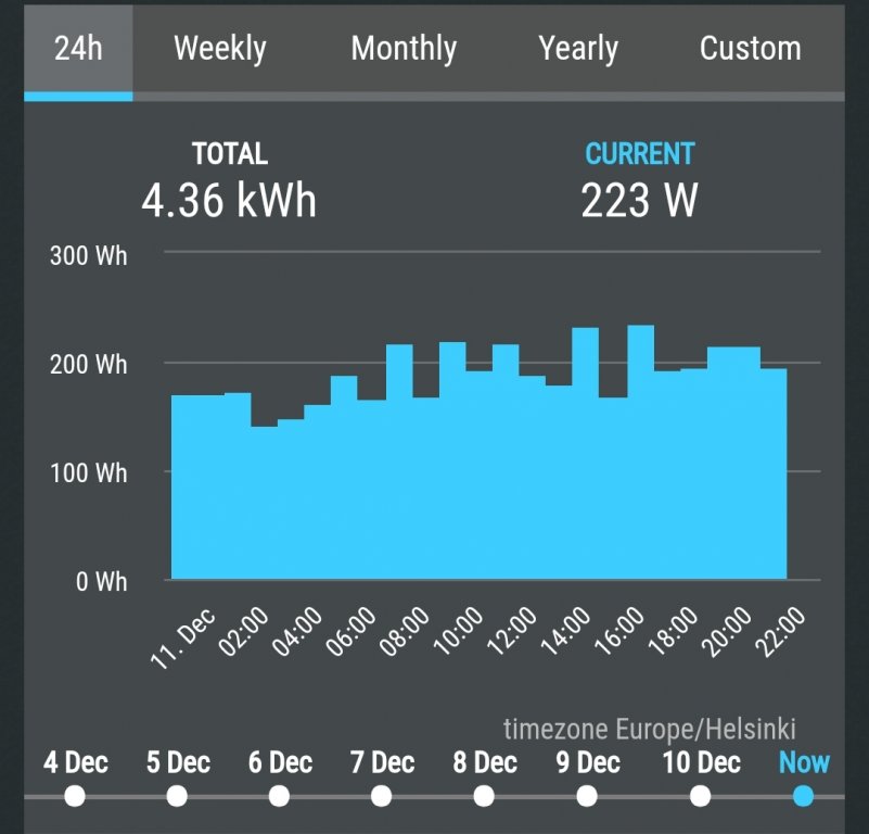

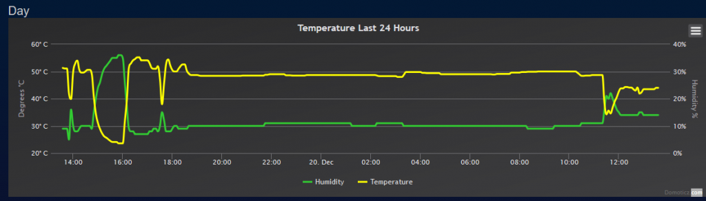

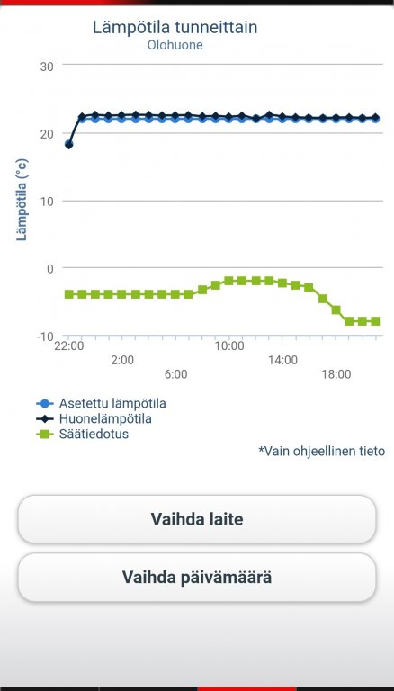

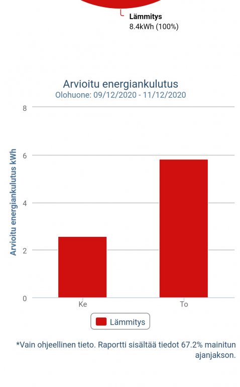

Paljos teillä on ln25 päiväkulutus ollut -5 ja -10c välillä?
Täällä näyttää 3pv kulutus 20-25kwh/ per päivä,lämpötila säädetty 23c ja puhallus kaukosäätimestä 3 palkki.
Onko normi arvoissa kulutus?
Meille tuli tämä pumppu (ln25) vasta pari päivää sitten, joten en tiedä vielä juuri mistään mitään. Mutta pyynti on 22 astetta ja puhallus manuaalilla 3 tasolla. Takka kyllä lämmitettiin kerran, joten vaikuttaa varmasti kulutuksiin. Liitteenä "ihanan" MelCloudin raportista kuva sekä toinenkin kulutuskäppyrä, joka käynnistyi vasta eilen illalla.
    30,1 KB · Lukukerrat: 542
    34,6 KB · Lukukerrat: 525
    56,1 KB · Lukukerrat: 512
Sanoisin että tuo on hieman yläkanttiin. 833W - 1040W yhtämittaa on liikaa noilla pakkasilla, ellei talo kovin huonosti eristetty. Tai noh, onhan tuo ihan ok jos pumppu saa tosiaan tehdä töitä, iso tila jne. Onko millä mitattu?
Kulutushan on "normitasolla" silloin kun pelkällä ilpillä lämmitettäessä tulee säästöä esim. verrattuna suorasähköllä lämmittämiseen samassa ulkolämpötilassa, jos vielä sisälämpötilatkin on suunnilleen samoissa. Exeltaulukko sen paljastaa, ulkolämpötilan mukaan lajiteltu "x-y hajonta taulukko", tuleeko säästöä, tai onko ilpin kulutus "normaali".
"Muun kulutuksen" tason päättelee ajalta, jolloin lämmitys ei ole päällä.
Ja kyllä nuo 1000w tehot on aika peruskauraa silloin kun pelkällä ilpillä lämmittää vähänkin vanhempaa taloa.

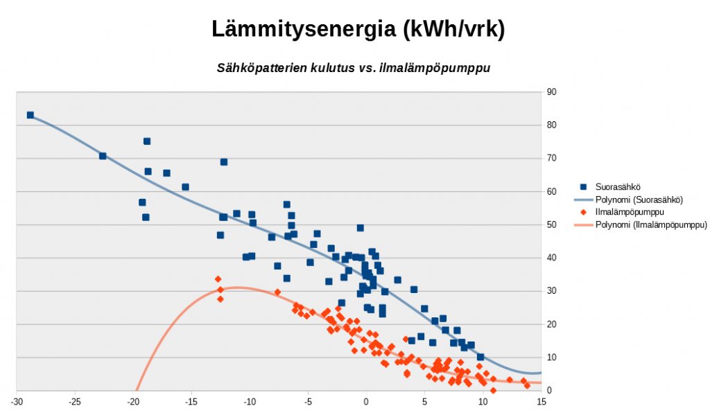

    58,7 KB · Lukukerrat: 402
Eikös tuosta kuvaajasta näe myös että COP on alle 2 jossain -2 asteen alapuolella?
Jossain +5 yläpuolella päästään yli COP 3.
Oletan että pumppu tuottaa tuota pattereiden kulutusta vastaavan määrän lämpöä.
Jos tuossa patterilukemassa on mukana kosteiden tilojen lattialämmitys joka käytössä yhtä aikaa ilpin kanssa niin COPit on huonommat.
Nuo COP arvot vaikuttavat aika matalilta. Vai tuotako todellisuus on?

Coppiin voi käsittääkseni olla monia tekijöitä, eihän tämä mikään VTT-testi ole jossa nopeus jurnuttaa aina maksimilla ja mittaukset tarkkoja.
Lisäksi pumpun sijaintipaikka syö varmasti jonkin verran ilman nopeudesta pois, vaikka puhallusta pitäisikin melko suurella.
Tälläkin menolla alustavat laskelmat ja arviot näyttää vuosisäästön menevän välille 4000-4700kwh. Tämä lukema lienee monille realismia,
kaikkihan eivät siihenkään yllä, ja osa ei kuulemma saa ilpillä säästöä ollenkaan. Tosin, tällöin varmaan on jo jotakin pielessä
lämmityslaitteiden käytössä.
Itse lasken pesuhuoneen ja saunan lattialämmityksen "muuhun sähköön", koska sitä ei ilpillä voi korvata.
Aiemmin postaamani kuvaaja siis esittää suurpiirteisesti pelkän patterilämmityksen kulutuksen.
Sisälämpö on sikäli vähän kimurantti asia, että ilpin aikana päähuoneissa (olohuone/keittiö) on lämpötila ollut yleensä 0,5 - 1,5c enemmän.
Lisäksi pumppu myös levittää lämpöä paremmin, etenkin takimpaan makuuhuoneeseen (jossa patteri on ollut kylmänä jo ennen ilppiäkin)
sekä kodinhoitohuoneeseen. Myös eteinen on nykyisin reilusti lämpimempi, vaikka ennen ilppiä siellä oli patteri päällä.
Ennen ilppiä pattereita on pidetty päällä vain tärkeimmissä huoneissa.
Marraskuussa ilpin tuottama säästö oli n. 570kwh. Päiväsäästöt tietty vaihtelee, pikkupakkasilla, ja vähän isommillakin jossakin 22-15kwh välillä yleensä. Vuosikulutus pyörinyt vähän alle 14000kwh ennen ilppiä, ja tästä patterilämmityksen osuus n. 10400kwh. Silloin kun patterilämmitystä ei tarvittu kesäaikaan, on kulutus ollut n. 260-330kwh/kk, tai n. 6-12kwh/vrk. 10400kwh:sta säästöpotentiaali ei kovin valtava voi olla. Käyrässä olen olettanut että "muu kulutus" olisi 9,5kwh, no todellisuudessa se voi olla vähän enemmänkin, johtuen tuosta pesuhuone osaston lattiälämmityksen kulutuksen noususta talviaikaan. Siinä on heti 4kwh ero, kun testimielessä käänsin lattialämmitystä vain hieman kovemmalle.
Pesuhuone/sauna osaston lattialämmitys varmasti haukkaa talvella jonkin verran enemmän sähköä kuin kesäaikaan, joten se voi
myös jonkin verran sotkea tuota taulukkoa.

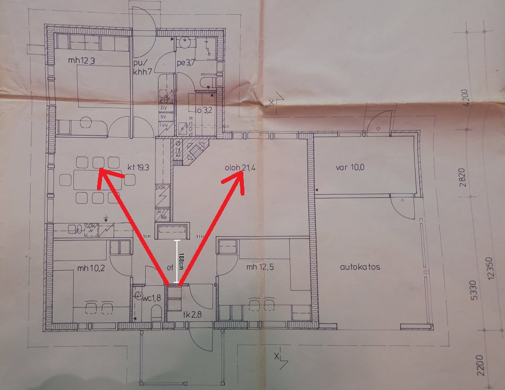

Alla vielä kuva ilpin sijoittelusta ja puhallussuunnista. Mielestäni ilma kiertää ihan ok, se sattuu "kulkuaukkojen" keskelle sivusuunnassa,
ja palaa takaisin korkeampaa reittiä. "Veto" tuntuu esim takimmassa makuuhuoneessa. Eteinen ei ole mikään pätsi, eli ilma ei sinne tunnu "pakkaantuvan".

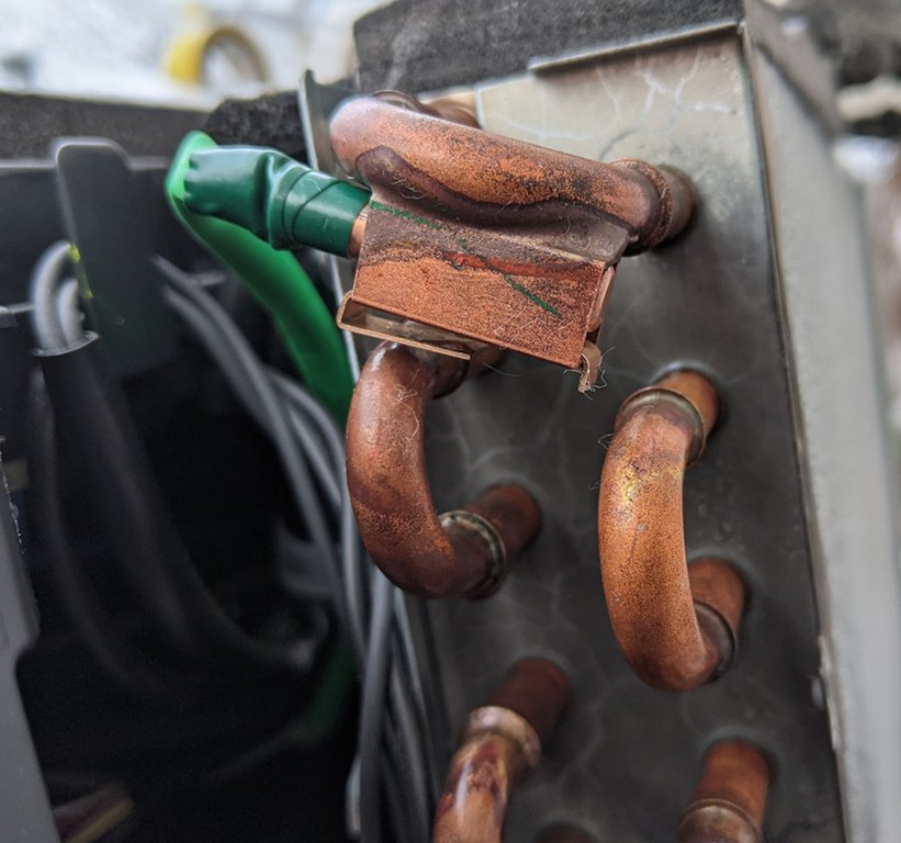

Tällä hetkellä pumppu LN35 näyttäisi toimivan hyvin, eristin yläanturin, niin sen jälkeen pumppu on toiminut loogisemmin ja kun sulattaa, niin vettä tullut 6-10 desiä, eli tarpeeseen sulattelee.
Parhaimmillaan pääsin 90min jaksotukseen tuon anturin eristämisen jälkeen, sitä ennen paras oli 70min, pakkasta oli -11, mutta kun kelit lauhtuivat -2 asteeseen, niin jaksotus tippui 60min jaksoihin.
Kävin ulkona katsomassa kennoa juuri ennen sulatusta ja kyllähän se aikas ummessa jo oli, eli sulatus oli aiheellinen.

Onko sulla sulatusanturi myös eristetty/siirretty? Oma ln25 sulattaa 60-90min välein kertaakaan ei ole päästy yli 90min ja välillä kennossa ei mitään sulatettavaa. Tämä pumppu pääsee myös helpommalla kun takalla avustetaan pakkasilla.
Yläanturin tarkistin ja kuivasin ja on nyt oikein siinä taskussaan. Tällä ei kuitenkaan ollut vaikutusta sulatusväleihin. Mielestäni pumpusta saisi paljon enemmän irti jos nuo sulatukset saisi pidemmiksi.
Sulatusanturille ei ole tehty mitään, kun en viitti konetta nyt purkaa enempää.

Rovaniemellä nyt ollut pari päivää -20...-25 c. Kaukosäätimestä pyynti 22 c ja puhallus ollut täysillä nyt kaksi päivää. Sulatukset edelleen 30 min välein, 10 min puhallus tauolla. Ulkoyksikön pohjan reiästä ei taida tippua pisaraakaan vettä.
Nyt 2 vrk jälkeen astia näytti tyhjältä joskin on sinne saattanu ihan vähän kertyä jäätä.
Kertalleen taisi onnistua katkoa virrat niin että sulatusväli piteni, mutta nyt kaksi viime kertaa virran katkaisu ei ole vaikuttanut.
Kurkkasin äsken ulkoyksikköön ja tökkäsin yläanturin "kuoreensa". Oli semmosen puoli senttiä ulkona. Jäätä ei tuolloin hetki sulatuksen jälkeen näkynyt, mutta anturi taisi olla jäätynyt kiinni koska alussa oli paljon kitkaa. En kuivannut anturia - sen voi kokeilla seuraavaksi jos ei auta. Kassotaan vaikuttaako siirto mitään. Virrat oli koko ajan päällä.
Aamulla pakkasta -28c. Pumppu ei taida jaksaa enää lämmittää kuin olohuoneen, sillä aulassa ja keittiössä 2-3c normaalia viileämpää. Kokeilin powerfullia, ei muutosta, taitaa värkki olla jo suorituskyvyn rajoilla. Laitoin takkaan tulet.
Nyt viimeisin puhallusjakso oli 30 min, joten yläanturin siirto (en kuivannut, ja virrat oli koko ajan päällä) kuorensa sisään ei vaikuttanut mitenkään. [Mitsubishi LN25-VGHZ2]
