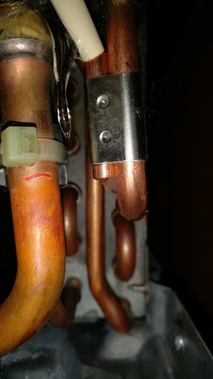

Varovaisen positiivisia uutisia: Näyttäisi että yläanturin paikan hienosäätö ja anturin eristys ohuella solumuovilla ja sähköjen käyttö pois johti 80min puhallus- ja 10min sulatusjaksoihin nyt kun ulkolämpötila on -8. Aiemmin veti 30/10min jaksoja. Kunnon pakkasia odotellessa!
OHJEET: Yläanturin hienosäätö
Toinen päivä menossa. Ulkona -11c RH:92% ja taas mennään 30/10 min jaksoilla. Toki sulatettavaakin on nyt ollut ihan oikeasti, astiassa useampi litra jäätä. Seuraillaan.

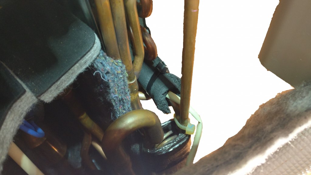

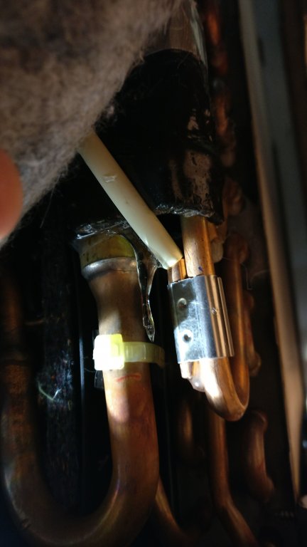

Minulle on asennettu LN35 ykösmalli näin ja viime helmikuussa ja toimi aivan todella hyvin pitkin lämmitysjaksoin ja lämmitysvaiheenpituudet vaihteli. Itseasiassa niin hyvin, että oli täysin tyytyväinen tähän pumppuun myös viime syksyn. Lämmitysteho ei oikein tänä talvena kuitenkaan ollut kovin hyvä, eli se sai kiinnostumaan tästä topicista ja ilmankiertoa säätelin yms. Lopulta kiinnostuin niin paljon aiheesta, että uteliaisuuttani katsoin mitä itselläni on ulkoykiskön sisällä (joo, luonteeseen kuuluu ymmärtää jokaisen laitteen tekninen toiminta)...
Vaikka purin ulkoyksikön heti sulatuksen päätteeksi, yllätyksekseni löysin jäässä olevan huovan, joka oli jäätynyt sulatusanturiin käytännössä kiinni. Huovan jääkeroksessa oli jopa sulatusanturin "kuva", koska huopa on asennettu siten, että painaa putkistoa ja ko. anturia.
Tuosta järkyttyneenä sitten päättelin, että eihän tällainen anturi voi mitata mitään lämpötilaa, ei se yli nollan asteen pääse, siitä pitää kiinni oleva sulava jää huolen.
Tuon jälkeen tutkin kaikki käyrät ja havaitsin, että tämän talven aikana pumppu ei ole enää käynnyt yhtään "pitkillä" jaksoilla. Ja itseasiassa oli toiminut jo 40min jaksoilla paljonkin. Koskaan ei kuitenkaan 30min jaksoja ollut käyttänyt (oliskohan mulla softassa 40min alaraja?)
Minulla oli siis talvella asennettu laite, kuivalla huovalla ja toimi todella hyvin kesään asti, kun lämmittää tarvitsi. Syksyn vaihtelevissa säissä huopa oli sitten putkikosketuksesta johtuen kastunut putkista tulevasta kondensio vedestä. Eli huovan asennustavasta ja materiaalista johtuen kerännyt sen kondensioveden itseensä, joka toki jäätyi sitten pakkasilla.
Oli niin ihmeissäni tuosta löydöstä, etten tajunnut ottaa kuvaa. Huopa oli selkeästi märkä vain putkikosketusalueelta ja nimenomaan sulatusanturin alueelta, jossa se painoi anturiin ja putkiin. Huovan ulkopinnallekin oli kosteus lävistänyt siten, että siinä oli paikallinen, ns. "valkoinen lumi/kuura/jääpeite" ulkopuolellakin, noin 5cm alueella tuon sulatusanturin kohdalla.
Eli kyllä näissä pumpuissa käytetty materiaali on se ongelma ja kuinka se on asennettu. Kuivissa olosouhteissa testattuna, mitään kondensiota ei pääse kerääntymään parinkuukauden ajan, joka johtaa edellämainittuun ongelmaan ja heikentyneeseen tehontuottoon lyhyiden lämmitysvaiheiden seurauksena.

Yläanturin päässä oli perinteinen "touhutippa". Kuva on luokattoman huono, mutta onneksi täällä on jo selvä kuva siitä.

Anturi takaisin paikoilleen ja anturin pää tuon anturin kuparisen pidikkeen oikean reunan kanssa tasalle, kuten täällä neuvottu.
Päälle ja ympärille solukumieristettä ja nippusiteellä kiinni.

Sulatusanturin päässä ja myös sen johdossa oli iso iso "touhutippa". Kun ne sai sulateltua, niin tuli töhötettyä samalla keskiputki kuivaksi, sillä siinäkin oli jäätynyttä vettä. Anturi paikoilleen ja sijoitus kuvan mukaisesti.
    26,3 KB · Katsottu: 614
    116,8 KB · Katsottu: 614
    45,4 KB · Katsottu: 638
    40 KB · Katsottu: 623
