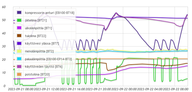

Mistä johtuu että tuloilma on korkeammalla kuin ulkolämpötila? Tuossa puolivälissä kuvaa oon kääntänyt tuloilmaruuvin täysin kiinni ja oikein varmistamalla yritin varmistaa että onko se kunnolla kiinni. Valskaako se / ei mene täysin kiinni jostain syystä / rikkisärki? Muistelen että aiemmin käyrät on seurannut paremmin toisiaan...
Näytä liitetiedosto 88615
Pysäytä kiertovesipumppu hetkeksi ja näet laskeeko tuloilman lämpötila. Jos on jotain vaikutusta, tiedät että tuloilmaruuvi valskaa. Mutta lämmityskausi on kohta tulossa, joten pienellä valskauksella ei ole enää mitää merkitystä.
Eikä noi lämpötilakäyrät aina yksi yhteen mene. Anturit ovat eri paikoissa - toinen talon seinässä ja toinen kanavassa.

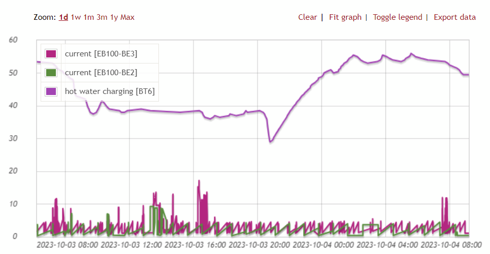

Tänään käyttänyt vastuksia 07:30-07:50 aikana, legionellan poistosta on jo se yli 24h joten tuon ei pitäisi vaikuttaa enää
Legionella korotus käyttää aina vastuksia, kun ei se saa muuten porisetettua vettä niin kuumaksi. Toki siinä ei yleensä kovin montaa tuntia mene.
Näin olen ymmärtänyt legionellan toimivan joten pitäisi olla ohi jo aikoja sitten. Tänä aamuna 07:30 käytettiin lämmintä vettä joten vastusten käyttö liittyy varmastikin siihen. Esto pitäisi olla ohjelmoitu oikein, 4.9.5 menussa näkyy nyt "aktiivinen" teksti.

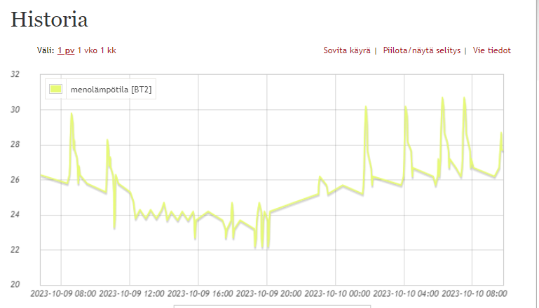

Miksi toi menolämpötila pömpyttelee tuolleen tuonne 30 asteeseen ja sitten tippuu ja sitten taas nostaa? Luulis että pitää tasaisesti lämpökäyrän mukaan tuota mutta nostelee noin vastuksia käyttää. Nytkin joku -2 ulkona ja 28 astetta pitäisi olla. Yöllä meni kyl reilu -5 astetta missä pitäs olla 29astetta. Vai onko normaalia kun ulkolämpötila vaihtelee
Näytä liitetiedosto 88977
Tosiaan se ilmeisesti käyttää vastuksia piikkien aikaan. Kun se laittaa lyhyellä aikavälillä paljon tehoa niin siitä voi tulla piikkiä. Oman kokemuksen mukaan noin yleisesti piikkejä saa pyöreämmiksi jos vaihdat esim 5,6kw vastuksien maksimitehon 2kw asetukseen. Itsellä vielä -5 kelillä riittää kompura ja ILP, niin ei tule sitten pahempia piikkejä.

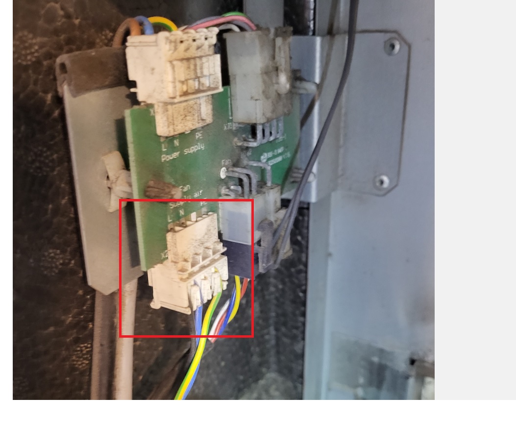

Toisena asiana, puhdistin tuulettimet viime viikonloppuna, jokaisen tuulettimen siiven hinkkasin tops puikolla kun oli jämähtänyt kerros pölyä joka ei lähtenyt imuroimalla, kesti pari 2h. Ensi kertaa (ehkä 3v päästä) pitäisi nopeuttaa ja saada koko tuuletin irti laitoksesta, nyt pidin kaapelit kiinni ja toisella kädellä laitteen ulkopuolella/tukena laitteeseen.
Saako tuon valkoisen liittimen vetää irti vai pitääkö ruuvata tuolta tuulettimen päästä ja irrottaa siitä?
Tuo valkoinen liitin lähtee irti koko piirilevyltä jos sitä alkaa vetää, siksi jätin tekemättä.

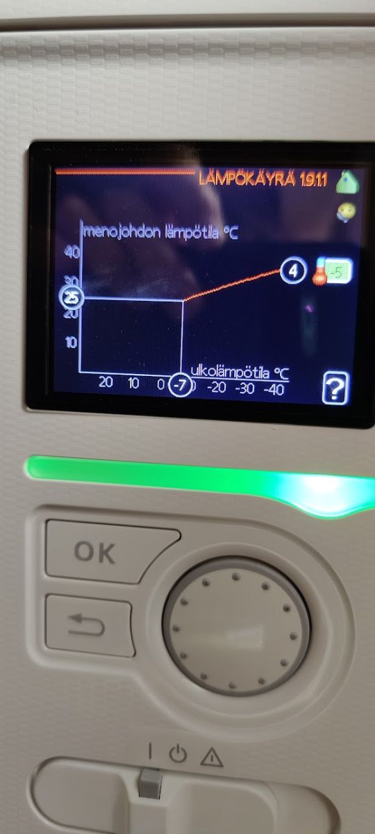

Onko kenelläkään kuvaa siitä, millainen lämpökäyrän asetus "perustilasssa" pitäisi olla? Vai onko sellaista? Tuli säädettyä ilman alkuperäisen tilanteen tallennusta. Tuota ei näköjään näe NIBE Uplinkistä kohdasta lämpökäyrä. Nyt sisälämpö jossain 25 asteen nurkilla. Kaikki termostaatit nollilla.

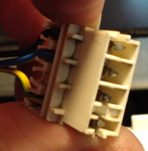

Mainitsemasi valkoinen liitin on päästä kuvattunna tällainen:
Eli sen voi nitkutella piirilevyltä irti ilman suurempia ongelmia. Puhaltimelta piirilevylle menee toinenkin liitin, jossa on pieni lukitusleuka. Kannattaa ottaa puhallin kokonaan koneesta irti lamellien putsauksen nopeuttamiseksi. Paineilma on hyvä putsaukseen, mutta kannattaa vähän pitää lamelleista kiinni ettei mitään hajoa. Turbiininopeuksiin puhallinta ei ole taidettu suunnitella. Jos liitinleikkiin lähtee, kannattaa pimentää koko laite turvakytkimestä/sulakkeista.

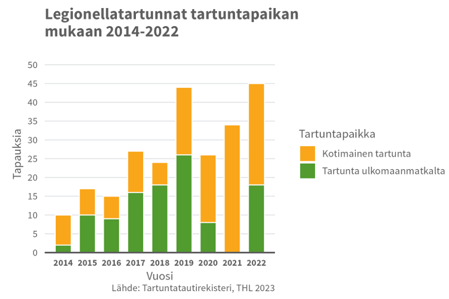

Legionella kasvaa oikein hyvin veden lämpötilan ollessa 20-45 astetta. Viimeisimmän suosituksen mukaan kuuman veden lämpötilan tulisi olla yli 55 asteista joka puolella kuumavesijärjestelmää. Matalammissä lämmöissä vesiputkiin saattaa syntyä bakteerikalvo jonka alla pöpöt ovat paremmassa turvassa, ja kalvon muodostumisen jälkeen niitä onkin sitten vaikeampi ottaa hengiltä. Tältä pohjalta voi miettiä, kuinka usein kannattaa Niben lämpimän veden "säästö" -tilaa käyttää, ja kuinka alas/pitkään antaa lämmön painua. Toisaalta, tämä pohdinta koski vain käyttövettä - lämmitysjärjestelmän vesi on erillisessä tilassaan.
Näytä liitetiedosto 89098
Kuulin jostain, että F470 tekisi itse silloin tällöin automaattisesti "legionalaislämmityksen" yli 55 astetta. Että ei olisi tarvetta olla koko ajan yli 55. Pitäneekö paikkansa?
Kylmävesiputket taitaa olla helposti tuon 20 astetta kun vettä ei käytetä, vaikkapa mökkiviikonlopun aikana. Miksiköhän siitä ei olla yhtä huolissaan kuin kuumasta vedestä, joka yleensä on ainakin varaajassa niin kuumaa ettei siellä mikään kasva/elä.

Eipä tuo kovin yleinen ongelma silti ole:
Tämän perusteella sinulla menisi 25 lämpöistä vettä kiertoon kunnes ulkolämpötila on -7. Täällä meilläpäin on +3 astetta ulkona ja mulla menee nyt 27 asteista vettä kiertoon, ILP päällä ja sisällä +23 ... +20 huoneesta riippuen. Sulla nyt joku muu asia lämmittää kämppää, tai oot valinnu jotaki asetuksia minkä takia tämä lämpökäyrä ei ole käytössä. Mutta annanpa sinulle parhaan neuvon: laita Nibe nettiin ja hommaa Nibe uplink. Maksaa 50e/vuosi, mutta sillä näet mitä laitteessa tapahtuu ja voit oppia mikä vaikuttaa mihinkin. Lisäksi helpompi säädellä tietokoneella ja kännykällä asetuksia.

Millä säädöillä etelässä mennään kun säätilat heittelee vielä aika rajusti? Viime talvi meni ILPillä ilmaa lämmittäen ja lattiassa termarit täysin auki ja kuristettu virtaukset pienelle. Samat säädöt edelleen jakotukilla. Tuloilma niin pienelle kuin sietää.
