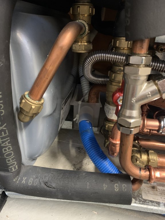

Juu kertaalleen olen letkun irrottanut ja putsauksen tehnyt. Muistaakseni nippuside oli letkun ympäriltä irrotettava kaukalon takaa. Sisältä tuli samanlaista mönjää kuin viemäriputkissa.

Tuosta koneen alla ja siis kuorien sisällä olevasta kaukalosta on kyse. Siitä sininen ylivuotoletku menee viemäriin.
Vilkaisinpa tänään omaakin pumppua ja siellä oli asennettu tuo kaukalo päinvastaiseen asentoon, eli putki lähtee takapuolelta. Poistoputki menee suoraa lattian sisään mutta oli muistaakseni kyllä aikalailla vaakasuorassa eli nähtäväksi jää miten hyvin vetää. Toisaalta kaippa se vesi sitä pitkin valuu jos ei muutakaan reittiä ole ja jos kaukalo kokonaan täyttyy, niin valuuhan se sitten yli ja tulvarin kautta lattiakaivoon. Putken puhdistaminen tosin ei taida onnistua :rolleyes:
Mulla on täysin sama tilanne ja mitä olen koittanut niin tuo puhdistaminen on kyllä täysin mahdottomuus. mut toisaata kun se on näin päin, näkee hyvin sen astian poistoreiän hyvin ja pystyy sen varmistamaan ja tarpeen vaatiessa puhdistamaan. Mulla näytti että puhallinkotelon tiivistäminen auttoi siihen etä vesi pysyy nyt siellä kaukalossa missä pitää, mutta tiputtaa edelleen alleen eli tässä korjaaja pohtii missä vika ja epäili myös sitä vaihtoehtoa että tuossa kaukalossa on jokin ongelma. Ite ajattelin nyt varmistella koneen asennon eli että on varmasti täysin suorassa eikä esim vasempaa takakulmaa kohti kallellaan.

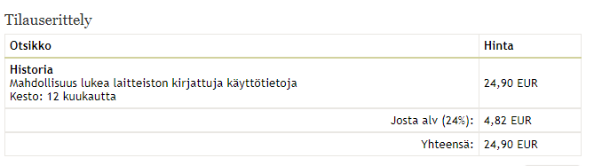

Näin arvelinkin. Ilmeisesti tuolla peruspaketilla ei tee käytännössä mitään, sillä ei saa noista eri antureista tulevaa dataa näkyviin vaan antaa vaan jotain ulkolämpötila tai vast tietoa pelkästään.
Siinähän on kaksi pakettia..... yhteensä sen 50€. Mutta jos ei halua etähallintaa, niin historiatiedot saa sillä toisella paketilla 24,90/vuosi. Mielestäni hyvinkin hintansa väärti.

Siis nimenomaan sillä yhdellä 25€ tilauksella näkee historiatiedon. Toisella 25€ tilauksella voi hallita osaa toiminnoista etänä. Lukekaa mitä siinä tilauksessa lukee.

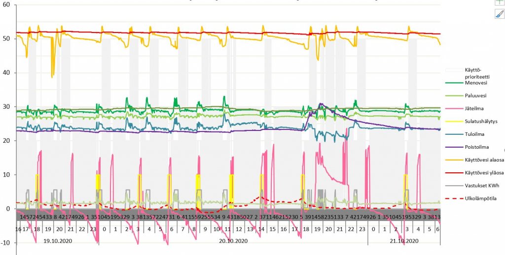

Moro!
Foorumia on tullut luettua jonkin verran jo ennen uuteen taloon muuttamista, mutta nyt muutaman asumisviikon jälkeen on tullut enemmän seurattua Niben toimintaa ja tarkoitus olisi saada pumppu toimimaan optimaalisesti.
Talo on puurakenteinen paritalo, jossa lämmitettäviä neliöitä noin 100. Joitakin säätöjä on koneeseen tullut jo tehtyä tämänkin ketjun perusteella, esim. lisäyksen esto 5 asteeseen. Ohessa käyrätietoa reilun vuorokauden ajalta, illalla saunan lämmitys vaikuttanut toki jonkin verran ja tällöin ilmanvaihto on ollut tehostettuna. Laitteessa alkuperäiset suodattimet, ollut käytössä nyt ehkä noin 2 kk.
Muutamia nyt heränneitä kysymyksiä:
- Miltä käyrä näyttää? Omasta mielestä pumppu sulattelee turhan usein jo näillä nollakeleillä.
- Kannattaisiko tuloilmaa hieman viilentää RN1 venttiiliä säätämällä?
- Onko normaalia, että jäteilman lämpötila laskee aina tuonne lähes 10 pakkasasteeseen ennen sulatusta?

Suodattimet ihan tukossa tai ilmamäärät melkein olemattomat. Sen takia sulattelee jatkuvasti ja kämppä on käytännössä suorasähkölämmitteinen.
RN1 on todennäköisesti melkein täysin auki ja lämpökäyrä ihan mitä sattuu.
Ihan kohtuumäärä noita sulatuksia/vrk. Hyvin vaikuttaa toimivan ja puristaa poistoilmasta energiaa veteen. Mitatut ilmamäärät ihan ok. Ei kannata tarpeettomasti kovempia virtauksia säätää. Minulla jäteilma menee myös -10 asteeseen ennen sulatusta. Mielenkiinnosta: millä puhaltimien asetuksilla ilma vaihtuu?
Tuloilmaa voisi säätää vähän viileämmälle, noin 18 asteeseen. Kannattaa tarkastaa lämpötila sitten pakkasillakin.

Mikä olis sit sellainen ”oikea” määrä sulatuksia per vuorokausi? Näillä nollakeleillä huoneilmakin on vielä kosteampaa joten sulatuksia tulee useammin kuin sitten talvipakkasilla.
Kympin ulkolämmöissä ei niin ole väliä, mutta nollassa tai sen alla jokainen sulatus tuhlaa hieman tuotettua energiaa. F470:n sulatus käynnistyy ilmeisesti jäteilman lämpötilan perusteella ja kesto tulee taas kellon ohjaamana. Mitä vähemmin tuotantotaukoja tulee, sitä enemmän laite ehtii tuottaa. Lisäksi mitä kylmemmäksi kennoa ajetaan, sitä pienemmäksi laitteen tuottama energia jää. Ylsi tai kaksi sulatusta päivässä tuskin kenenkään pankkia kaataa, mutta sulatus 2-3 tunnin välein on jo oikeasti ihan liikaa. Siinä laite ei toimi suunnitellulla tavalla.
Sulattaako jonkun Nibe näillä parin viime päivän keleillä (nollassa tai aste pari pakkasta) vain kerran tai kaksi päivässä?
